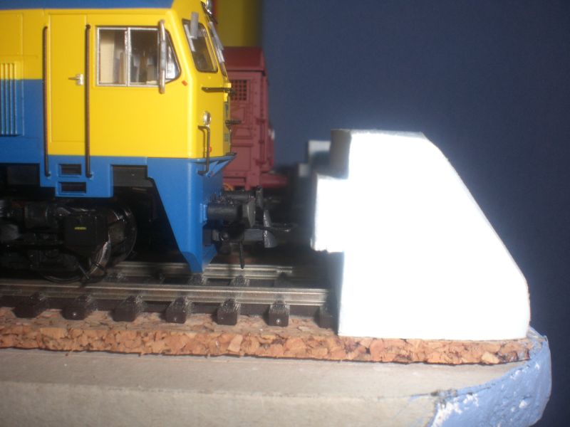

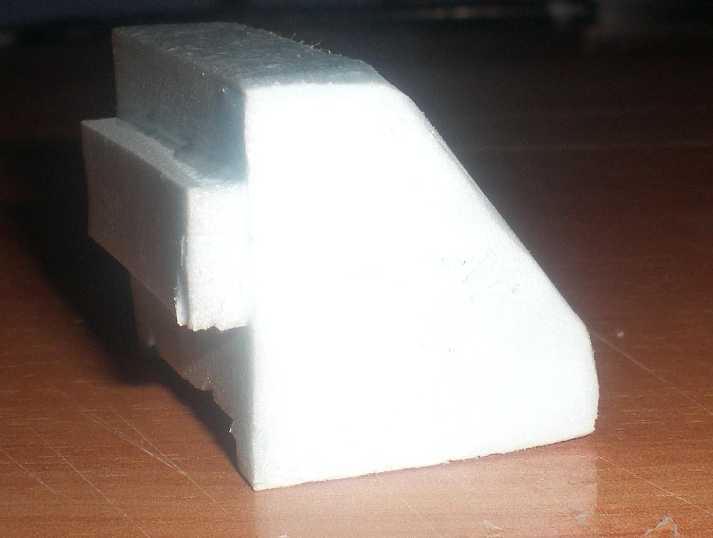

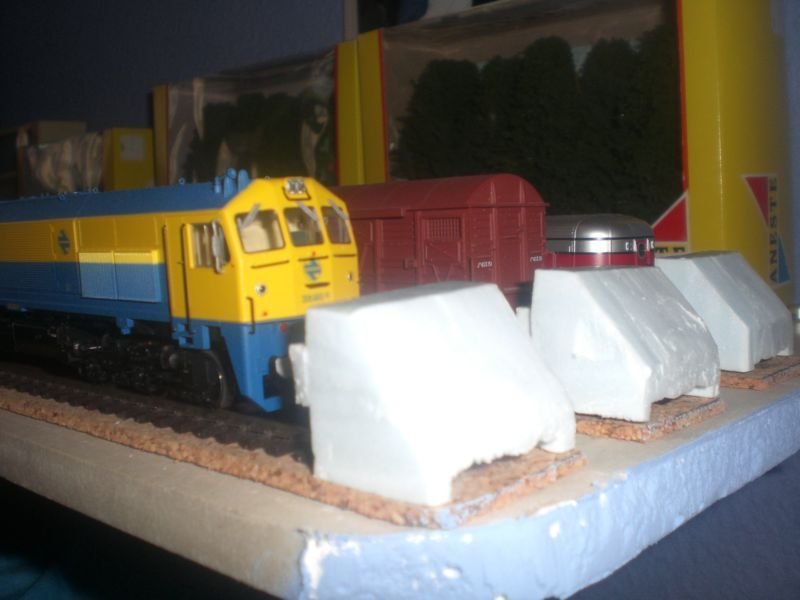

Un saludo estoy fabricando unas toperas con poliestireno (o algo asi) y queria saber vuestras opiniones así como los colores con los que las tengo que pintar, la verdad que he estado buscando fotos pero no he encontrado mucho.
P.D: No seais crueles....

Muy buena idea lo de las toperas.
Si me permites, y sin ánimo de ofender, te aconsejaría que pintaras en color gris lo que es el cuerpo de la topera. El saliente que sirve de tope, lo elevaría unos cuantos milímetros, más que nada para que no roce con el enganche de los vehículos y lo pintaría en negro.
Es más o menos como los he visto yo en diversas estaciones, donde las toperas son de hormigón.
También le pondría en la parte superior, mirando a la vía unas franjas alternas, bien en rojo y blanco, bien en blanco y negro.
Y ya para poner la guinda, una luz intermitente centrada en la parte superior sería impresionante.
Espero que mis limitados conocimientos sobre el tema te hayan podido ayudar en algo.

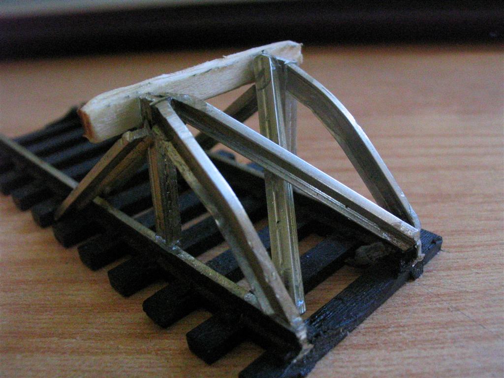

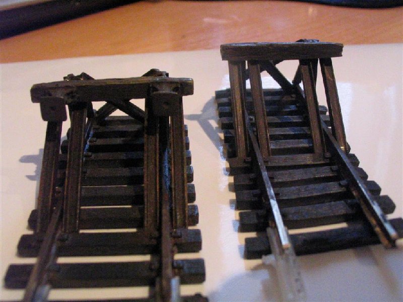

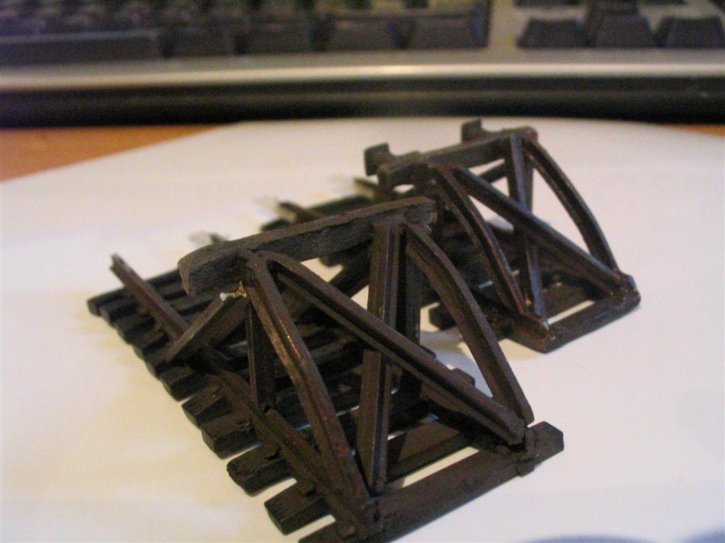

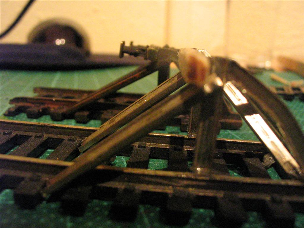

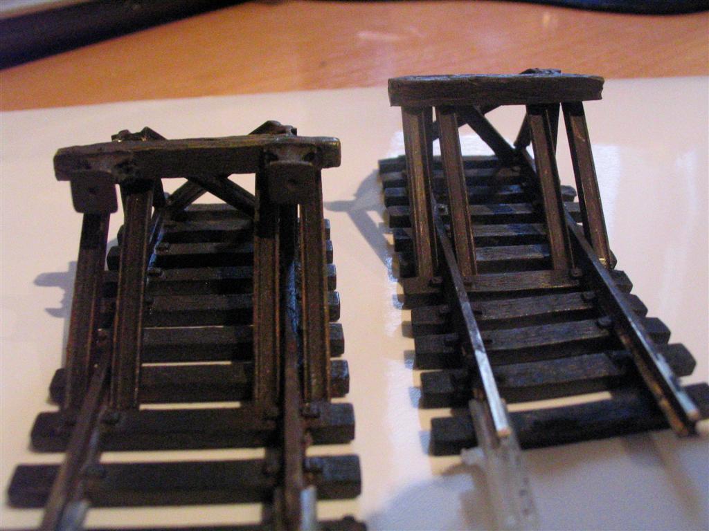

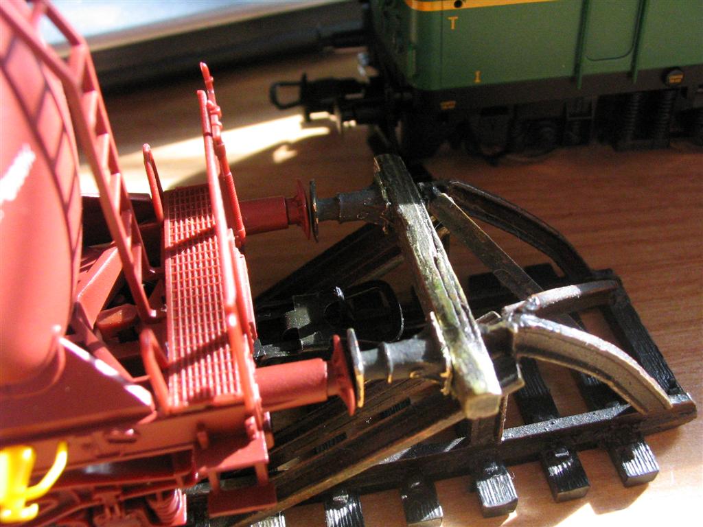

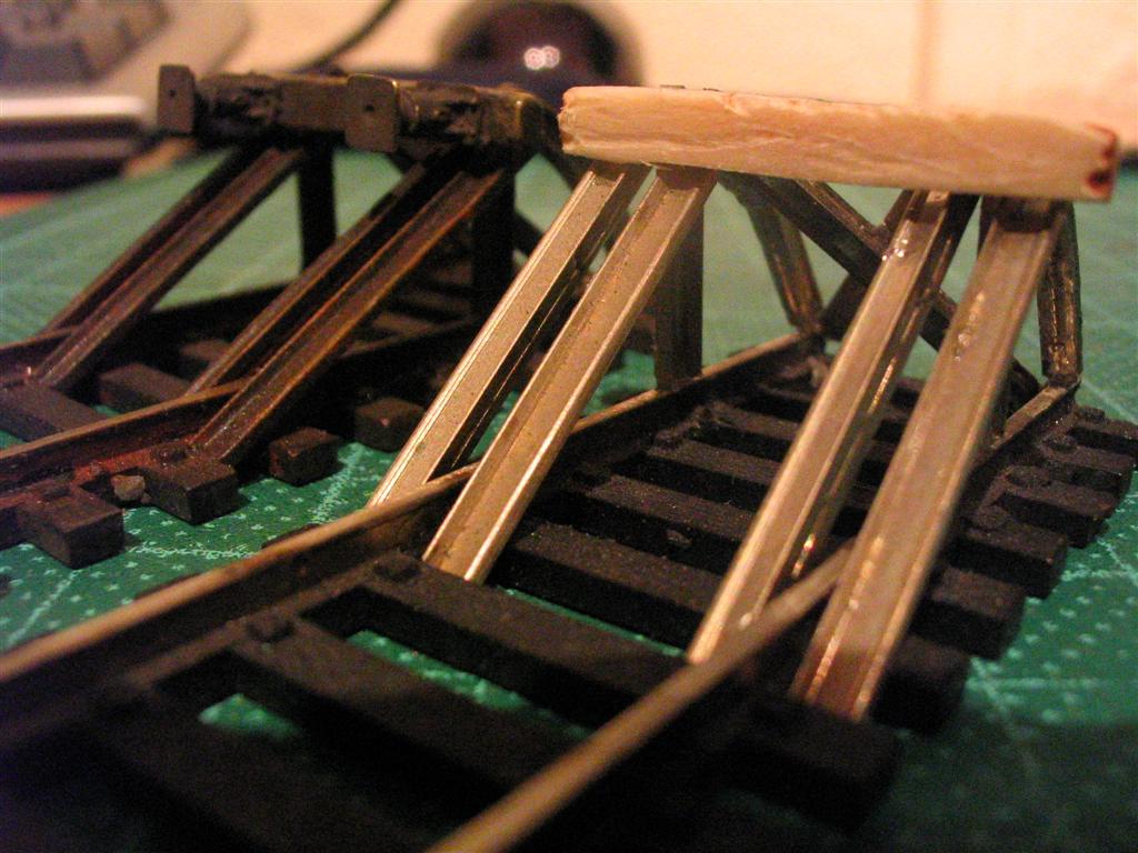

Aqui dejo yo un par mias.
Nota 01 Jun 2009 20:10
Mensajes: 4078
Mmm estas ultimas estan chulas. Las primeras tambien pero parecen de hormigon. S2.

Saludos y gracias por vuestros comentarios,
103 pruebas de resistencia todavia no las he realizado y no creo que lo haga, espero que la cola blanca pegue bien el poli... con el corcho y las vias, si es así, aguantara, esta espuma tiene buena resistencia de hecho lo he usado como base para mi minimaqueta, os pondre fotos cuando avance un poco.Por cierto, tu tuning de la 440 para quitarse el sombrero, además de tener manos hay que ser atrevido, chapo
Nestor no ofendes por favor, por eso lo posteo para que me rectifiqueis y me deis ideas,esta tarde he comprado el color gris y en cuanto pueda lo pinto y lo maqueo un poco.
Josmavel gracias por el enlace, la verdad, o es que no he buscado bien o no he encontrado nada sobre toperas renfe
592 este material si lo repasas con acetona o disolvente se quema o se deshace lo que sirve para darle cierto aspecto granulado, lo que pasa que en una pieza tan pequeña es muy dificil darle el punto justo, espero que al pintarla se deshaga un poco y le de el aspecto granulado, en cuanto lo haga os subo más fotos.
Alco1600 muy buenas, gracias por el aporte, de este tipo son las que comercializa Piko que es la marca de vias que uso, pero no me terminaban de convencer, desde luego estan más elaboradas

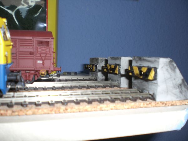

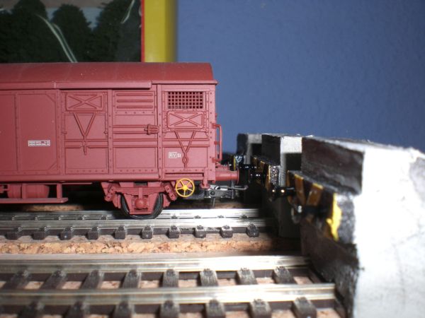

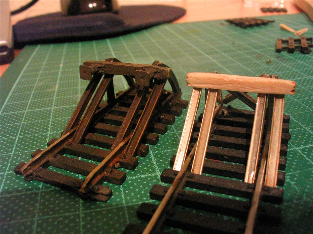

Bueno pues ya estan pintadas y este es el aspecto que lucen, para lo que me han costado (tiempo y dinero) las veo muy decentes, el próximo paso el balasto.
Mensajes: 255
Registrado: 30 Abr 2009 20:08
Te han quedado muy realistas.
Enhorabuena!!!

Mensajes: 885
Registrado: 15 Jul 2008 15:15
Mu guapas si señor, yo te doy un consejo, si puedes pedir unos topes de laton de mabar, hazlo, y ponselo a las toperas, ya veras que cambio.
un saludoo!!
