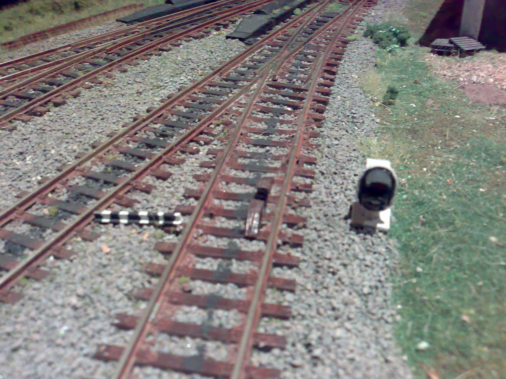

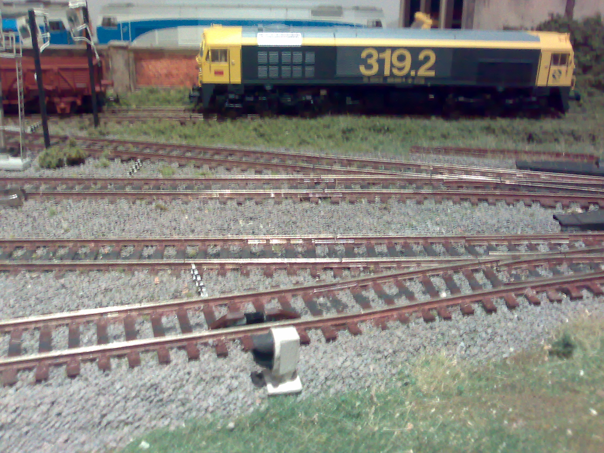

Bueno, aqui sigo con mis experimentos, hace un tiempo estava haciendome unas balizas asfa decorativas, y en medio del proceso, se me ocurrio ponerle una ampolla reed para hacerla funcional, en aquel entonces no disponia de dicha ampolla, pero hoy consegui unas lo suficientemente pequeñas como para colocarlas en la baliza. Hoy os voy a mostrar el resultado de la primera, las proximas espero mejorarlas y hacerlas mas realistas.
Un saludo a todos
