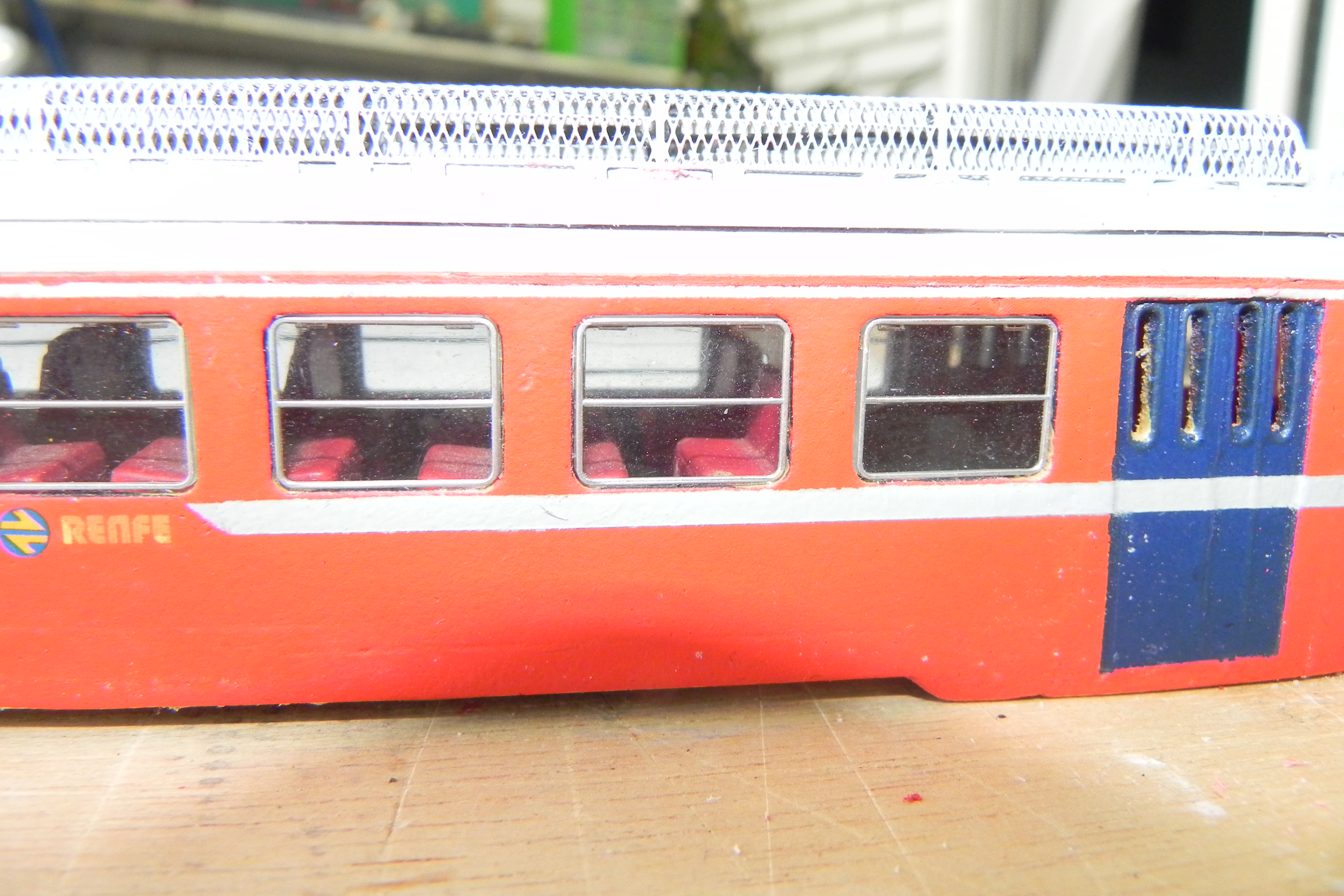

Después de tenerla casi terminada, tuve que despintarla porque el color plateado se coló donde no debía y me chafó todo el trabajo. Después de comprobar que el problema era que la pintura plateada era demasiado líquida, opté por reemplazarla por un gris claro brillante. Por supuesto, faltan muchos detalles que añadir, pero quería enseñaros como llevo la 442.
RENFE - UT 442 - Escala 1/87 por JLCORMAR84, en Flickr
Un cordial saludo

Te esta quedando fantástico. ¿Lo has modelado todo de cero?, y ¿que tipo de chasis y motor vas a usar?

De cero no del todo, algunas partes proceden de despieces de vehículos comerciales, pero la mayoría sí está hechas con Evergreen y Plasticard. La rejilla de las resistencias es un repuesto de la UT 440 de Electrotren, que en cuanto a su forma no es del todo exacta, pero en tamaño sí, y aunque la mayoría de los detalles están por hacer y/o colocar, decidí dejarla ya fija, más que nada para que al pintar se disimulasen al máximo los puntos de anclaje al techo. El chasis lo tengo que construir aún, y en cuanto al motor aún no me he decidido, pero lo más seguro es que le ponga un motor de escala N directamente sobre el bogie delantero, sin cardans ni nada, de esa forma no se vería, al ir en una zona donde en la realidad están las cámaras de alta tensión, de esta forma puedo ponerle un interior lo más real posible. El interior del salón de viajeros lo tengo ya acabado (no es más que una plancha de plástico pintada con asientos encima), aún me falta por ver cómo voy a hacer las cabinas. Por supuesto el remolque ni lo he empezado aún, antes quería ver como me quedaba el motor, además embarcarme en algo así era demasiado para mi inexperiencia.

Buen trabajo, cómo tienes pensado el tema "ventanillas" ?

Los laterales proceden de un coche UIC-X de Roco a escala 1/100 (dan el gálibo exacto de estas unidades) salvo la zona de las cámaras de alta, que son de Evergreen (era tontería utilizar la longitud de 7 ventanillas para luego tapiar una de ellas), así que utilizaré las que traía el coche, no obstante para el remolque he pedido unas de las mismas medidas, porque me voy a quedar corto a falta de dos cristales y no es plan de desguazar un coche entero solo por dos ventanillas. Lo "chungo" son las lunas frontales, que hay que hacerlas desde cero, el plástico de las carcasas de CD es adpata bastante bien.

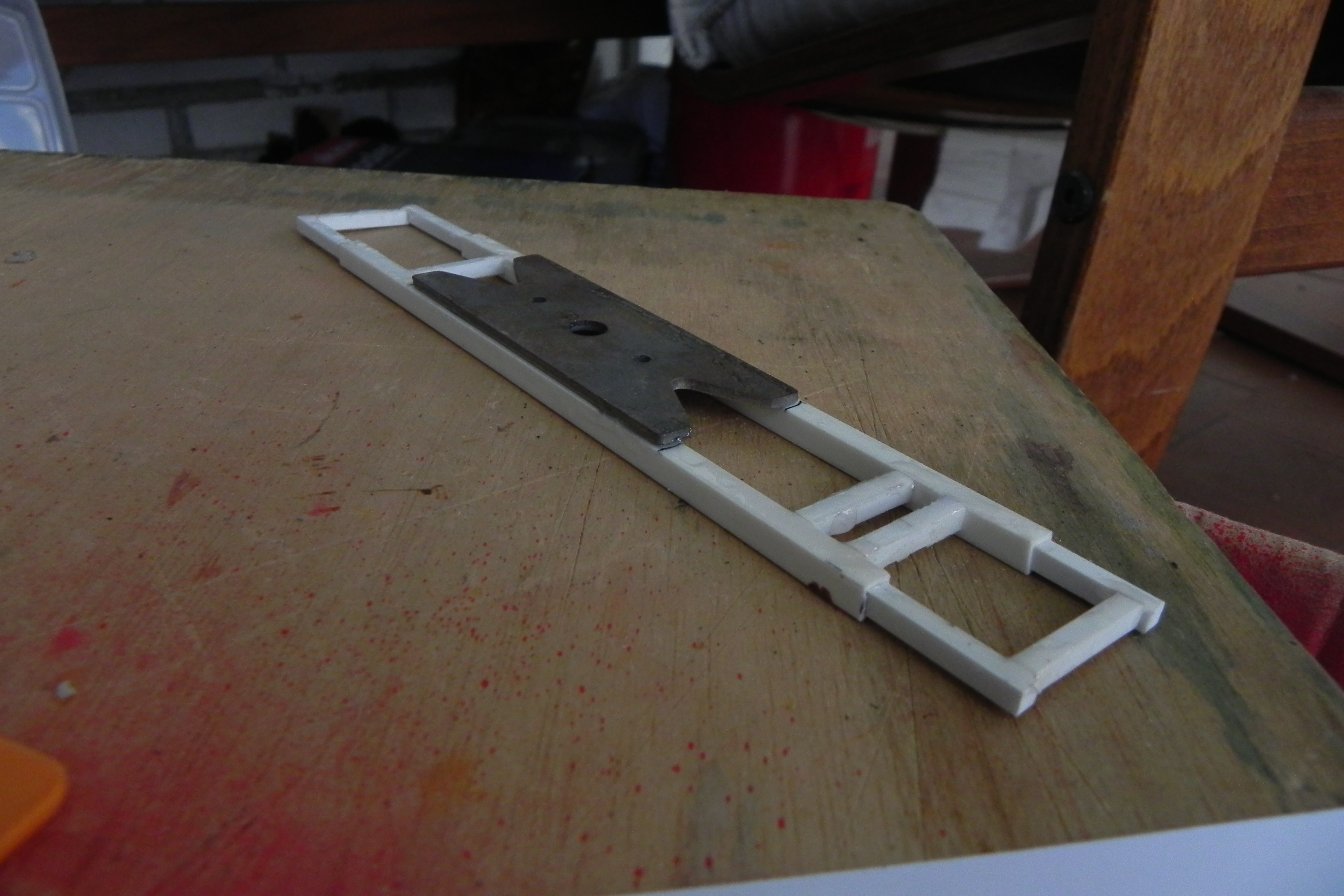

En otro orden de cosas, aquí os muestro el chasis que he construido para dar soporte a la caja del coche motor, como véis en primer plano está el soporte del bogie trasero (lado Cercedilla), que será portante, mientras que la tracción correrá a cargo del bogie delantero (en sentido hacia Cotos). El lastre procede de un coche de viajeros.

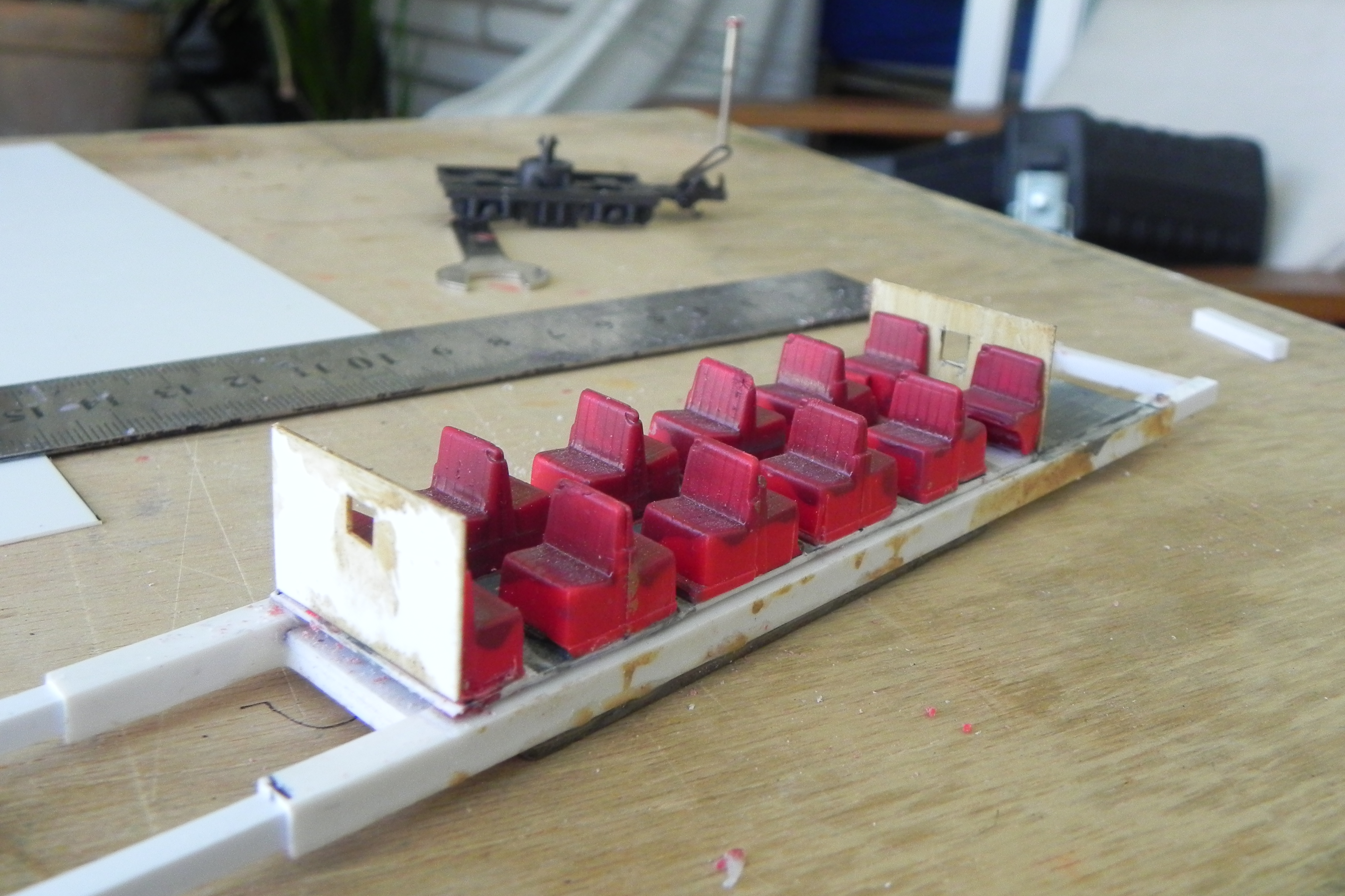

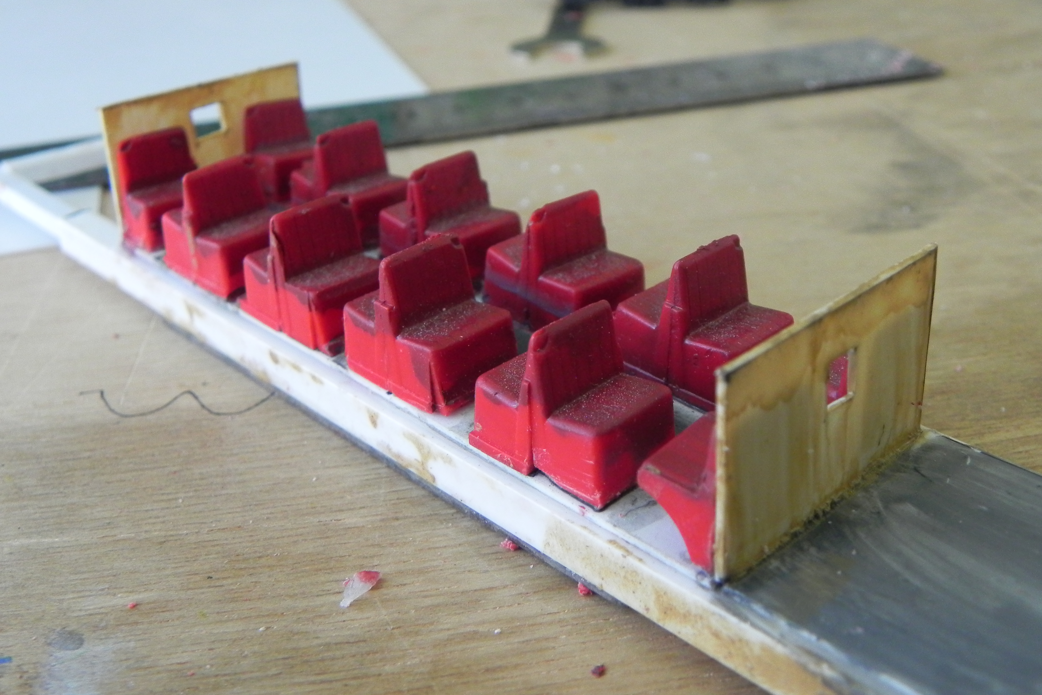

Os muestro ahora como voy con el interior:
Desde el lado Cotos, donde irá el bogie motor.
Desde el lado Cercedilla.
Efecto del interior con las ventanillas colocadas,
