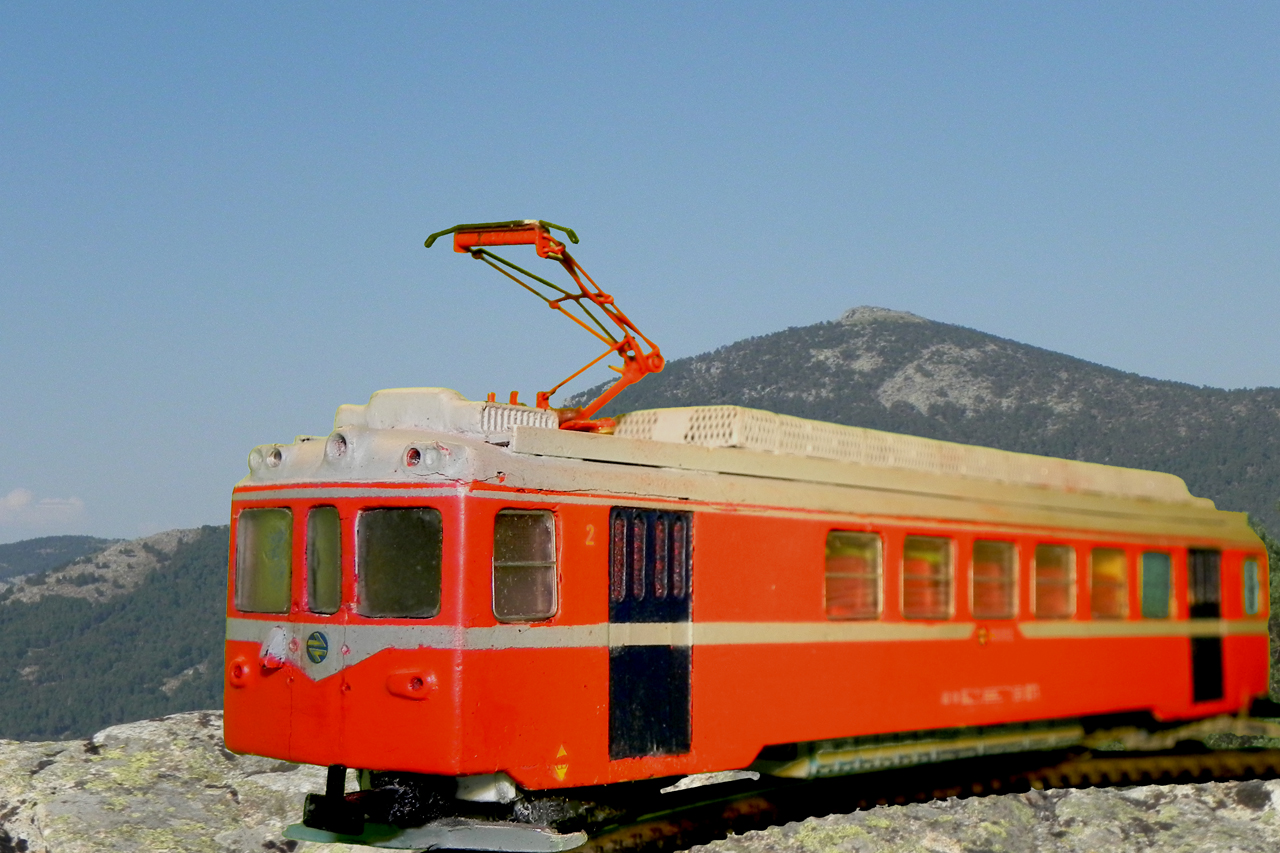

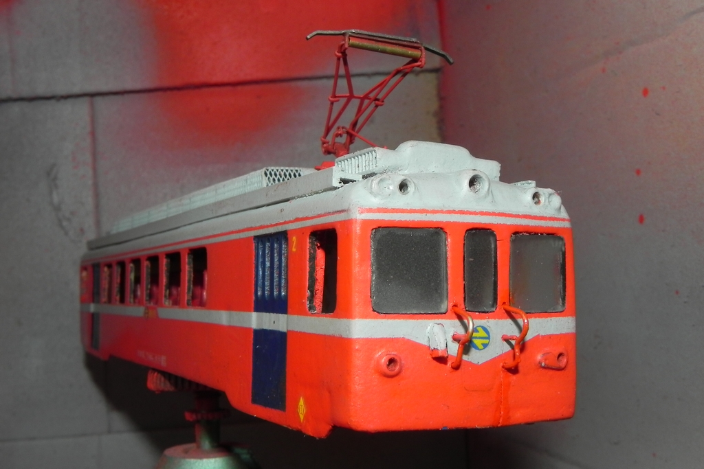

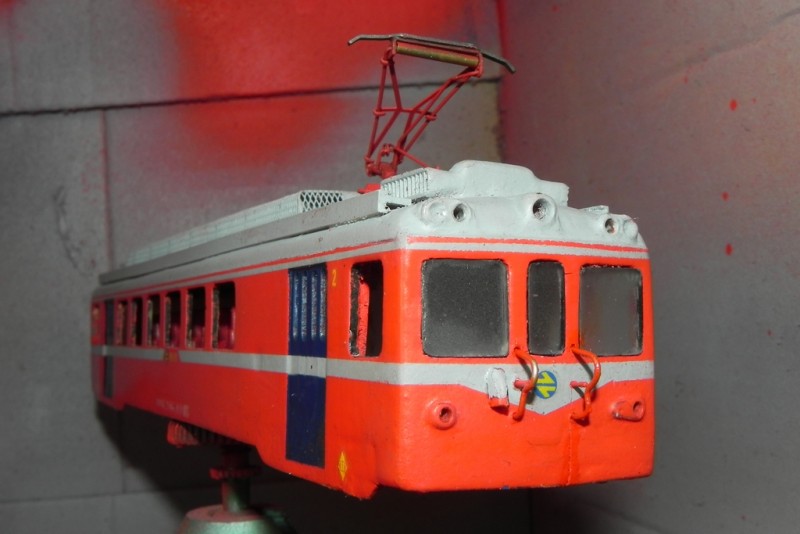

Tras reparar algunos desperfectos tanto en la pintura como en las calcas provocados por la manipulación, aquí aparece el coche motor desde el lado Los Cotos, con los asideros, cristales frontales y el conector de mando múltiple colocados en la "nave de barnizado".

Los parabrisas están ya hechos, en la última foto que he puesto están ya colocados, lo que pasa es que cuando le eché el barniz (mate, de la marca Vallejo) estaban ya puestos y han quedado ligeramente opacos. La verdad es que no tienen ningún misterio, cualquier trozo de plástico transparente sirve (hay que aprovechar lo que haya en casa, y el de las carcasas de CD va bien, pero no lo he usado en esta ocasión) y de paso le da la rigidez que pierde la pieza de la carrocería cuando se practican los huecos de las ventanas. Ahora mismo tengo la unidad un poco parada, porque me estoy volviendo loco con la cadena cinemática y la forma de ajustar los bogies al bastidor.

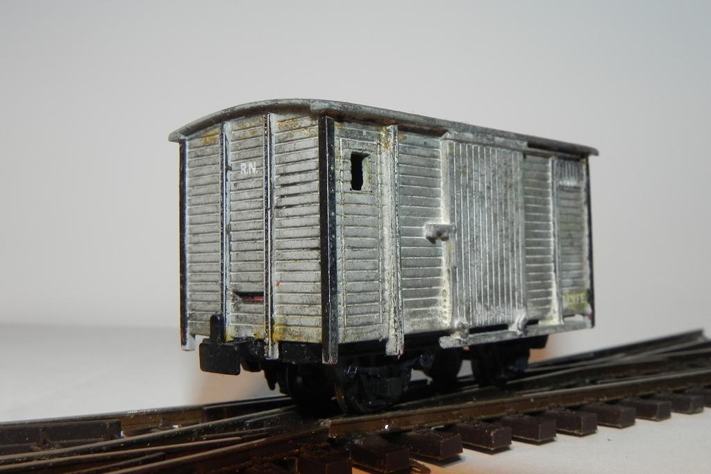

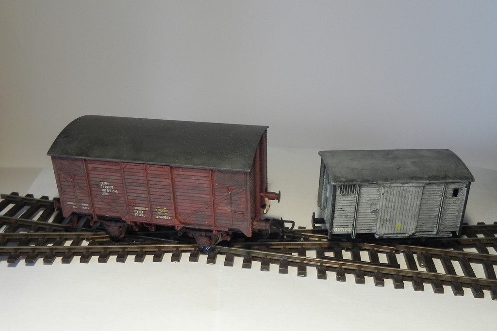

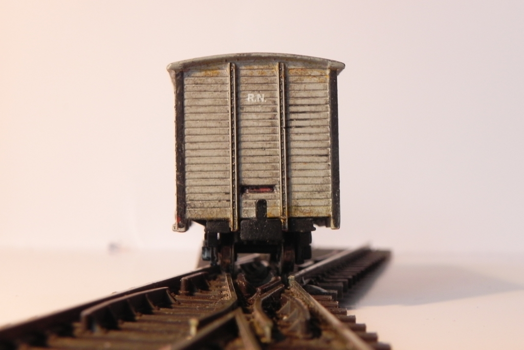

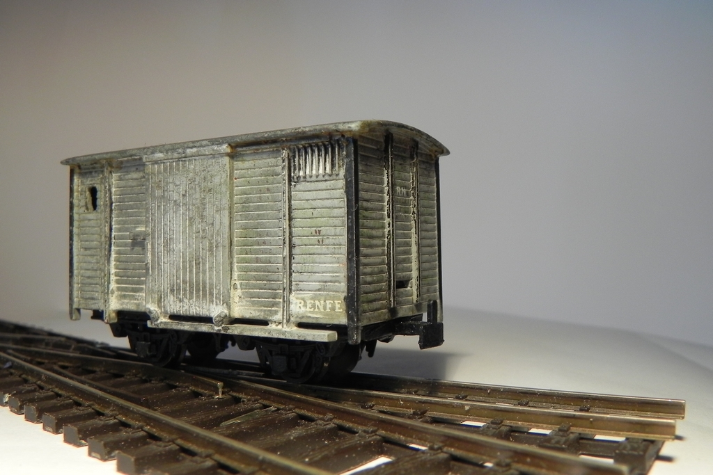

No es una novedad de la 442, pero sí está relacionado con ella. Dado que quiero reproducir al menos parte del material móvil que ha circulado por el Fc. del Guadarrama, no me he resistido a recrear uno de los dos vagones cerrados de vía métrica tipo J construidos en los talleres de Valladolid en los años 50 para transporte de mercancías entre Cercedilla y el Puerto de Navacerrada. Aunque los dos vagones, matriculados como J-1 y J-2, ya no circulaban cuando llegaron las 442 (fueron dados de baja en 1975, y desguazados a comienzos de los 80), uno de ellos estará representado en la futura maqueta, de la misma manera que habrá un 431 con caja original y otro con caja metálica. La base para hacer el J-1 es un vagón de Liliput convenientemente modificado (básicamente acortamiento de caja, bastidor y distancia entre ejes) para que se asemejase a los vagones reales. Especialmente laborioso fue abrir los huecos de las ventanas y el grabado de las puertas correspondientes al lado Cercedilla, pues en éste se situaba el compartimento del guardafrenos.
Testero del vagón.
Sobre el cruce de la vía ancha con la estrecha, una vista en 3/4 desde el lado Cotos.
Desde el lado Cercedilla (extremo departamento del guardafrenos).
Comparación de tamaño entre un J unificado de vía ancha (Electrotren) y el J-1, cada uno sobre la vía correspondiente a su ancho.

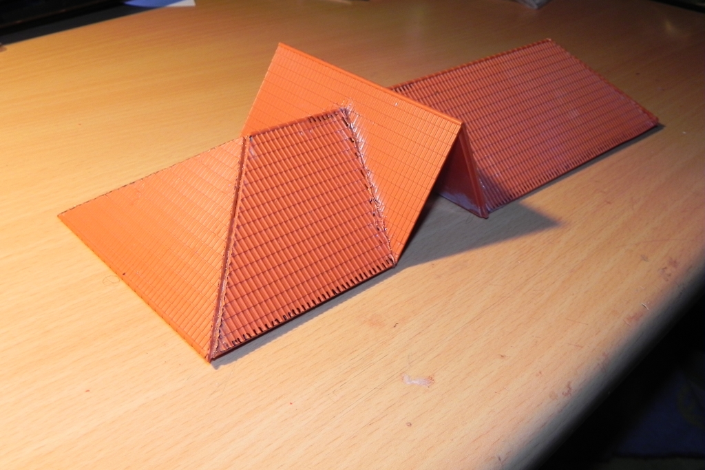

Llevo varios meses sin hacer nada en la 442 (me estoy volviendo loco con el tema del rodaje), y estoy haciendo otras cosas relacionadas con el modelismo. Y aunque, repito, no es ninguna novedad sobre la 442 que estoy haciendo, sí es una novedad relacionada con el Fc. del Guadarrama, y es que no tendría sentido reproducir parte de su material móvil sin hacer, al menos, una de sus estaciones. Y eso quería presentaros, el tejado del edificio de viajeros de la estación de Cercedilla.
Por el momento solo os puedo mostrar el tejado del vestíbulo (los muros del lado andén avanzan a buen ritmo), me ha llevado bastante trabajo ajustar las diferentes piezas, pero a medida que vaya avanzando os iré mostrando las novedades.

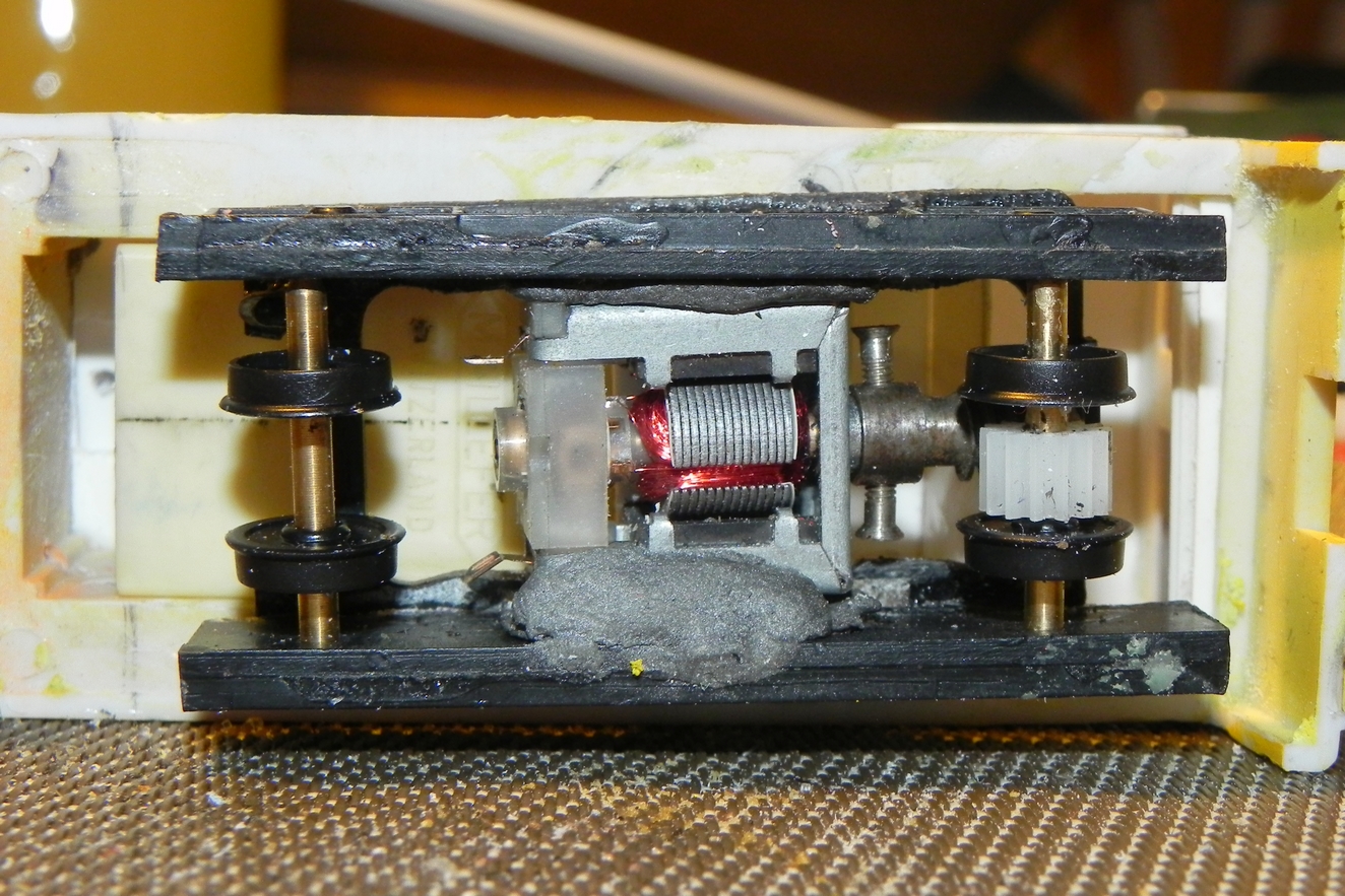

Tras mucho tiempo volviéndome loco para poder motorizar el coche motor de la 442 (empecé diseñando y construyendo yo mismo varias cascadas de engranajes, pero no terminaban nunca de ajustarse bien), al final me decidí por una solución un tanto drástica, la de motorizar por separado cada eje del bogie delantero. Y así ha sido, cada eje es accionado por su propio motor a través de un sinfin y un piñón en el eje, y, al igual que en la realidad, estarán conectados en serie (no he hecho las conexiones eléctricas aún). Os enseño como está quedando la 442 una vez "calzada" sobre los bogies Schindler procedentes de un coche de la SBB de la firma Lima, convenientemente estrechados para que no quedara demasiado hueco entre la rueda y la caja de grasa. Tengo que añadirle aún varios detalles como los asideros, las trampillas y los estribos abatibles, además tengo que repintar el techo para cubrir una raja que le salió cuando se cayó de la mesa. He optado por hacer un "cutremontaje" para tener de fondo un paisaje cercano al trazado real, concretamente a la entrada del valle de Navalmedio.

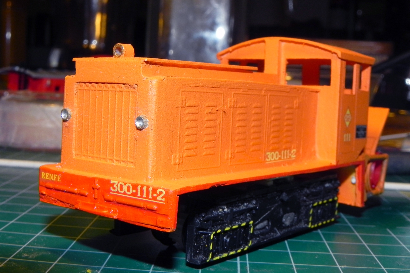

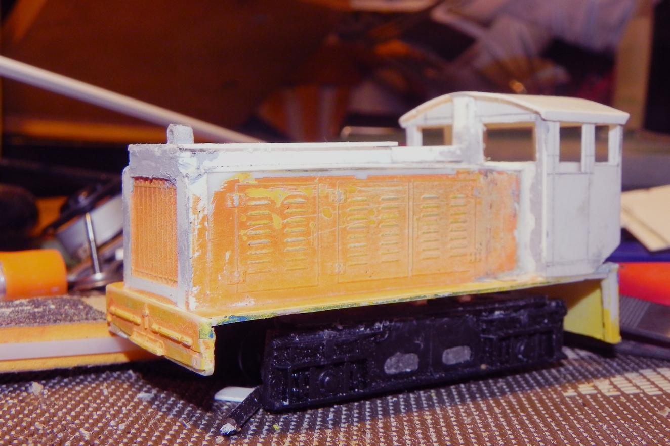

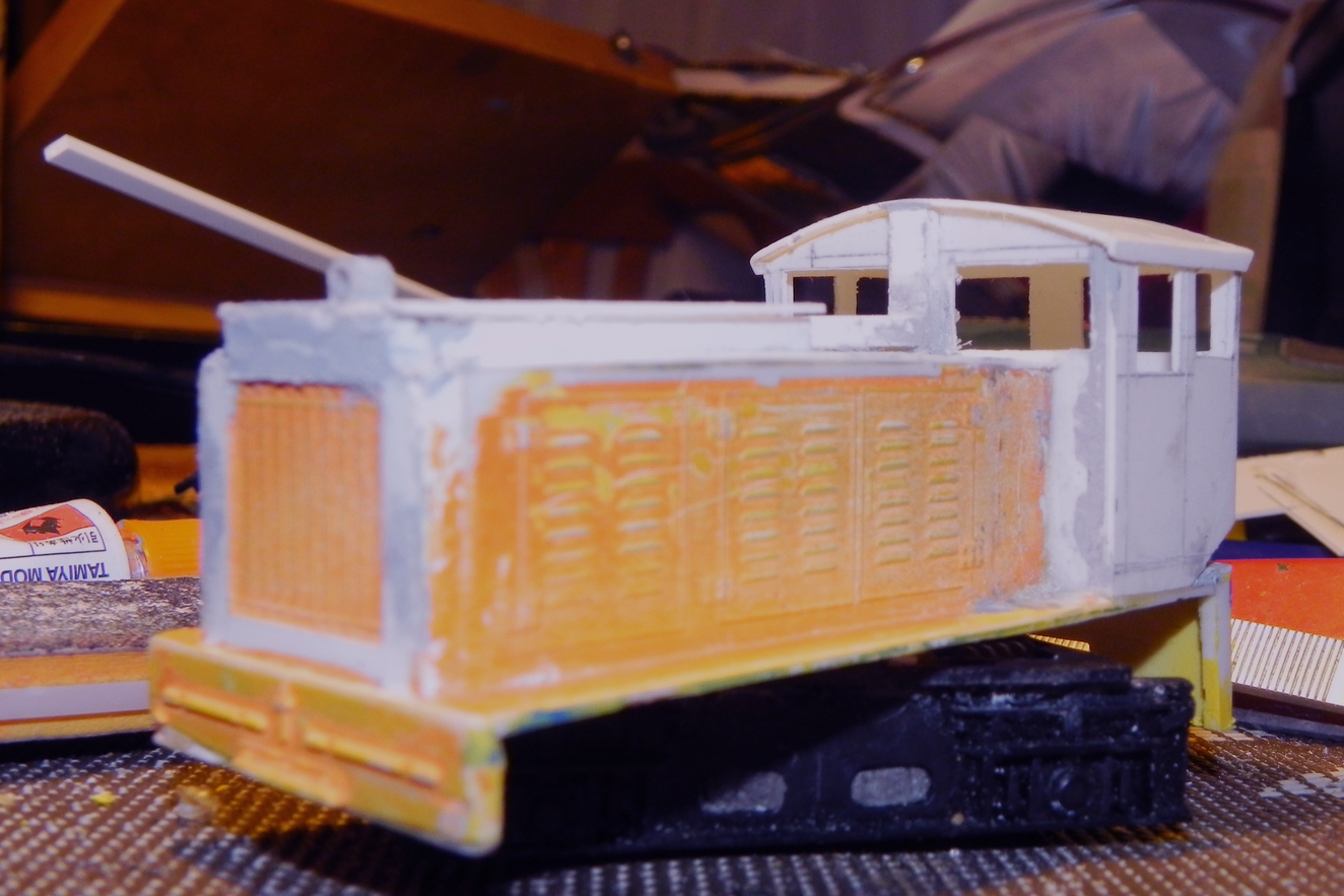

De momento la 442 sigue en las naves de la MTM, tras haber detectado una serie de problemas y defectos que me han obligado a volver casi al punto de partida. De momento os presento otra integrante del Parque destinado al Eléctrico: la quitanieves 300-111. La he construido partiendo de un tractor Plymouth de la firma Bachmann, del cual he aprovechado básicamente el capó (debidamente modificado con piezas de Evergreen) y el bogie, muy similar al original. Es cierto que el número de portezuelas y su forma no coincide con el modelo real, pero es un detalle que considero menor. La cabina de conducción ha sido construida totalmente en plástico Evergreen, ante la cantidad de reformas que requería la original, y el molinillo quitanieves lo he sacado de un kit de Kibri. Actualmente tanto la carrocería como la pala quitanieves están en proceso de pintura.
La 300-111 en la fase final de construcción, a falta de los trabajos de lijado y pintura.
Al igual que su hermana de escala 1:1, la caja gira sobre el bogie para atacar la nieve por los dos lados.
El hecho de ser un sibarita y buscar que la locomotora tenga movimiento y a su vez que la caja pueda pivotar como el modelo real me trajo más de un quebradero de cabeza, hasta que decidí emplear un pequeño motor de escala N que, incorporado en el bogie, no sobresaliese de éste, para facilitar la rotación de la caja.
Mañana la pintura habrá secado, y podré enseñárosla ya terminada, pues encargué unas calcas especiales para rotular esta locomotora.

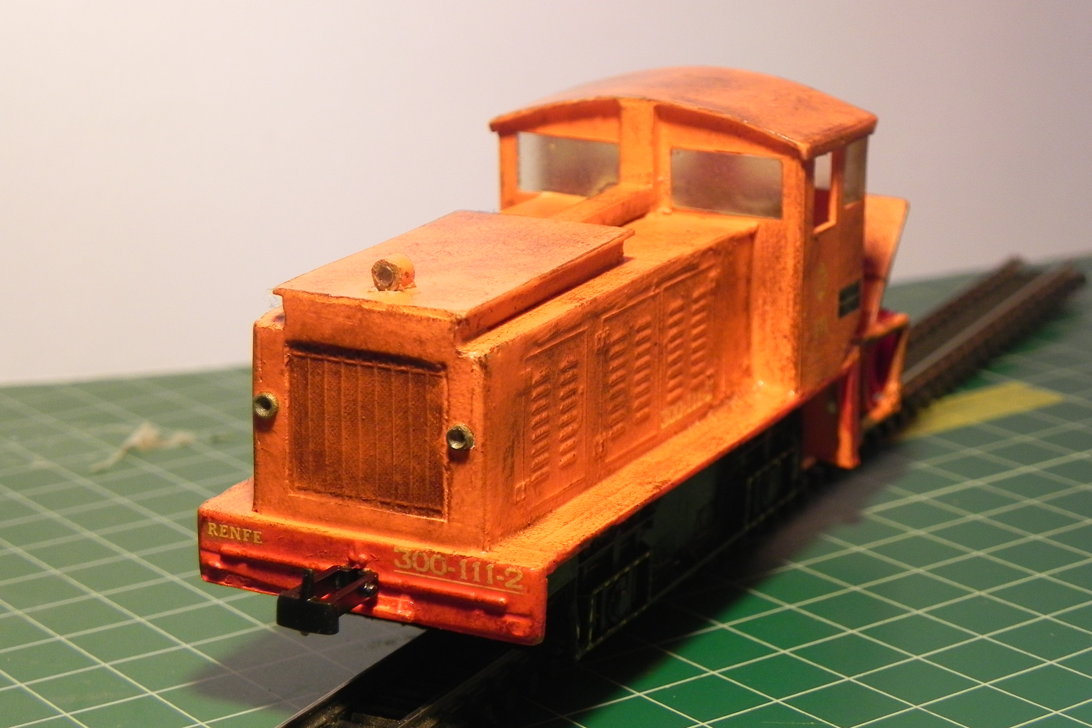

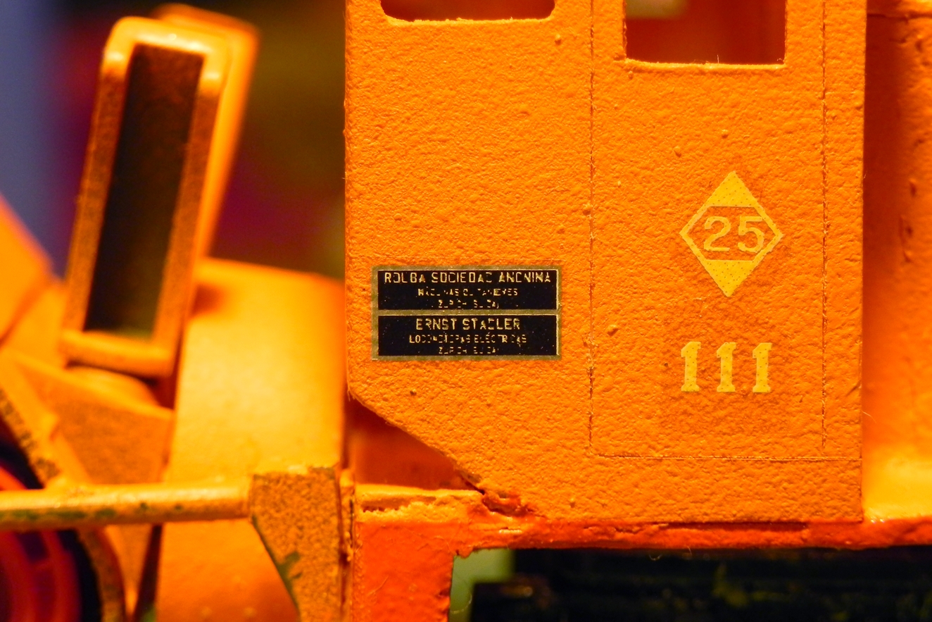

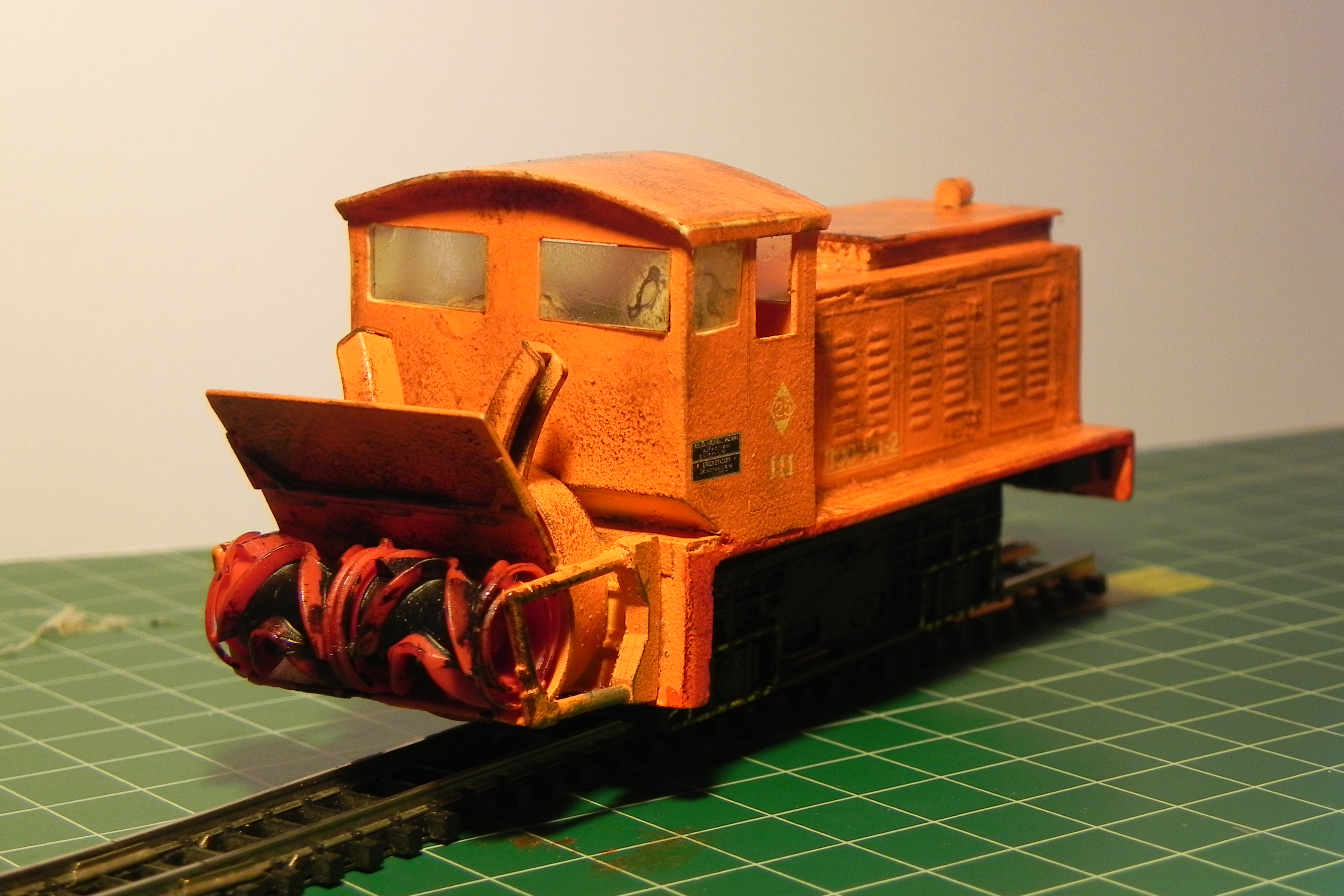

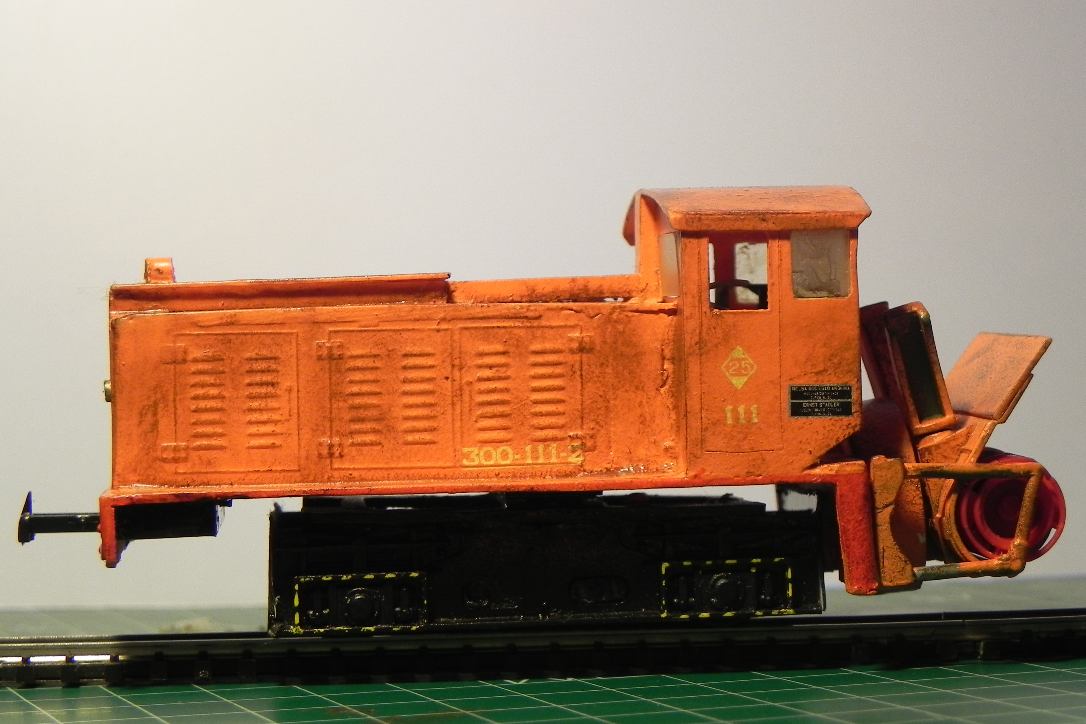

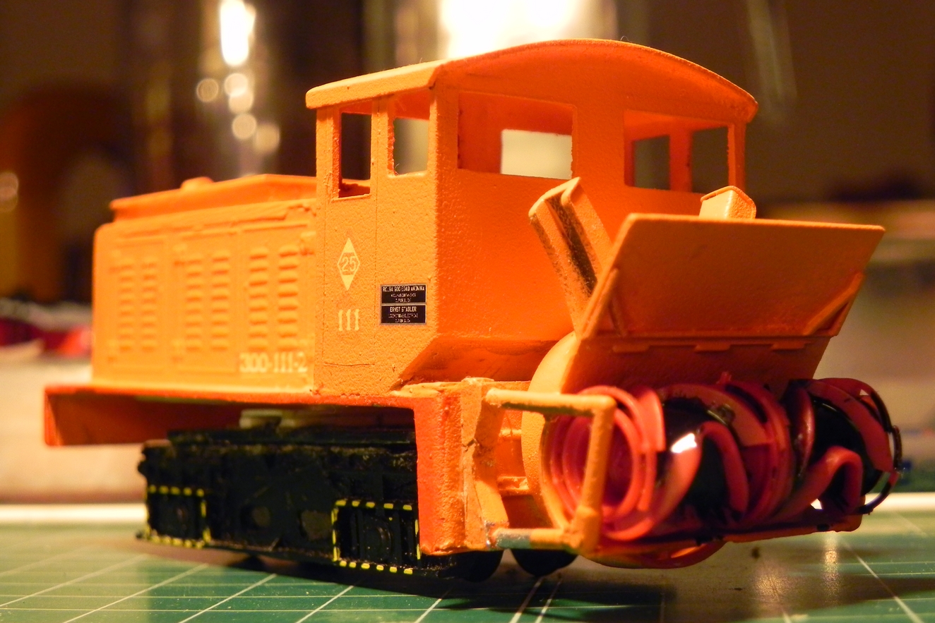

A falta de la decoración interior de la cabina y de algunos detalles más, por fin mi quitanieves está prácticamente acabada, lista para limpiar las vías de nieve y hielo. Las calcas están realizadas ex profeso. Una cosa que no entiendo es por qué la función "macro" acentúa las discontinuidades y relieves de la pintura, a simple vista son casi imperceptibles.
Falta por colocar el enganche en la traviesa y los dos frentes del bogie, así como el tanque de combustible.
Vista desde el lado del molinillo, obtenido a partir de la modificación de un kit de Kibri
Detalle de las inscripciones del lado derecho de la cabina.

La 300-111 ya está terminada en cuanto a caja (pintura, rotulación y envejecimiento), para estar completa falta me hacer un par de soldaduras para la toma de corriente. Los cristales están colocados e incluso la cabina está decorada interiormente, aunque no se aprecia con facilidad al haberse velado el plástico que imita los cristales tras el barnizado, menos mal que dejé "bajados" los cristales de las puertas y se puede visulmbrar el interior. Han sido algo más de dos años (bien es verdad que ha habido lapsos de varios meses sin hacerle nada) para transformar el tractor Plymouth en la Rolba-Stadler del Eléctrico.
