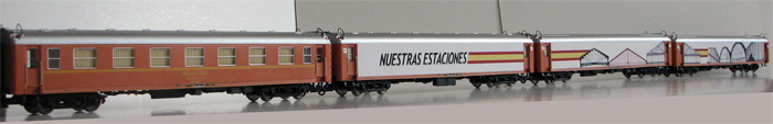

Yo decidí hacer una única composición de ámbito nacional. Este expotren constaba de cinco piezas, un coche video (como el del club electrotren), otros tres cincomiles que hacían la función de sala de exposiciones, y un jjpd reformado como furgón generador.

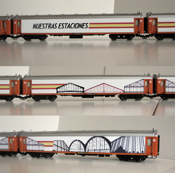

La transformación es simple:
-Unos paneles laterales hechos con photoshop e impresos en papel semibrillo.
-Simulación de las cortinillas en las puertas de cada coche expositivo.
-Instalacion de los logos de Comfersa junto a las puertas.
-Opacificado de la puerta del testero del último coche con una placha de evergreen pintado de naranja. Lo ideal sería retirar el cristal de esta puerta, pero como no conseguí el mismo color ni el mismo brillo que la carrocería, el cristal disimula esta cuestión.

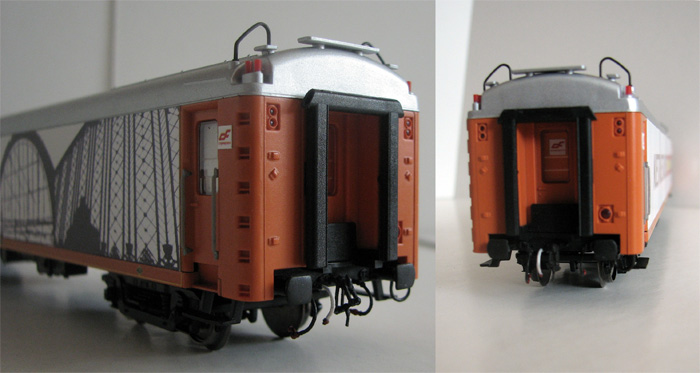

-Al ser una composición fija, detallado de este testero con accesorios sobrantes de un T2 de Rivarossi y enganche de husillo de latón.

Los cuatro '5000s'

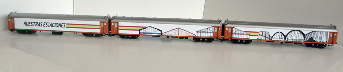

Los tres coches que albergaban la exposición. Los paneles son una aproximación a los reales, utilizando fotos de las estaciones de Atocha, França, Príncipe Pío y León.
Detallado el testero del coche de cola.

Como te comente en otro lado, es una maravilla de transformacion, esos cartelones con las fachadas son simplemente geniales y acertados, mostrandonos cada estacion con gran acierto, ¿Ya has pensado con que locomotora los vas a remolcar?, las tiras que son adhesivas??, porque lo mismo el mismo tipo lo mismo te sirve para el corail...

No creo que sea viable utilizar el mismo método para los corailes. Aquí he utilizado un papel fotográfico semibrillo de, creo recordar, 180grs. Luego lo he pegado con pegamento en spray removible de imedio. El motivo de utilizar este pegamento es que puede quitarse sin dejar rastro, por si quiero recuperar los coches tal cual eran. También facilita mucho la sustitución de los carteles si se deterioran o quiero 'cambiar de exposición'.
Esto tiene el incoveniente de que el pegamento no es lo suficientemente fuerte, por lo que supongo que habrá que repasarlo cada cierto tiempo.
Por otro lado el papel utilizado tiene un espesor considerable, que si bien para este trabajo era idóneo puesto que los paneles en realidad sí tenían un espesor que se puede apreciar a simple vista, para los corail no se puede adaptar. El motivo es que (siendo muy perfeccionistas, claro) en éstos en realidad eran pegatinas adhesivas por lo que no deberían existir relieve alguno. Para conseguir ese efecto de pegatina y no de placa es necesario un papel de mucho menos espesor, calculo unas 50micras máximo.
