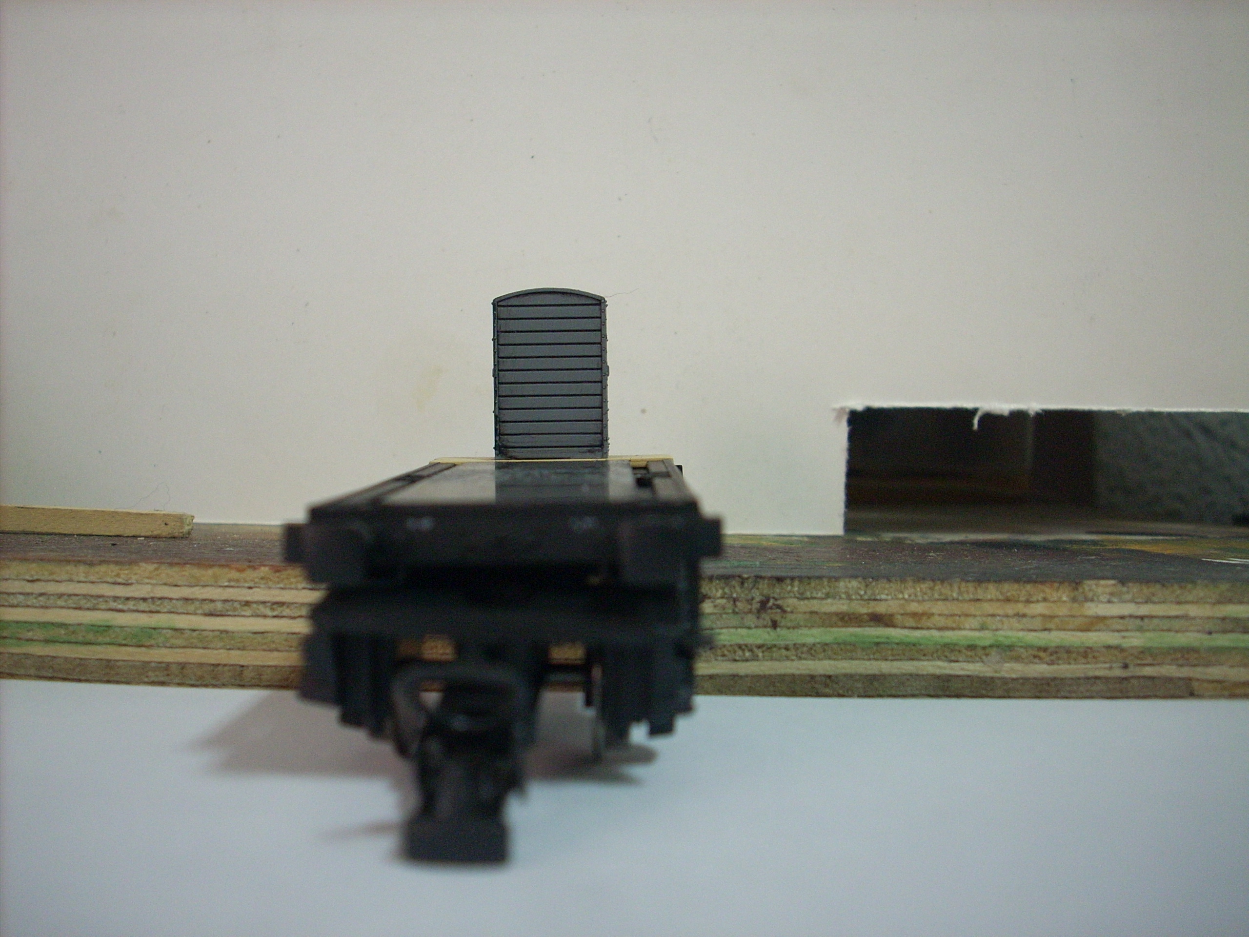

Yo con un pincel un poco humedecido en agua aplico patina negra
y despues de 1 minuto mas o menos con un trapo de algodon limpio la patina y este es el resultado

te puedo asegurar que al principio todo suena raro, prueba y veras que resultado.
Si no lo tienes muy claro, prueba tambien, y sino pregunta y te subo unas cuantas fotos mas, pero prueba, seguro que te sorprendes.

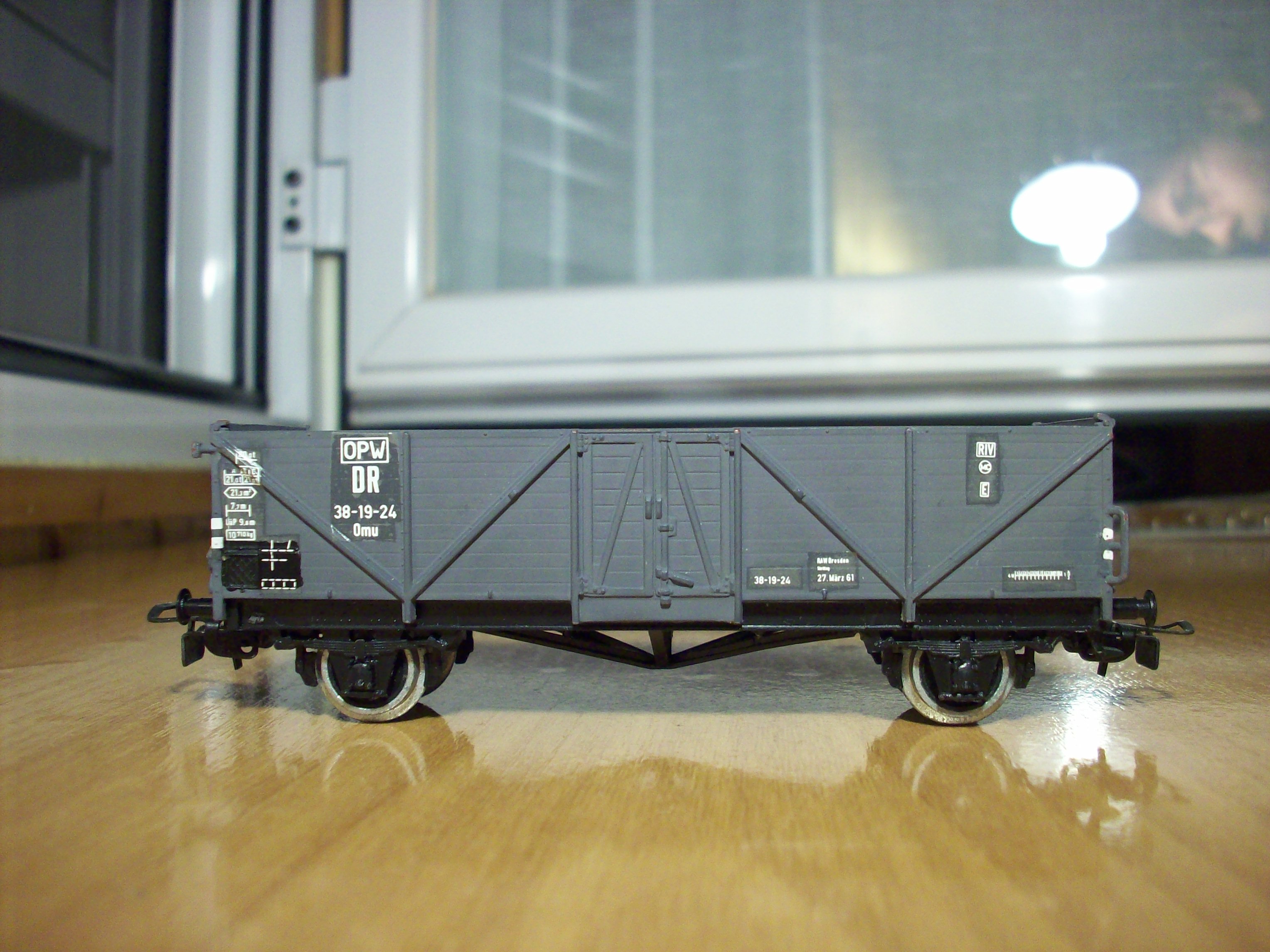

Este es el desgraciado que e escogido para hacerle perder la dignidad :lol: :lol:
A ver que se os ocurre...

Joder que vagon mas feoooooooo :D , lo primero, dale algunas marcas en esquinas y en bajos de color tierra de manera muy suave y sin cargarlo demasiado y limpialo, luego lo que te dice ximo y a ver que tal queda...

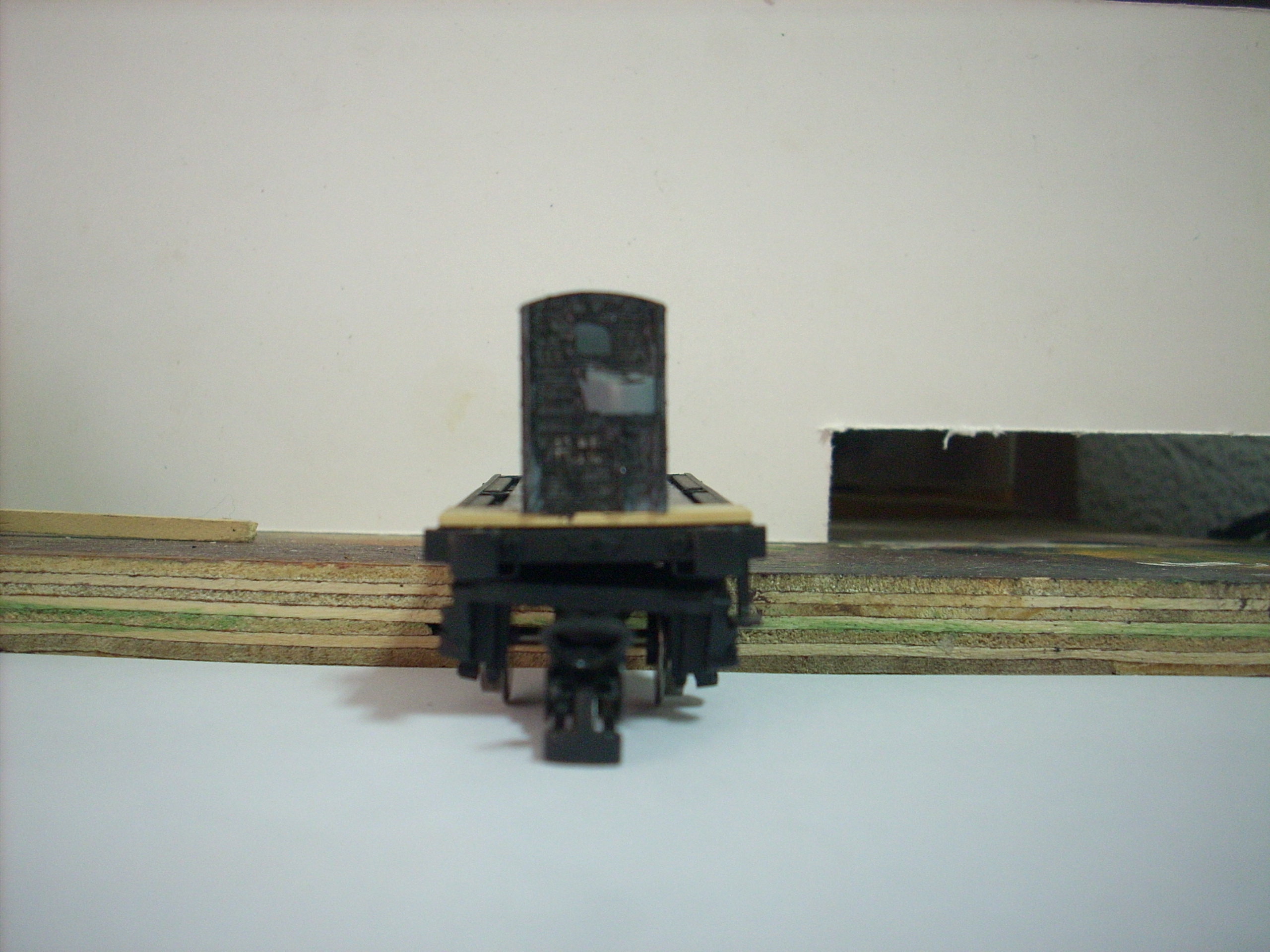

Por si te sirve de ayuda, este es el ultimo vagon que he envejecido, primero he pintado el fondo del vagon en color hueso, tambien se puede hacer en blanco, luego le he dado patina negra, y 1 minuto mas o menos y a limpiar.

Empiezas bien, tiene buena pinta...Usa para limpiar un trapo de esos de hilo para los crsitales, ah y limpia en direccion de las tablas de la madera!!!, por aquelllo del veteado ;)

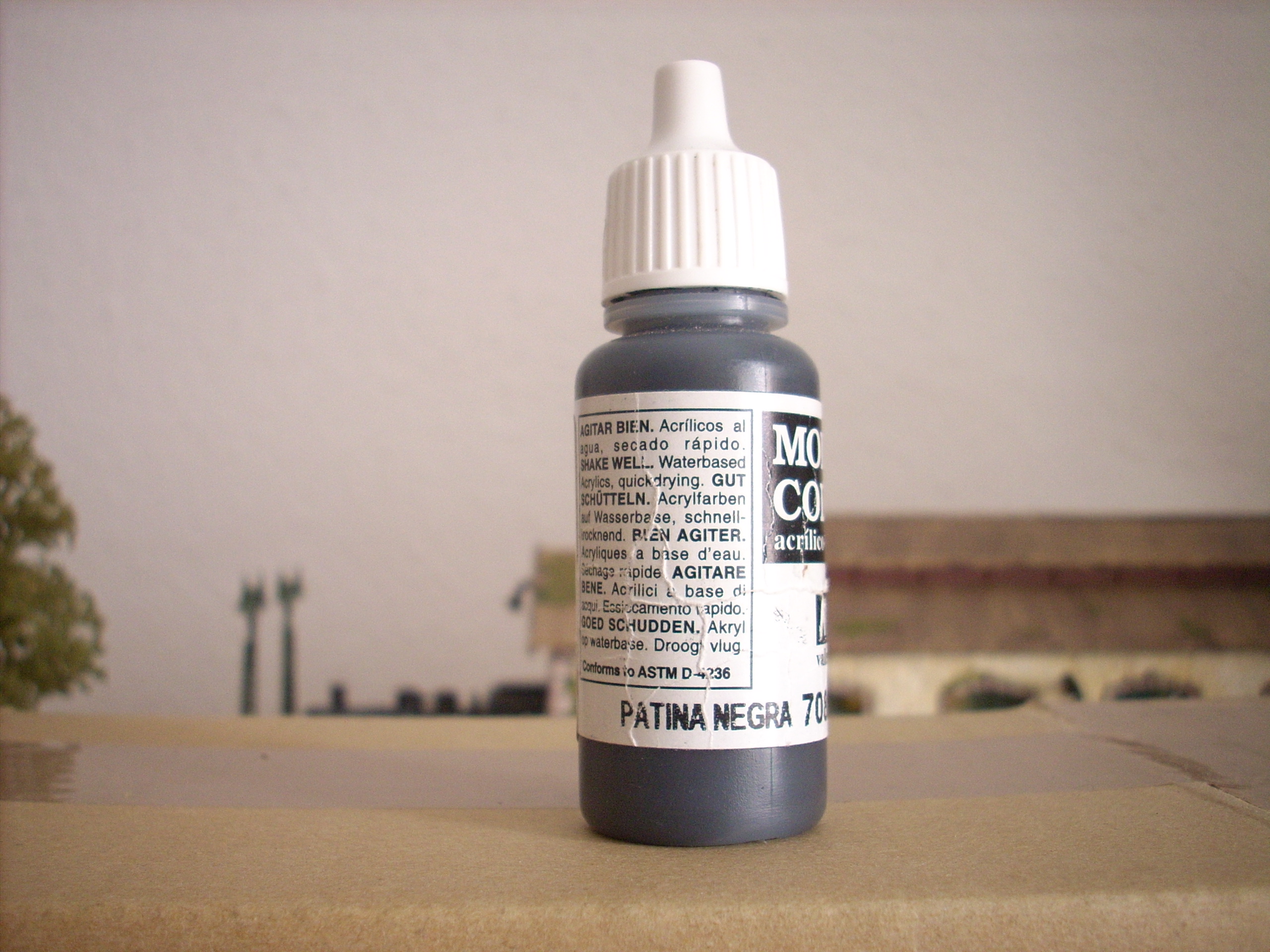

En las ultimas fotos que te he subido lo que he hecho es patinar
he aplicado esta patina con un pincel un poco humedo y luego lo que ya has visto.
Para un lavado utiliza un recipiente con poca agua y 10 gotas de pintura negra en este caso
remueve bien la pintura con el agua y aplicalo en toda la superficie o solo en las zonas que quieras que la sucedad negra resalte.
Yo los lavados siempre los soy al final de todo el proceso.
Cuando no te aclares vuelve a preguntar, a veces la pregunta mas tonta es fundamental para hacer bien el trabajo.
Saludos ximo.

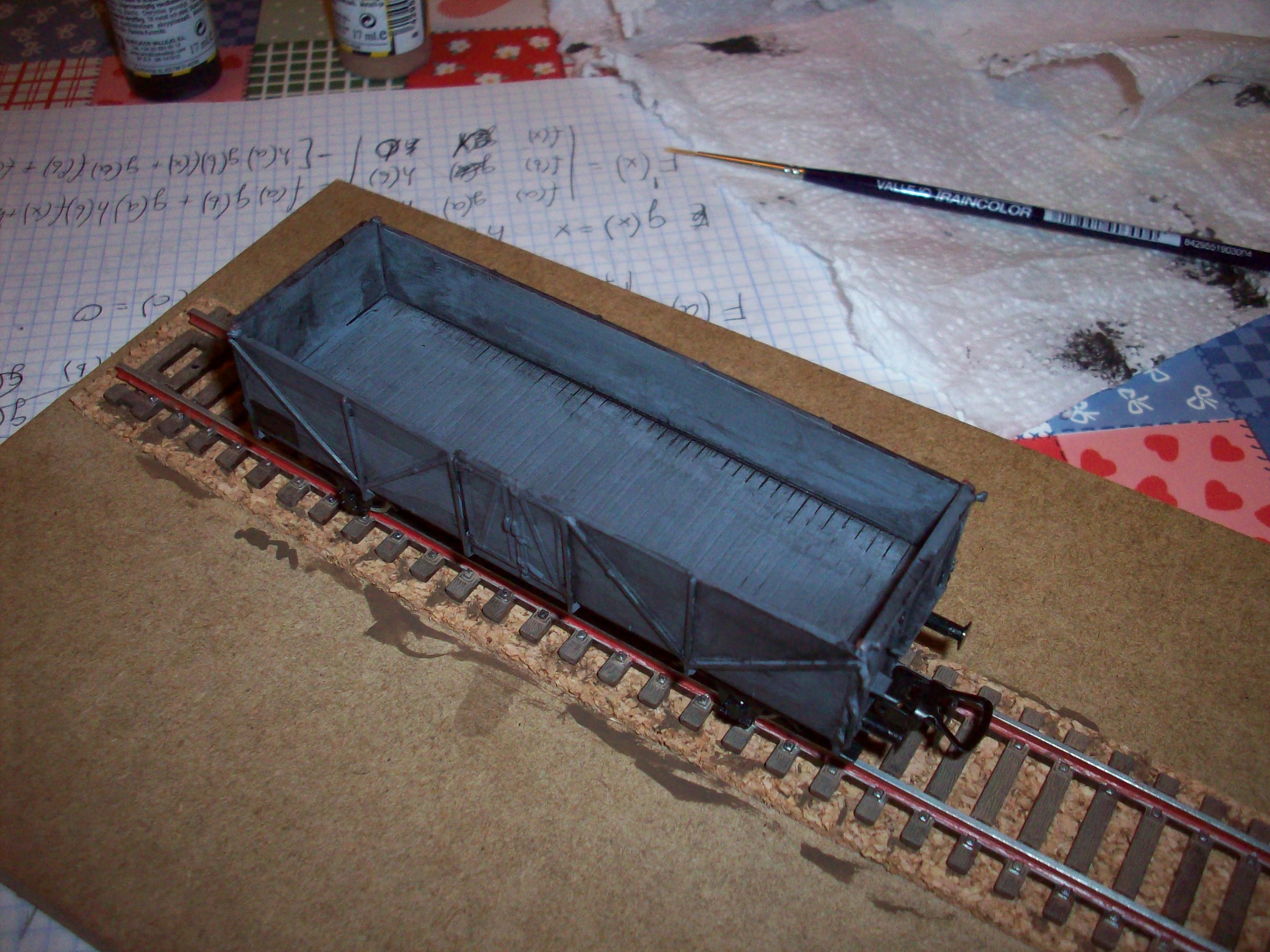

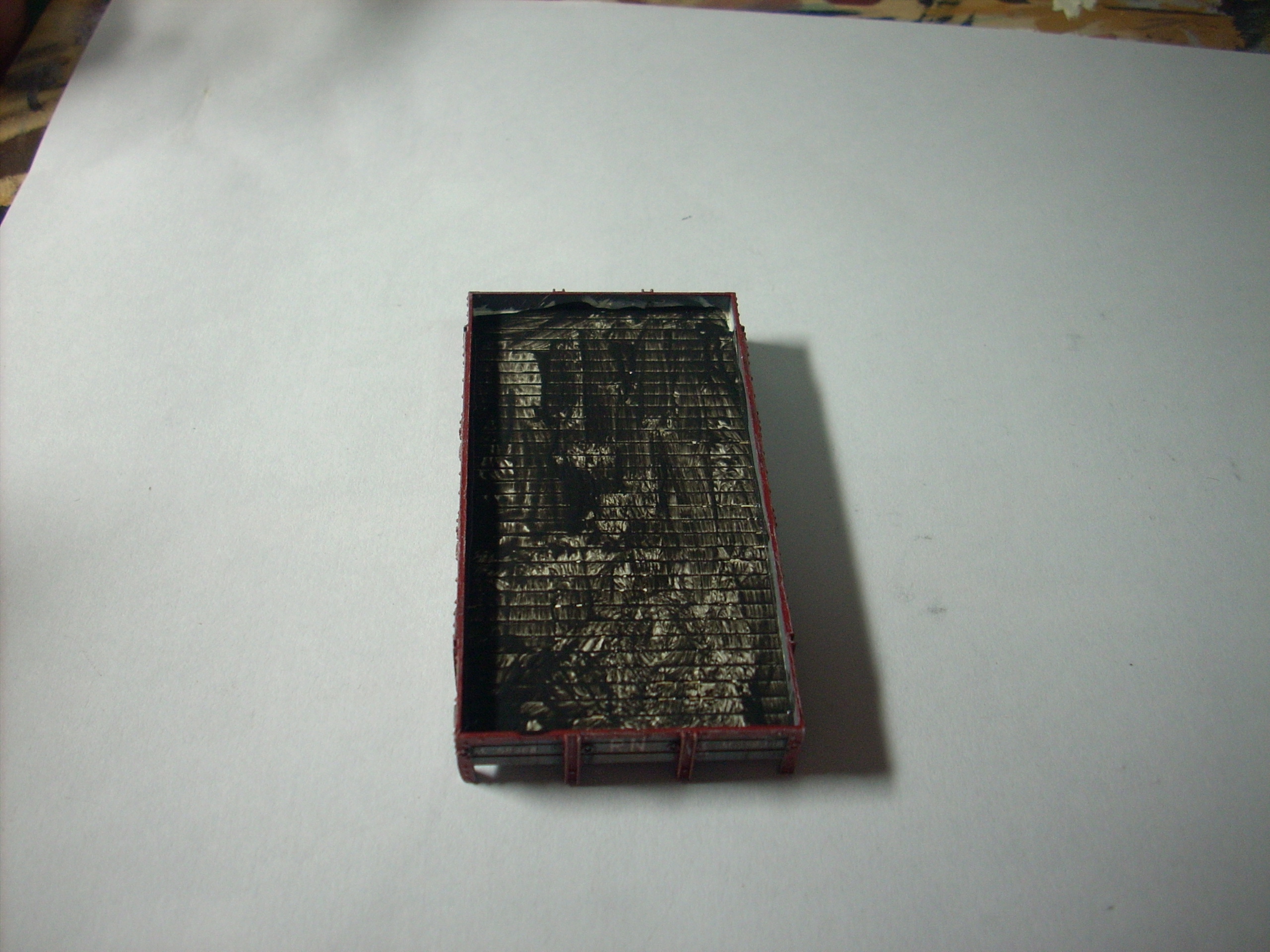

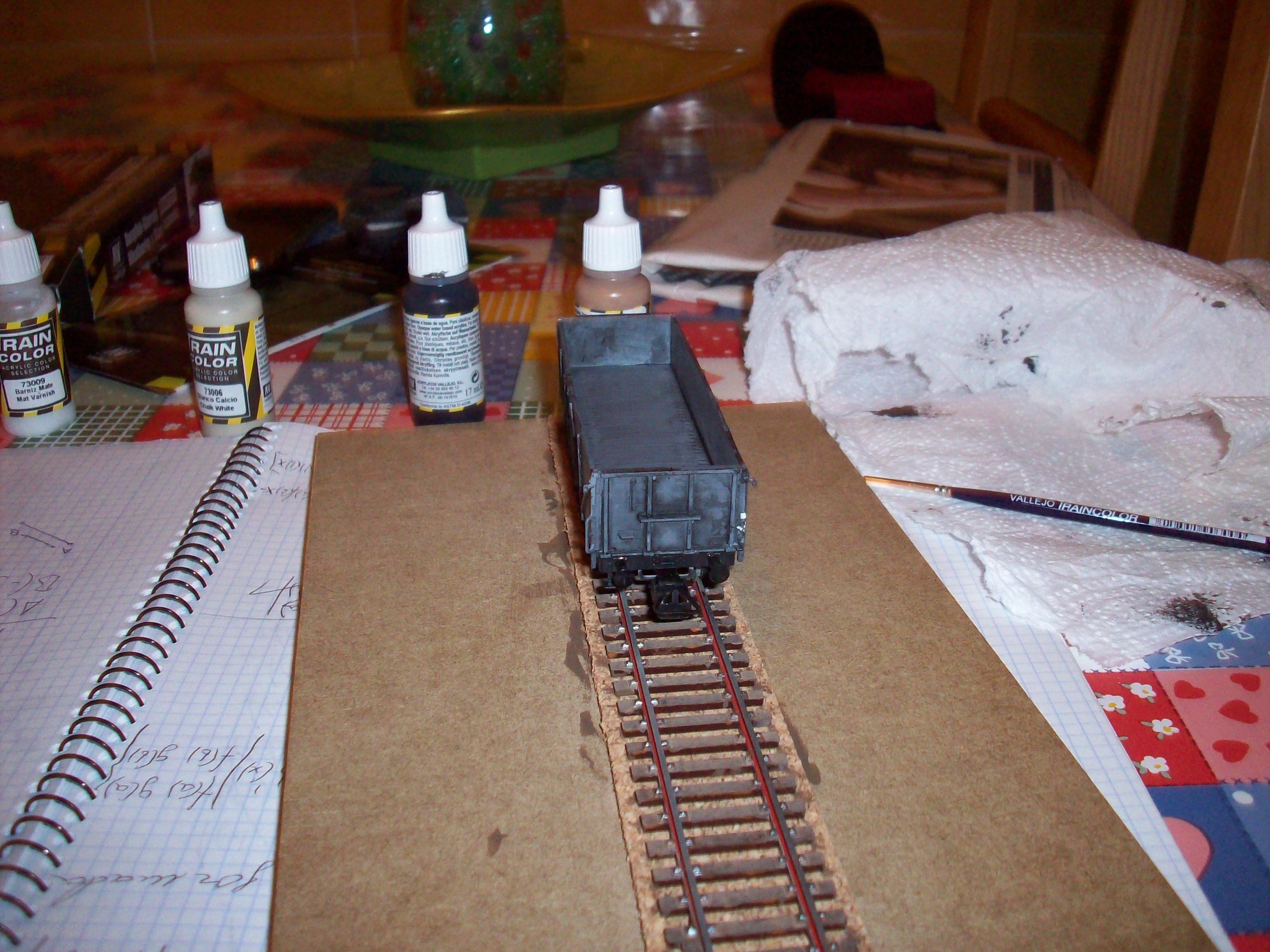

Bueno ya vuelvo con novedades, e intentado dar un lavado de negro, aunque no tengo ese color, por ello e usado el color "grasa"... aqui teneis resultados:

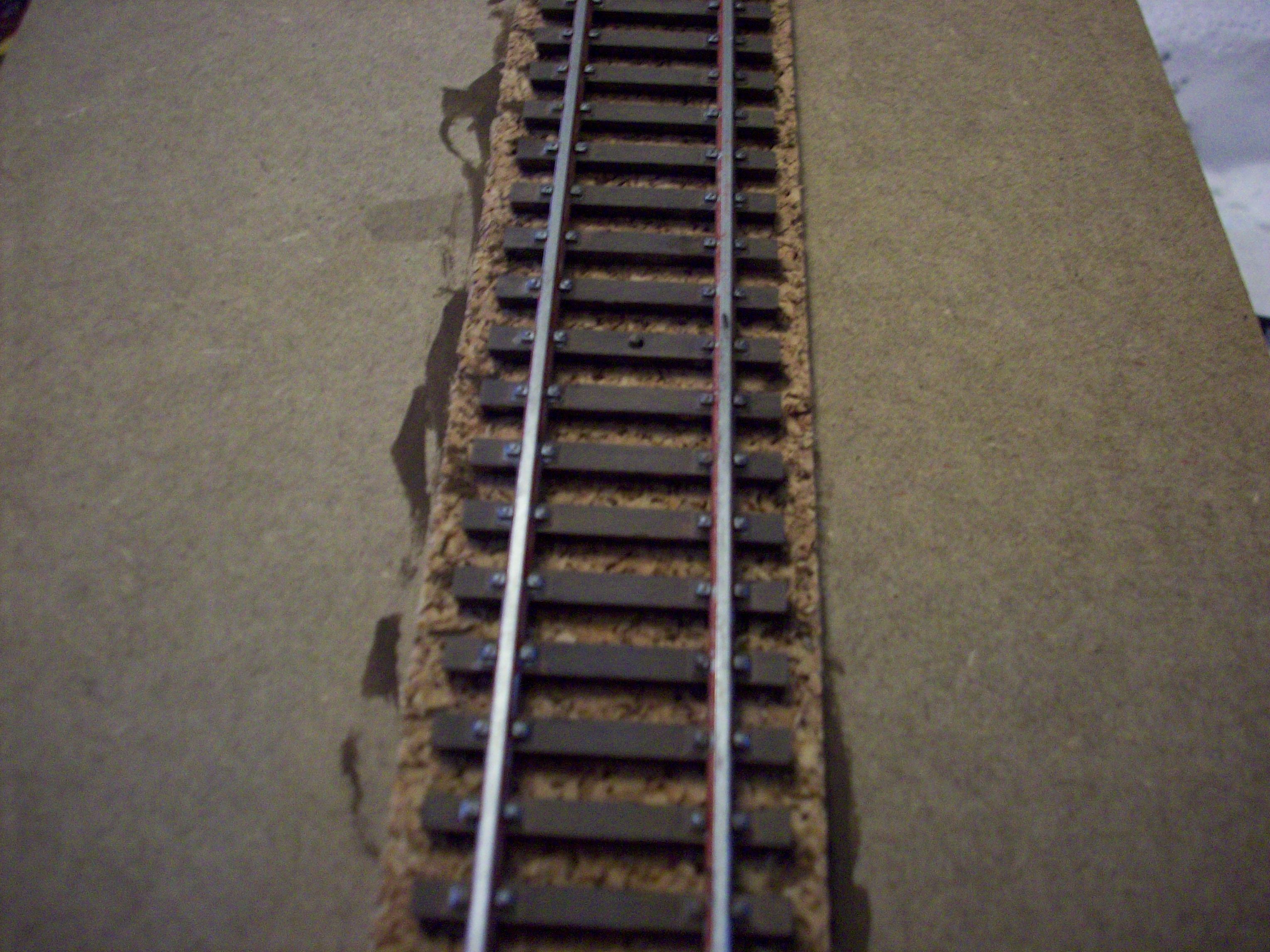

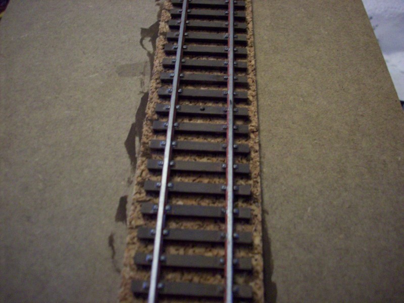

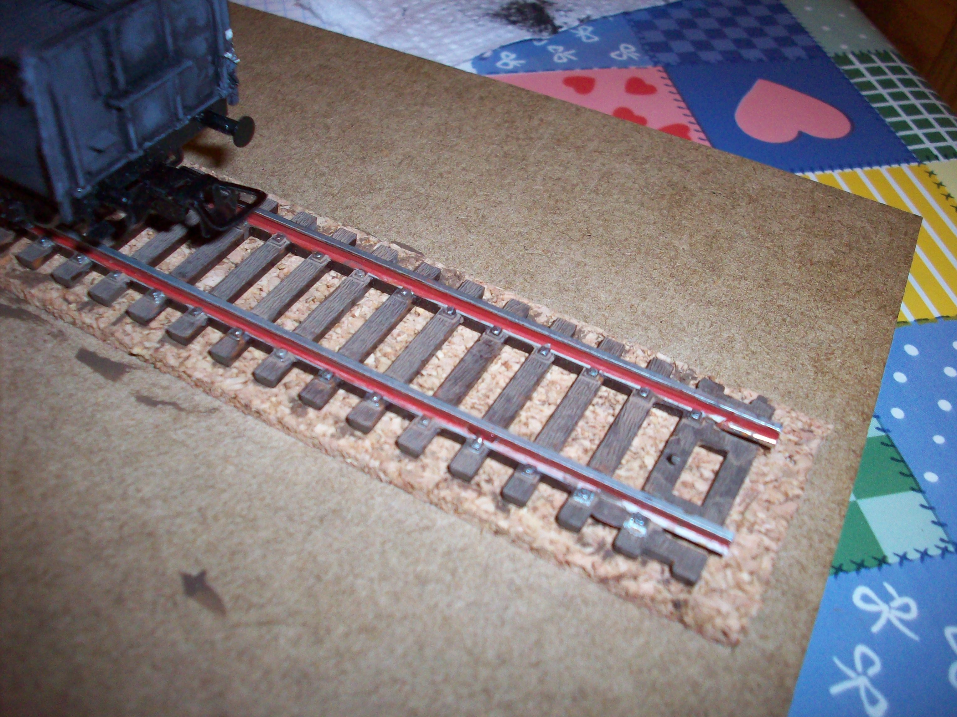

Tambien queria mostraros la via que estoy envejeciendo, primeramente le di en los laterales el color "rojo basico" que no me a convencido mucho, y que espero oscurecer con el color "oxido", despues le di a los listones el color "marron basico", y una vez secado pinte con el color "suciedad" los tornillos de la via los e resaltado con el color "acero", y de momento es todo :lol: aqui os muestro las fotos

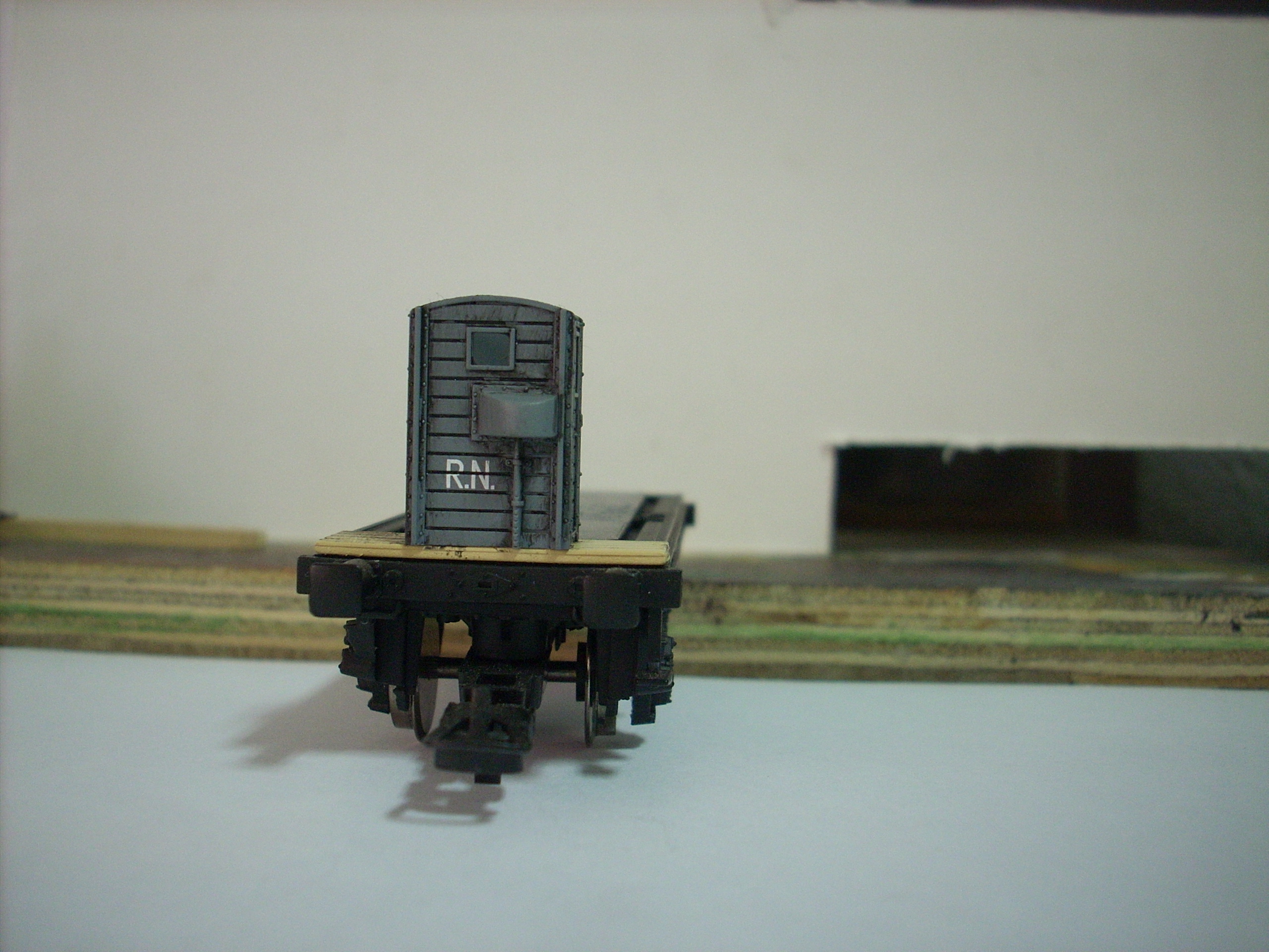

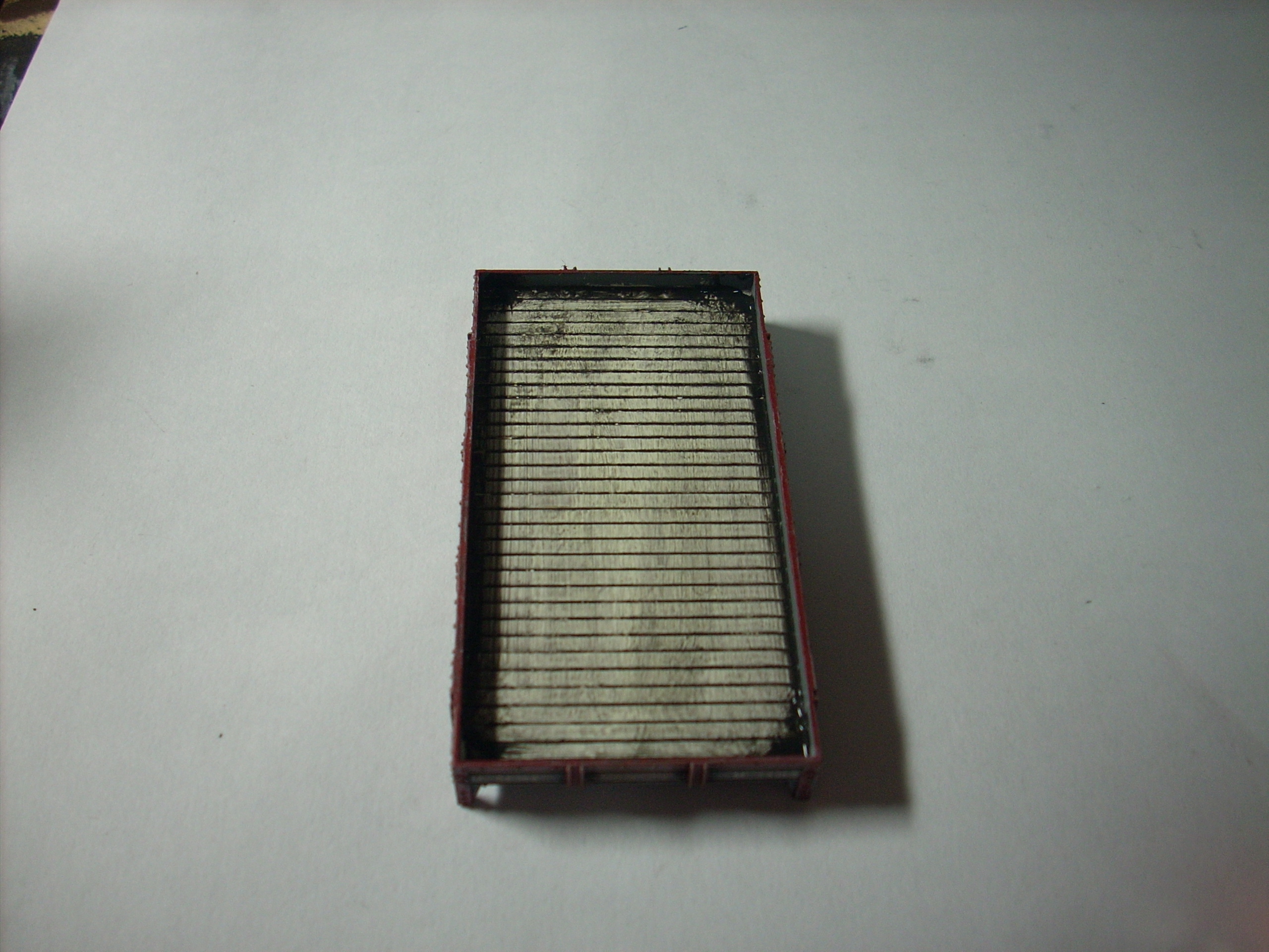

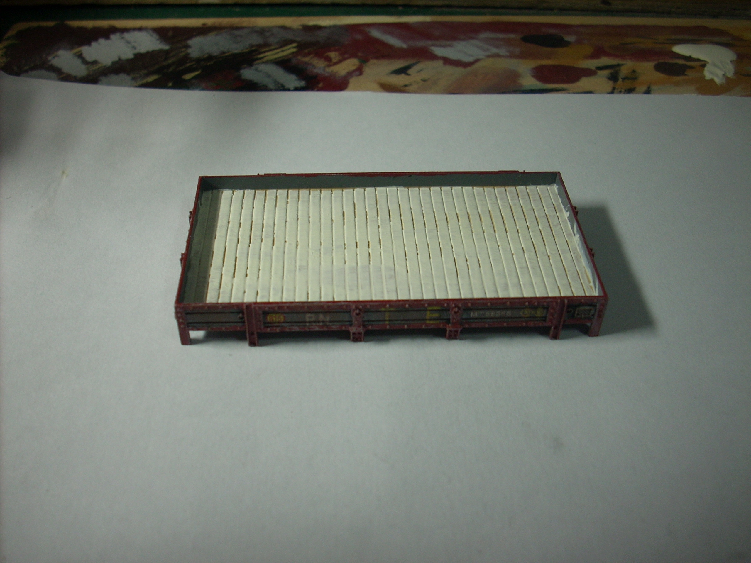

Bueno, yo continuo con la marcha :lol: ahora lo que he hecho, es pintar las partes metalicas con el color acero, para que destaquen del resto del vagon, ya que venia todo el vagon del mismo color, despues e pintado por dentro las tablas de color blanco calcion, con un poco de color suciedad, para que no fuese un blanco limpio. En cuanto a la via la e pintado con color oxido... aqui van unas fotos:
