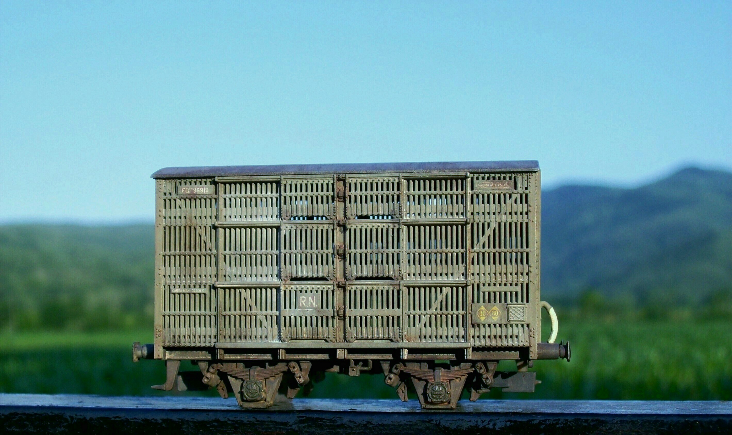

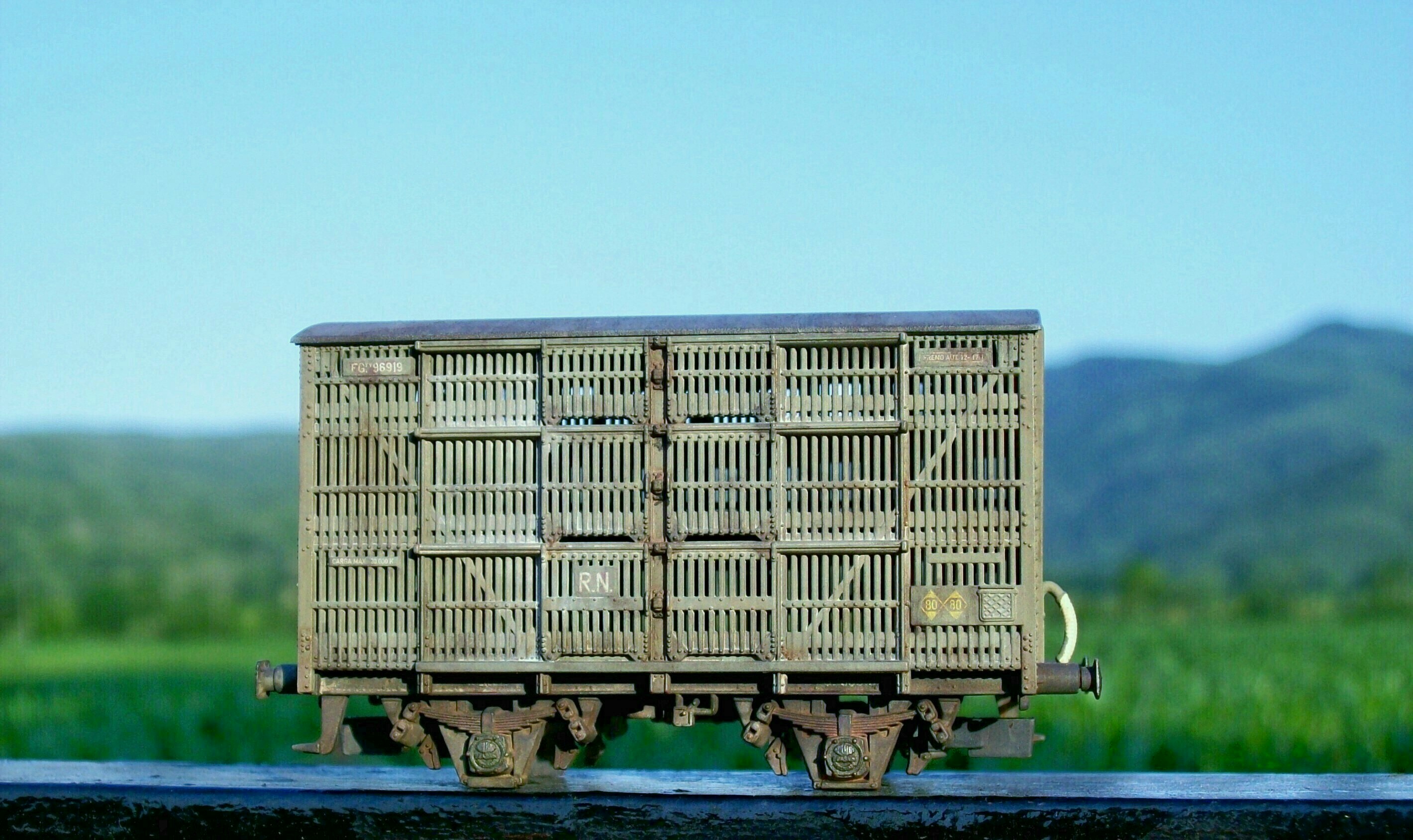

Os dejo una foto de mi última víctima. Se trata de un vagón jaula, de la gama barata de Electrotren, repintado en color gris época III de Renfe (Humbrol 27):
Me he imaginado un vagón bastante sucio, no tanto por sus ocupantes, sino por los fregados y desinfecciones sin piedad a las que se vería sometido. He utilizado pinturas floquil y generosos lavados de isopropílico + pigmentos en la gama de los marrones. Algunos toques de pincel seco para realzar óxidos y mugres, y 'negro aceitoso' en las cajas de grasas.
Además de las ruedas, le falta un pulverizado de pintura efecto 'polvo', y la capa protectora de barniz, con las que los efectos quedarán ligeramente más atenuados.
Un saludo cordial.

Un gran trabajo, que envidia.

¡Bravo! Una imagen magnífica
Carrington, :mrgreen: de envidia

Menuda pasada el acabado, real 100%, imagino, que con tanto desinfectante, debe ser tóxico el vagoncito ya, cualquiera diria que es uno de esos guarreras de 12 pavos...
Muy buen trabajo, tienes unas manitas acojonantes para los envejecidos
s2 ;)

Muchas gracias por vuestros comentarios.
Efectivamente, el vagón es medio tóxico ya... ¡Voy a tener que pillarlo con guantes! Cochina vida.

Muy buen trabajo.Me gusta tanto que me voy a hacer uno por el estilo, sí señor.

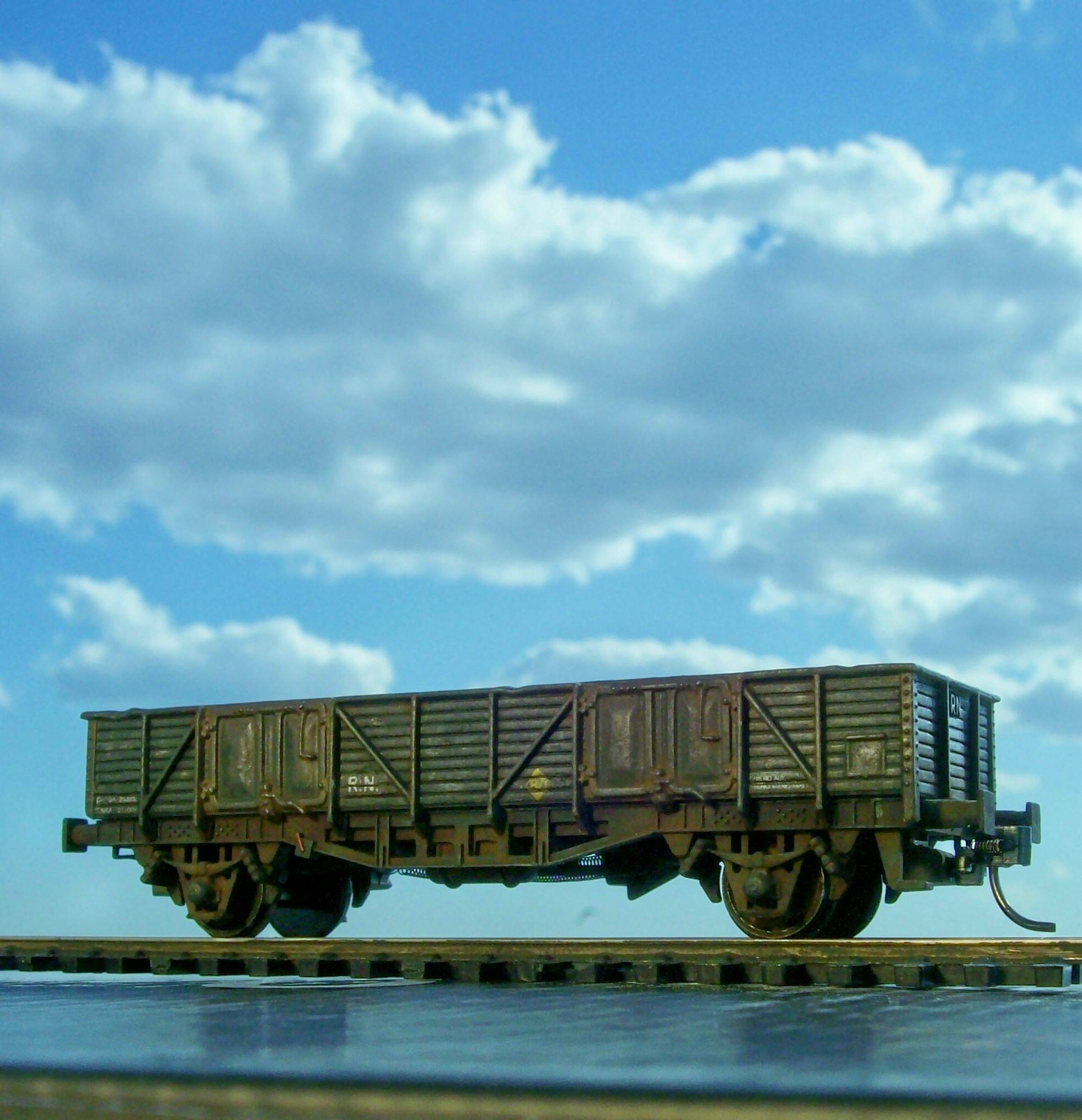

Creo que este vagoncejo no lo había colgado por aquí:
Siguiendo la línea del compañero 103, la caja es de un Electrotren antiguo, y los bajos de Ktrain (tocará cambiarles la cinemática). La numeración en relieve ha sido lijada y sustituida por calcas 'troceadas', para simular mejor la tampografía. Se trata de un vagón destinado al servicio de carbones, por lo que está bastante ennegrido. Envejecimiento a base de polvos de pátina + isopropílico aplicados con aerógrafo. Detalles de óxido con polvos de la casa Bradgdenon (USA), que son polvos de pátina adherentes por fricción, y que se aplican de manera similar a la técnica del pincel seco.
Un saludo cordial.
