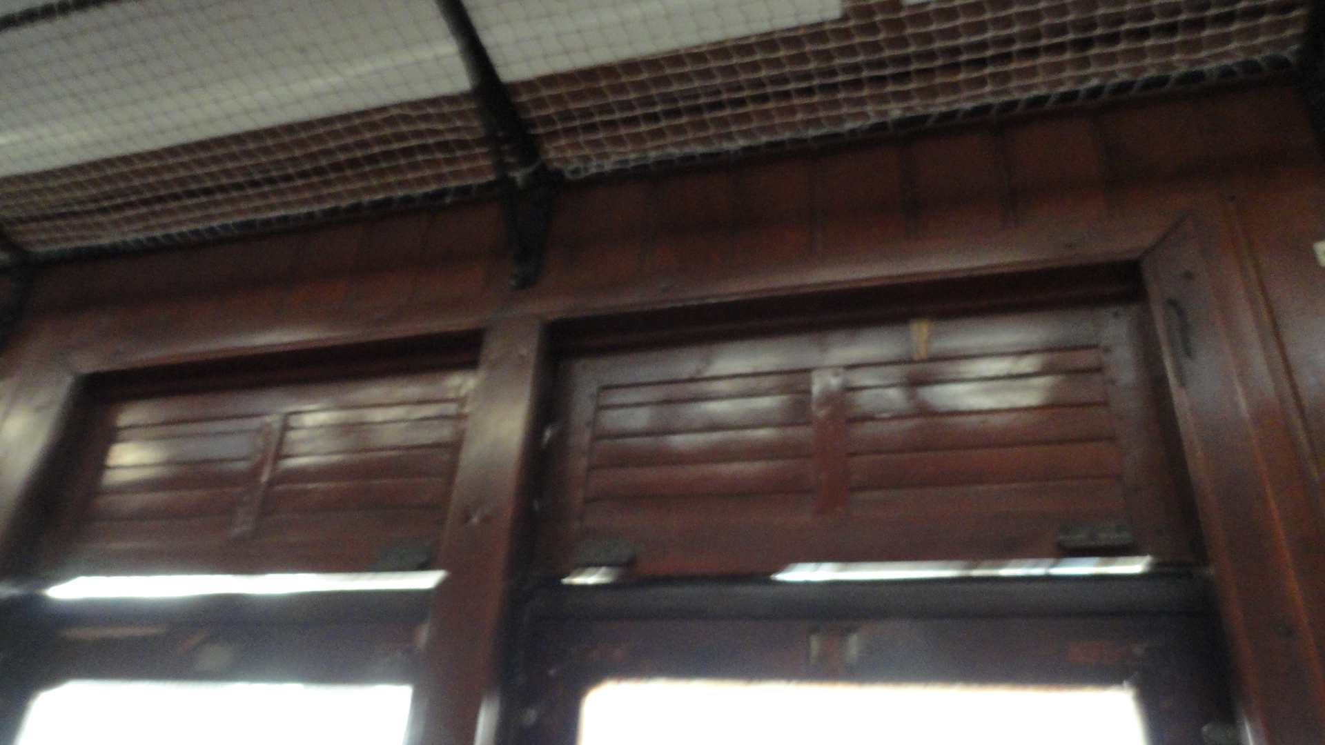

Hola a todos aprovechando el hilo, quería haceros una consulta, estoy montando el coche costa BCWffv24 de OcCre, y me gustaría saber si estos coches tenían cortinillas en las ventanas y en caso afirmativo alguien me podría decir como eran, por mas que e buscado no e encontrado nada con referencia a eso, gracias de antemano.

Si no recuerdo mal, tenían una estecie de celosía de madera, que se ocultaba en el interior de la pared del coche, paralela al crsital de la ventana (se superponían, siendo la celosía interior y accionándose, igua que la ventana, merceda a un galón de pasamanería reforzado o cuero. Si me ha fallado la memoria lo siento (hna pasado unos 45 años, mes arriba o abajo)

Nota 16 Nov 2012 15:18
Mensajes: 1613
Registrado: 07 Dic 2008 15:48
Síí era un galon creo de cuero doble, como un lazo. Pongo unas fotos. Exteriormente esta especie de persiana/rejilla tenía un listón que iba de arriba abajo
como de refuerzo:

Nota 17 Nov 2012 12:04
Mensajes: 6664
busca en coches costa mza occre..aparece una pagina de ocre..esperas un pelin y entre las fotos hay un enlace al reportaje fotografico.. los coches del museo..pinchas y voila..fotos de las persianas.. ;)

Nota 17 Nov 2012 13:03
Mensajes: 6664
creo que las persianas eran iguales independientemente de la clase.. ;)
