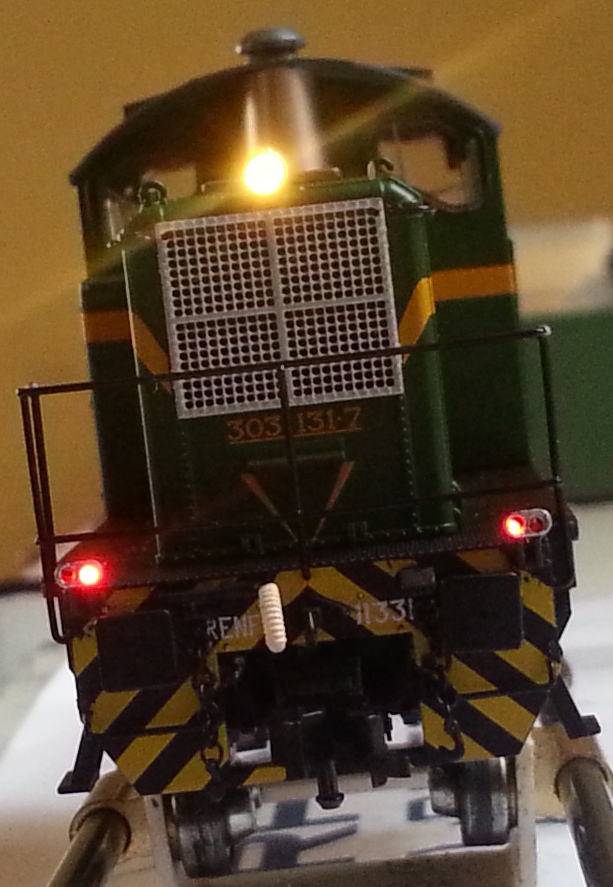

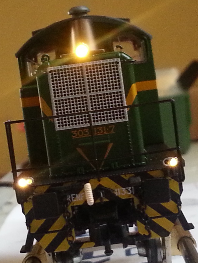

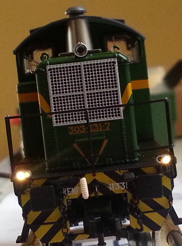

pues si, un 303 con lucecitas...
Diseños 3D
Nota 26 Nov 2012 18:16
Mensajes: 691
Registrado: 20 Ago 2011 11:29
Alaaaaaa!!!!!!!!!!! que pasada.
Podrías "iluminarnos" un poco, para ver como lo has hecho.
Te ha quedado de impresión. Felicidades.
