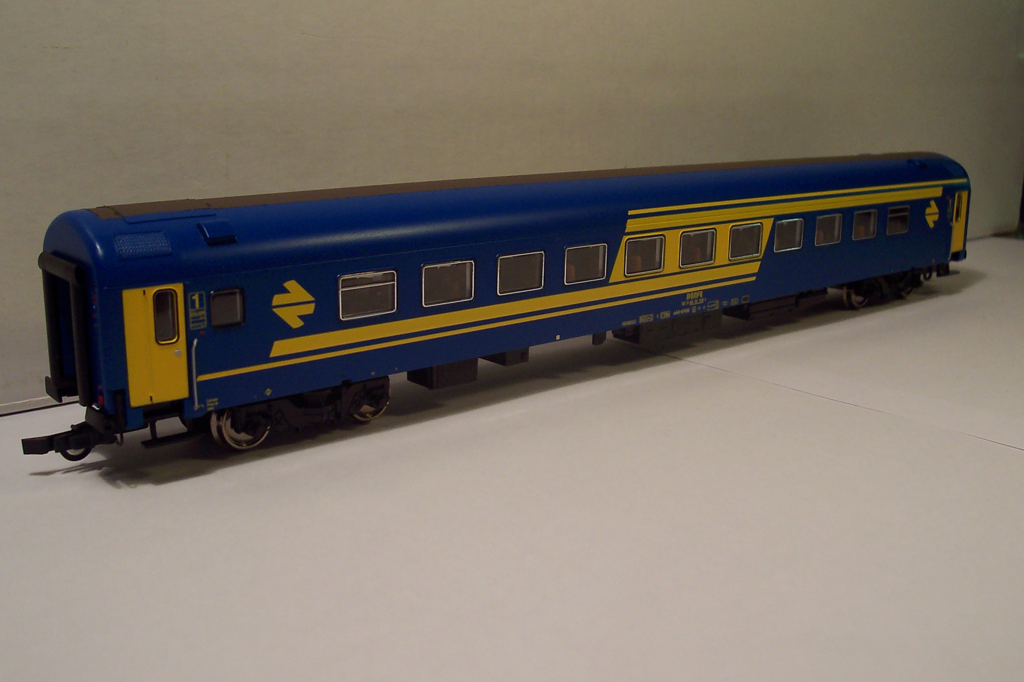

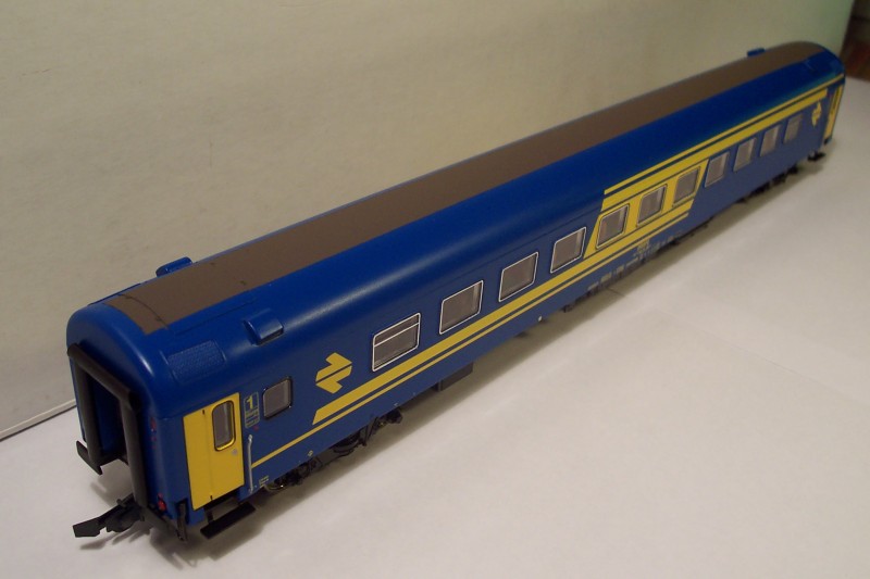

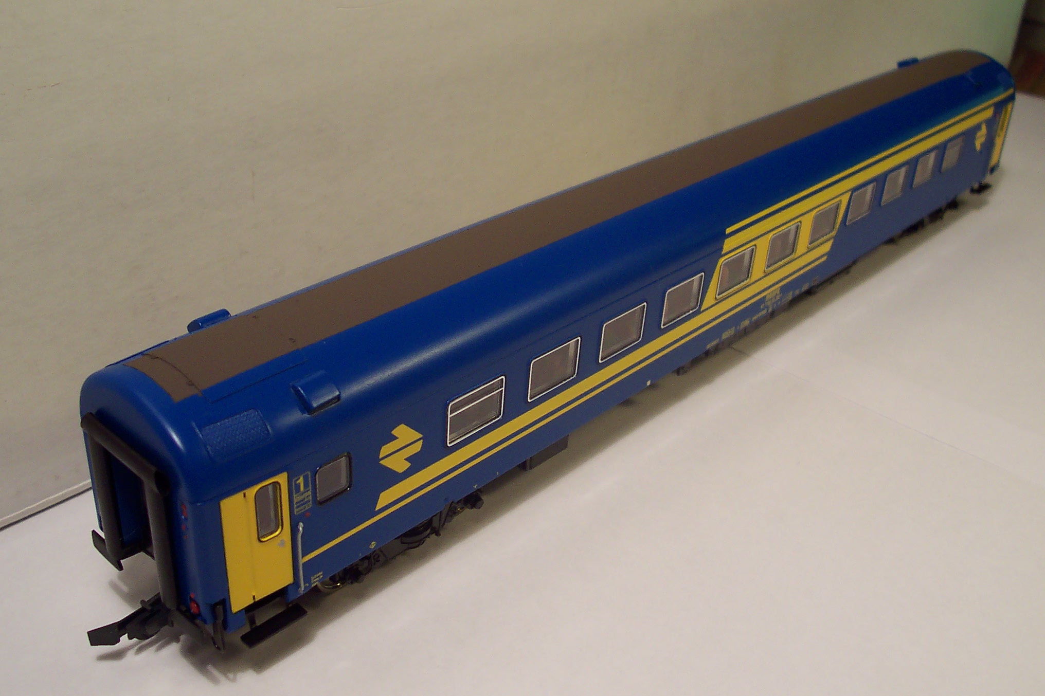

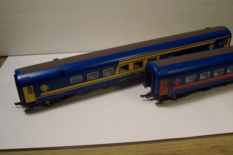

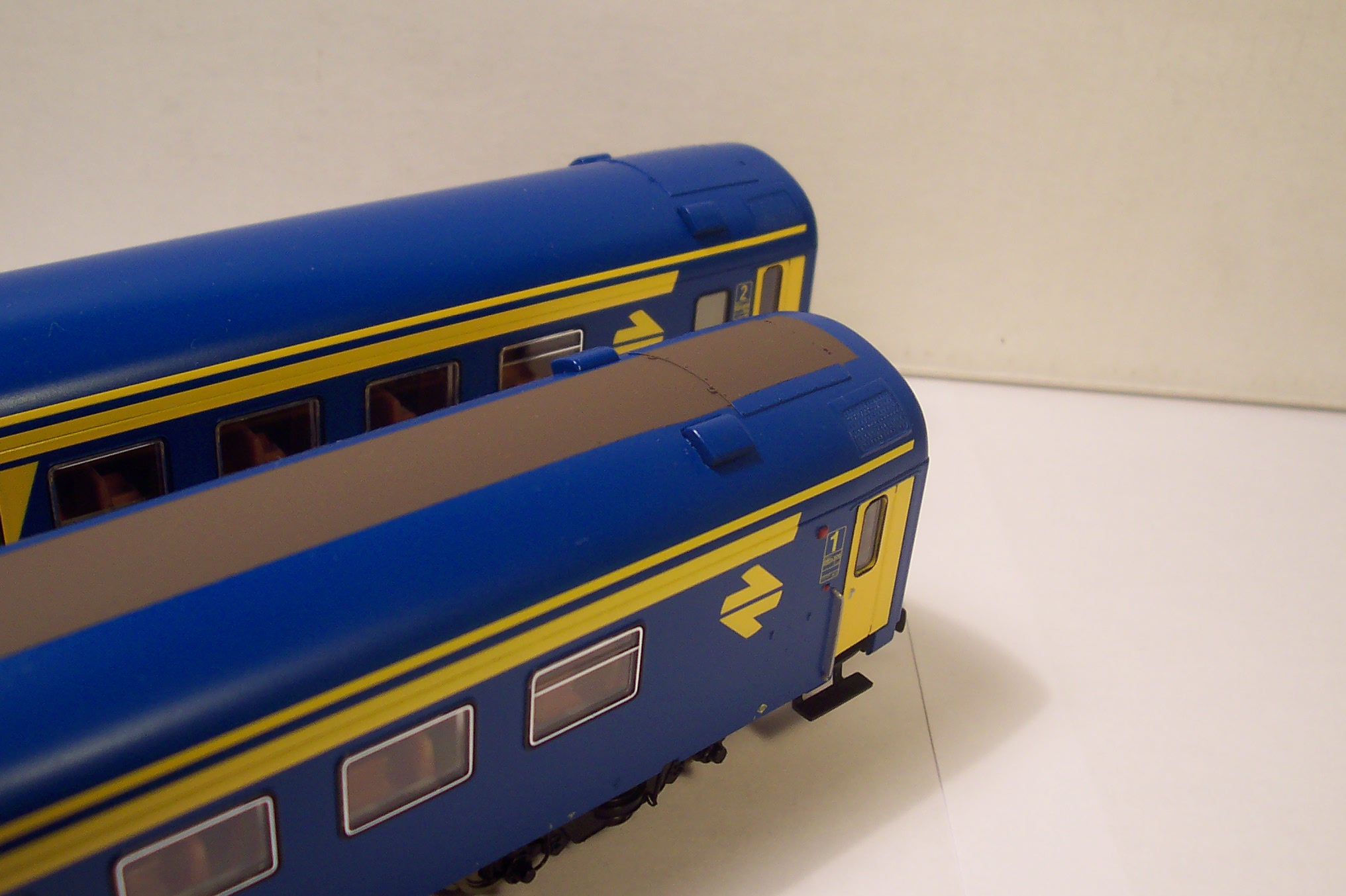

Hola a todos, se nota mucho que he acabado los examenes ¿No?, ayer decidi aprovechando un paso por taller de pintura una maquina de un coleguilla, pasar los 9000 por el TCR de aqui, el interior ya estaba listo, pero ese techo tan azul no me gustaba un pelo, mas que nada porque hubo muy pocos asi, asi que procedi a pintarlos,fue utilizar el pardo marronoso grisaceo tan comun en renfe en los camellos, los coches 10000 y los estrellas (locos y coches)ademas de las 269.600 y algunas verdes, estos son los resultados:
Vista superior
Perfil
Comparación antes y después
Cafeteria y restaurante, que cambio!!!
Espero que os gusten
Que pasada... como siempre y de costumbre dando envidia :P :P Saludos.

Chema, sin intencion de tocarte las narices :P , pero ¿la franja no debería ser un poco más ancha? Igual estoy equivocado pero en algunas fotos me ha parecido ver que aproximadamente es tan ancha como la chapa que está entre los aireadores. Ya me dirás, llevo tiempo intentando hacer esto mismo pero no estoy seguro de las dimensiones de la franja...
Por ejemplo, a lo que refiero se puede ver en la pag16 del libro de las 333 de Reserva anticipada.
Un saludo :)
Mensajes: 13049
Aggggg, y yo que creia que era entre los ventiladores, bueno repaso los bordes con lija y pintare de nuevo mas adelante
Lo malo que los aireadores no salen, para enmascarar m voy a cagar...
Mensajes: 106
Registrado: 15 Jul 2008 12:55
No se ya te digo que yo no estoy seguro. Si tienes a mano la foto que te digo míralo a ver que te parece a tí.
En el libro de las 269, en la página 44 tienes otra en la que que también se ven bien los techos.
Mensajes: 4078

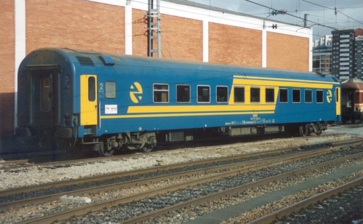

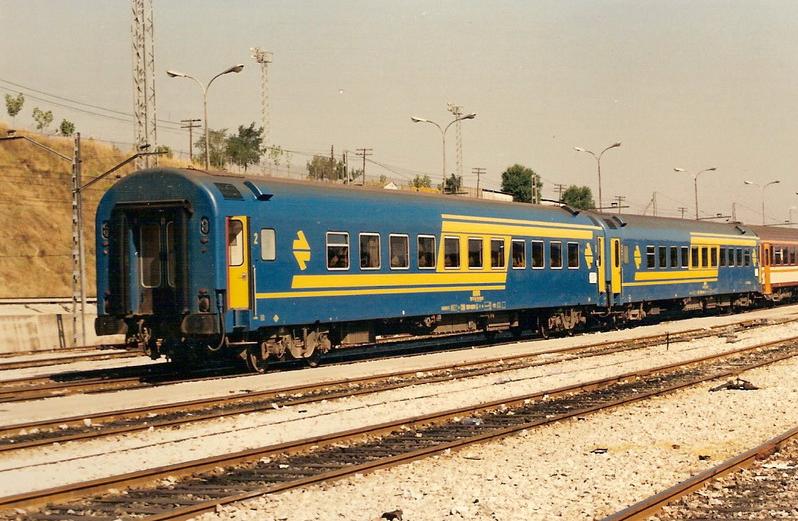

Si Chema lo siento mucho pero llevan razon. La pintura es hasta los ventiladores del techo. Luego esa franja paso a ser gris con el cambio de pinturas y pruebas. Dejo algunas fotos prestadas de otras personas. Un saludo y calma.
BB-9218 y BBR-9808.jpg (87.29 KiB) Visto 3372 veces
Mensajes: 13049
Pues ya tengo faena para el finde, repasar, lijar en el borde y repintar, gracias por las aportaciones

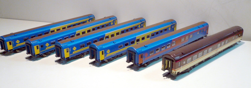

Yo hace tiempo que realicé esa operación.
Os pongo una foto de familia. Hay un RRR-9908 transformado a colores estrella. Fué el único en estos colores.
Manuel

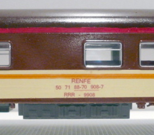

¿La rotulación del RRR-9908 como la hiciste?
Mensajes: 368
Ubicación: Logroño - La Rioja
Registrado: 28 Ago 2008 13:41
Preciosos :shock: :shock: :shock:
En cuanto a la rotulación, seguramente serán calcas de Mabar, Tren Militaria ó Raolva; Pero que sea el maestro, quien nos lo diga.
Salu2 ;)
Mensajes: 2755
Registrado: 08 Sep 2008 18:25

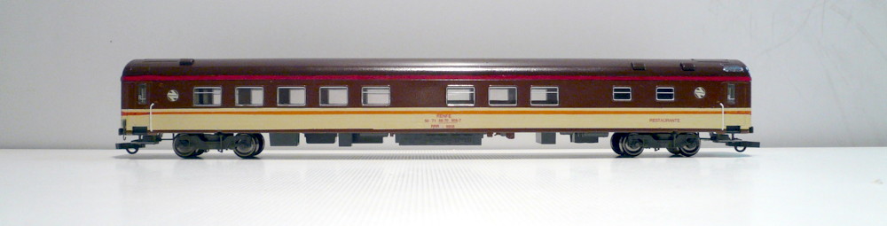

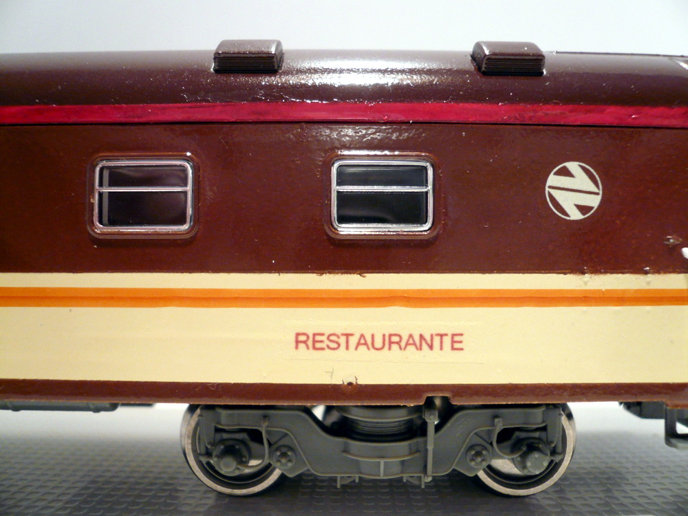

Lamentablemente no exiten calcas específicas para rotular este coche, así es que tuve que hacérmelas yo mismo con la impresora del PC.
Sobre un papel calca virgen transparente se imprime la numeración y el rótulo "restaurante". Para ello utilicé el tipo de letra Karstica, tamaño 8 y color marrón. Una vez impresa, hay que darle una pasada de barniz en spray del utilizado en bellas artes y cuando está seco, le doy otra más. Esto se hace para que al sumergir la calca en agua no se corra la tinta.
El logo de Renfe sí es de Mabar.
Manuel

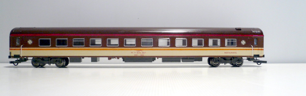

Aquí pongo unas fotos del RRR-9908, visto por ambos lados y las inscripciones.
N 003.jpg (56.87 KiB) Visto 3115 veces
Tengo más cosas, pues me gusta hacer transformaciones, pero las voy poniendo a medida que salga el tema.
Manuel
