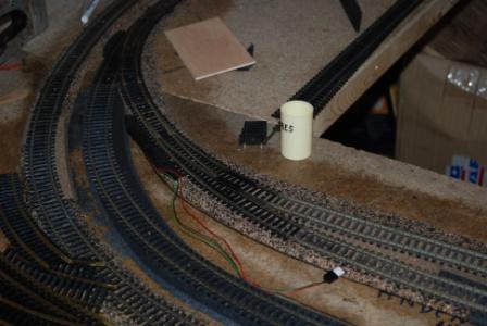

Hoy me he puesto a instalar las vias 2 y 3 de mi estación de paso que serán en las que harán su parada aquellos trenes locales o regionales que serán adelantados por aquellos trenes rapidos que no tengan parada prevista, pues bien: ¡¡Los estribos de "su eminencia"" tocan con los motores de los desvios!! Y con ello se provoca el consiguiente descarrilamiento.
La unica solución que se me ocurre es "recortarle" un poco los estribos para que queden más altos, lo que no sé es como podrán quedar de altura respecto al andén.

Viendo esa foto, pienso que tu problema se debe a que los motores quedan en una curva.
Los vehículos largos al negociar las curvas ( que son mucho más cerradas que las reales ), no tienen más remedio que asomar excesivamente los testeros fuera de la curva, produciendo esa sensación de "descuadre" de la composición. Es entonces cuando la esquina del testero exterior a la curva, junto con el estribo situado en esa esquina, tropieza en el motor.
Al menos eso es lo que deduzco.

Efectivamente sólo tropieza en ese desvio, en los rectos no lo hace y en el desvio anterior, que también es curvo, no tropieza aunque éste último es de Fleischmann y estos desvios llevan unos motores más pequeños; mi problema es que los desvios de Fleischmann son demasiado cerrados y los Peco son demasiado abiertos y necesitan mucho espacio.

Creo recordar que al poner uno de esos cambios a mi me paso algo parecido con la 333 de Electrotren, el faldón daba de lleno en el motor haciendo no que descarrilara, si no que directamente se quedaba clavada. Si no recuerdo mal, mi padre lo que hizo fue bajar un pelín el motor sin que afectara al movimiento del espadín. Aflojas un poco los tornillos que enganchan el motor a las traviesas y lo vas movimiendo y probando, seguro que tienes que moverlo menos de lo que tuvimos que moverlo nosotros por la 333, todo para que al poco tiempo se nos recalentara el motor y se deformara el agujerillo donde va el pizarrín y adios tres mil :cry: :cry: :cry: . Asi que estoy como loco porque salga la de Roco.

fleischman y creo recordar que se pueden montar indistintamente del reves, rebajando un poco el tablero y queda alojado en el hueco, de esta forma no te sobresale de la altura de la via, pruévalo poco te cuesta. S2,Mak.
