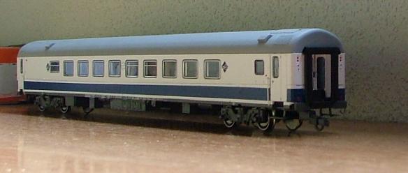

La procedencia es evidente, tan evidente que es un detalle a eliminar, pero eso... más adelante. Además espero sacarle mejores fotos.

Facil nos lo pones. La letra C de la Cafeta. Este coche corresponde al RR falso Pantone. Muy buen trabajo. Asi es como yo quiero que lo saquen, junto con sus hermanos claro.. Estoy ansioso por ver las fotos. Un saludo.

Casí, es un Br4t-9800, bueno, según la matricula es un Br3t-9820, pero el R9-9900 también caera y será pasto de la pintura azul y los romobos de LR...
La adaptación es realmente facil, eliminar el logo de Renfe operadora, enmascarar y dar la pintura azul, si es en spray es recomendable una imprimación previa, además pintar el techo en color gris claro, pintar la línea fina gris, en mi caso con un portaminas y una regla. Por último las calcas correspondientes (GL, LR...) y ya tenemos nuestro 9000 danone.

Y aun siendo la foto un churro, se aprecia mejor el 9000 Danone, pero es que de momento no tengo tiempo para apañar un sitio y sacar mejores fotos.

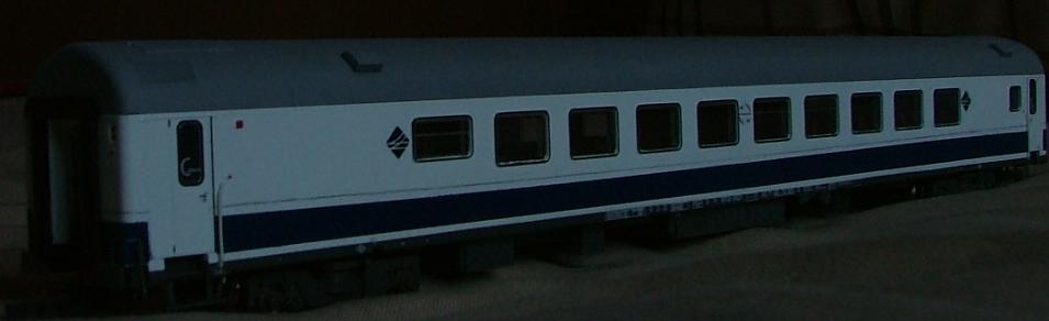

los logos son los que pusiste hace tiempo aqui en la pagina? oye y como los has imprimido... donde has comprado el pael de calca.. en fin cuentame un poco como has exo el cambio de decoracion porq estoy interesado en hacer lo mismo! gracias y un saludo!
pistacho!
Los logos en caso proceden de viejas calcas de ferrodecal. Actualemente este coche lo que si que tiene son los indicadores de clase (turista y cafeteria) de las hojas de calcas que hice; en este caso, simplemente es comprar hoja de calca virgen, imprimir la imagen, dar dos capas de barniz a spray y finalmente colocar la calca mediante el procedimiento habitual.

puedes poner fotos de los modelos que hayas hecho? otra pregunta.. supongo que lo habras hecho a partir de un 9000 pantone no?... el problema es el logo de renfe pantone.. como lo quitas... viene tampografiado? lo digo por no pintar la parte blanca y que se note un pegote feo...
las rayas rosas no importan porq supongo que el azul las cubrita bien.. pero.. nose... como lo hiciste?
Un saludo!
El logo salió sin problemas con alcohol, aunque esto no siempre es asi.
El azul lo hice con spray Tamiya sin eliminar la franaja morada, aunque de un tono demasiado oscuro. Antes de nada es necesario sar una capa de imprimación, porque a mi se me ocrrio aplicar la pintura directamente y me hizo "aguas", así que el resultado no fue el que yo esperaba, dado que tube que hacer una correción.

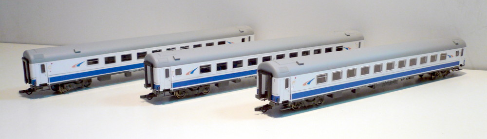

Yo hice lo mismo que pistacho, pero en versión GL.

Por tu madre, tu tia y tu familia, no me pongas eso Mapel, por dios que con lo que los quiero yo......... jajaja Que buenos modelos. Rocooooo sacarlos de una vez..... Un estupendo trabajo. Quien los pillase.... S2.
