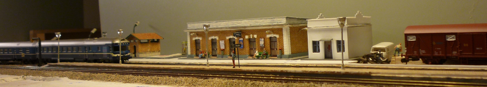

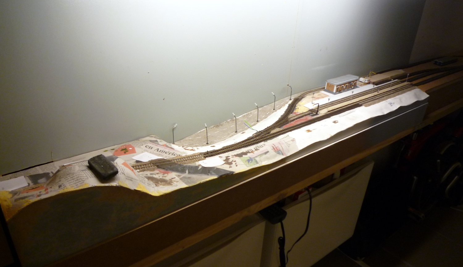

me gustaría poner unas fotos de mi primera maqueta (ahora que estoy empezando con la decoración) para que me podáis corregir y dar consejos. Es una estación real de la línea Aranjuez - Cuenca y estoy intentando ambientarla a finales de los 70 y principios de los 80.
Muchas gracias,
Rubén.
Nota 01 Mar 2013 21:52
pistacho
Parece que va a ser uno de los mejores trabajos que se han visto por aquí, además de una estación bastante interesante, no tanto por su arquitectura, pero si por la perspectiva que se da desde ella al estar en una ladera.

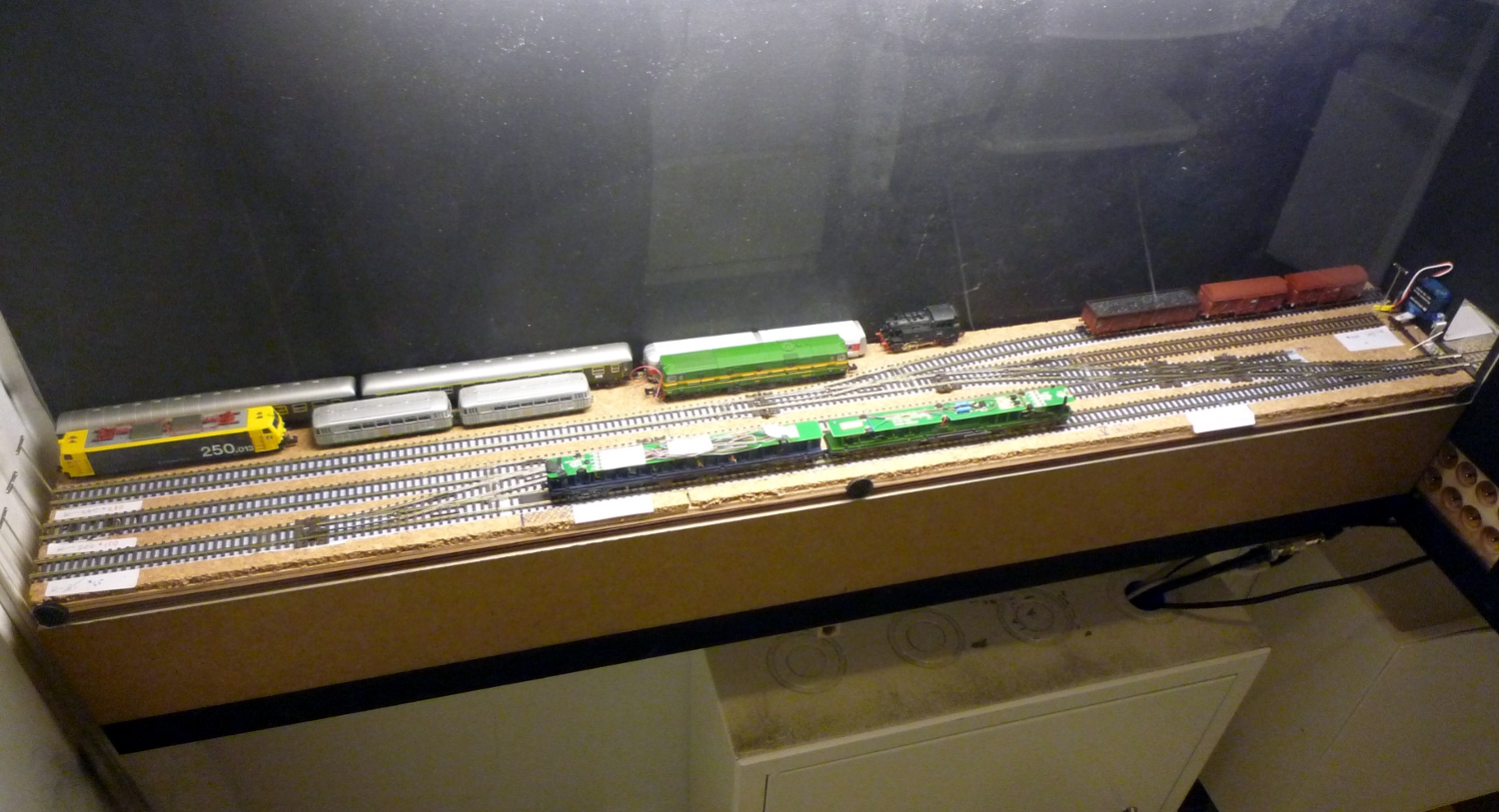

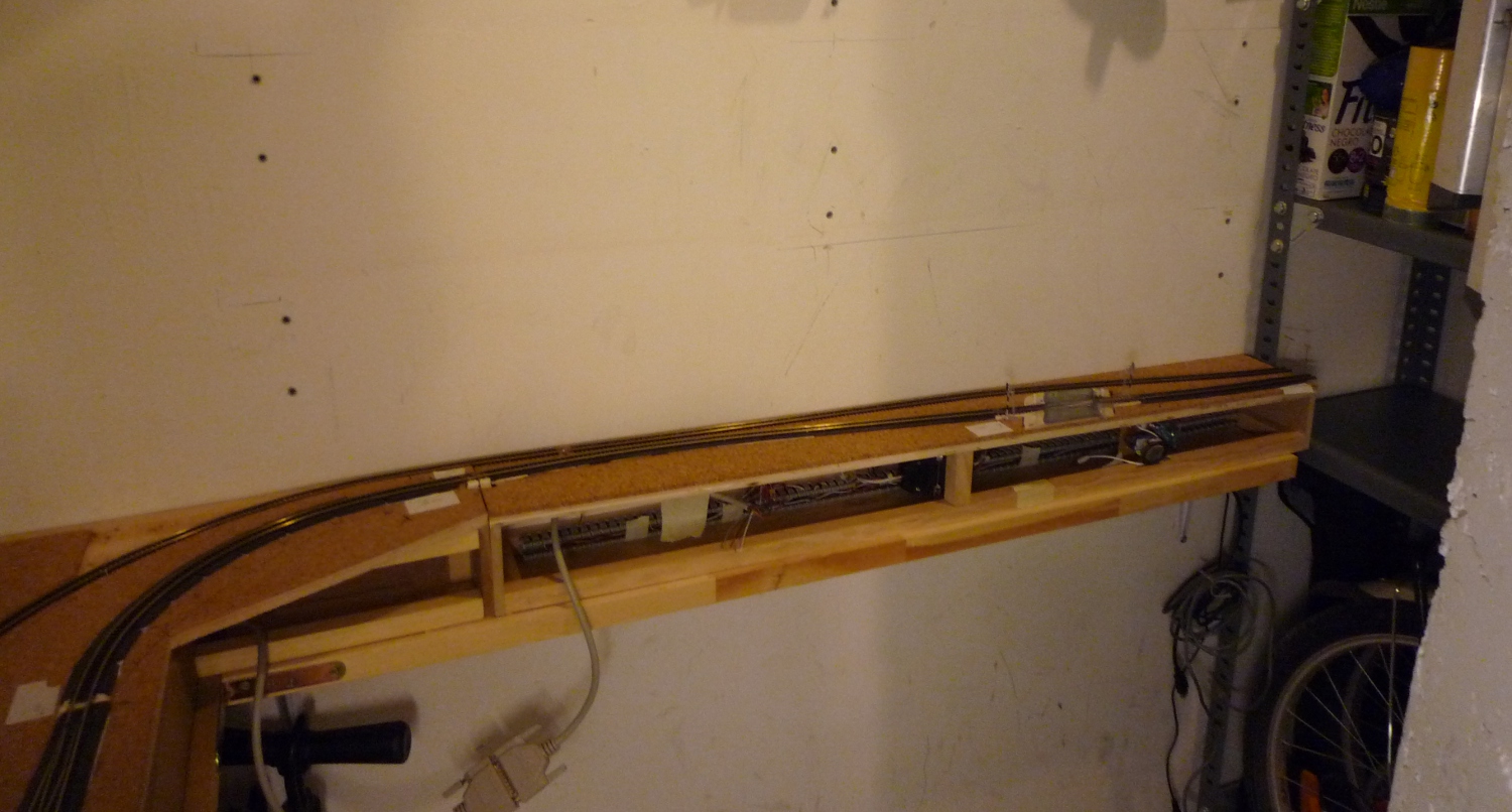

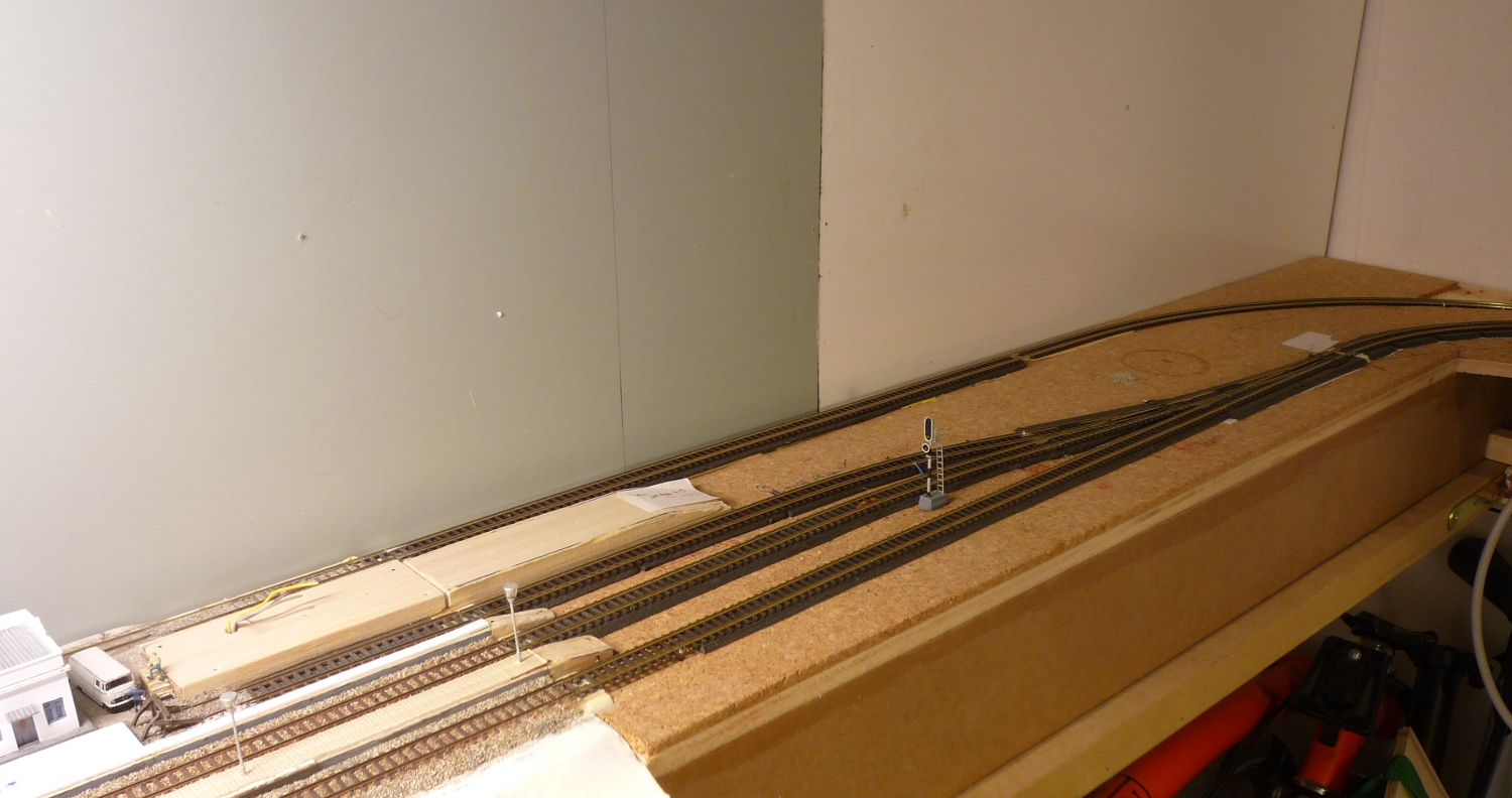

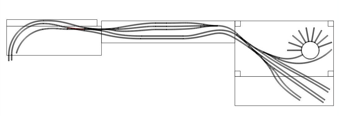

Gracias por vuestros comentarios. Anima saber que no está quedando tan mal. Es una maqueta modular a lo largo de las cuatro paredes de un cuarto pequeño. De izquierda a derecha, los módulos construidos son (medidas):
1. Lado Aranjuez, oculto, para hacer las maniobras (900x130)
2. Estación de Huete (banda Aranjuez) (1200x250)
3. Estación de Huete (banda Cuenca) (900x250)
4. Trayecto (la vía posterior es oculta) (1000x120)
5. Curva oculta (900x300)
6. Entrada a estación terminal (en fase de diseño) (1200x170)
7. Estación terminal (en fase de diseño) (900x800)
Estoy empezando por la decoración de la estación por el momento.

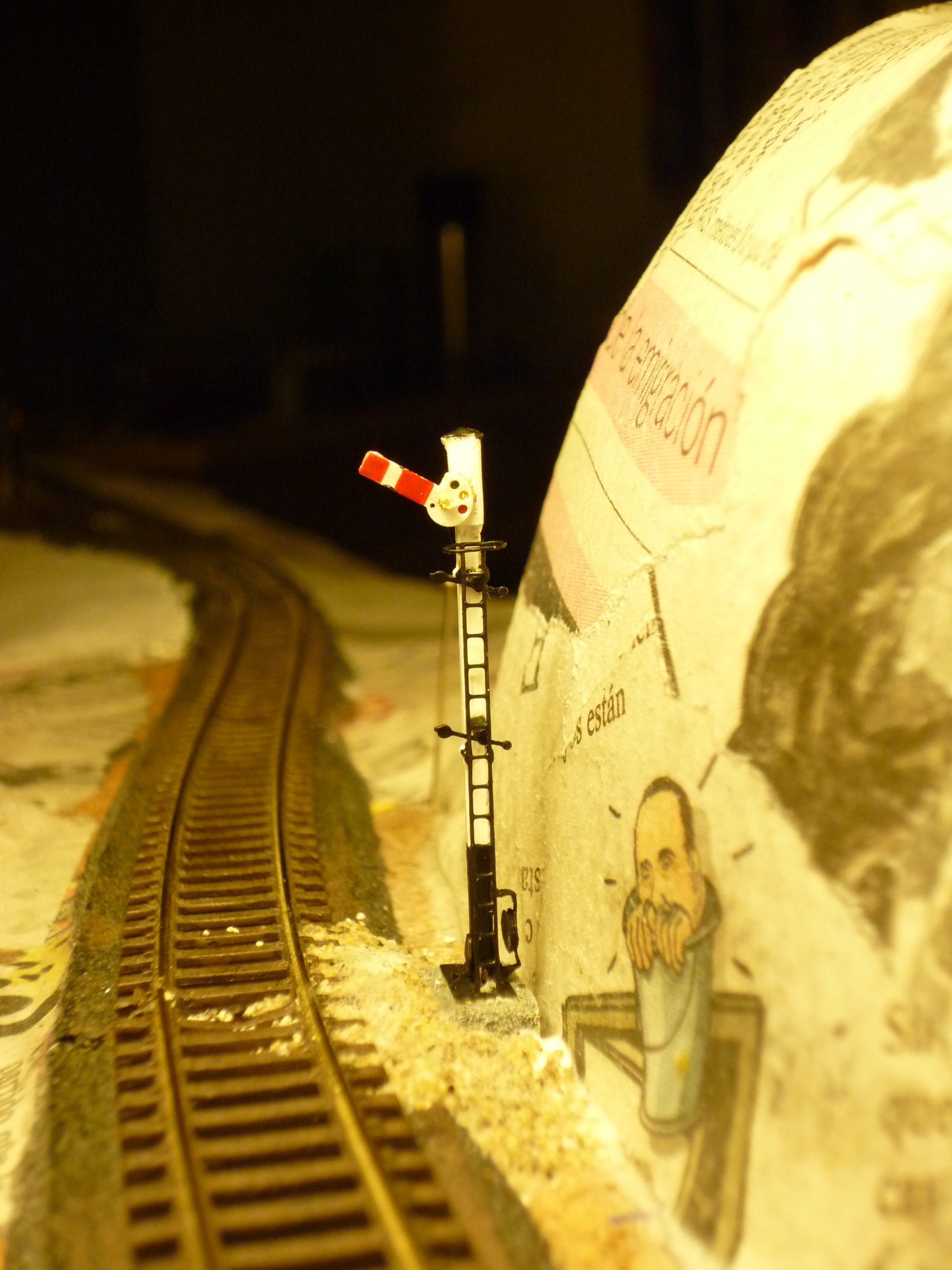

En la realidad toda la línea (al menos hasta Cuenca) tiene señalización mecánica, pero yo he optado por cambiar a señalización luminosa en la banda hacia Cuenca, ya que la señal mecánica que construí (con un kit de Kitlatren y motorizada con servo) me llevó mucho, mucho tiempo.
Ahora que estoy unas semanas fuera de casa estoy aprovechando para completar pequeños detalles del paisaje, como los contrapesos de desvíos, los aseos, los depósitos, etc. Iré poniendo fotos según vaya acabando.
¿Tenéis alguna recomendación para el fondo? ¿Alguna experiencia uniendo fotos para conseguir una panorámica?
Rubén.

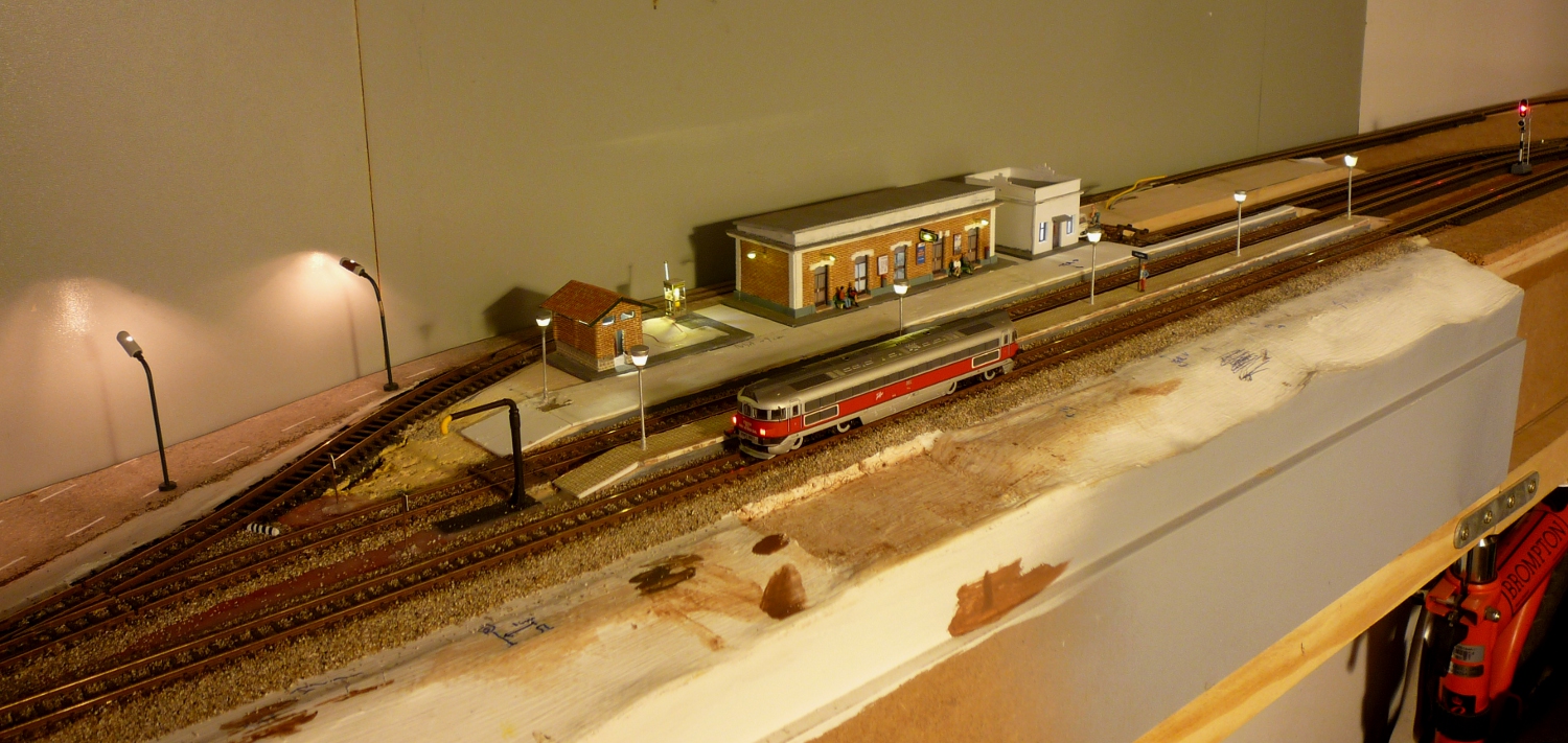

Buenas,

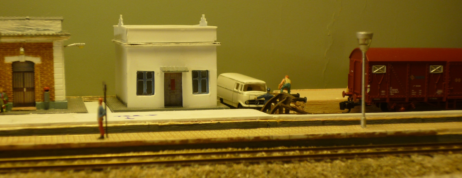

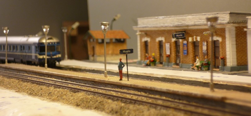

adjunto una foto de la iluminación que llevo por el momento...
Rubén.

Rubén.. Una pregunta, las farolas del anden que marca son? Me gustan !!
A por ello !!
A por ello !!
Son de fabricación artesanal, con base de tubo de latón, otro tubo más fino de latón insertado y la pantalla está cortada de la cabeza de un portaminas de plástico (está un poco grande a escala aunque usé los LEDs más pequeños queencontré). Quiero hacer otra versión mejorada con LEDs SMD o fibra óptica para que las pantallas no queden tan grandes. El negativo va por el metal de la señal y el positivo con un hilo de hacer bobinas por el interior del mástil.
Una vez que encontré los materiales adecuados son rápidas de hacer :-) Adjunto unopdf por si estás interesado en construirlas tú mismo.
Rubén.

La leche !!! Que bueno!!! Y como las tapas? No lo veo bien! Perdona por ser tan plasta pero tienen muy buena pinta!
Nota 03 Mar 2013 22:14
Mensajes: 256
Registrado: 16 Mar 2011 15:08
Con un circulito recortado de carton fino pintado de negro por dentro para que no salga la luz por arriba. Y luego ya las pinto del todo y parte de la pantalla con gris metalizado, para dejar solo que den luz por donde deben.

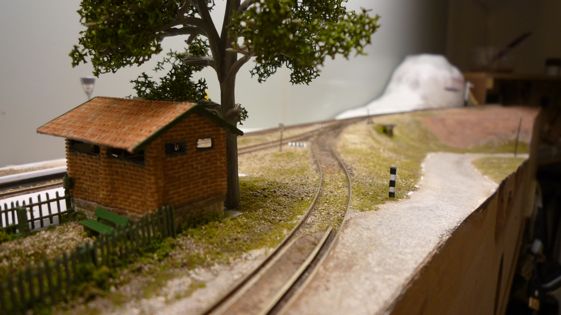

Enhorabuena muy real y muy bien ambientada. Me gusta el detalle de la primera foto de esta última tanda, como el interior de la vía lo has decorado al tenor de su paso por los diferentes flocados.(la tierra, la hierba el camino...)
Nota 22 Mar 2013 11:17
Mensajes: 256

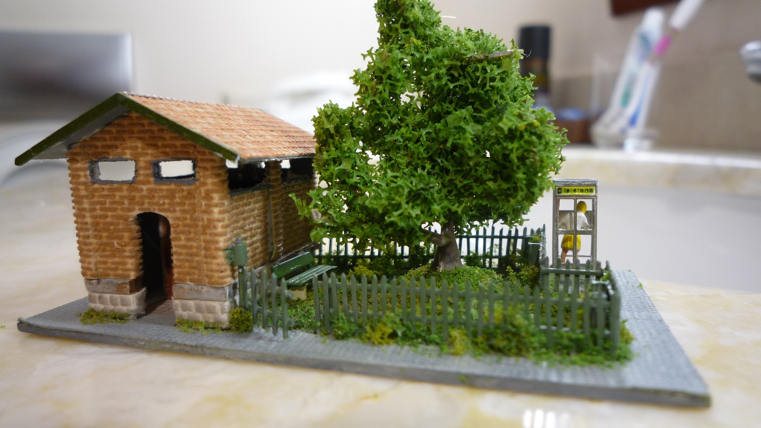

Gracias. Intento aproximarme a fotos que tengo de la estacion real, en este caso la parte de los baños aunque adaptandome al tamaño del modulo que tengo. Aunque se parece aun le falta bastante. Quizas un poco de envejecido...

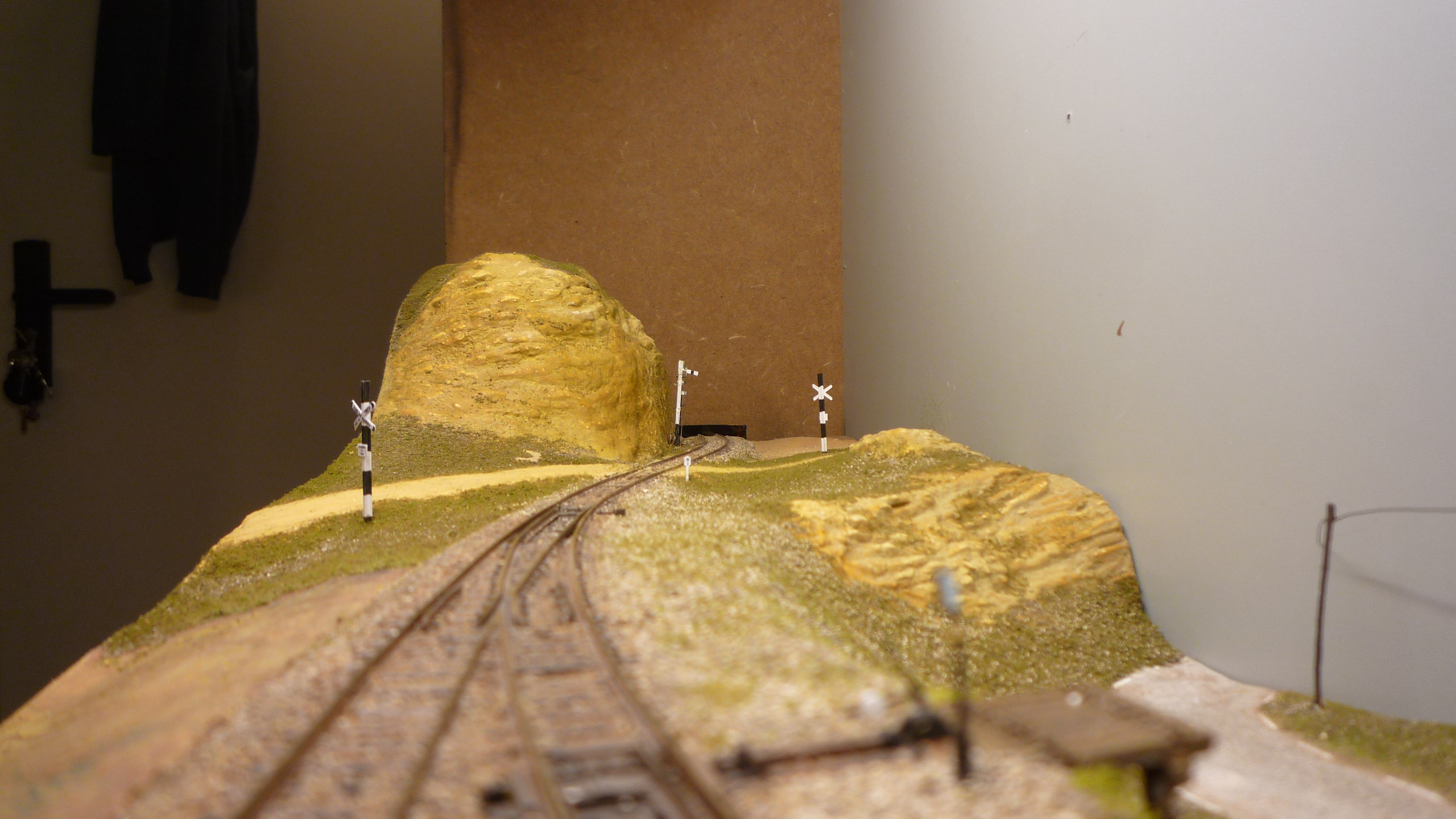

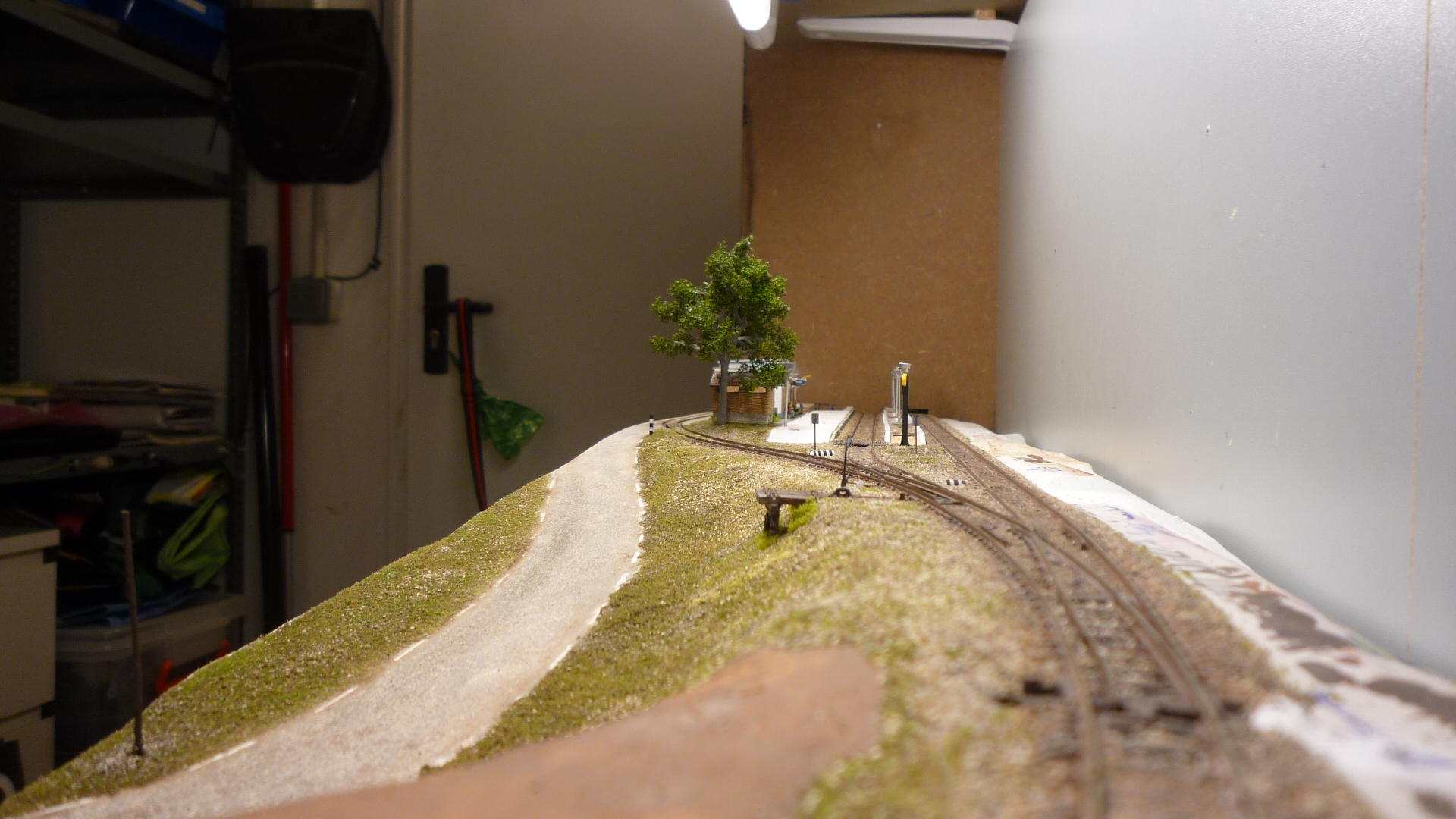

Me he entretenido haciendo unas montañas, con la ayuda del hilo de "casasolariega" y otro que encontré en youtube...
