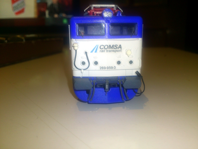

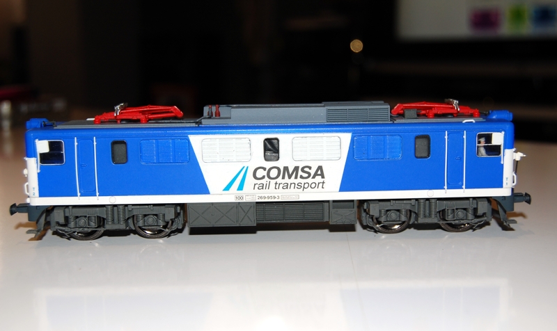

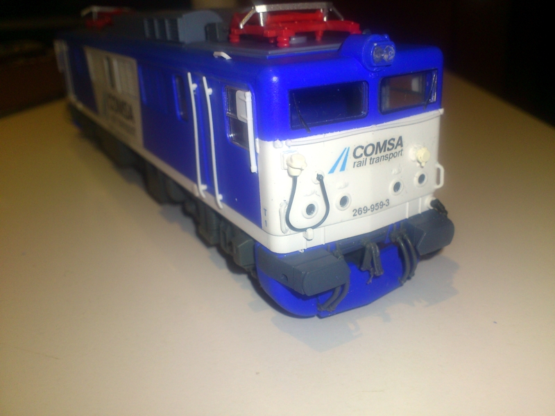

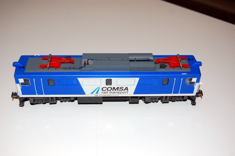

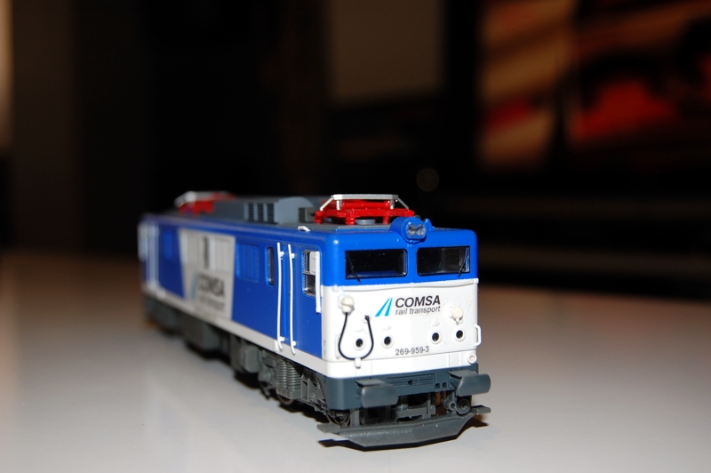

Aprovechando que es mi cumpleaños ........ jejejejej os dejo esto.
Cuando el diablo no tiene nada que hacer mata moscas con el rabo, y en esas me puse a inventar llevado un poco de la pasión por las 269 ... creo que queda patente.
Ni que decir tiene que como dice el titulo del post ... ¡¡¡ES IRREAL TOTAL!!! pero .... por que no podemos inventar???.

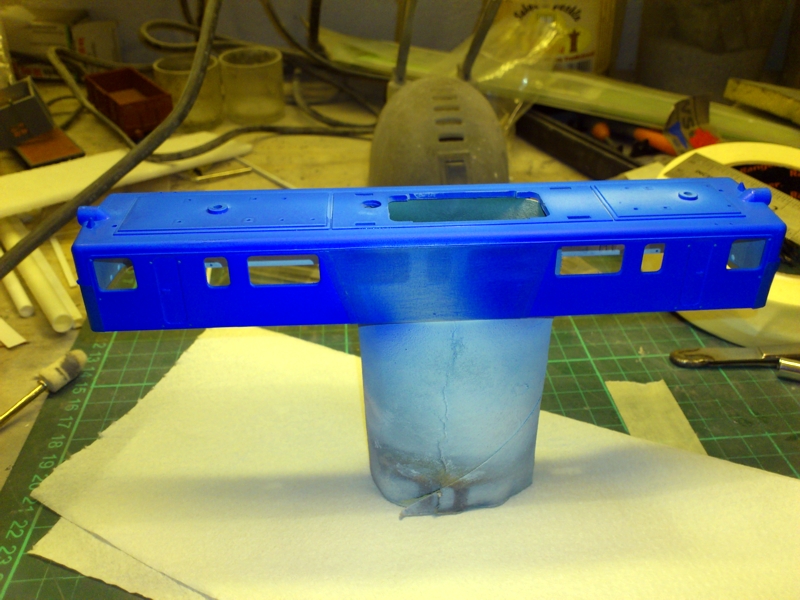

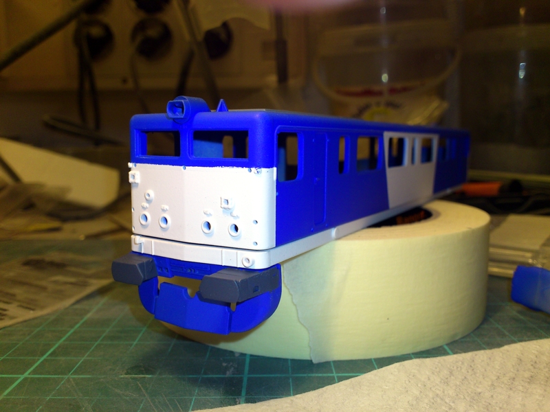

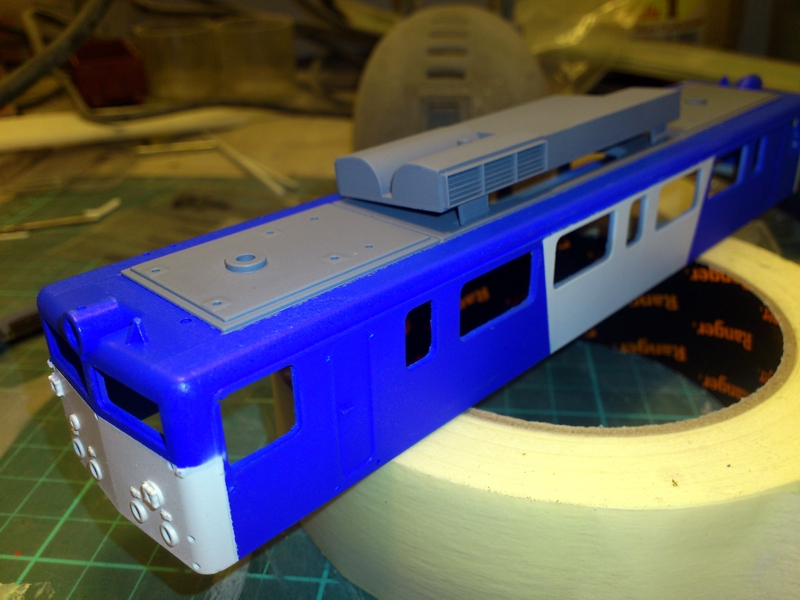

Todo nace con un boceto .... un ponme aqui .... quitame alla ..... con un poco de imaginación y pruebas. Con las toperas normales de las 269 .... pues como todas, muy bonitas pero muy comunes y se me viene a la cabeza ¿por que no hacerla como la 269-401? las toperas de la 604 hummmm. Tocaba probar y las pruebas me gustaron.
Se pinta, se enmascara y como puede verse la cinta utilizada no es la mejor del mundo, pero es que la "buena" se agotó y esa era la que tenía a mano. Luego tocó repasar, pero como puede verse el resultado fue bueno.

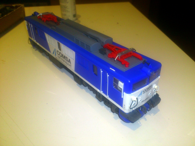

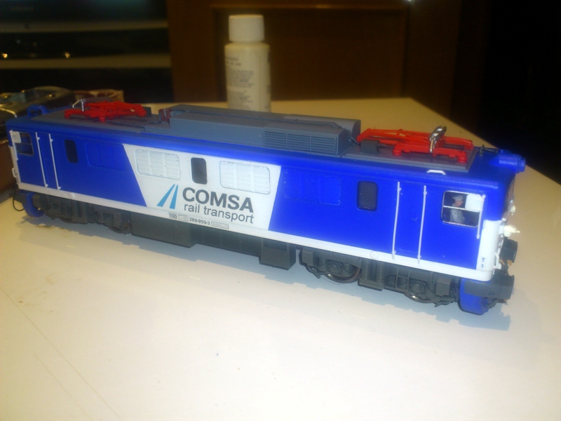

Diseñadas las calcas, se dimensionan adecuadamente y aquí teneis lo que sale, pidiendo escusas por la malas fotos, ya que no hacen justicia al modelo en directo.
Espero que os gusten.
Editado el 17/11/2023 ya que las fotografias al estar en un servidor han desaparecido.

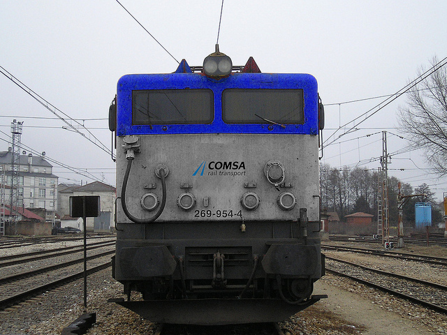

Tempranillo
Comsa,no,
Pero Continental Rail si que compró unas,pero tuvieron no se qué problemas y no circulan.

Tempranillo
Eran Japonesas en versión Grandes Líneas,Las adquirieron así y no las pintaron,Remolcaban los tecos con esa decoración.En este enlace las puedes ver:
http://www.flickr.com/photos/252renfe/6282832596/

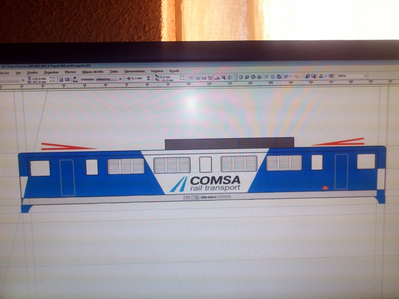

Los rótulos ¿como los haces? :?
Mensajes: 957
Ubicación: Alcorcon
Registrado: 19 Jun 2009 10:42
Todo con COREL. Es una suite con diversas variables, CORELTRACE vectoriza un jpg y lo convierte en formas y colores homogeneos que hace que cuando lo aumentas de tamaño aumenten el tamaño de sus formas y no distorsiona los colores; CORELPAINT con mas limitaciones que el photoshop pero es para el tratamiento de imagenes jpg; y CORELDRAW parecido al autocad pero mucho mas versatil en el tratamiento de masas y de textos.
Además trae alguna opción más, CORELBAR para meter códigos de barras, COREL CAPTURE, COREL RAVE, .... aplicaciones todas para el tratamiento de imagenes. Yo llevo usandolo desde que salió la versión 3 que compré licenciada por primera vez. Ahora estoy con la V.12 pero hay otra mas moderna.
El sistema para "encajar" textos en locomotoras, vagones etc es sencillo, scaneo la pieza poniendo una regla debajo; la llevo a COREL DRAW importando el jpg, pongo unas lineas guia con la medida de la longitud del vagón (ejem 250 mm), y voy aumentado ó disminuyendo en % el tamaño del jpg hasta que encaja en la medida de las guias (esa es exacta). A partir de ahi voy dibujando, poniendo lineas guia y encajando los nodos en ellas para que el error sea inferior a 1 milesima. Es muy exacto, admite 4 decimales.
Los textos (letras) tienen la posibilidad de ser convertidos a "curvas" y lo que hace el programa es tomar cada letra como un dibujo del mismo modo que si de una forma geometrica se tratase. Se puede adaptar una frase a una curva por compleja que esta sea ...... en fin es muy versatil y sabiendolo usar da mucho juego para las rotulaciones.
Si os proponeis un "rotulo dificil" hacermelo saber por privado ó en trenmaniacos@gmail.com y veo de haceroslo sin ningún gasto (tiempo es lo que me sobra), siempre y cuando luego quede a disposición de todo el mundo.

Magnífico trabajo, y magnífica explicación. Cuando has usado el Corel... lo imprimes en un folio normal y lo pegas. O lo imprimes en plástico transparente de impresión (de ventas en papelería), ese que aguanta el calor de las impresoras.???
Gracias por poner fotos tan buenas. :ugeek:
Mensajes: 957
Ubicación: Alcorcon
El sistema es muy sencillo:
Primero hago esos bocetos, y lo que hago es que cambio colores de rejillas, toperas, etc, coloco los textos con las letras mas parecidas posibles sin esforzarme mucho, y hago las variables.
Las imprimo en una hoja normal y trato de ser crítico con ello, incluso a veces busco en mi mujer y mis hijos una opinión "desde afuera" del mundo del modelismo por aquello de la "deformación" de ideas.
Una vez determinado el "modelo" a realizar, lo llevo a la práctica y lo pinto con el esquema elegido. Como los colores son muy traicioneros, una vez acabado, lo escaneo poniendo una regla debajo que me sirva para afianzar las medidas veraces, y entonces es cuando diseño los rotulos lo mas cercanos posibles al modelo real. Saco en papel normal las pruebas de color hasta que doy con el que quiero. La paleta que suelo utilizar es la PANTONE SOLID COATED.
Elegido tanto los colores como la"fuente de letra", forma, tamaño y tipo de rotulación lo imprimo en una laser color (ahora una muy mediocre la Laserjet CP1025) en el soporte que venden A2M "CALCAS LASER", que para mi gusto es de los mejores del mercado. Hay que dejarse guiar en cada rama por los "profesores", y el mundo del slot está mas avanzado que el nuestro en el sentido de las calcas, y de ellos aprendí a hacer lo correcto, así como en el mundillo del modelismo aéreo nos enseñan todo lo relacionado con los servos, y en el naval la alternativa de la madera y el maridaje (vaya palabro) con el fotograbado; aquí nosotros le ganamos por goleada.
En pocas palabras, se diseña con COREL, se imprime en laser color, y se utiliza como base el papel laser de calcas al agua.
No dudeis en preguntar, os ayudaré dentro de mis posibilidades.
Roberto.
