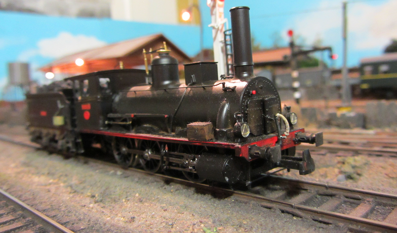

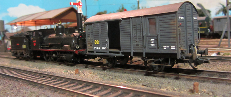

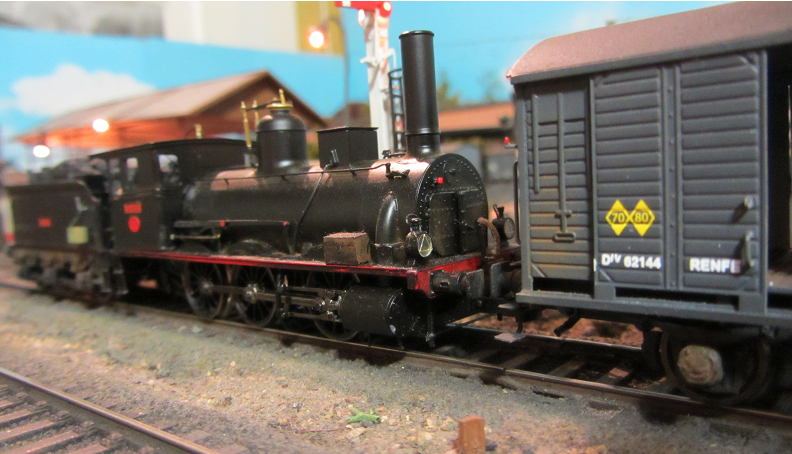

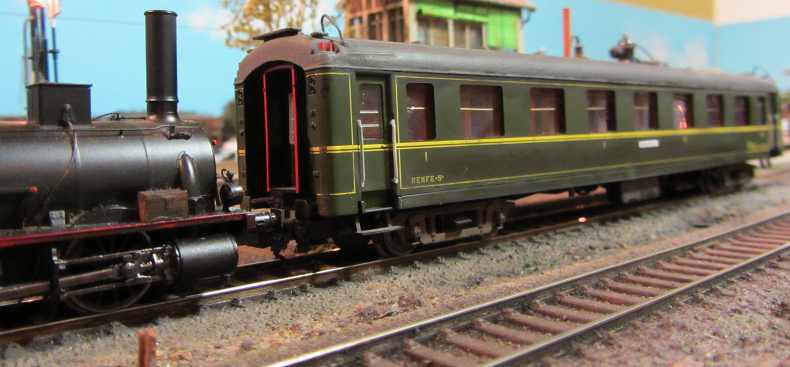

Yo, enamorado del vapor, son unas máquinas que se hacen querer, unas fotos maniobrando:
Miquel el del Vapor
