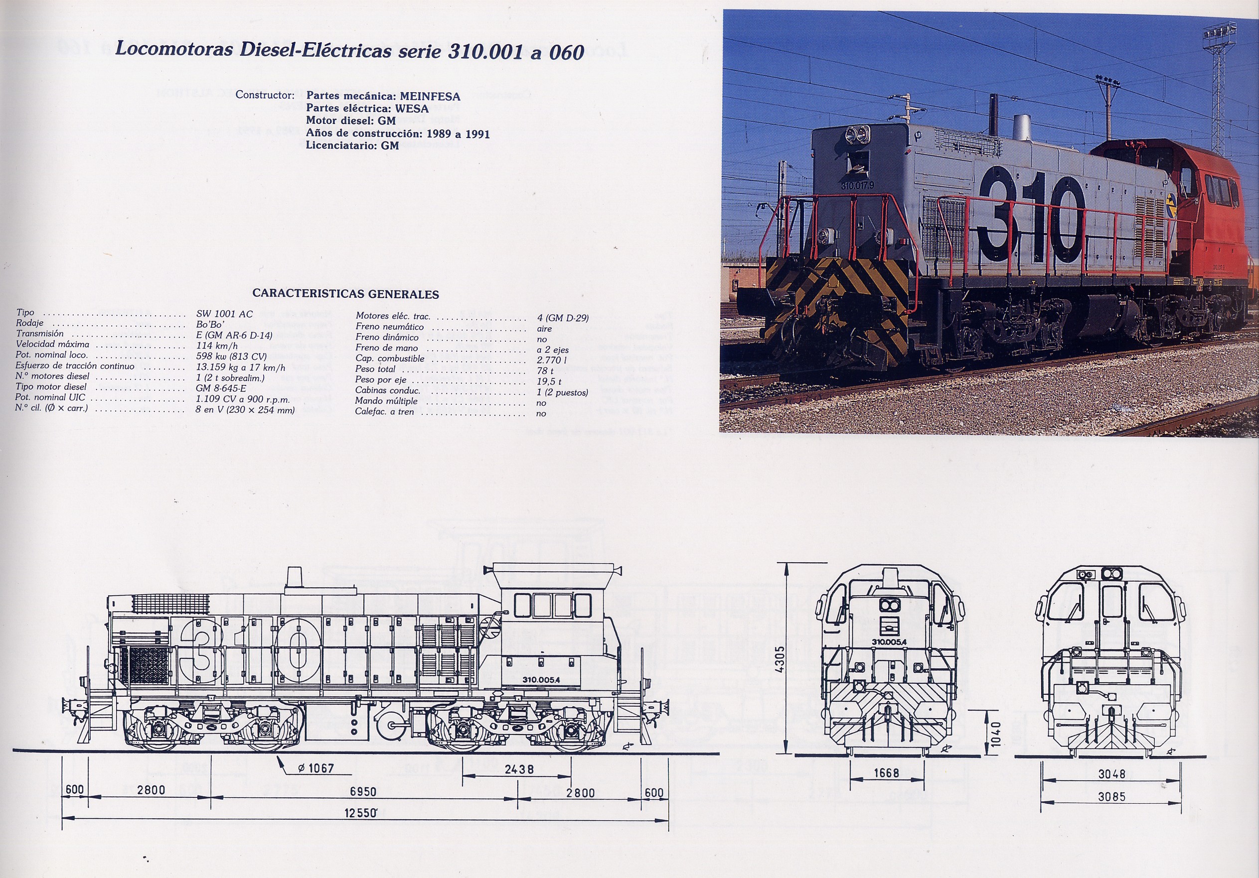

Estoy costruyéndome una Renfe 310 a partir de un modelo americano que tenia aparcado por ahi y me gustaria disponer de un plano o ficha tecnica de este tractor.
Si alguien dispone de estos planos, agradeceria mucho que me los mandase o los pusiera por aqui.

Creo que en "PARQUE MOTOR RENFE Nº4", vienen unos esquemas con alguna medida,este "finde" lo recojo y te los paso ( si el alzehimer no lo impide jejejej).

"Pozí", Cazar tiene razón, en "PARQUE MOTOR RENFE Nº 4" aparece la ficha de la 310, con sus datos y dimensiones generales y un par de esquemas.
Previniendo que la terrible enfermedad mentada ataque las neuronas de Cazar y le sea imposible el remitirte estos datos, me adelanto, si no le importa, y a continuación te adjunto un escan de dicha ficha. Espero te sirva para tus fines.

Ja jaja ja gracias compañeros.
Por supuesto que es de gran ayuda. Tambien encontre en mis revistas de maquetren, concretamente en el maquetren 130 "Renfe 310, metamorfosis", plamos y medidas del tractor y su dibujo en H0.
