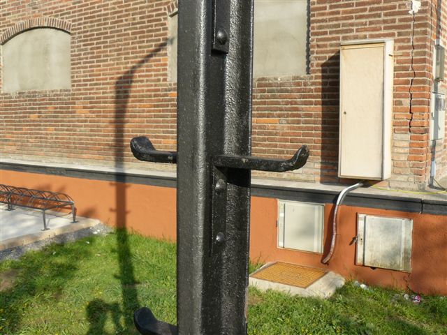

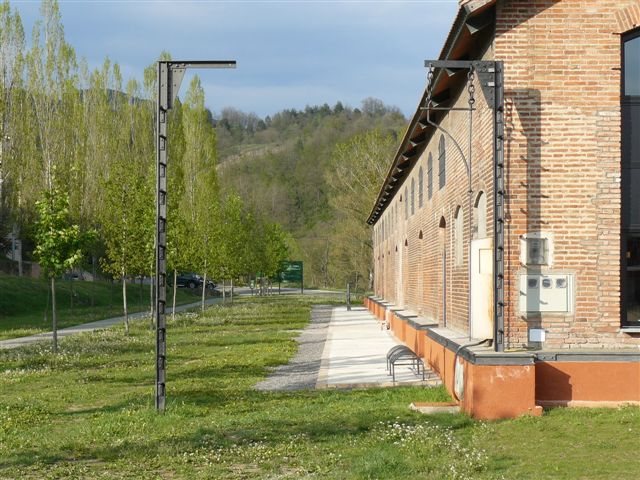

Puedo ofrecerte estas fotos.
Por lo que a los materiales se refiere, tu mismo verás: un trozo de carril para el mástil, cadenas, etc.
Las dimensiones puedes sacarlas de la norma de galibos de las NEM 102.
Salutacions.
Martorell
Gàlibo de Sant Joan de les Abadesses.
