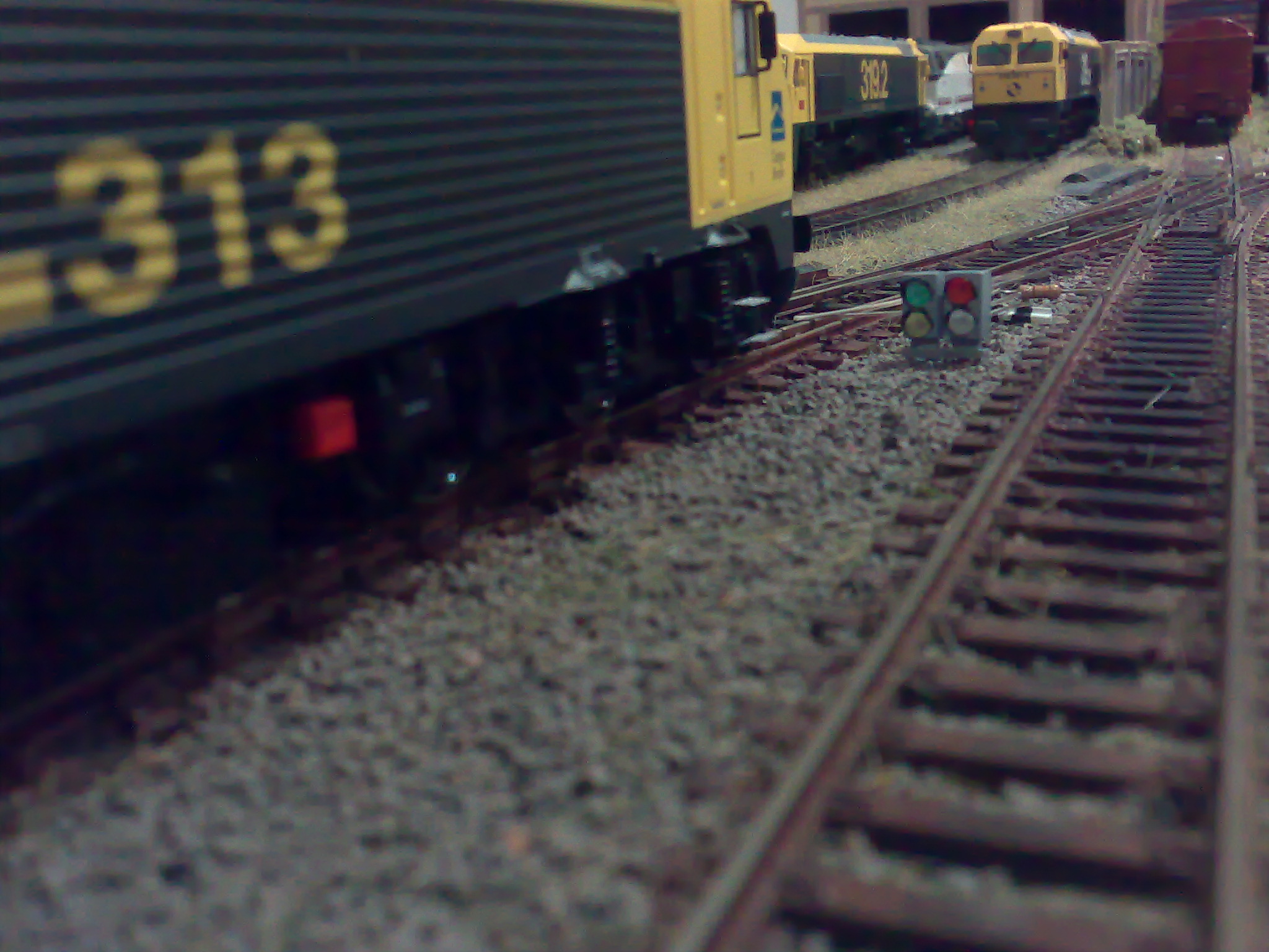

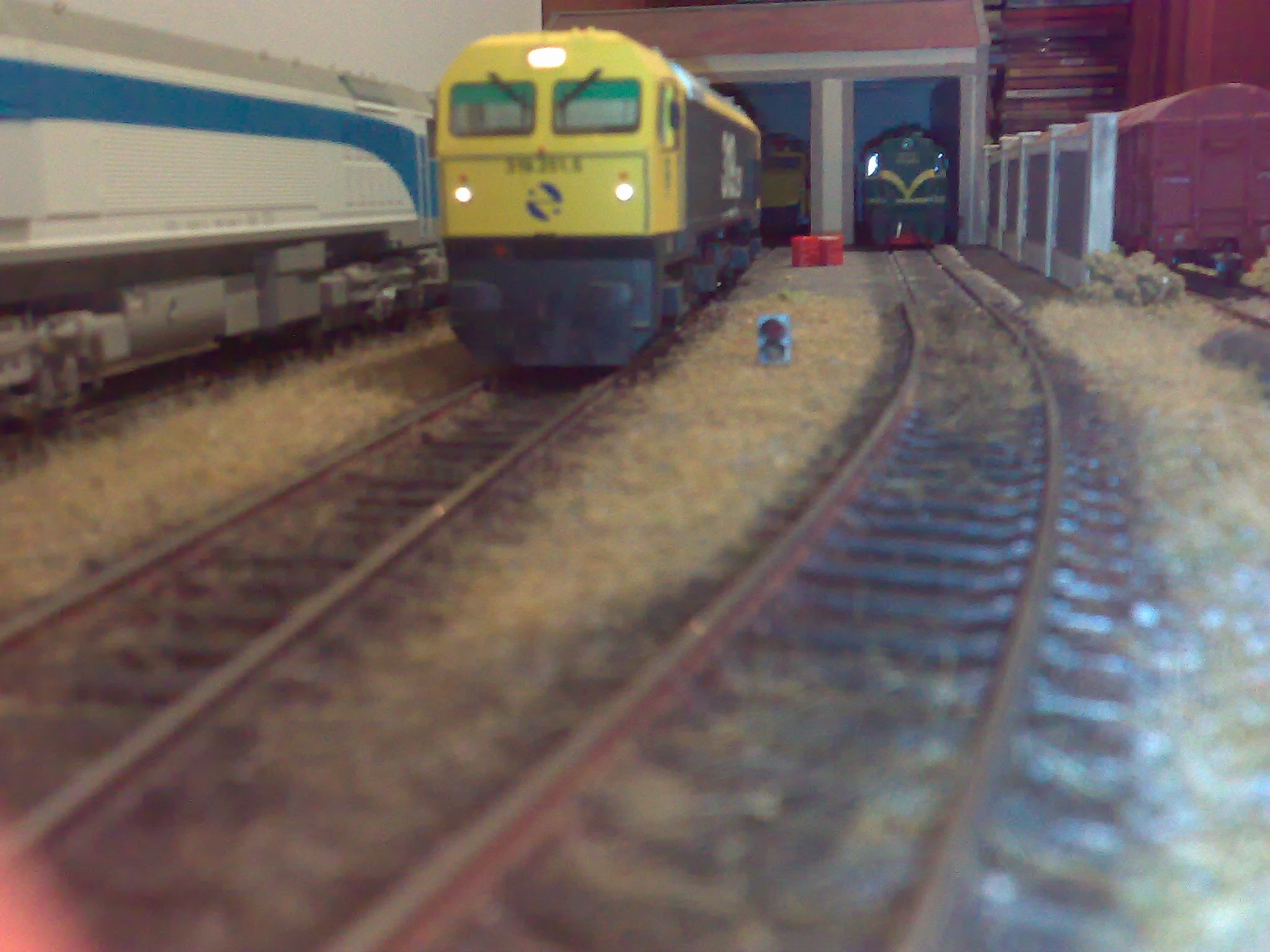

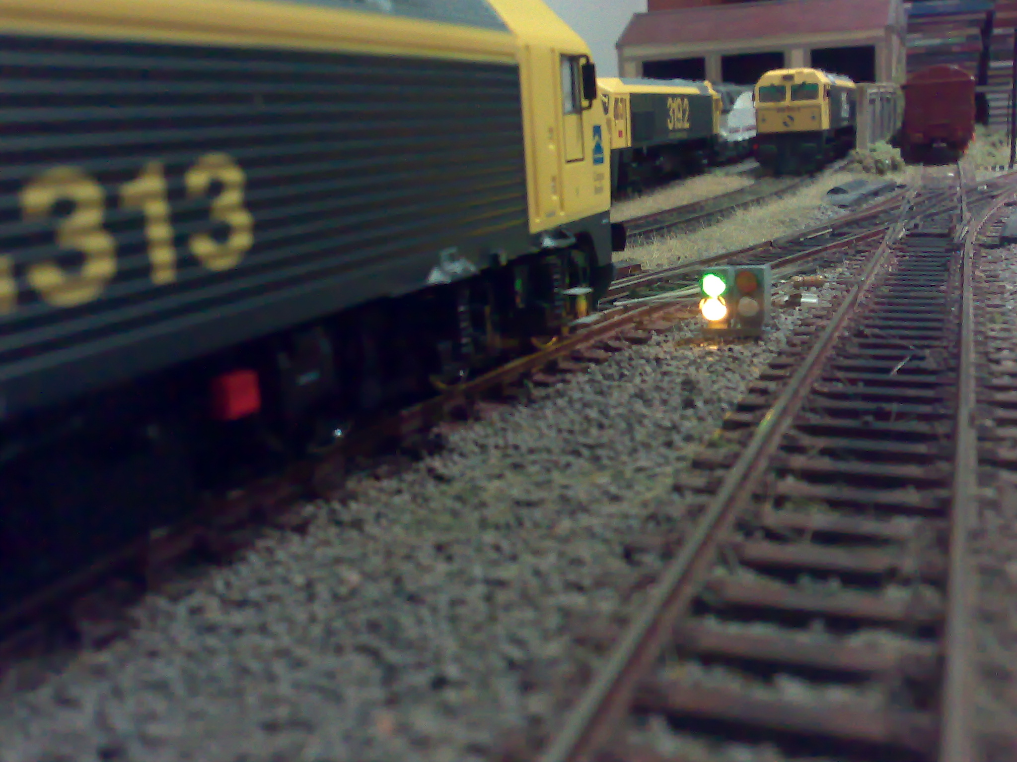

Bueno, tras quedarme sin algunos materiales, para seguir con la maqueta, he aprovechado unos leds que tengo, unos trocitos de evergreen, acetato, y alambre fino, y me he puesto a trabajar un poquito.
Creo que el resultado va a ser bastante aceptable, para ser un mono, quizas es (Bueno es)algo sobredimensionado, pero lo he construido acorde con el tamaño de los leds.
La parte trasera, es igual que la de los de aneste de 3 luces. pense que no seria capaz de encastrar el led de esa forma. Pero por suerte me salio bien a la primera.
Espero que os gusten las fotos.
Un saludo a to2.

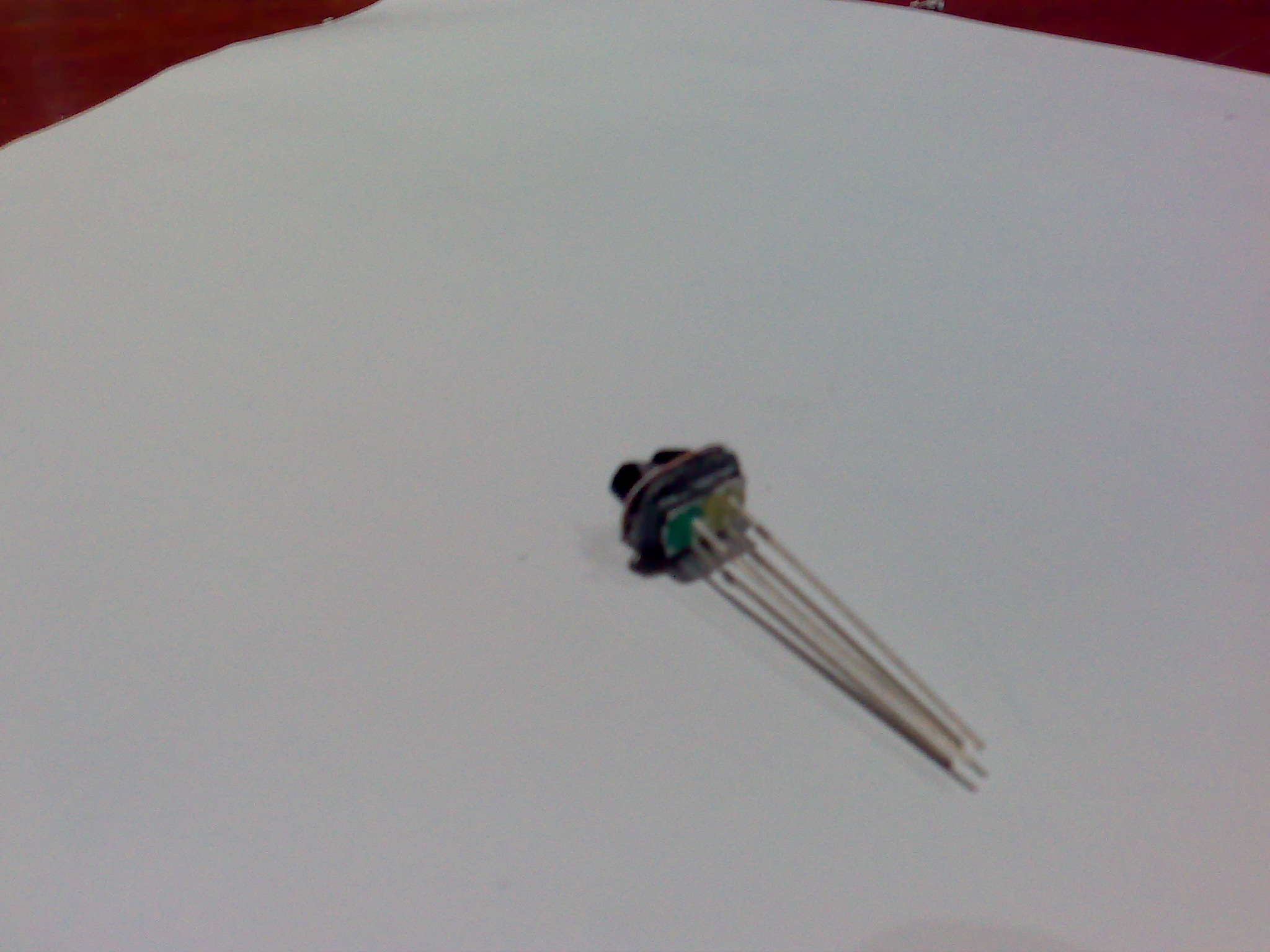

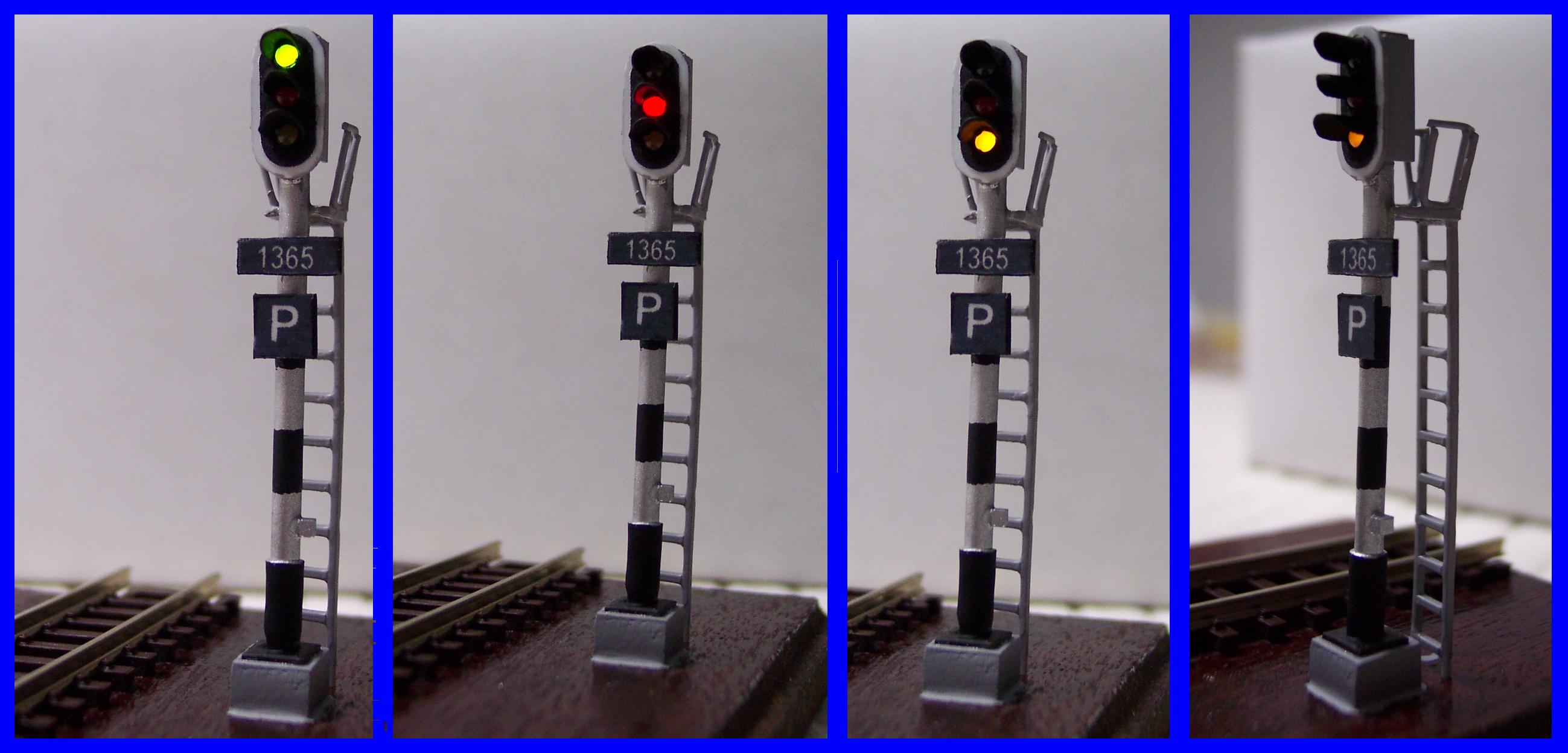

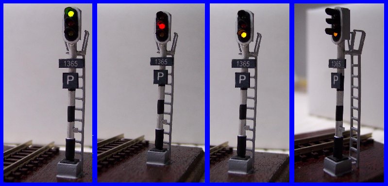

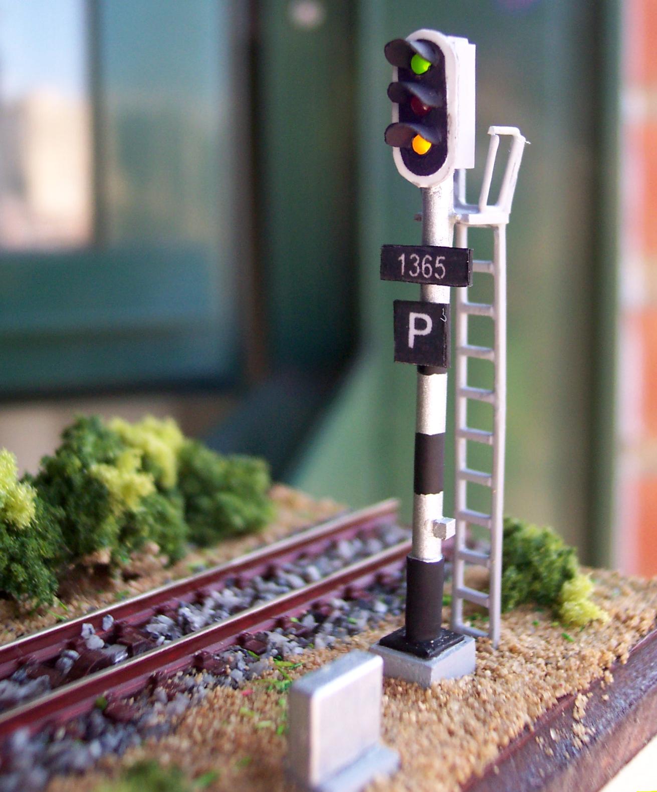

Muy Chulis y muy pequeñines, como debe de ser. Pero si me permites una crítica constructiva y quedan de vicio, utiliza LED's SMD. La putada es soldarlos, pero los dos colocados, no levantan ni 8 mm.
Te envío un semáforo de 3 aspectos, que hice con este tipo de diodos para escala N y que llegué a comercializar en cantidades muy limitadas.
Salu2 ;)

Muy buen trabajo, tengo ganas de verlos iluminados y con la 313 al ladito!!!
s2, te esta quedando un modulo espectacular

muy bonitos si señor!!!!

Acojonantes esos semaforos en n...,estan muy detallados y proporcionados, al contrario que los aneste que son horribles, menuda maravilla!!!!
felicidades

Que pasada. La nueva tecnologia esta ya en la via. Hoy dia tendria que ir todo a base de led, es lo mejor que hay, lo que mas dura, lo que mas alumbra y lo que menos consume. Jolin parezco un vendedor.

Bely, tu trabajo es impresionante, eso si que es un acabado inmejorable, y ademas en N.
Si no es mucha molestia, podrias decirme como has hecho, para que quede tan perfecto el borde blanco?

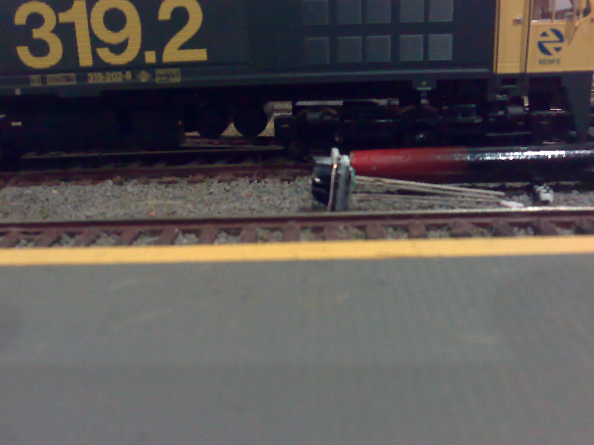

Ayer he contruido otro prototipo, en este caso he realizado un modelo diferente, el que me salga mejor sera el que gane jejeje.

El borde está hecho con mucha paciencia, con el ordenador recortado y pintado, para que se unifique con las viseras y luego pegado sobre plancha Evergreen, tallada a mano. Oye ese mono, PERFECTO :shock: :shock: :shock:
Si te interesa, aquí te pongo el tamaño a extricta escala H0 de la misma señal. Verás que en medidas, difiere mucho de la de Aneste.
Salu2 ;)

Estupendos monos. Para un estupendo diorama. Enhorabuena Oscar.

Jejeje. Te debo unas copas y si se tercia una cena Alejandro. Pero ojo con el que las medidas no son muy exactas, pero si bastante aproximadas, dado que la base ya son 13 mm de altura.

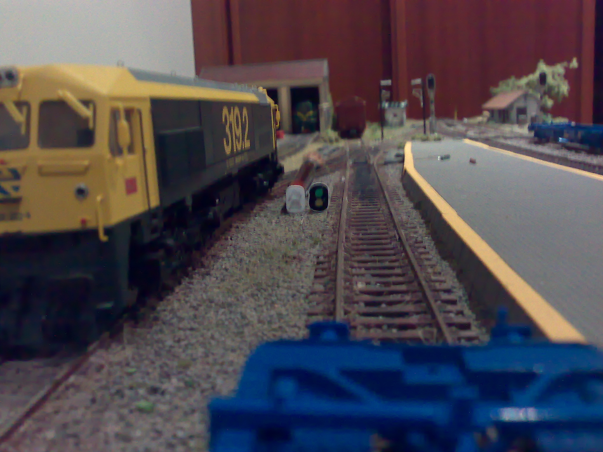

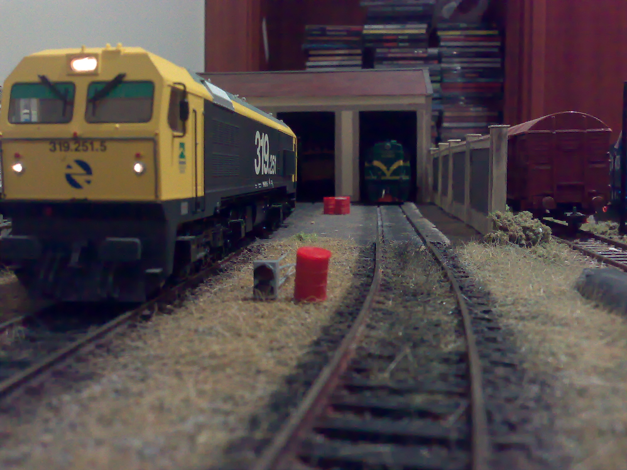

No me doy por vencido, y he probado a construir otro mono, esta vez es doble, pero aunque es mas pequeño que una moneda de centimo, la forma no convence mucho, se ve muy irreal, que opinais?

Desviada, como alumbran, son pequeños pero matones, como molan. Que reserva diesel, jaja, asi asi...

La verdad es que alumbran muchisimo, este mono es para la via de la derecha, por eso tiene el rojo a la derecha, y le falta la flechita blanca con fondo azul. pero bueno todo se andara.
Hay alguna forma para hacer que alumbren menos?
Nota 14 Oct 2008 21:53
Mensajes: 4078
Depende, son leds o lueces normales y corrientes¿? Si son luces normales con una resistencia te bastaria, los led ya no me meto mucho que ya me he cepillado varios, jajaja, que manazas.

Son leds, yo tambien me he quemado algunos muchos bastantes, por hacer experimentos.
Pero bueno, hasta que consiga hacer un modelo que sea bastante aceptable, no me pondre con los temas electricos.

Prueba con unas resistencias entre 2,7 K y 4,7 K. Ó mejor coje un potenciómetro de 10 K, mueves el cursor y cuando veas que la luz te mola, con el tester mides su resistencia y se la colocas fija. Hoy día tienes resistencias de precisión, de todos los valores. En la realidad los semáforos lucen muy poco, tienes que verlos de frente para ver que están indicando. Di que los monos iluminan un poquito más que las luminosas altas.

Gracias Bely, mañana me voy a la tienda de electronica y me compro unas cuantas resistencias.

Se me olvidaba Oscar: Si coges la opción del potenciómetro, colócalo a la mitad del recorrido, ya que si lo pones en su mínima resistencia esto es 0 Ohmios, te cargas los LED. Casi mejor prueba con las resistencias, es más seguro. No te lo había dicho, pero están espectaculares. Ese módulo cada día me gusta más.
