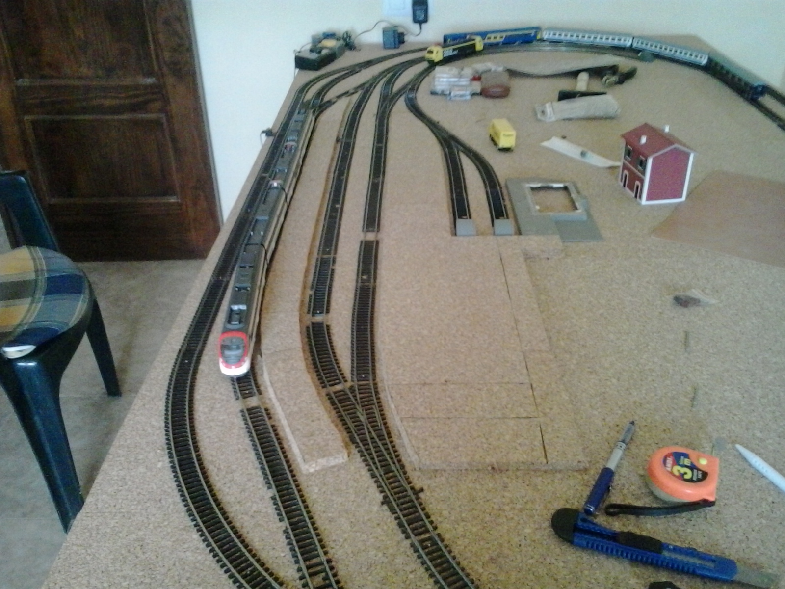

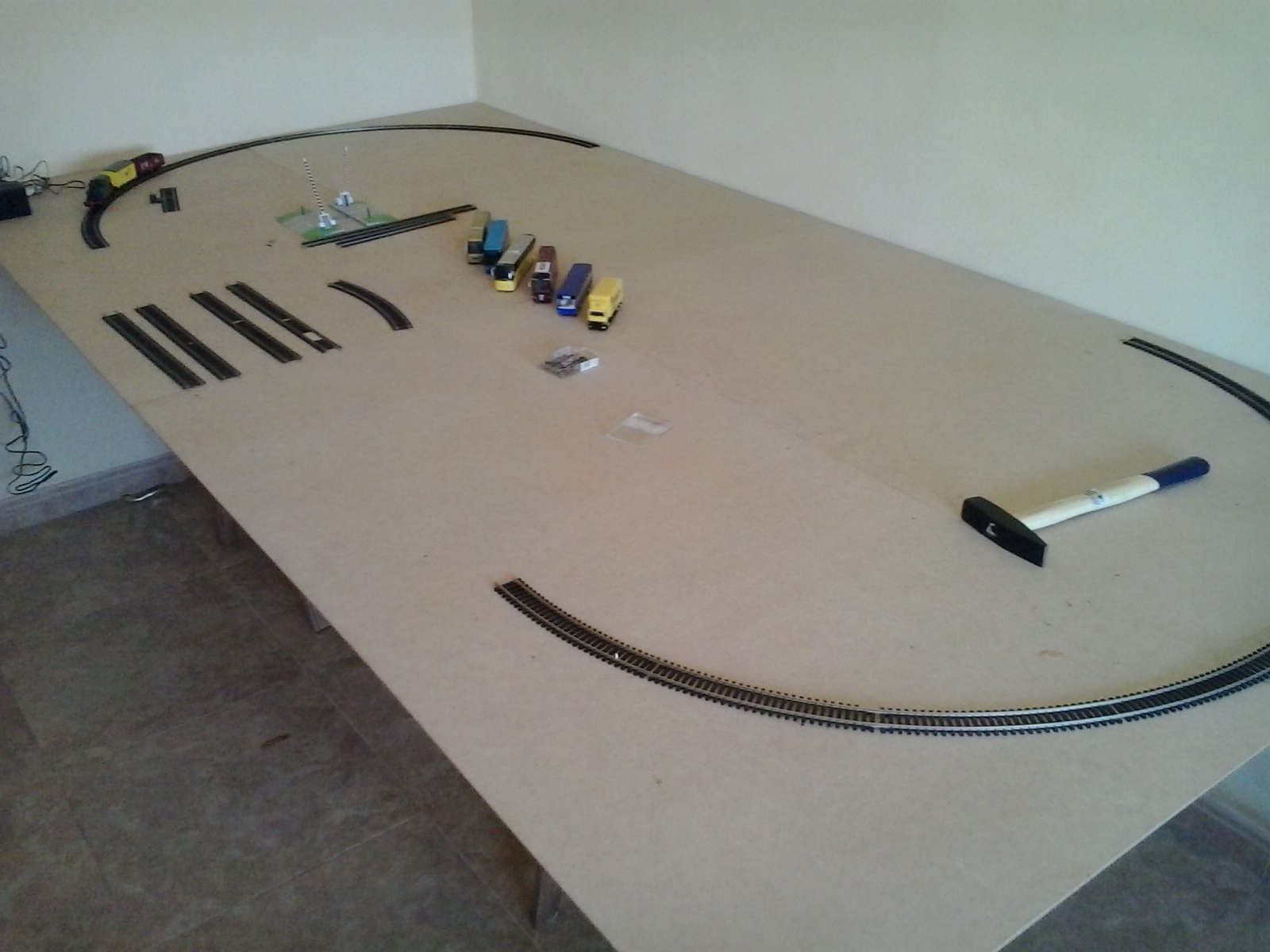

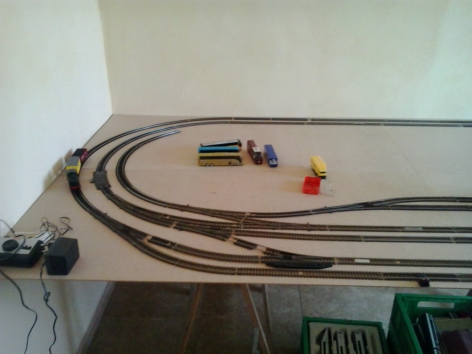

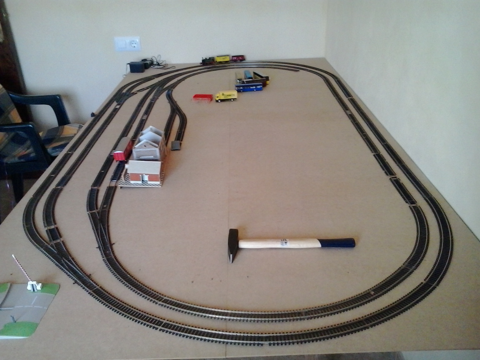

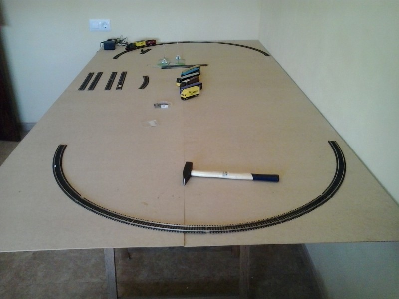

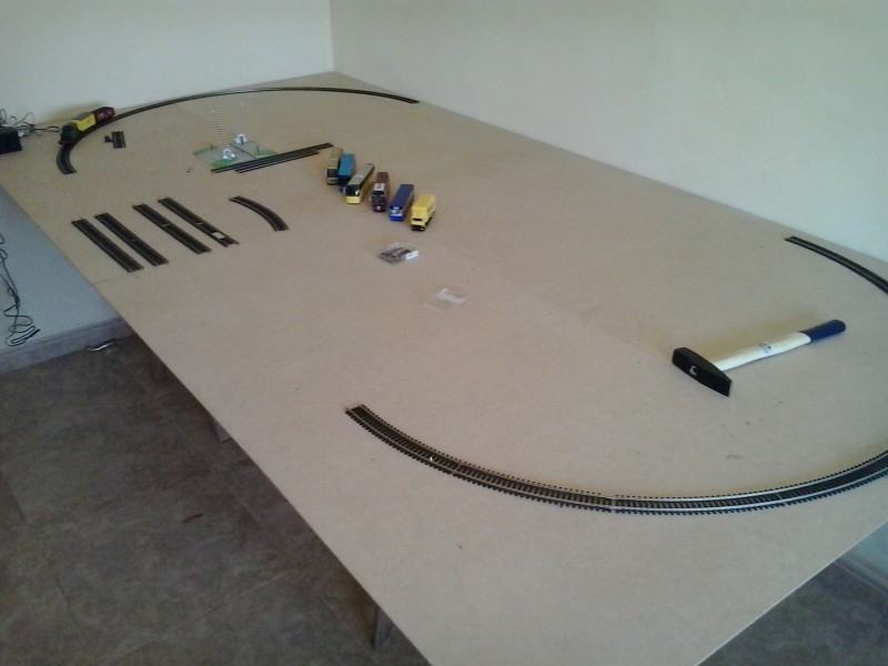

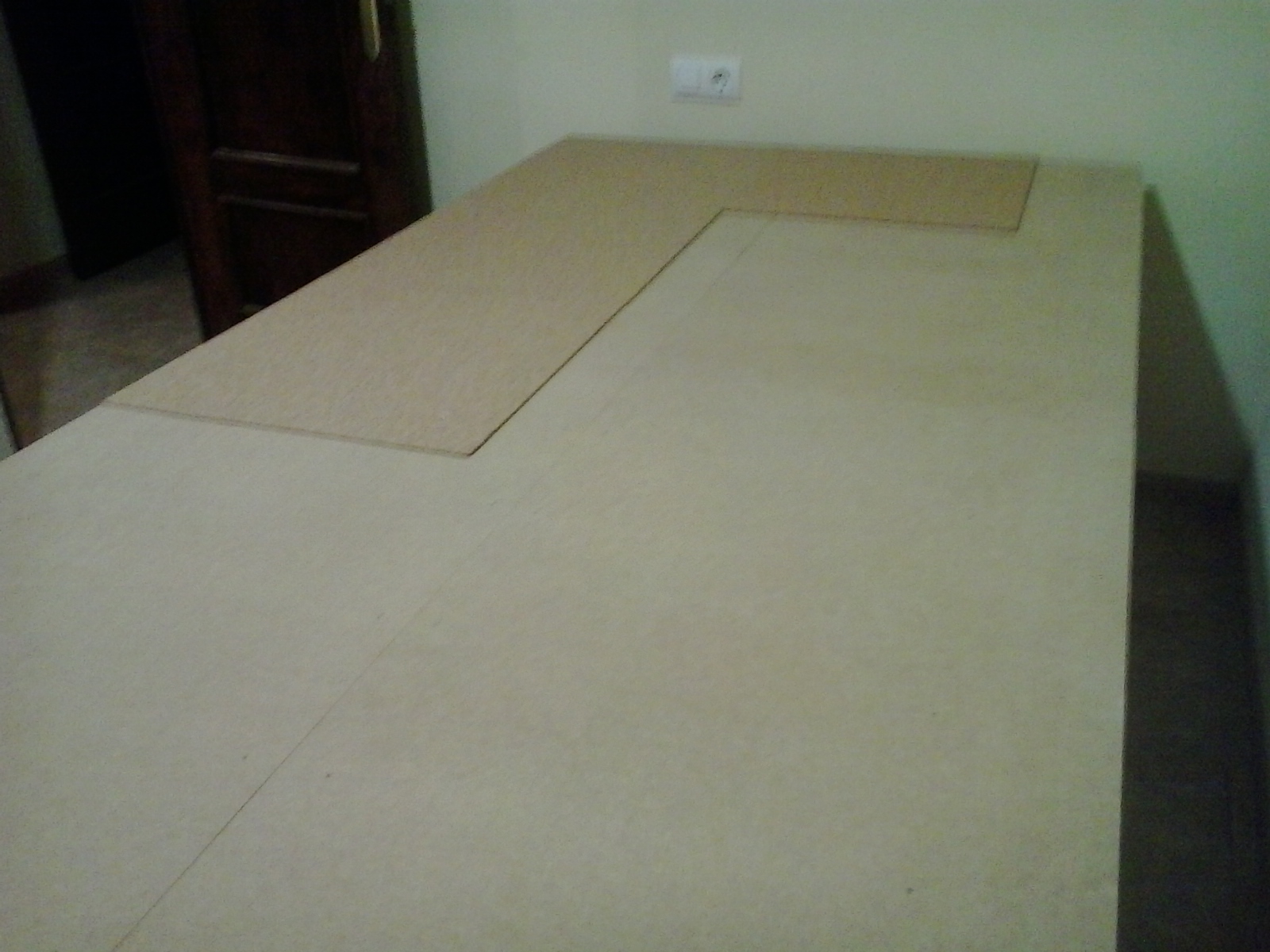

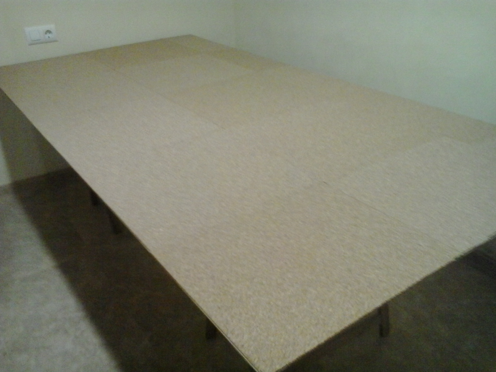

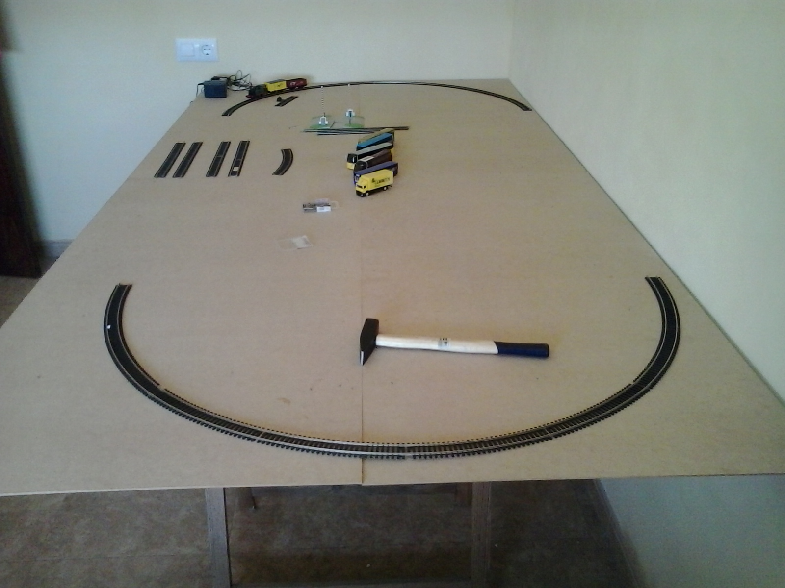

Bueno aqui os presento mi proyecto para mi maqueta de trenes.
Sera en escala HO y tendra unas medidas de 2.40 de largo por 1.20 de ancho, he aprovechado un viejo tablero de agromerado de madera
y le he añadido en la parte superior del mismo 4 tableros de 1.20 de largo por 0.60 de ancho y 3mm de espesor ,asi se conforma la base
a falta de añadirle las placas de corcho de 3mm para la colocacion de la via y la decoracion .
Tendra 2 circuitos y estaran unidos entre si ,la hare sin ranpas y todo en el mismo nivel ,asi que empezare a subir fotos y ya me ireis
contando lo que os parece.

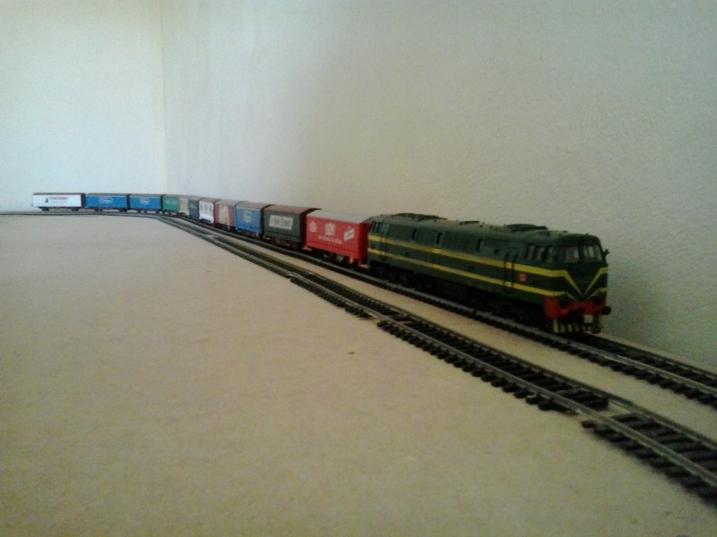

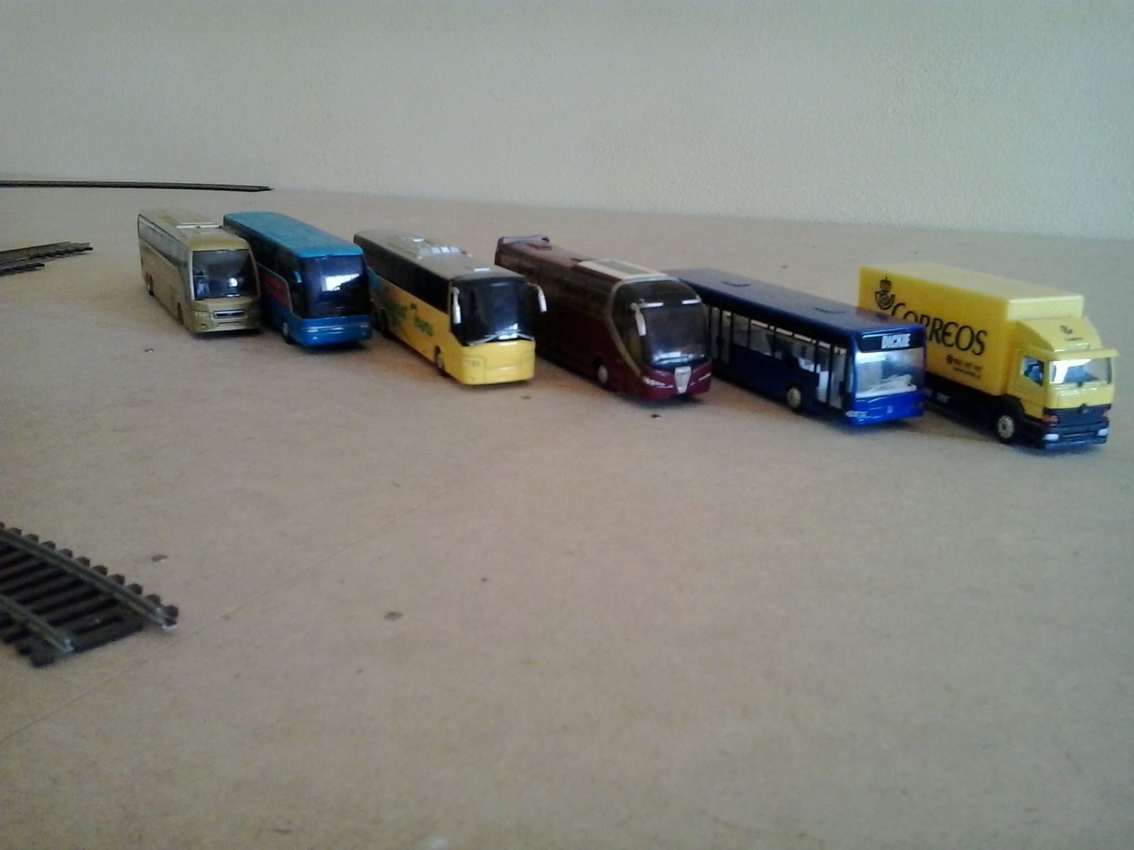

La Flota de autocares

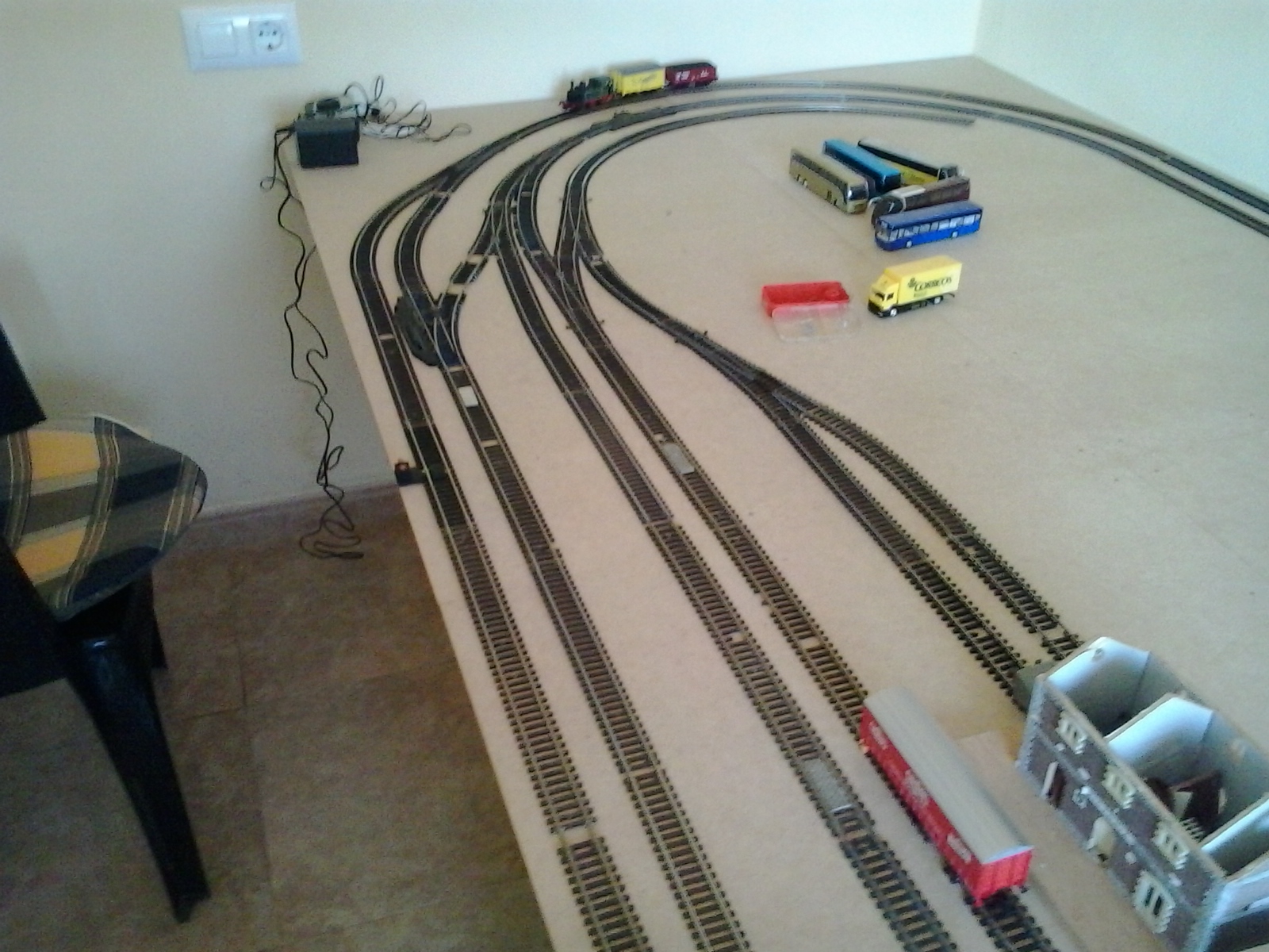

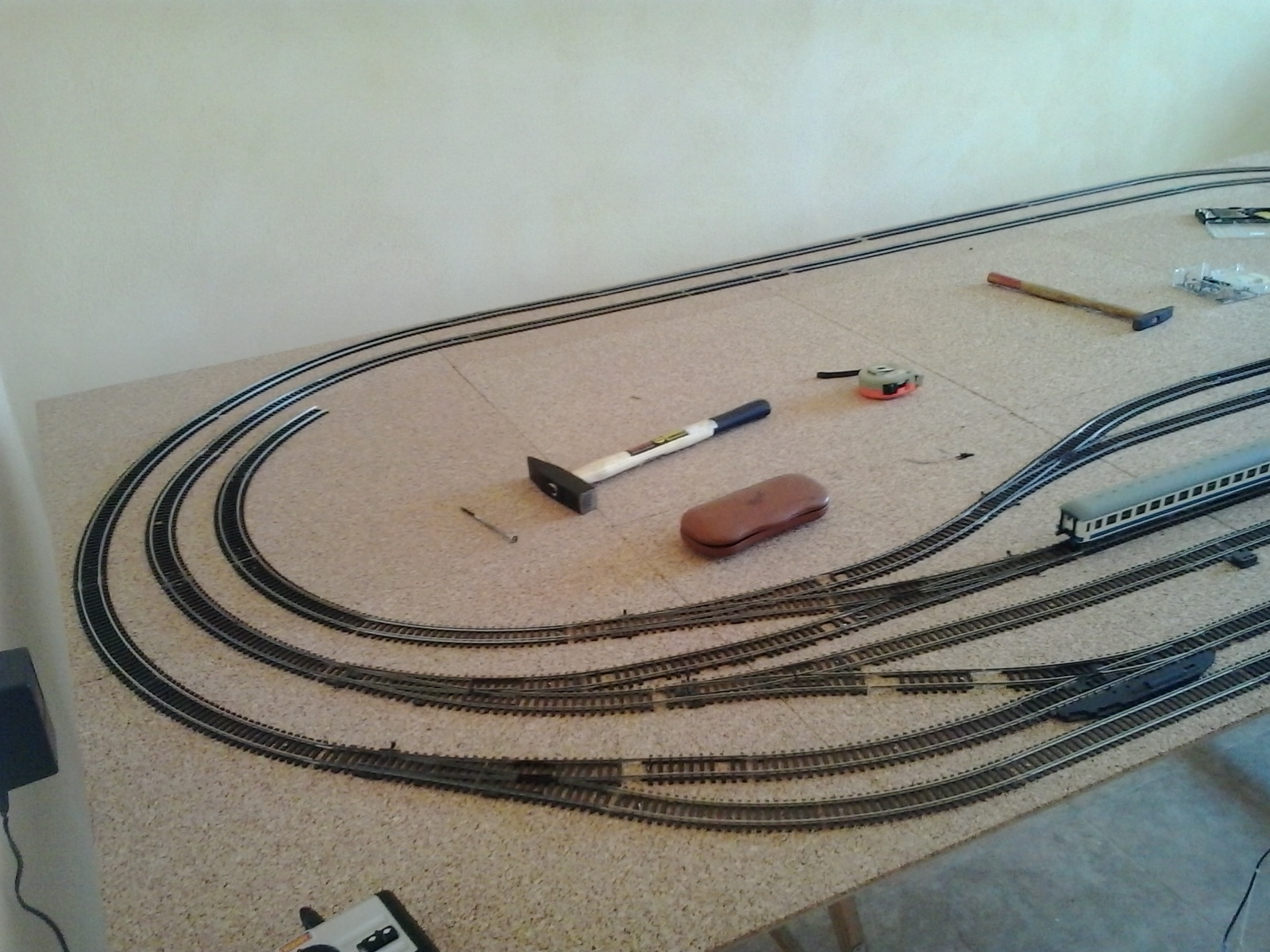

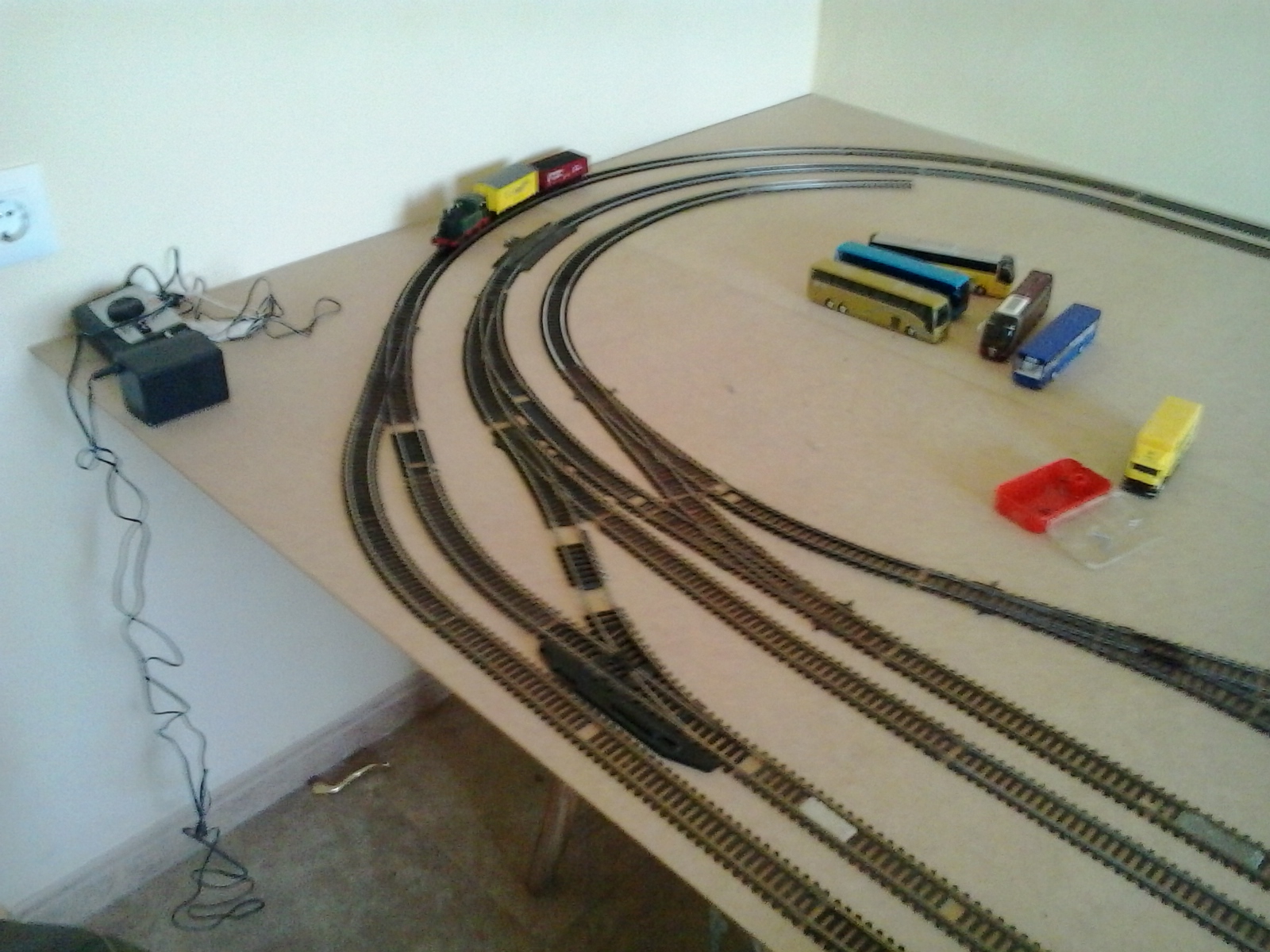

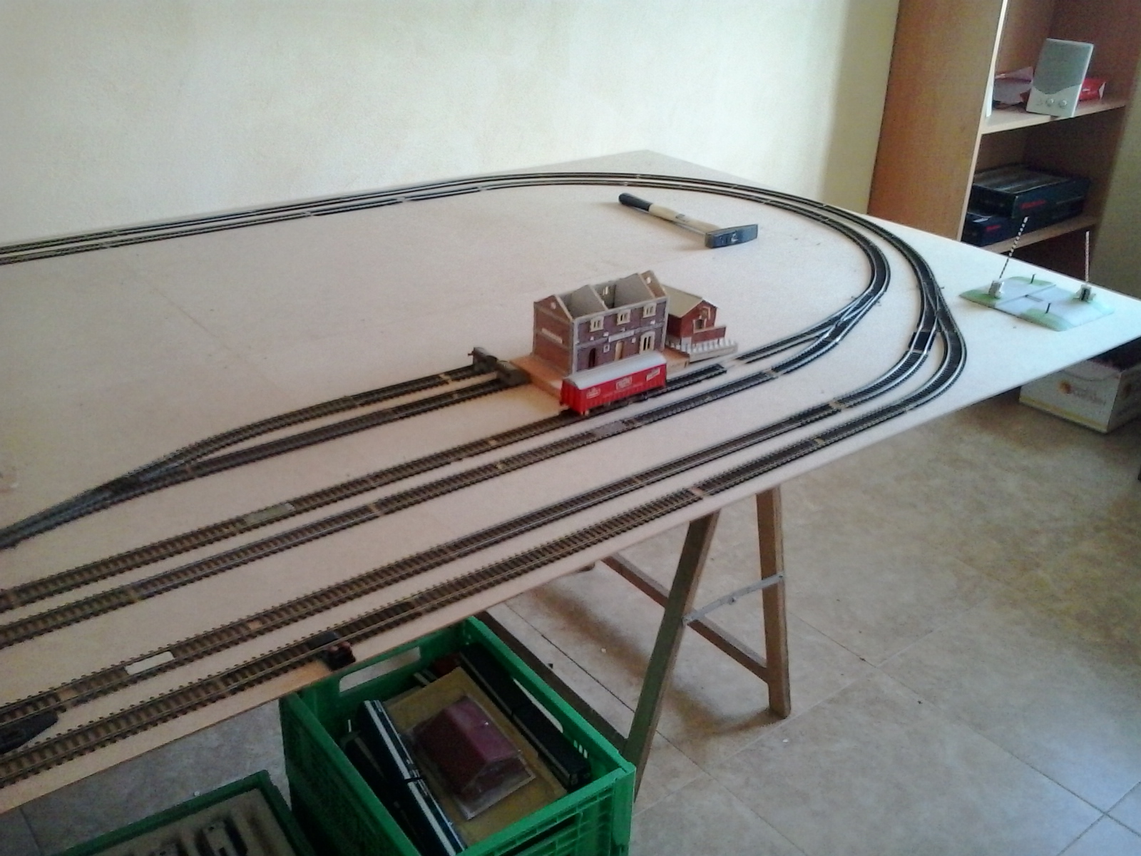

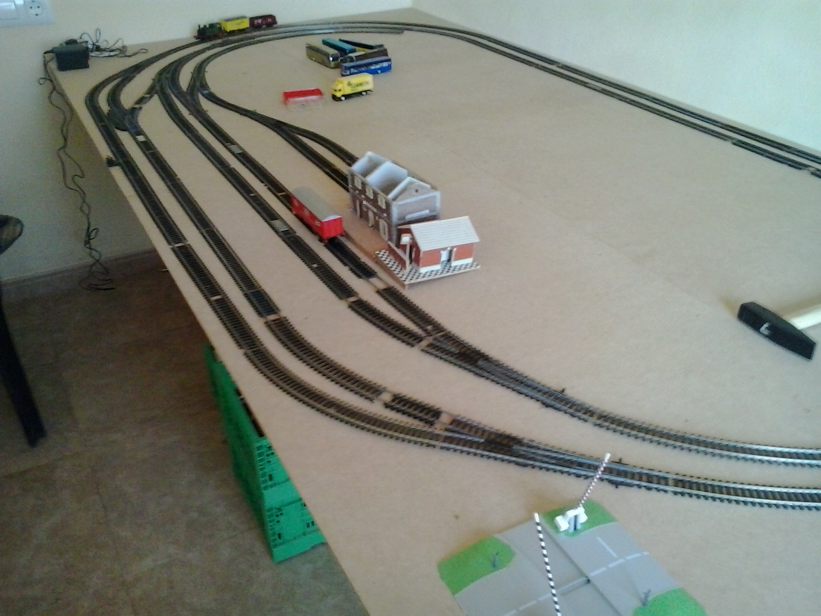

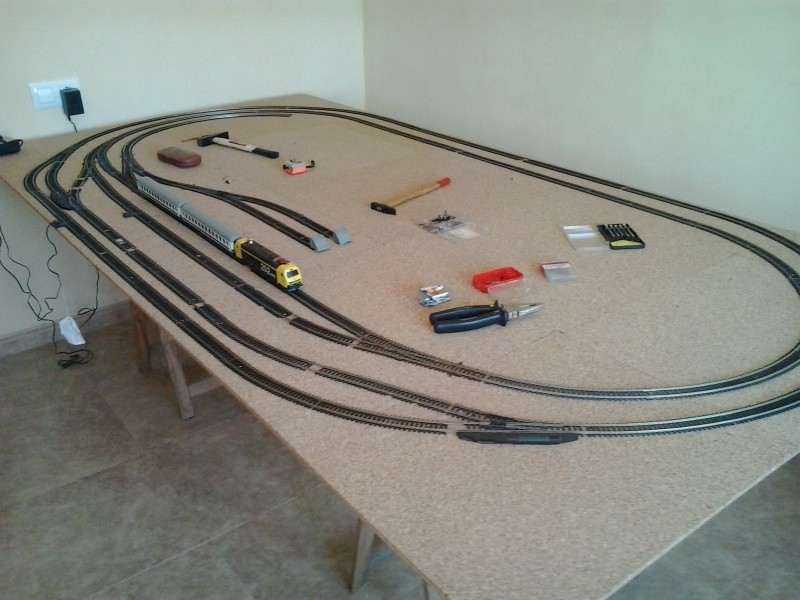

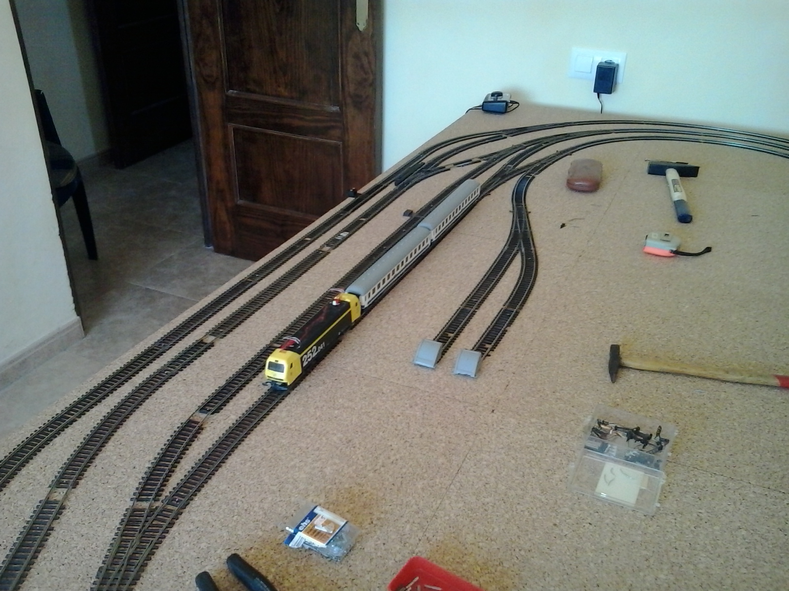

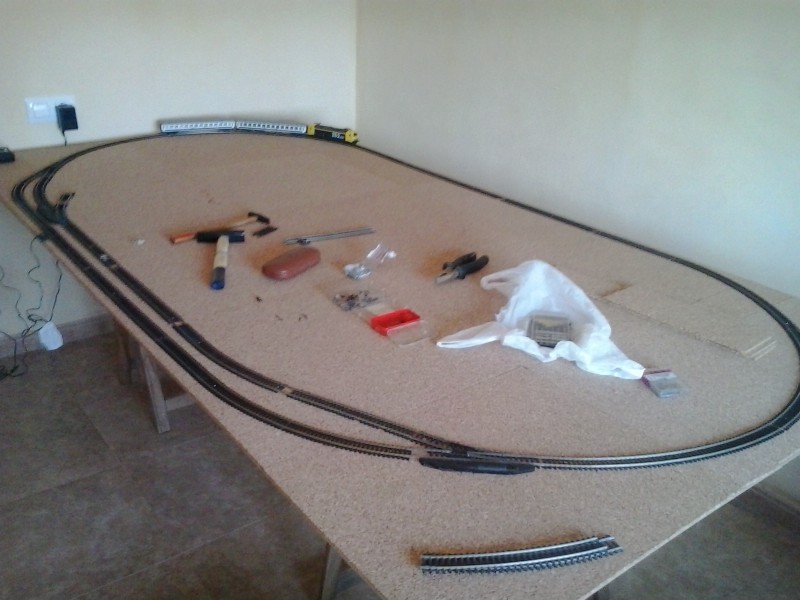

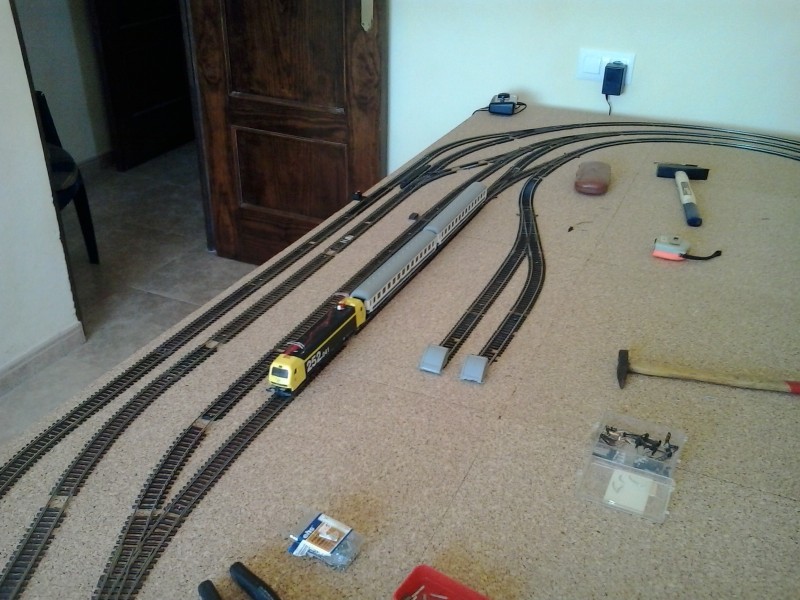

Seguimos con mas avances,ya que he colocado la disposicion que van a tener los 2 circuitos
ya colocada la via de manera provisional y empezare a probar el recorrido para que no haya problemas
todo lo que se pueda evitar sera un adelanto para el futuro.
Espero que os guste,la estacion tendra 4 vias ,de ellas 3 seran con anden ,la cuarta sera de paso o
para estacionar algun mercancias,aparte tiene un pequeño apartadero que conduce a 2 vias mas junto
al edificio de viajeros para estacionar alguna locomotora o automotor asi habra mas posibilidades de juego
y maniobras.
Os subo unas fotos de los avances.

Hola Juanjo.
Si vas a dejar los caballetes de apoyo, ten en cuenta que al aglomerado se pandea con el tiempo, por lo que convendría poner listones de refuerzo bajo el mismo.
Además, como no llegarás con el brazo de un lado a otro del tablero, tendrías que alejar un poco el mismo de las paredes para acceder a la maqueta por todos lados (salvo que pienses ponerle rueditas para desplazarla).
Por otra parte, si ya tienes diseñado tu layout, ¿podrías poner una imagen del mismo?
¿Tu sistema será analógico o digital?
Adelante con tu proyecto.

Hola cablecito64:
la maqueta va a ser en analogico ya que todo el material que tengo es asi
aparte falta un caballete mas en el centro por lo cual ya no tendria el problema del
pandeo ,de momento esta de forma provisional en cuanto empiece a clavar las vias y decorar la maqueta esta ira
separada de la pared de todas maneras se llega bastante bien a todas las zonas.

Con el diseño del circuito tendrás "juego para rato", pero deberías estudiar la posibilidad de poner en el lado derecho, un par de desvios para que las composiciones puedan pasar del circuito interior al exterior ( si el sentido de giro es el de las agujas del reloj), o del circuito exterior al interior, si va en sentido contrario.
De todas formas, sería interesante que nos pudieses pasar el diseño de tu circuito.

Enhorabuena por comienzo.
Supongo que podrás moverla para llegar a la parte del fondo, ya que 1.20 es mucha profundidad para trabajar sólo desde un lado.
Aunque te parezca que el aglomerado aguanta bien, si no poner algún refuerzo debajo con listones o pefiles metálicos al final se deformará con el tiempo y se ondulará.
Por cierto, bien resuelta la vía de adelantamiento para ganar la máxima longitud posible.
Pues ya le he hecho ambas observaciones en mi anterior post, pero parece que tiene "controlado" el tema.
Aunque es ahora, antes de proseguir con la maqueta, que evalúe las futuras desventajas, ya que después será más trabajoso (en tiempo y dinero) solucionarlas.
De todas maneras, comparto su entusiasmo. Espero que todo resulte positivo, y podamos disfrutar de su obra.

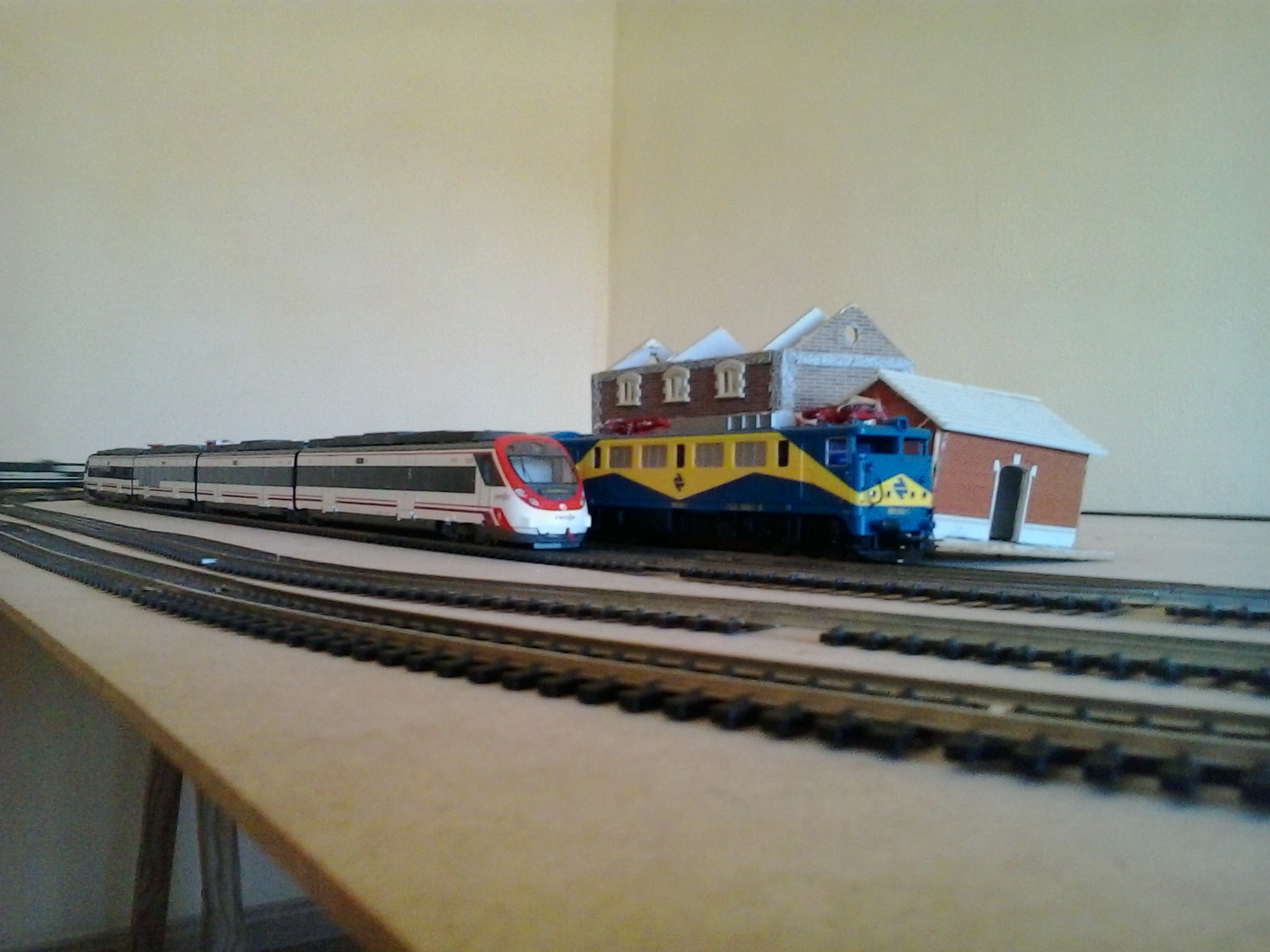

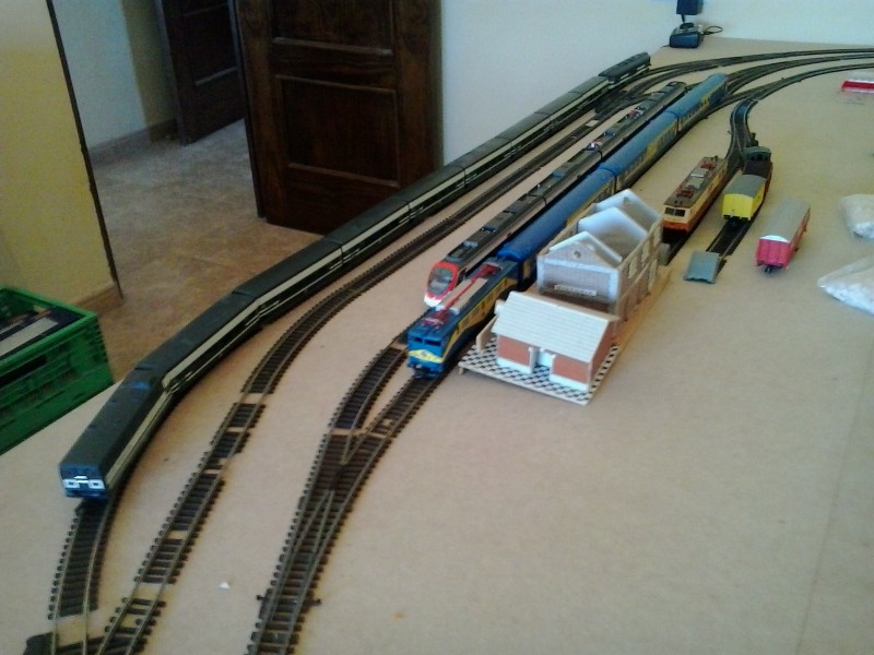

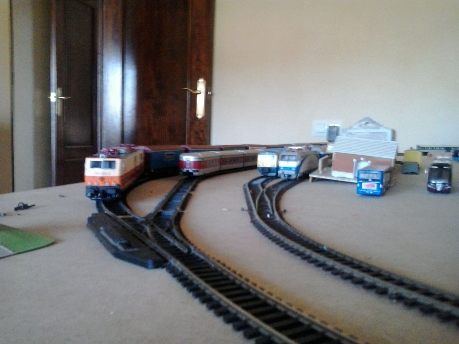

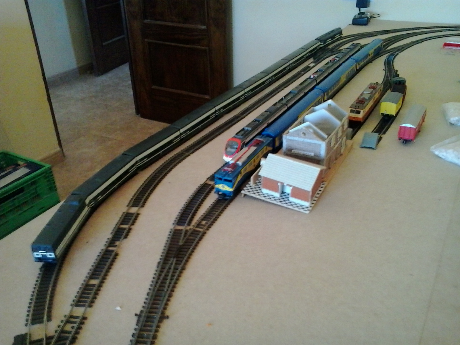

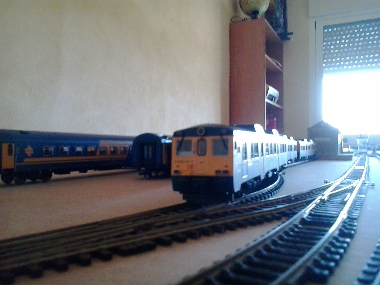

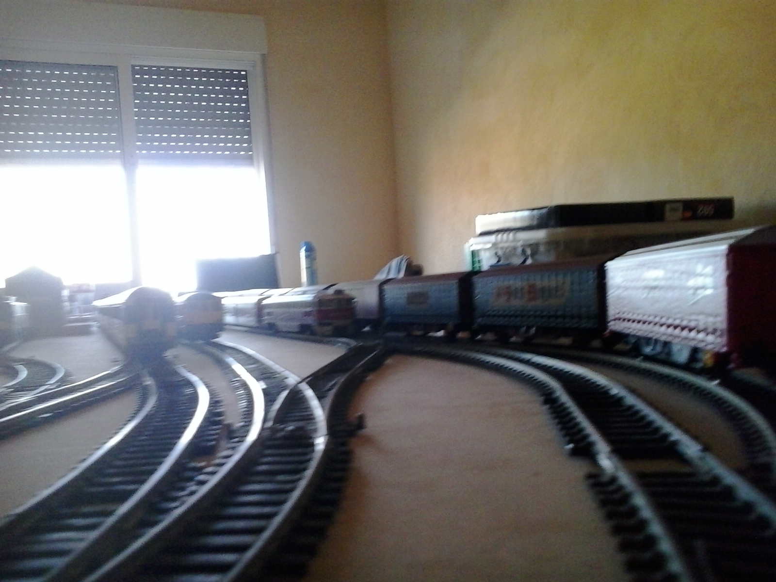

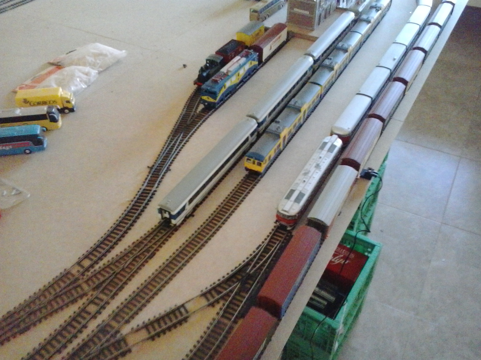

Os dejo unas cuantas fotos de parte del material que tengo ya que todo es de renfe
he ido comprobando los circuitos con varios tipos de trenes para verlo in situ y no tener sustos mas
adelante, ya en la proxima fase me voy a dedicar a colocar el corcho para la via y decoracion
ya que tengo varias ideas para la ambientacion.

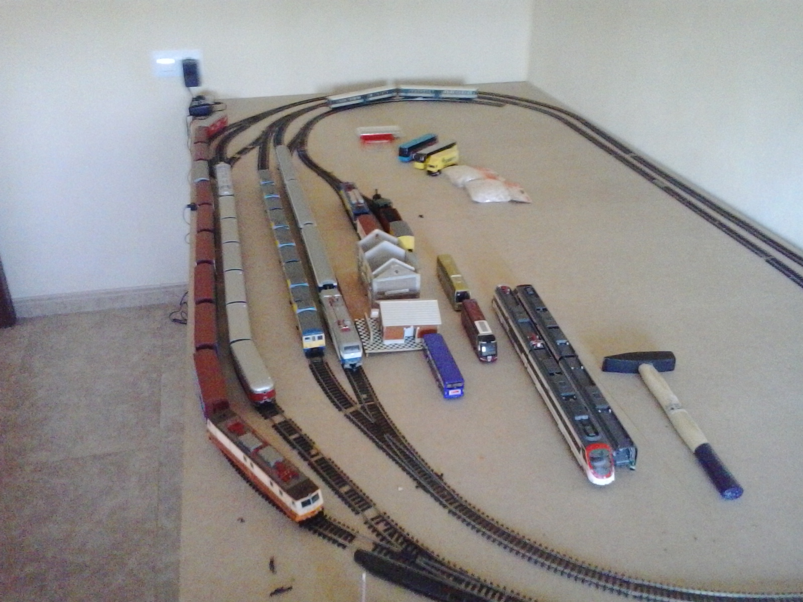

Aqui os dejo unas cuantas fotos mas.

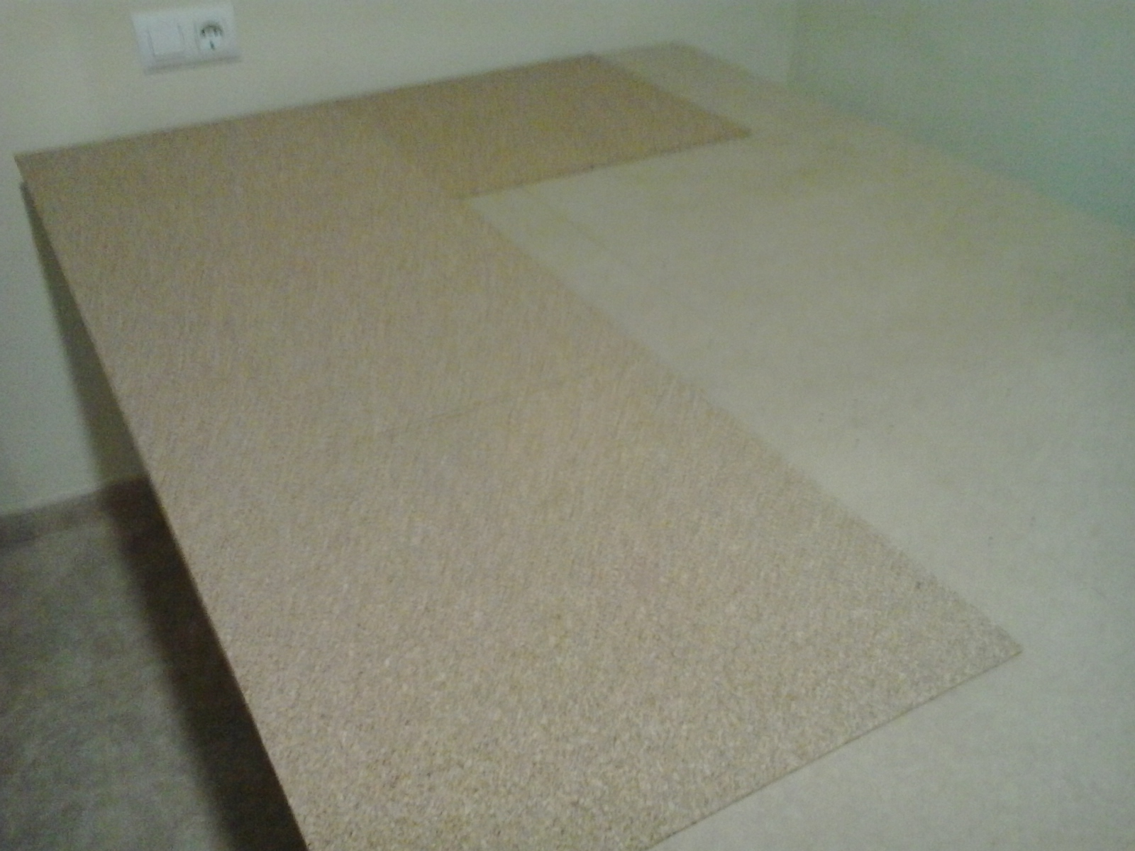

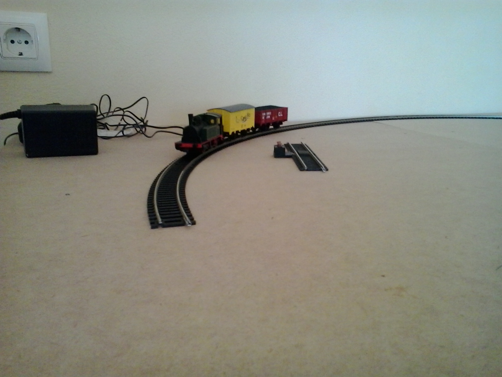

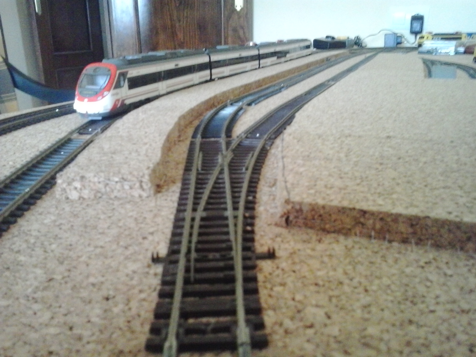

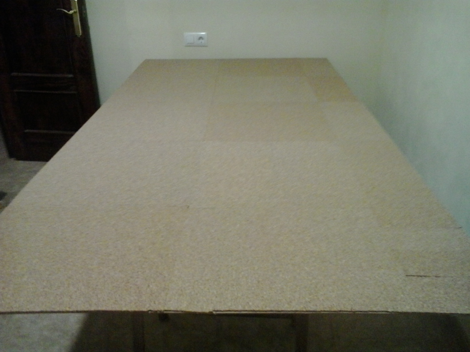

Seguimos con mas avances de mi maqueta ,he aprovechado y he comprado el corcho
para la base de la maqueta ,he encontrado uno que es autoadhesivo en el leroy y me ha quedado
bastante bien ,aqui os dejo unas fotos del tablero con el corcho colocado .
Ya entro en la siguiente fase que es la colocacion de la via ,os seguire contado mis avances.

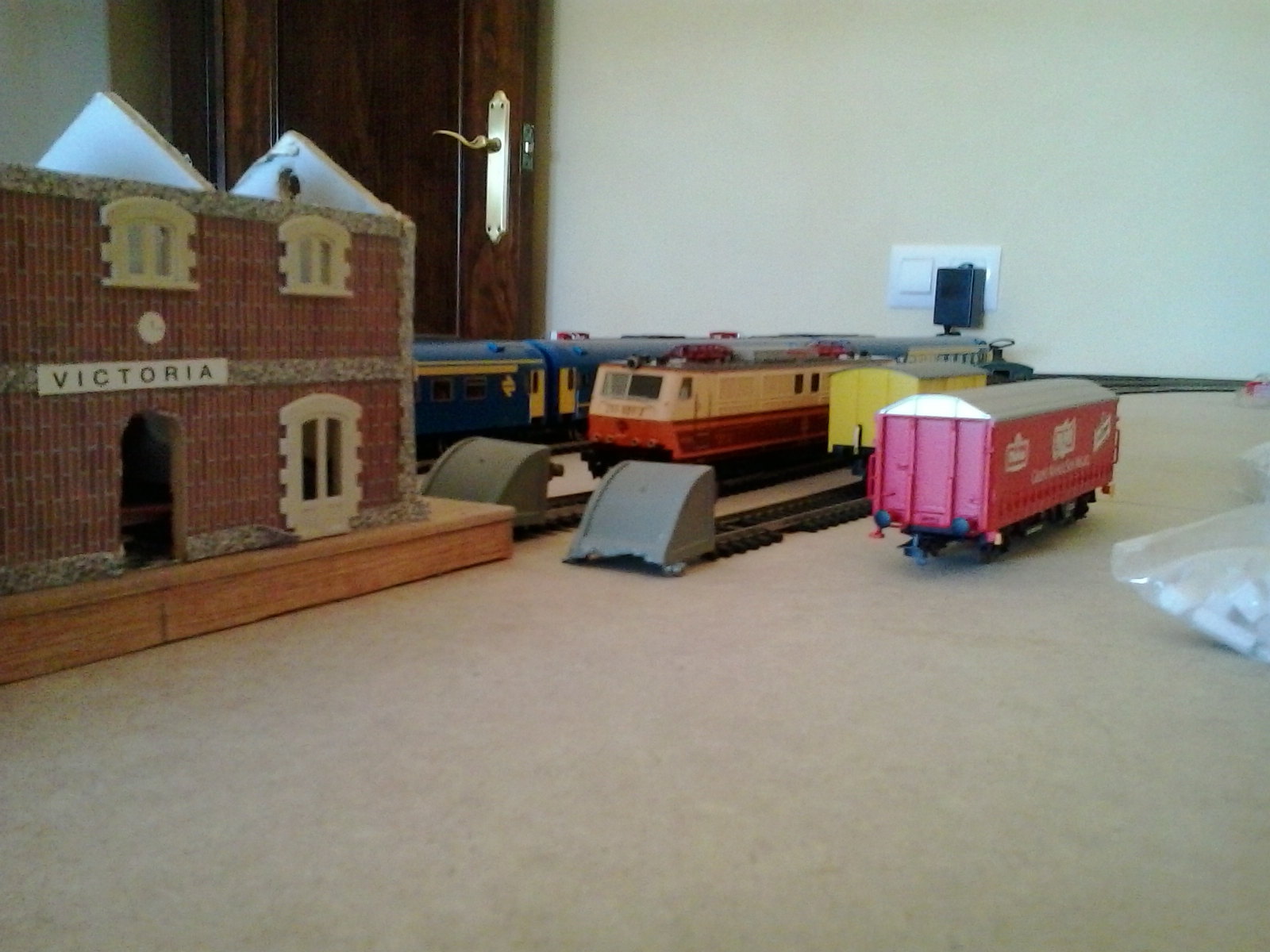

Hola!
Permíteme que te corrija en el nombre de la estación.
Es VITORIA, no VICTORIA.
Hola!
Hola Tempranillo.
La estacion que esta puesta ahi es provisional y es de un colecionable que salio hace varios
años con una compcosicion de vagones de electrotren y regalaba aparte la estacion y varios accesorios.
El tema de mi maqueta sera iberico y mi futura estacion se llamara Puerto Muriel,que es una pedania de Morata,
Lorca,del antiguo ferrocarril de Mazarron.

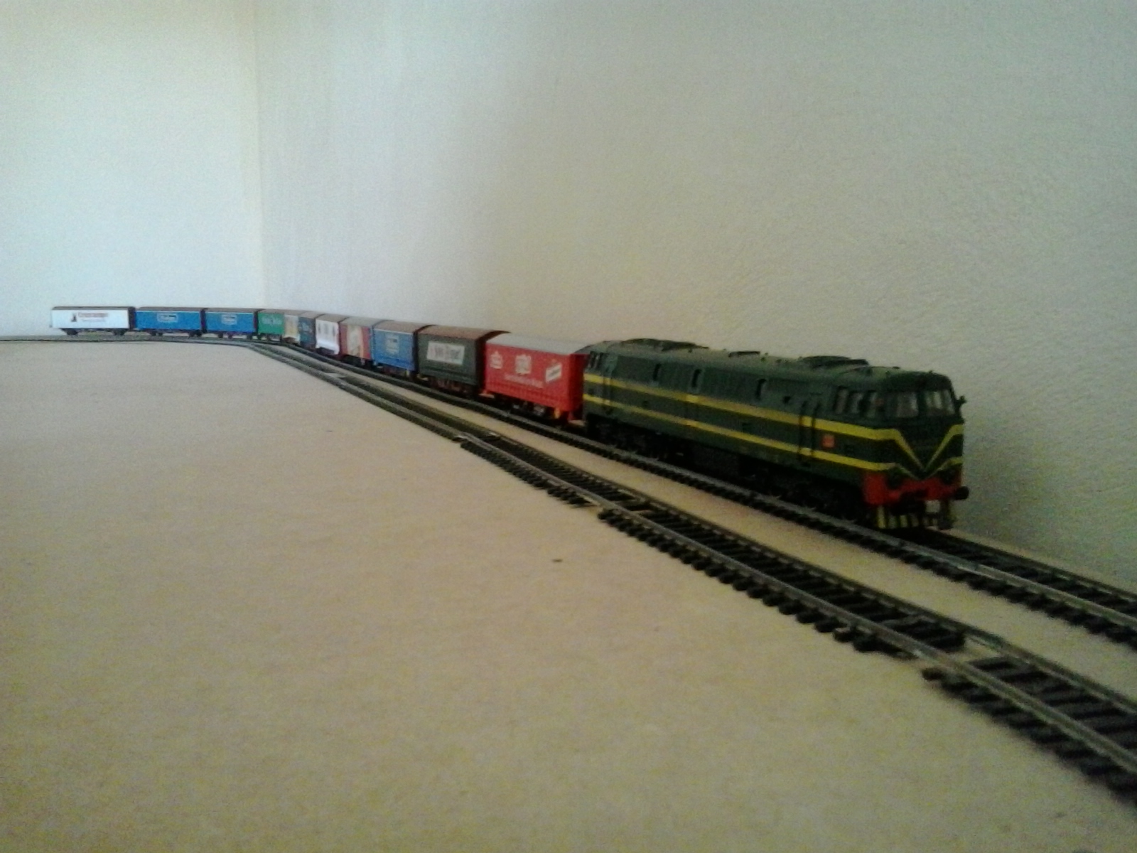

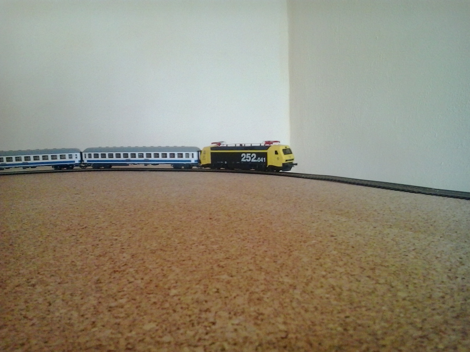

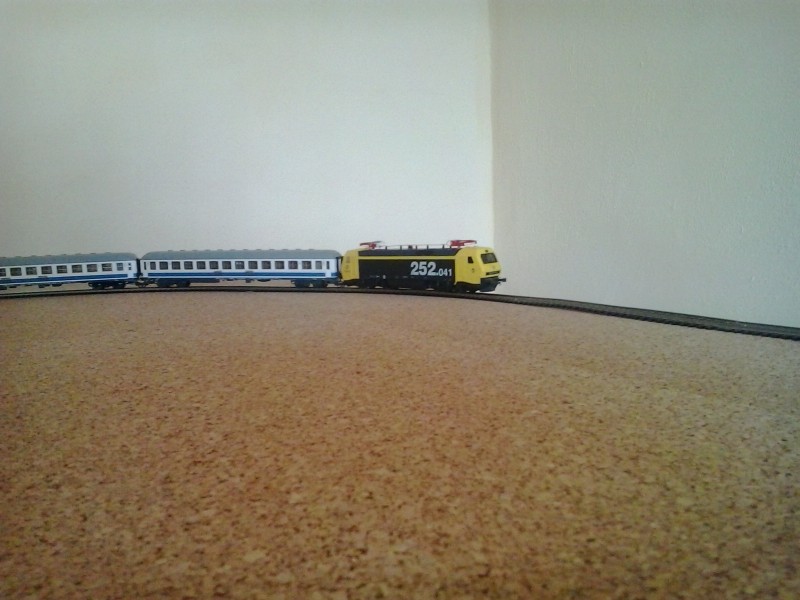

Prosigo con los avances de mi maqueta ,he aprovechado y tengo ya clavado el circuito exterior de la misma
la corriente va sin problemas ya que he aprovechado y he sustituidos las eclisas defectuosas por otras
nuevas que tenia ,el recorrido va bien sin caidas de tension ,ya que he rodado mi 252 con un par de vagones de pasajeros.
Aqui os dejo mas fotos.

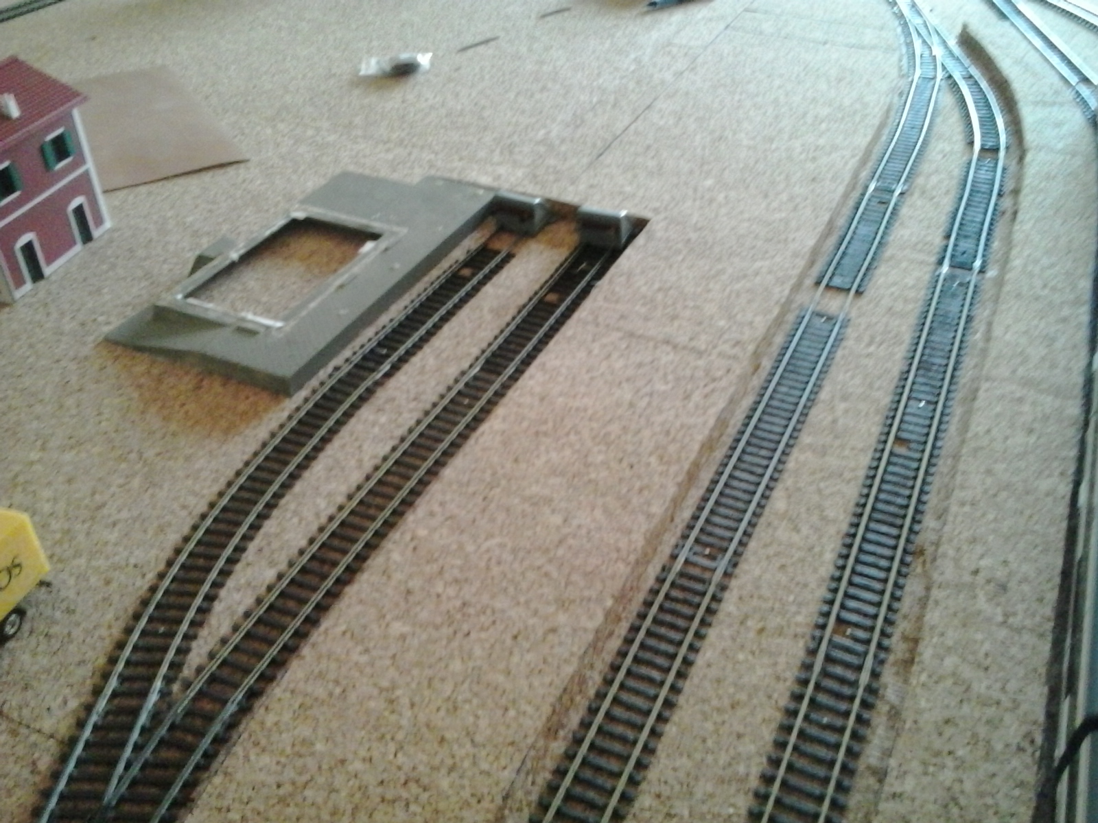

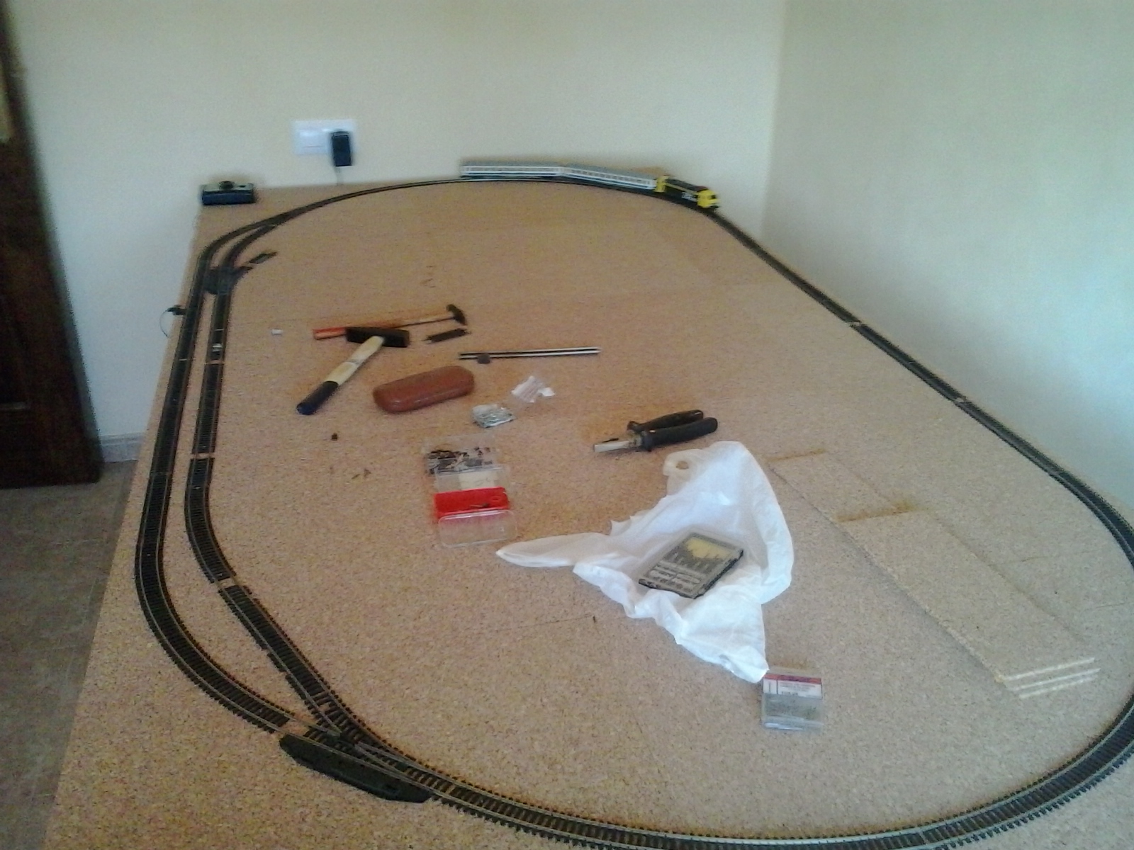

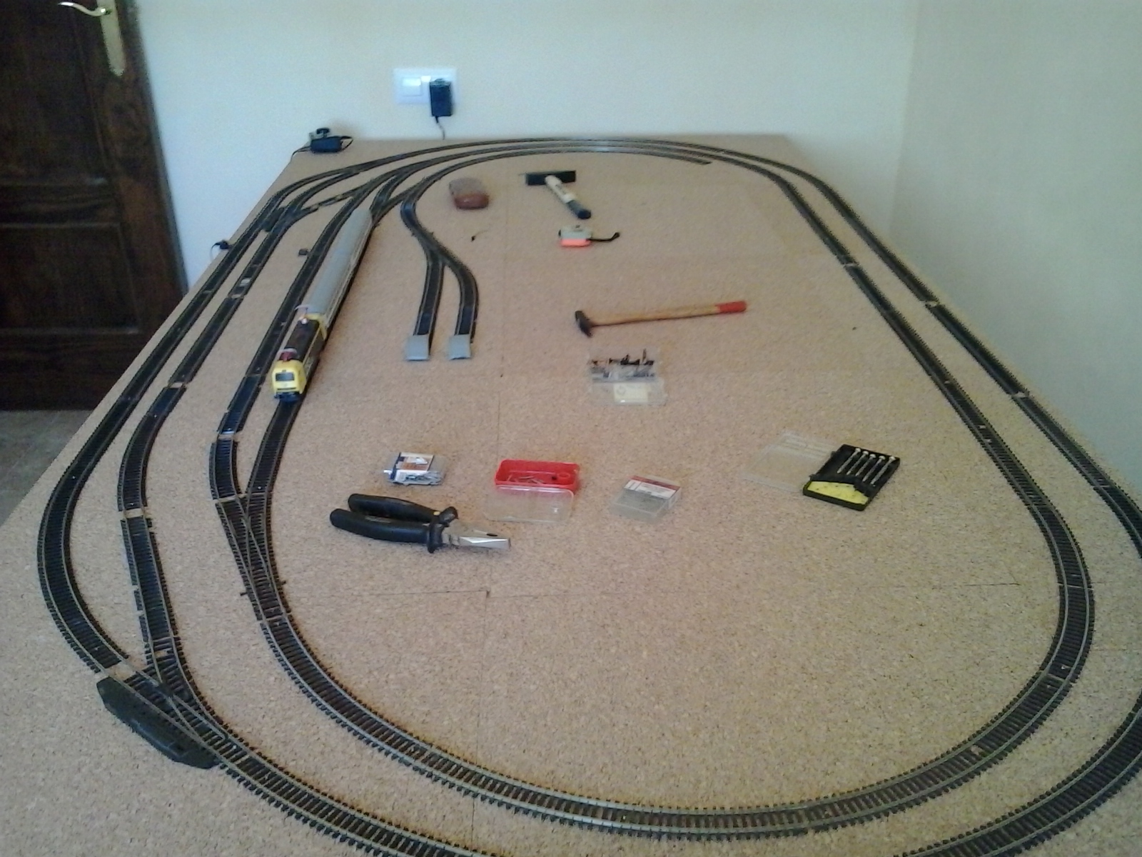

Seguimos con mas avances ,ya tengo clavado el circuito interior y comprobado tambien
asi como las vias de apartadero de la estacion donde va a ir ubicado una pequeña terminal de correos
junto a la estacion ,ahora empezare con la parte electrica y la realizacion de los andenes de la estacion
y a comenzar con la colocacion del balasto ,asi que iremos aprovechando los ratos libresy iremos avazando.
Aqui os dejo unas fotos del trazado definitivo ,y proximamente subire un plano del mismo,ya que ha sido
el diseño libre ,aprovechando el material que tenia.

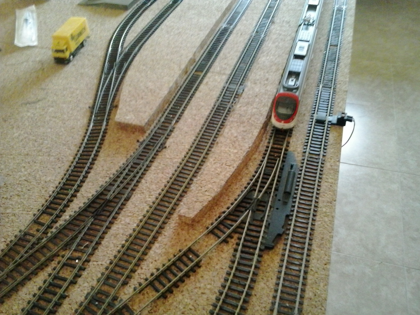

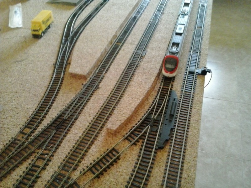

Os dejo mas avances en mi maqueta, ya he realizado los andenes de la estacion ,asi mismo tambien
la base de la misma con la futura terminal de correos que estara ubicada en las vias de apartadero
ahora empezare a forrar los mismos .
ya de paso haber si me podeis ayudar en poder encontrar papel que imite las baldosas del suelo de
los andenes ,ya que en mi ciudad no hay en las dos tiendas que hay ,aqui os dejo unas fotos y
voy a proseguir con los mismos.

Me gusta el diseño. ¿ Qué me dices de alargar un poco las 2 vías de apartadero, me parecen un poco cortas?. :idea:
