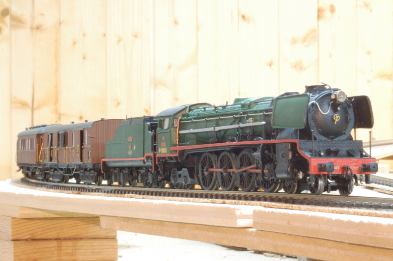

Esta es la mía, la montó mi padre hace mas de 25 años calculo, era un kit de metal blanco que será el mismo que dices supongo. No sirve para rodar por que está todo a escala real, solo en rectas o curvas a escala, además la motorización era mediocre. Eso si, que chula queda cuando la pones en la vía.

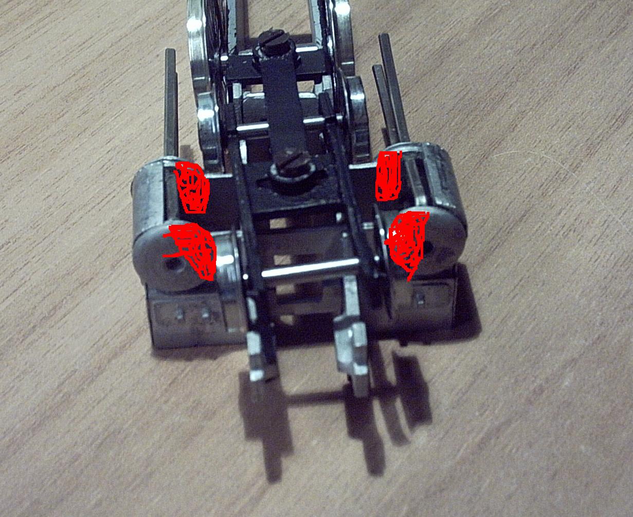

Tiene muy buena pinta, tienes una foto de los cilindros limados??
Consejo, repasa con lija el borde del piso, que se ven rebabas, por lo demas tiene una pinta magnifica, ya te dare consejos con el bielaje, que no es dificil

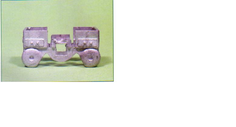

Alla va la foto, tienes que limar ahi hasta que veas que no roza nada, asegurate para limar bien que esas piezas tienen araldit en su interior

Lo que da en los cilindros, no son los laterales del bisel, eso no tiene problema, son las llantas de las ruedas, que tocan y hacen corto al hacer masa la locomotora y/o se frenan,por eso hay que lijar un poco los cilindros por el interior y luego ni se aprecia, estoy totalmente de acuerdo, que el radio minimo de este monstruo, deberia ser 500 mm, pero si con un par de cosas entra en 415 y en cualquier maqueta, ¿Por qué no?, ver circular este modelo es simplemente espectacular ;)

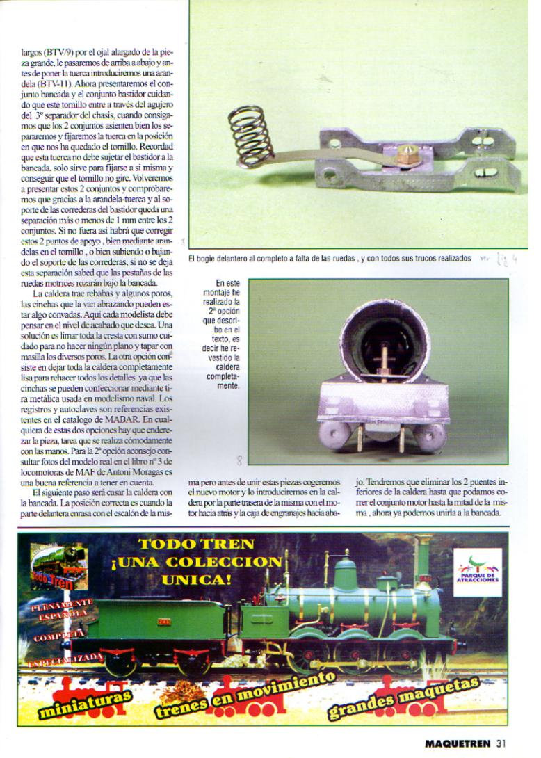

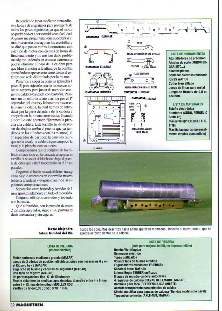

En el nº 58 de Maquetren páginas 28 a 33 viene el montaje de este kit y sus "truquillos", por ejemplo el limado de los cilindros...

rodrevil escribió:
Podrias escanearme y colgar esas cinco páginas, me serian de gran ayuda y no tengo la revista.
gracias por la foto.
Vamos allá...
Espero que te sirva de ayuda....
José Mª
