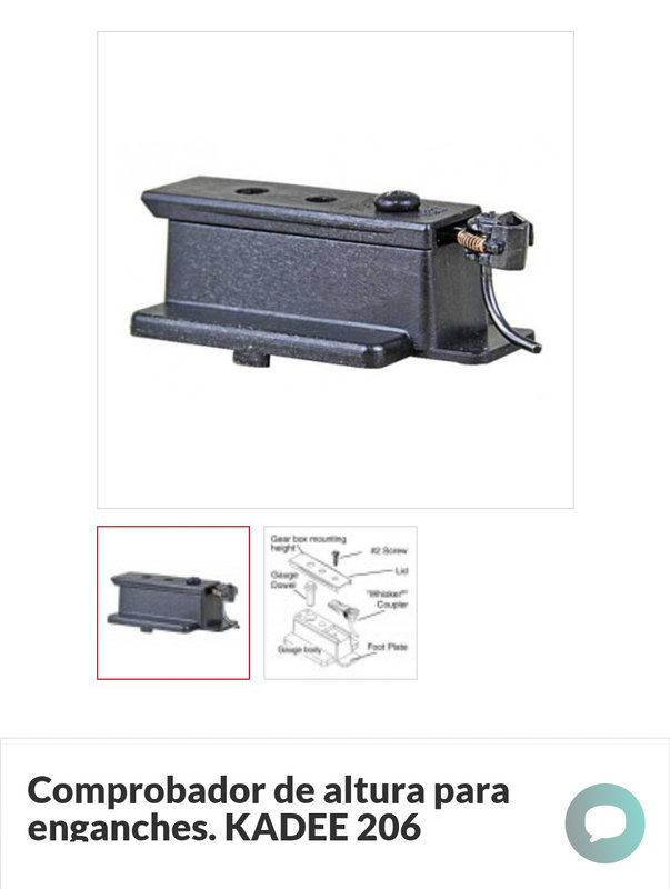

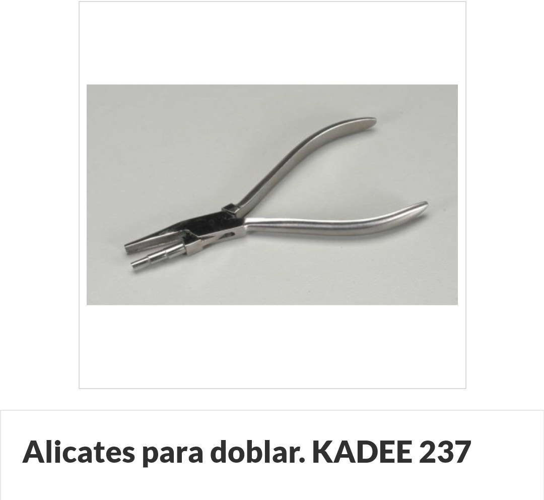

Está claro que una vez elegido el ideal para cada vagon o coche o máquina deberíamos comprobar con el medidor de altura y ajustar si es necesario con los alicates.
Os pongo una fotografía de los dos elementos a los que me refiero que personalmente no deben de faltar para el que utilice este tipo de enganche.

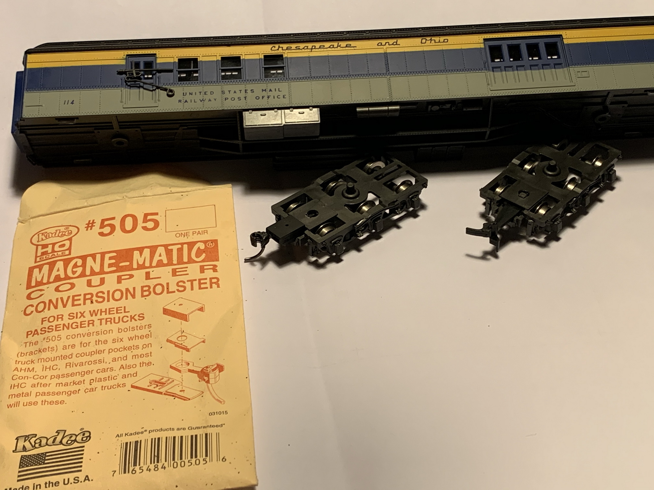

Hola, aprovecho el hilo para una pregunta. Necesito enganches tipo Kadee para antiguos vagones y coches de Rivarossi. El caso es que encontré unos chinos de Ebay pero son demasiado cortos y no me sirven en ninguno de los coches y vagones que he probado, ni vagones cortos ni largos, no valen para ninguno...
Gracias, saludos.
Igual te sirve alguno de éstos:
https://www.kadee.com/documents/505-508ins.pdf

En la misma línea que lo indicado por Alcoman, adjunto un foto comparando un bogie transformado y otro no.
Al ser una pieza genérica que puede adaptarse a varios tipos de bogies, yo tuve que limar (file en inglés) un buen rato, tanto las piezas que vienen en el sobre de Kadee como los propios bogies hasta que entraron bien y los enganches quedaron horizontales.
Me ha quedado bien, porque los enganches no oscilan en la línea vertical para producir los típicos desenganches que muchas veces ocurren en vagones americanos.
Puedo decir que no fue difícil, siempre y cuando uno no se pase limando. Al final con la Dremel un pequeño taladro y un tornillo para que no se salga la pieza nueva con el enganche.

Muchas gracias. Buscaré esa referencia

Aquí tienes un video explicando el proceso de conversión.
https://www.youtube.com/watch?v=7v9309M9Z5Q

Mmmmm. Viendo el video, y sabiendo que el material europeo tiene topes, me cuestiono si es una solución válida para coches RENFE, sobre todo en curvas de 500 mm o menos.
Desde luego, como mejor quedaban los antiguos modelos Rivarossi modificados era cortando el tetón del enganche y añadiendo a la caja por debajo una nueva cinemática, Makette en los tutoriales de aquel tiempo, si no recuerdo mal. Además de ser estética y funcionalmente más fiel a la realidad.
Kadee, demás de las cajas estándar para los Whiskers que comenté más arriba tiene otras cajas especiales para cuando hay problemas de espacio.
