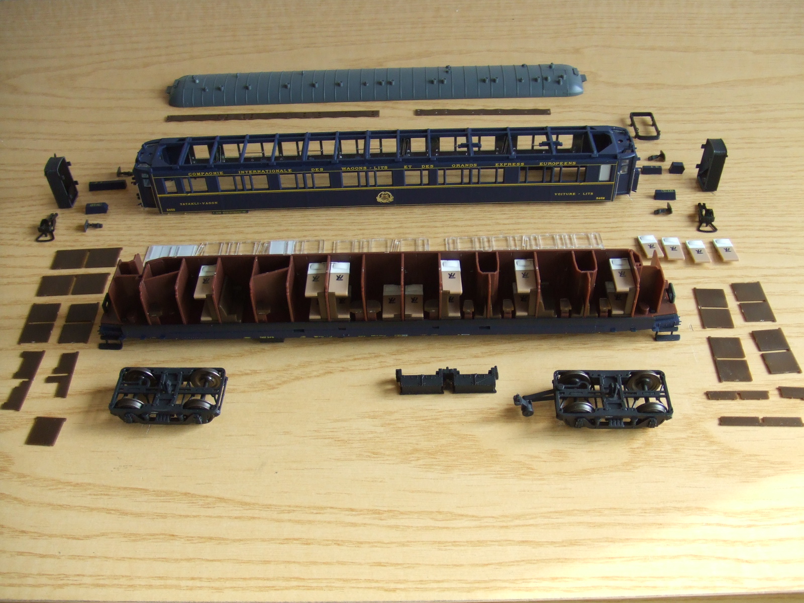

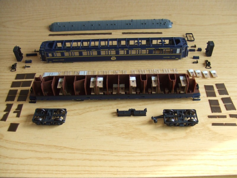

Mi imaginación no descansa y, ante la disponibilidad de coches-cama "S" europeos de la marca LsModels, magníficamente realizados, y ante la próxima salida de sus versiones ibéricas S2 y S3 por parte de Sudexpress, he pensado ir más allá y acometer la realización de un par de ejemplares del tipo ibérico por excelencia, exclusivo, S4.
El coche S4 ( metálico ) fue introducido en 1928 en las líneas de NORTE, en una serie de 20 ejemplares 3361 a 3380, construido en Inglaterra a base de una adaptación del S1 europeo. Más corto que el tamaño estándar ( 21,55 m. frente a 23,45 m. ), era también más ancho, y con una distribución interior a base de 3 pares de departamentos dobles compartiendo lavabos dos a dos, y 4 departamentos singles; en los S1 tal disposición era parecida pero a base de 2 pares de dobles y 8 singles.
He partido de un SG europeo, que es un S1 con una distribución interior retocada; es la referencia 49136, que ya lleva el techo tipo inglés necesario; éste es el resultado hasta el momento :

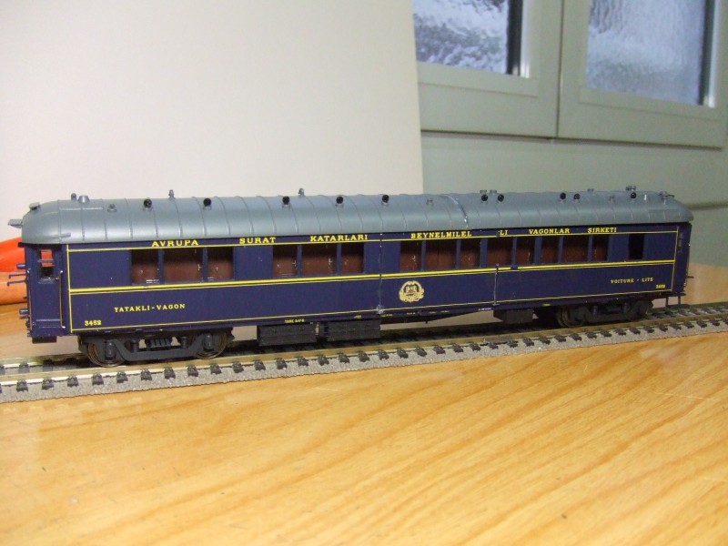

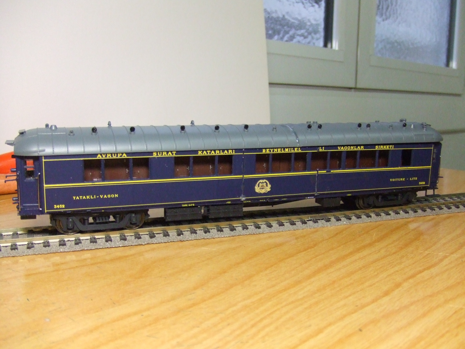

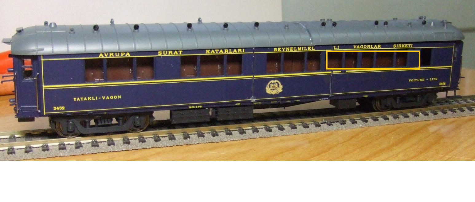

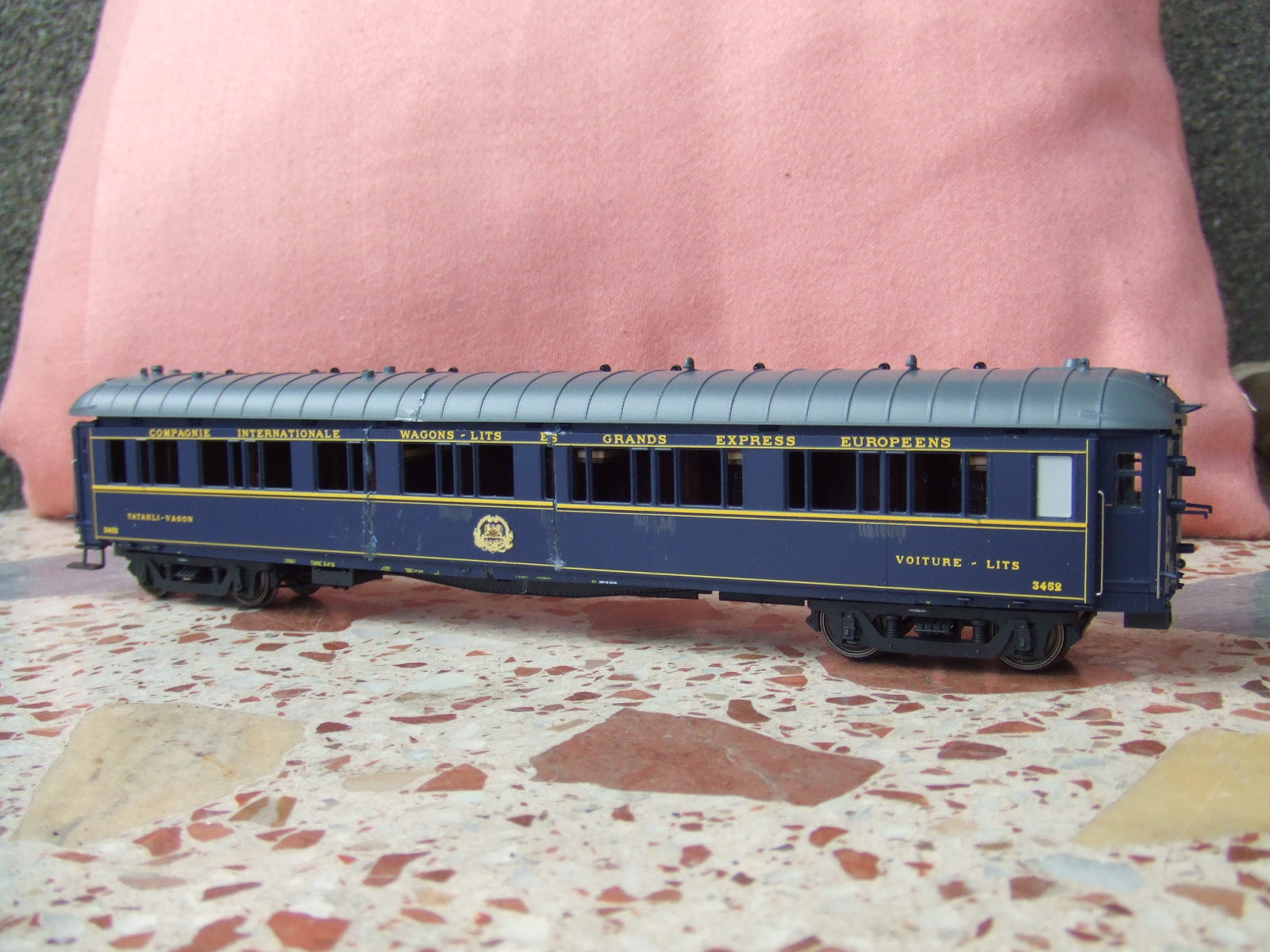

Vista lado pasillo : los 2 cortes de caja, de 10,5 mm. cada uno, están visibles; el techo ( no encajado ), tiene un sólo corte de 21 mm. total; el chasis igual, por el centro; el interior también se ha recortado por el centro y es conforme a la nueva disposición; los 2 cortes de caja, en vez de 1, son necesarios para mantener el escudo CIWL en el centro. Las figuras de ventanas están pendientes de retoque, en su parte derecha básicamente; los ventiladores de techo han sido sustituidos por unos del tipo rotativo de eje transversal.
Vista lado departamentos : igualmente, queda por rehacer la parte central de la disposición de ventanillas, pero los extremos son válidos.
En todo el proyecto, he debido renunciar al incremento de anchura, ya que aparte de ser muy complejo, no tengo tampoco la cota exacta, y en todo caso la diferencia sería milimétrica; he renunciado también a la situación exacta de los ventiladores del techo, lado pasillo, para no alterar las bases de los originales, pero sí he cambiado el tipo de ventilador ( en negro los nuevos en la foto ). Los encajes de los distintos elementos son fáciles, ya que estos modelos no encajan por la pieza de cristalería como es habitual; ello facilita la operación.

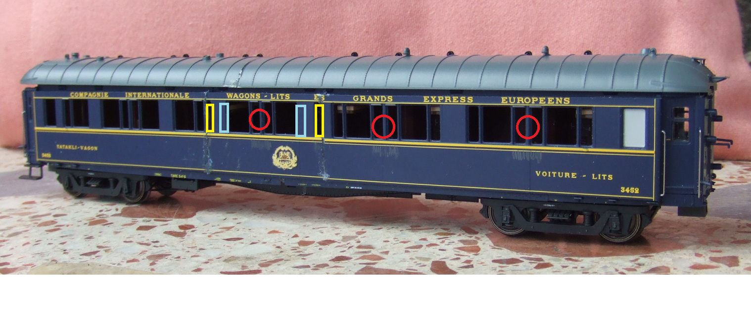

Trabajo a realizar en las zonas de ventanillas :
Lado departamentos :
1/Cegar ventanillas en ROJO, sólo si se desea situar el vehículo en las décadas 60-70-80, ya que este cegado fue la consecuencia de la supresión de los lavabos compartidos entre cada dos departamentos dobles; para años 50 y anteriores, mantenerlas.
2/Cegar aberturas en AMARILLO, ya que son consecuencia del corte efectuado.
3/Abrir en los recuadros en AZUL sendas ventanillas pequeñas, a izquierda y derecha de las grandes.
Lado pasillo :
La zona marcada en NARANJA debe ser rehecha, a base de un grupo de 3 ventanas PEQUEÑA-GRANDE-PEQUEÑA como los grupos más a la izquierda, sin embargo con una separación ciega menor; viene a continuación otra ventanilla PEQUEÑA adosada al grupo, un espacio ciego y una ultima ventanilla PEQUEÑA adosada por la izquierda a la ultima del tramo, fuera del recuadro, y que permanece.
La cristalería de origen del coche SG, convenientemente recortada y repegada, es suficiente para proveer estas modificaciones.

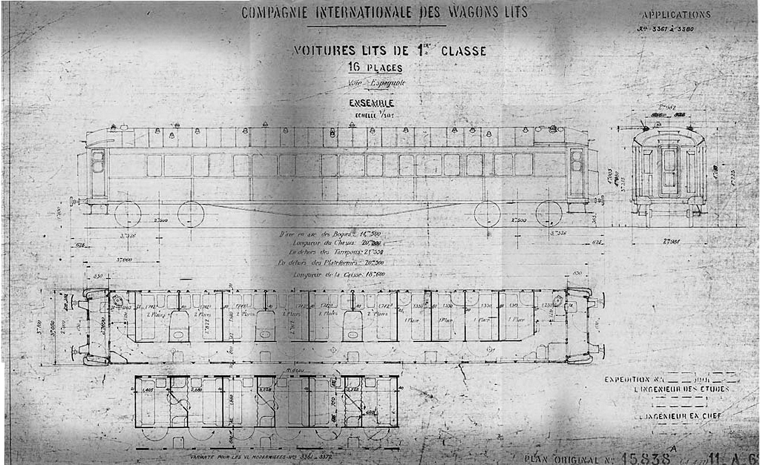

Por si a alguien le pueden ser de utilidad adjunto planos de la serie.
Un saludo!
Jesus.
Mensajes: 2640
Registrado: 17 Ago 2008 08:51
Ah ! Pues muchas gracias, Susob, ignoraba este plano; lo de la cota de anchura, ahora veo que llega a los 3 metros, por lo que mi coche será 2 mm. más estrecho de lo correcto, o sea, un déficit de 1 mm. por lateral. Habrá que asumirlo así. Por otra parte, mi otra renuncia relativa a los ventiladores de techo, en este plano se ve perfectamente su posición y no descarto rehacerlos conforme. También queda patente en el plano la situación original de los seis departamentos dobles con sus lavabos compartidos y en la sección inferior, la modificación que comento con supresión de estos compartidos, con cegado de los pares de ventanillas exteriores. Más claro el agua.
