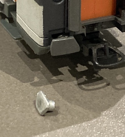

El pasado domingo por fin conseguí los topes que e faltaban para mis Corail roco H0, o al menos unos similares :)
El problema es que parece que vienen sin pintar, o el color no se parece en nada al que llevaban originalmente, por lo que me veo con la necesidad de pintarlos.
No tengo muy claro como pintarlos, ya que no tengo mucha experiencia en el tema, mi idea era pintarlos con un pincel fino, pero...
¿ Necesito aplicar una imprimación o un fijador primero ? ¿ Qué tipo de pintura debo usar?
Muchas gracias!

Buenas tardes artur, no conozco ningún Corail de Roco que venga con los topes pintados de fabrica.
