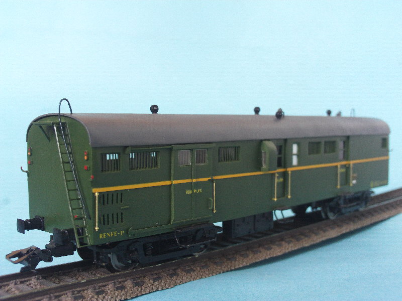

Hola a todos.

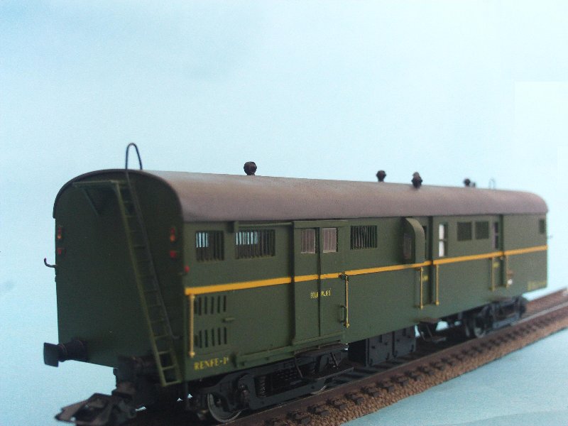

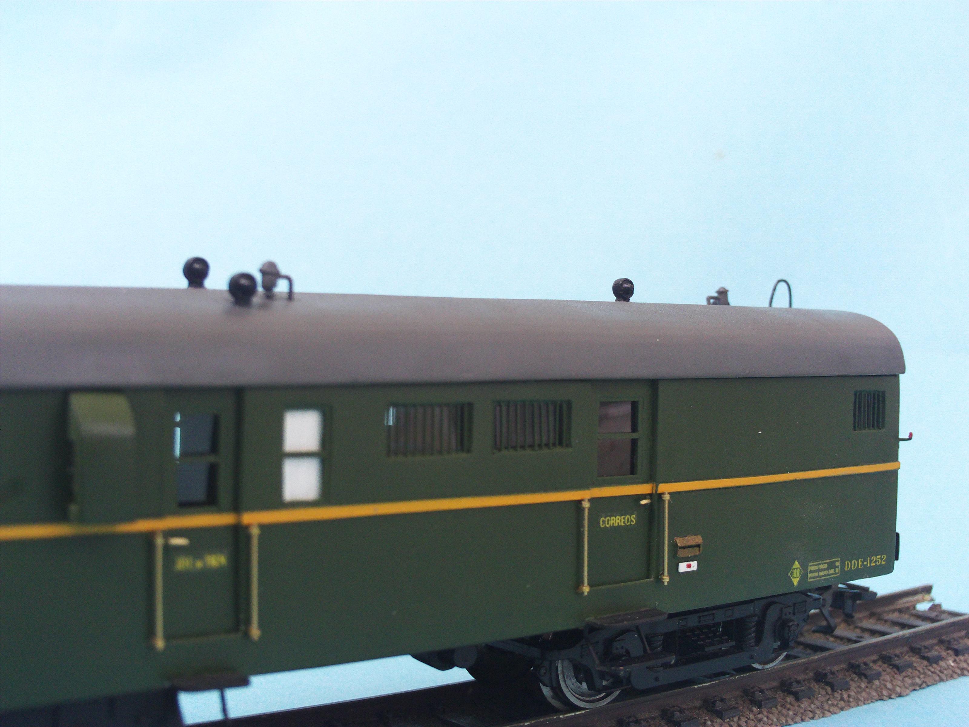

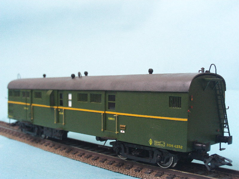

Aquí os presento mi primera realización. Antes había hecho algún kit pero es lo primero que hago partiendo de cero.
Se trata de un furgón estafeta de la serie DDE 1251-1260. Me he basado en un artículo de Jose A. Barberá que en su día publicó la revista "Paso a Nivel" con algunas mofificaciones. Los materiales son los de siempre: Evergreen, hilo de latón, etc. El techo es desmontable y lo he dotado de iluminación interior por leds, con un pequeño interruptor en los bajos para poder apagarla a voluntad.
En fin, espero que os guste.

Muchas gracias a todos por vuestros comentarios. Me alegro que os haya gustado.
Lo he pasado estupendamente construyéndolo, aunque he tardado en terminarlo por falta de tiempo. Lo hice un poco con lo que tenía disponible en ese momento (topes, etc.)
241-2001 los barrotes están hechos con pelos cortados de un cepillo de barrer corriente. Se cortan a la medida y se pegan con una gotita de Tricloroetileno. Pense hacerlos con plástico estirado, como decía el artículo de la revista pero no conseguía que salieran todos iguales. Para la pintura usé el aerógrafo y pinturas acrílicas Tamiya.
La verdad es que me ha gustado el tema y estoy mirando para empezar otra cosa. Ya os tendré informados.
Gracias otra vez y un saludo.

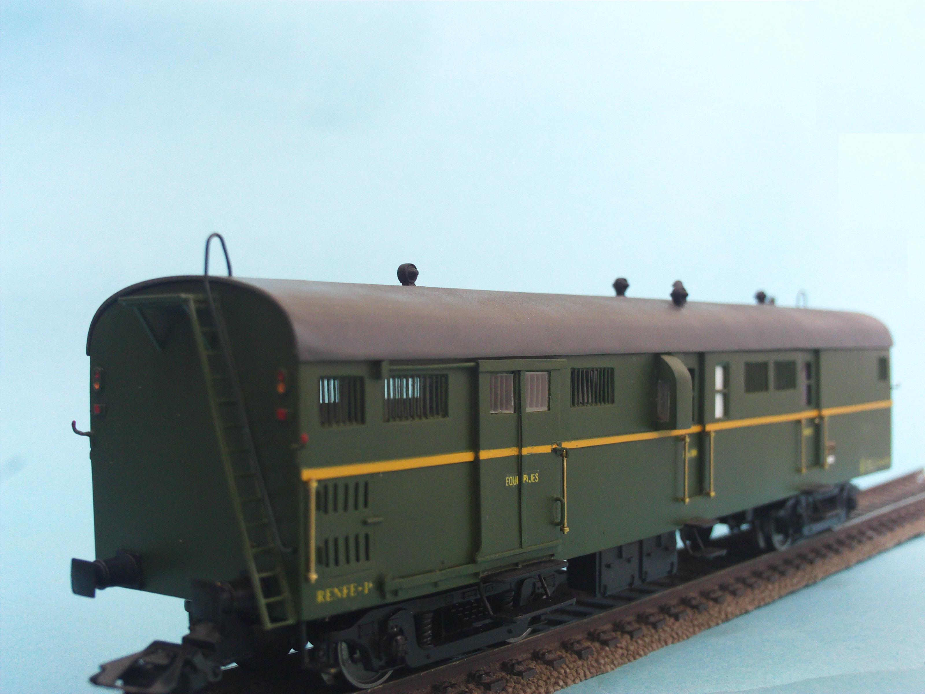

El techo supongo que será plancha de latón enrollada, y los portaseñales te han quedado muy finos, como los has hecho??, porque el conjunto queda de fábula, ¿Le has hecho tambien interior? o es espartano ya que se ve poco?
Nota 20 Oct 2008 17:56
Mensajes: 408
Ubicación: Algeciras
Registrado: 07 Ago 2008 17:02

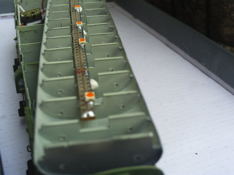

Mi primera intención fue hacer el techo de latón pero no conseguía que me quedara bien, siempre salía como "aplatanado" por los extremos. Por cierto vi el furgón de latón hecho por ti y el techo estaba fenomenal. Yo tengo uno igual parado a falta precisamente de una solución para el techo. ¿Podrías explicar como lo haces?.
Sigo con la respuesta: Para el techo hice un montón de "costillas" de evergreen con la misma forma que los testeros. Para que salgan iguales se trabajan todas juntas, unidas como si fueran una sola. Después se "forran" con evergreen rayado. Se pegan un poco en el centro y después se sujetan en su posición (Yo usé un tornillo de banco). A continuación se da el pegamento que penetra en la junta por capilaridad. Es importante no utilizar en este caso el tricloroetileno ya que derrite demasiado el plástico y quedan deformaciones. Yo he usado pegamento de Revell. Tras dejarlo secar durante un día bien sujeto queda como se ve en las fotos. Además lo bueno que tiene es que si lo ajustas bien, el techo encaja a presión y no hace falta pegarlo por lo que queda desmontable. Las costillas se hacen con evergreen de 1 mm. y el techo es de plancha rayada de 0,5 mm. Lo tuve un par de días atado y enrrollado en un cilindro de madera para que cogiera la forma.

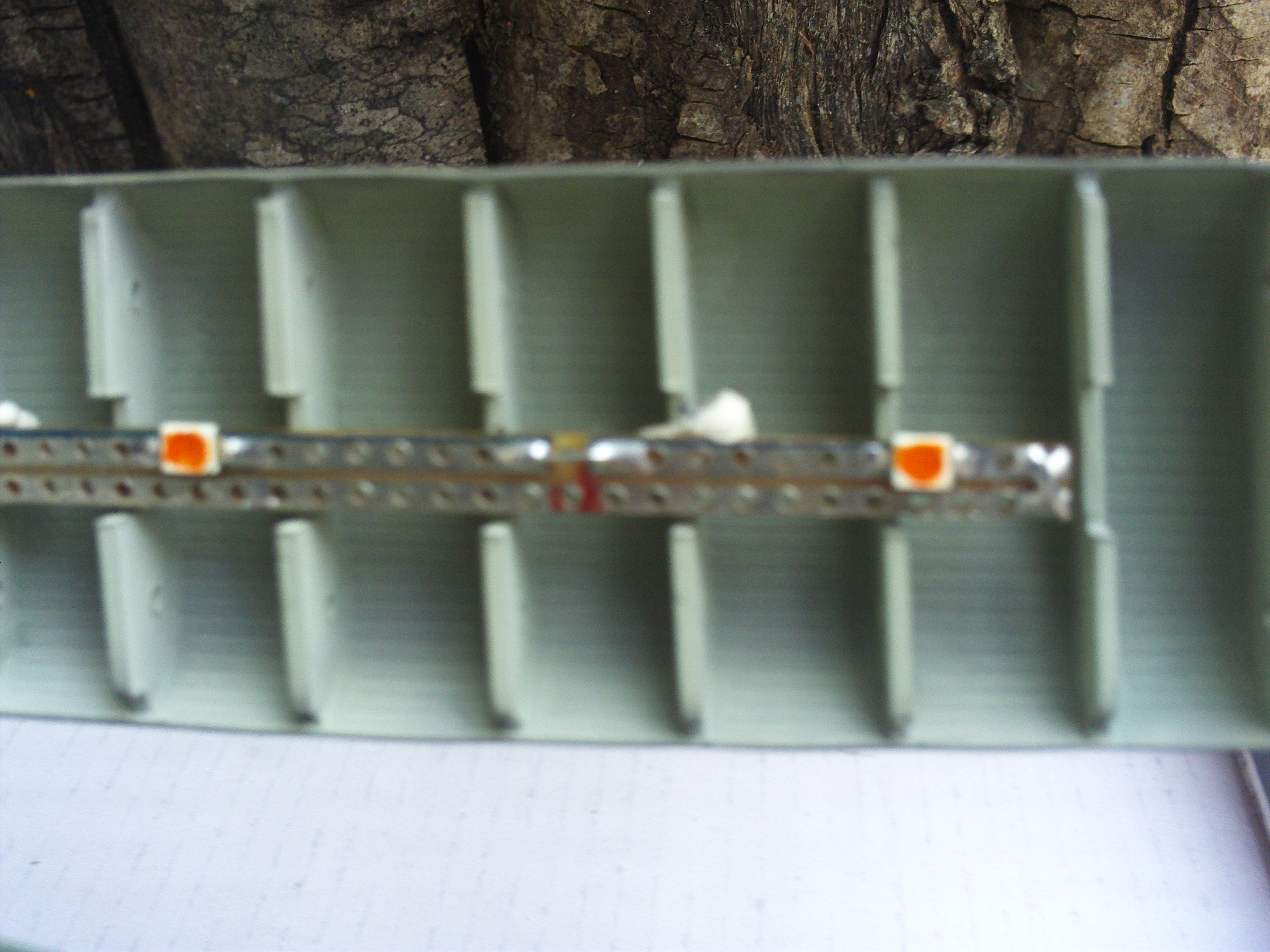

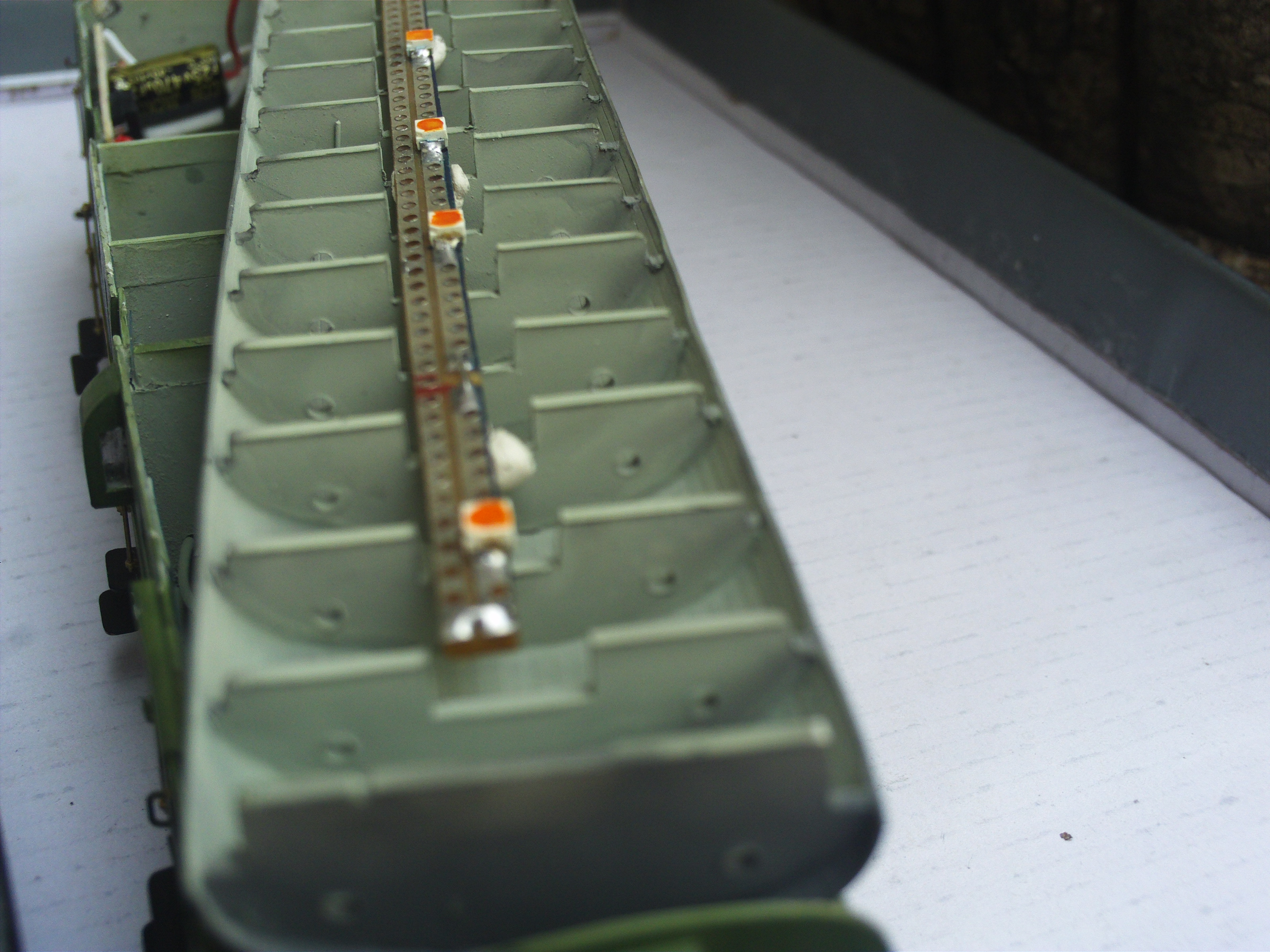

Pongo unas imágenes para que se vea bien.
En la foto se ve también la tira de leds pintados con X26 de tamiya sujetos al techo con unos pegotitos de masilla adhesiva Tac de Imedio que es de quita y pon.
Los portaseñales están hechos de hilo de latón de 0,5 primeramente doblado y después trabajado a lima para darle sección cuadrada.
El interior no está detallado aunque tiene las divisiones correspondientes a los distintos compartimentos y el servicio.
