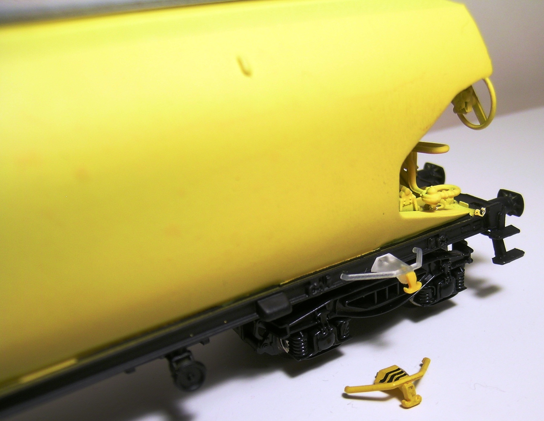

- Los anclas de amarre para las antiguas cisternas de Electrotren Hispacereales.
La pieza es casi idéntica a la original mientras que para el ancla se ha previsto el de repuesto que viene en muchos de los vagones de Electrotren.
Ancla de amarre cisternas cereales.

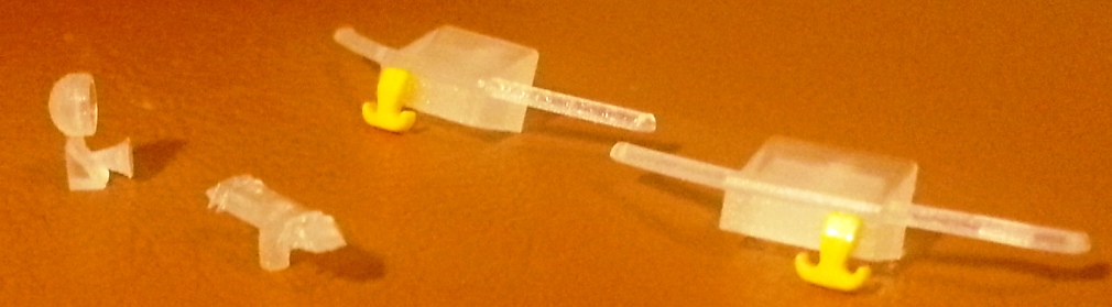

- Aireadores bien hechos, foco+bocina para la CC Francesa que estuvo por España y un conjunto de amarres para la futura plataforma MMMC1

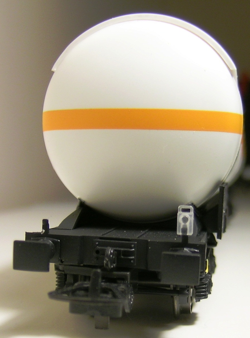

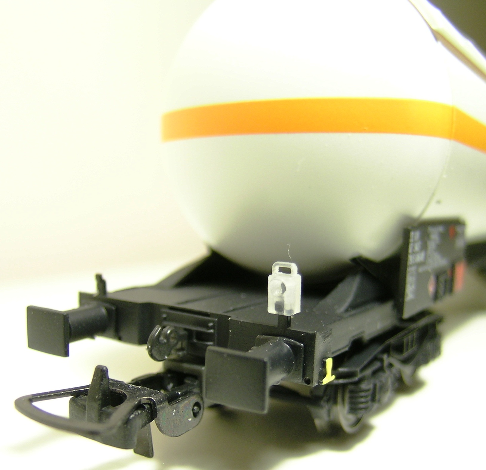

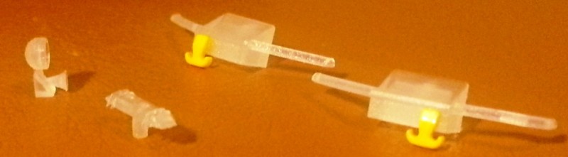

-Pilotos de cola a la medida correcta.

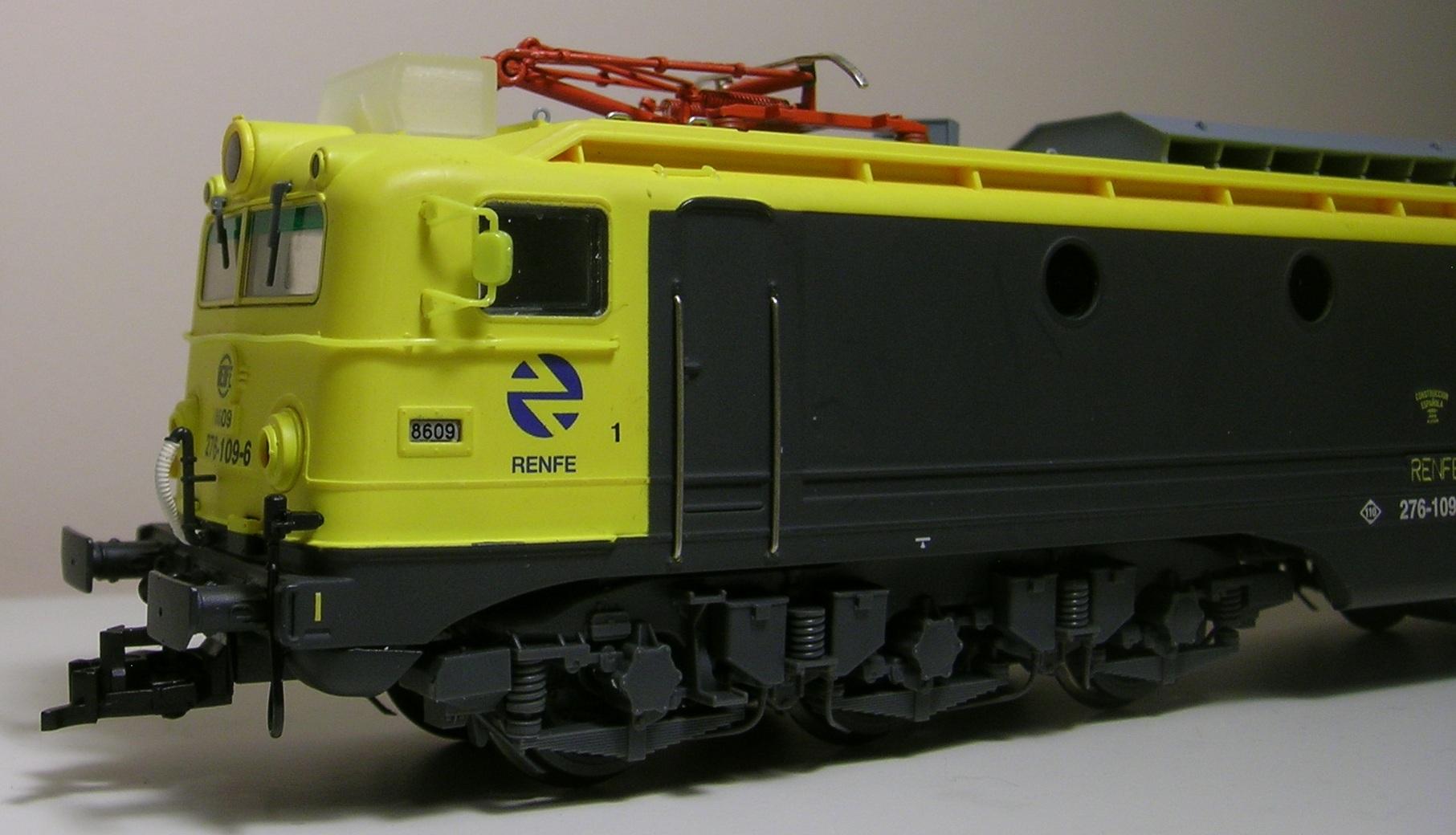

- Cajas de aire acondicionado iguales a las de las Tamdem. Estas cajas valen tanto para las 276 (agujero del foco cegado) como para las 269 (hay que abrir el foco que está pretoquelado por la parte inferior)

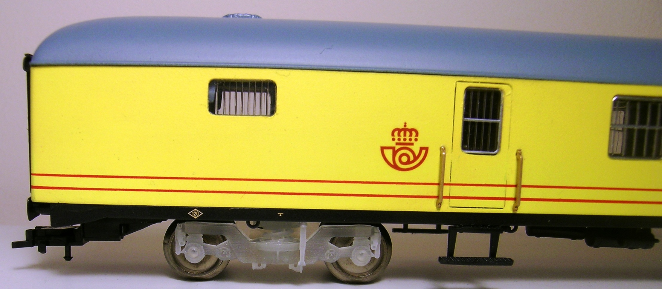

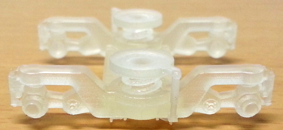

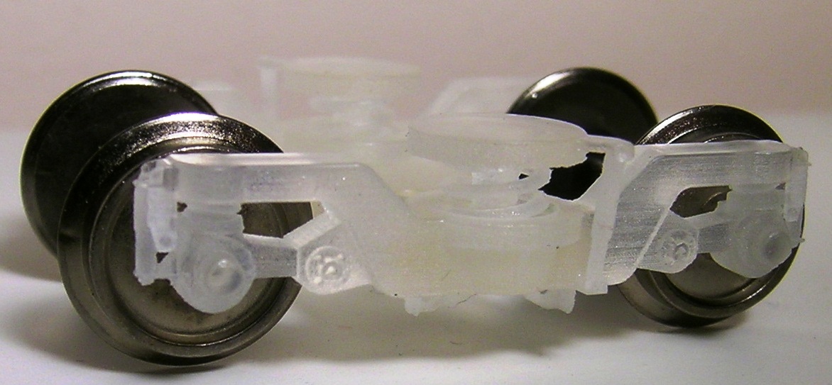

Y ya para rizar el rizo un bogie GC de CAF a escala exacta.

Me descubro por tan excelente trabajo, en especial me he quedado :shock: :shock: con el bogie GC y las linternas de cola para vagones de mercancías.

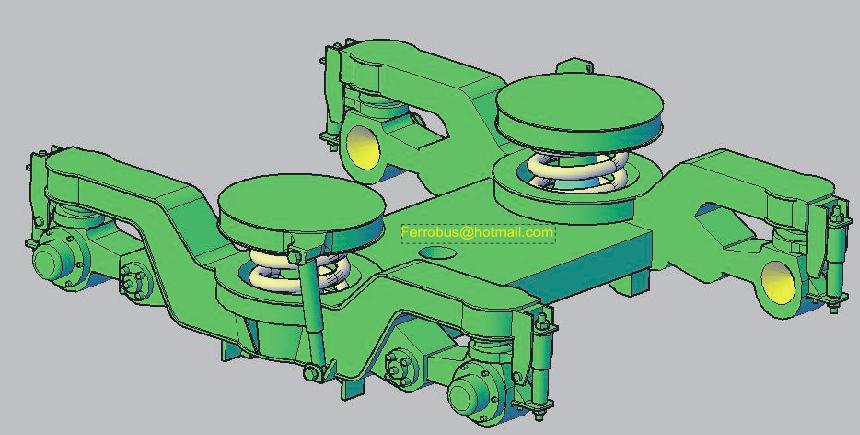

este es el desarrollo del bogie en cuestion..

Muchas horas se adivinan en ese modelado virtual. Felicidades.
Si además hicieres lo mismo con el bogie ORE de mercancías español auténtico (el que lleva vaciados en forma trapezoidal y redonda), o el bogie de la CIWL para los coches españoles, arrasarías.

Impresionante. Todo en general y el bogie en particular.

Hola impresionante lo de las impresoras 3D. Una duda, con qué programa de diseño has hecho el modelo de los bogies? Autodesk 3D studio; cinema 4d??

Autodesk y muchas horas de medidas y pruebas/error para llegar a lo que veis.
En cuanto a los procedimientos para el futuro, no es oro todo lo que reluce. No es tan sencillo como escanear e imprimir. Hay bastante trabajo por debajo; saber que material hace falta, hacerse una idea del tamaño de las piezas y como en una impresión normal a veces las cosas no salen a la primera ni como uno se las imagina.
