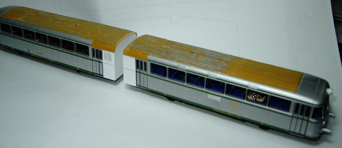

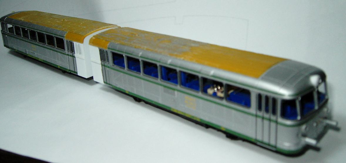

Me estoy haciendo un ferrobús como dios manda, pero me falta un detalle. Quisiera que algún alma caritativa me digera que anchura tiene el fuelle del intercomunicador del ferrobús, pues en los dibujos a escala que tengo no tienen vista de planta. Agradecido de antemano.

Yo creo que tiene de anchura la misma que un fuelle normal, corrigeme si me equivoco, lo que si se seguro que ahi van dos puertas, la altura supongo que con fotos se vera, pero la anchura creo que es la que te comento, por cierto te esta quedando con muy buena pinta, cuando este acabado ya sabes... fotos!!!!

En el libro sobre el ferrobus de Lluis Prieto y Joan Acon hay un buen dibujo del conjunto la verdad es que no se ven las cotas claramente pero creo adivinar que el exterior del fuelle tiene 1440mm (90+1260+90) que a escala serian unos 16,5mm
Yo creo que es mas ancho de lo habitual en los vagones.Lo digo porque yo me hice hace tiempo un ferrobus de Jyesa y utilice para intercomunicacion fuelles de GPP ( funcionales ) de los que se usan en los vagones , y me quedan demasiado estrechos.(aunque reconozco que en
los vagones de viajeros tambien son un poco estrechos , pero el efecto no es tan destacado)

Personalmente lo que yo haría, no es ceñirme a la medida a escala del real, si no más bien a la cinemática de curvas y contracurvas en las que operará.
Es solo una opinión personal, S2 de J.R.
