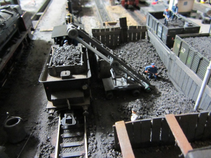

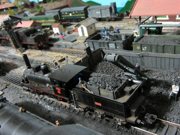

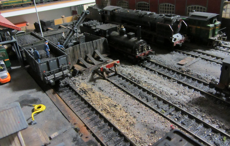

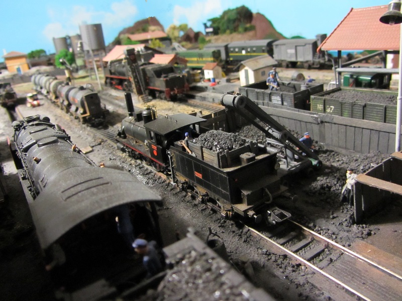

Yo uso carbón vegetal. Lo venden en droguerías. Muy barato y enorme cantidad. Lo trituro manualmente
en un mortero y luego lo tamizo...
Nunca lo he pegado; esta suelto. Sí he pegado el que va en los tenderes.
Unas fotos:
