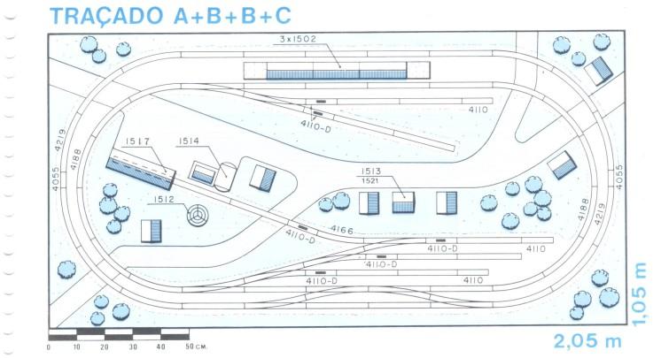

Estoy pensando en desmontar mi maqueta y hacerme una nueva en H0. Por el espacio que tengo , que no es mucho (190 x 100), estoy buscando alguna página dónde te muestre que maquete se puede hacer en este espacio. Creo recordar que había alguna página en alemán, no recuerdo bien. O si alguno de vosotros tiene planos o fotos,, pues si me lo podeis enviar, agradecido estaré.

Mira aqui quizas te ayude PLATAFORMA-N - Portal de modelismo ferroviario

Hola, echa un vistazo a esta, esta sacada de este foro, pero no se en que hilo :roll:

Nota 17 Oct 2009 19:11
Mensajes: 628
Registrado: 29 Jul 2008 20:24
RICARDO:
Tú sabes de que marca son estás vias ?

juraria que son roco

desma escribió:
RICARDO:
Hola, ni idea, pero me imagino que por la medida de la maqueta el ovalo interno sera r2 de roco como te han comentado o r1 piko, :roll: ,no conozco las medidas de otras marcas....

Hola desma,
Te recomiendo que hagas un circuito secundario, con un apeadero y un pequeño depósito.
Depende de lo que quieras hacer, si te gusta hacer maniobras me decantaría por un apeadero mediano (3-4 vías) y una montaña detrás donde haya un apeadero pequeño (2 vías). Si lo que te gusta es ver circular los trenes, una buena idea sería el esquema que Ricardo te ha dejado o un circuito como el link que Hidalgo te ha dejado.

Bien, pues muchas gracias a todos por las aclaraciones, recomendaciones y explicaciones.
Casi me voy a decantar por el circuito de Ricardo, aunque me va a dar mucha pena desmontar mi actual maqueta, después de las horas dedicadas y satisfacciones, pero hay que renovarse.
Gracias a todos.

Buenas......una pregunta:, ¿no puedes ampliar la que tienes?, o ¿era de N y te pasas a H0?, la que yo estoy construyendo se me queda en 180 x 90 aprox.
Nota 19 Oct 2009 13:41
Mensajes: 628
Hola Ricardo. Pues esa es otra posibilidad ampliarla, es de H0. A ver si enseñas la que estas haciendo tú, por que más o menos las medidas son iguales.
