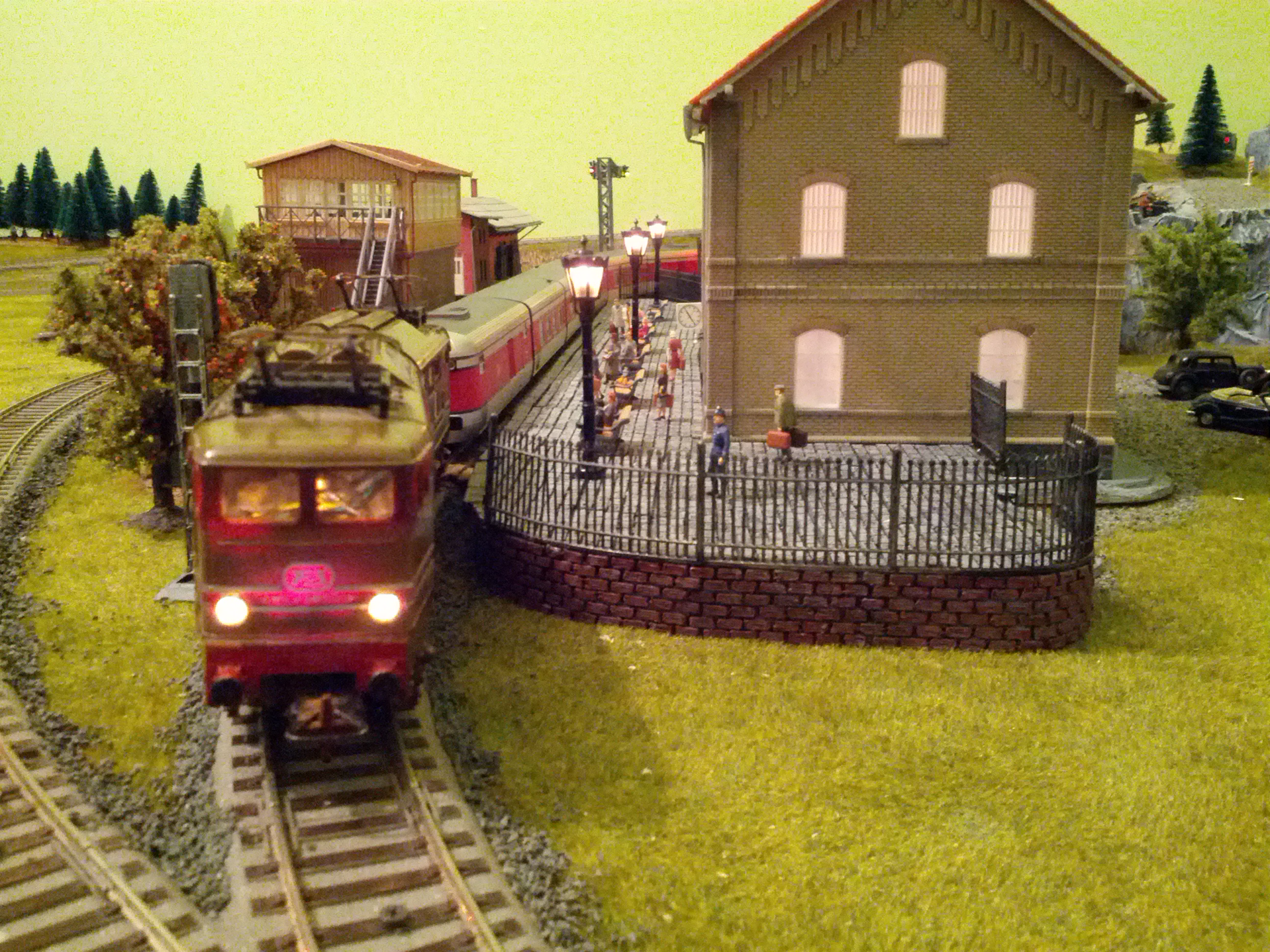

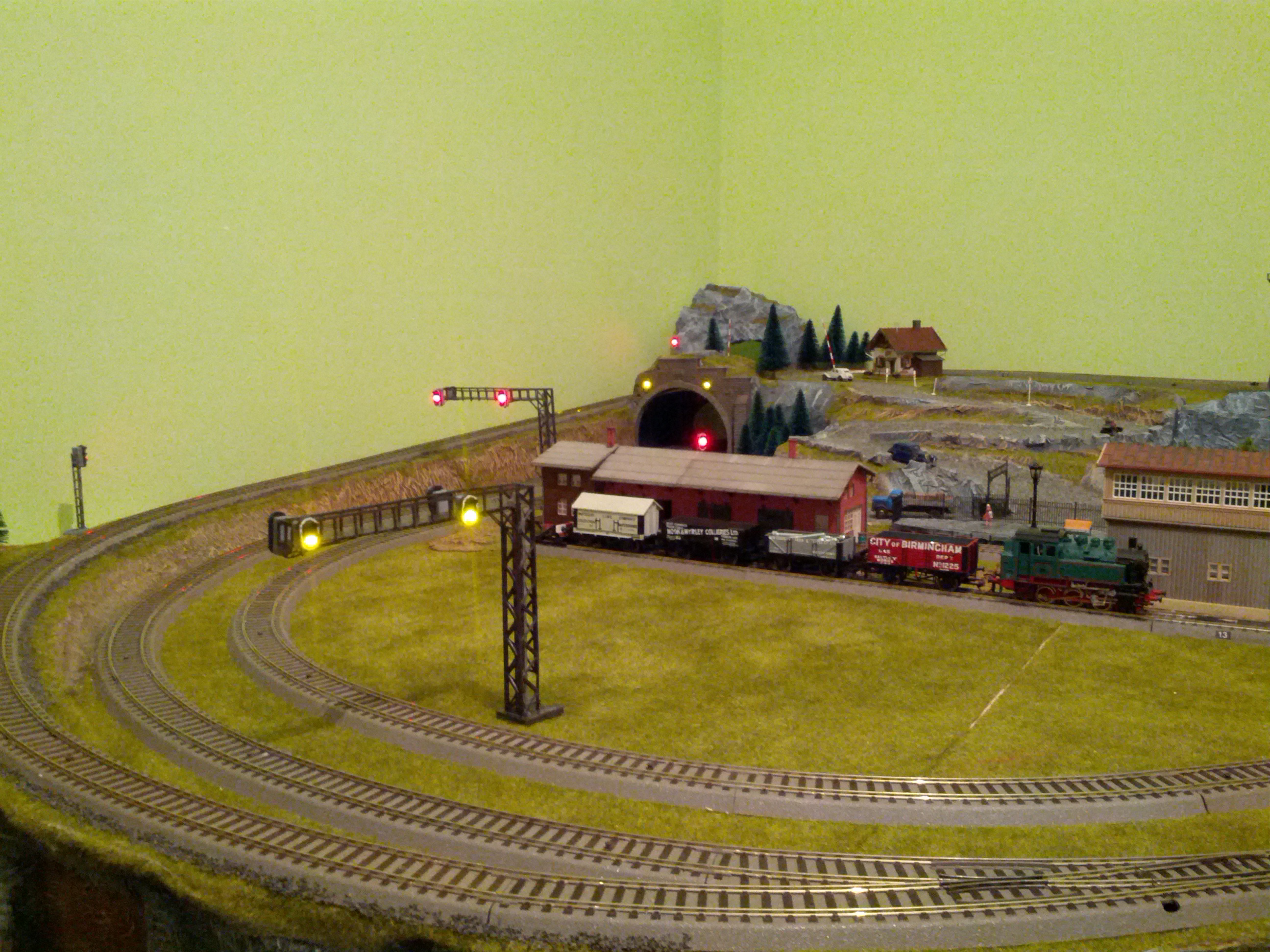

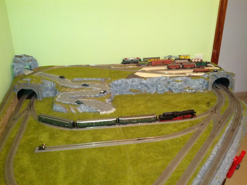

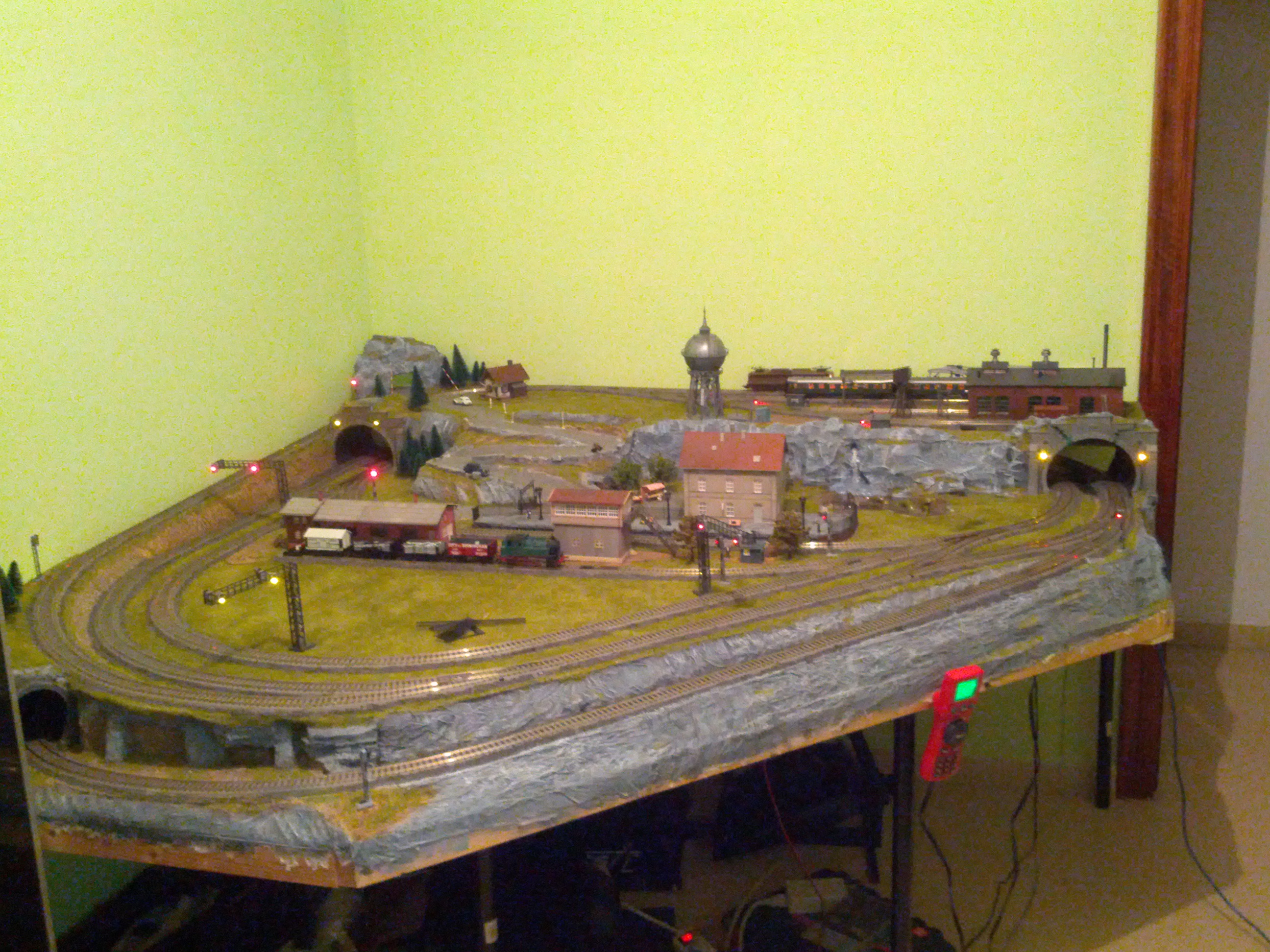

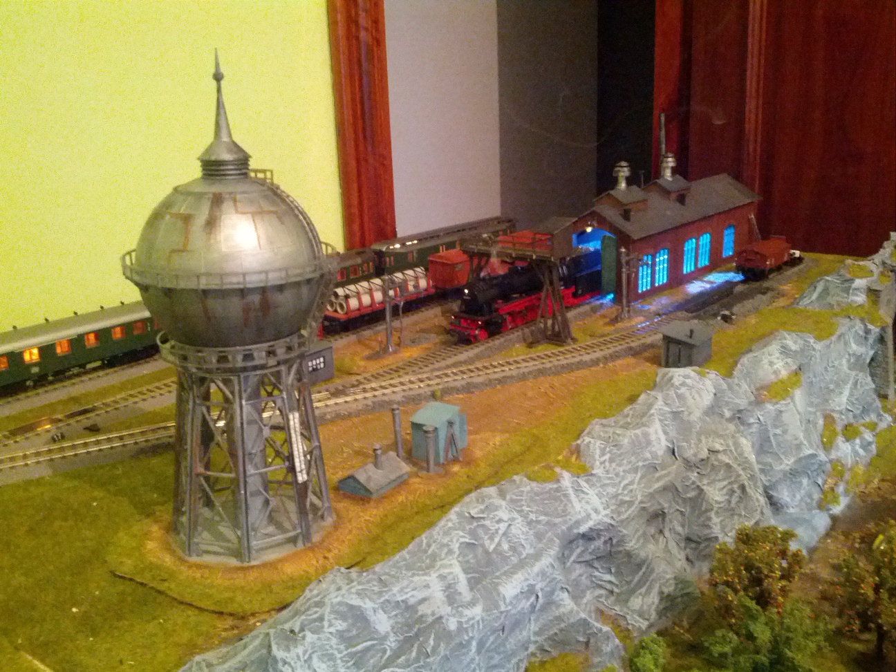

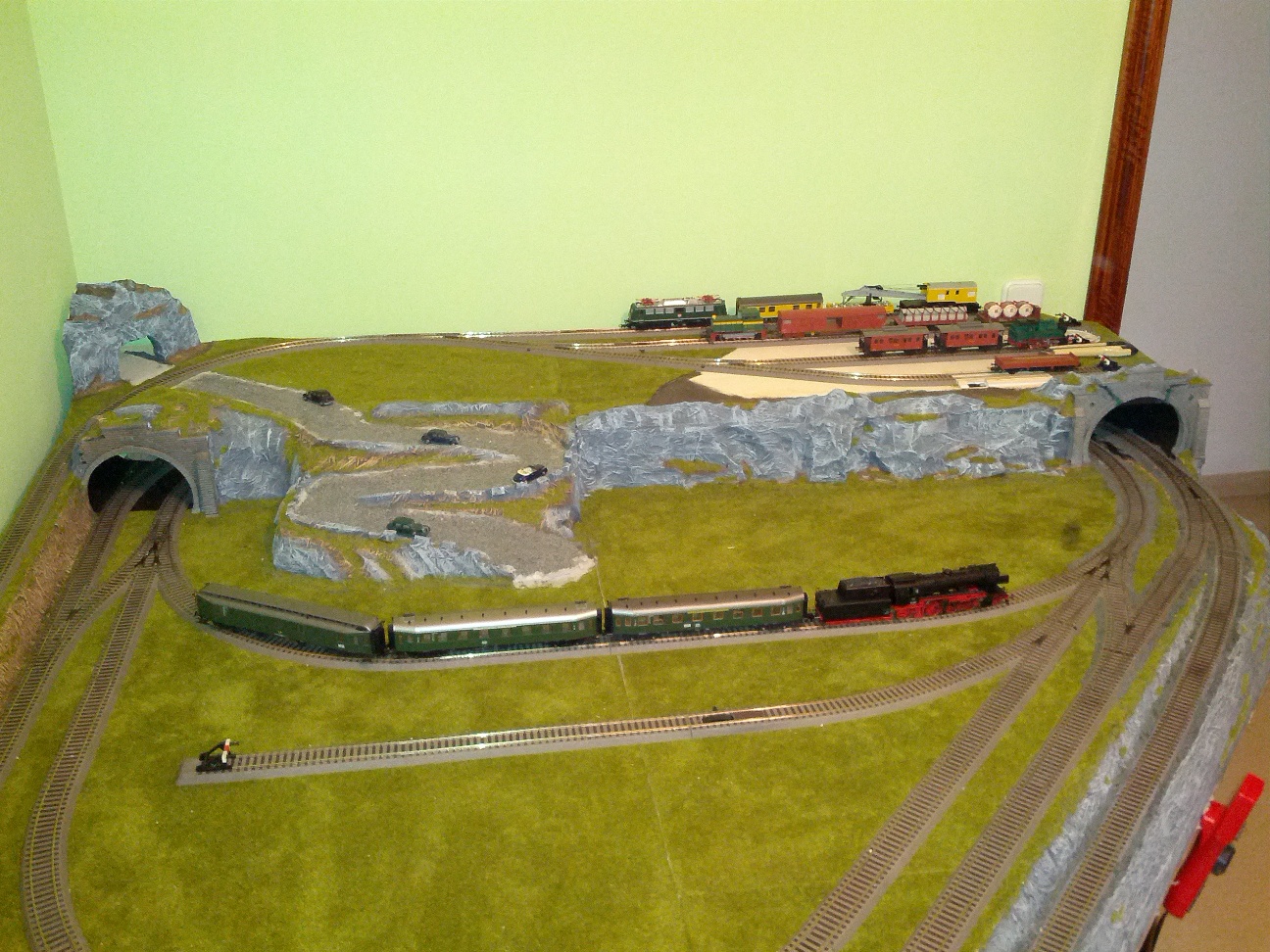

Hola a todos, me llamo Toni, no soy muy de foros pero me he apuntado a este porque veo mucha actividad y es muy interesante y llevo meses siguiéndolo .
Hace escaso 1 año que volví al modelismo ferroviario desde que lo deje en el 2000, me enganche gracias a mi padre que algo hizo, y a mi tio por regalarme un iberama,
de los mejores recuerdos de mi infancia montando el iberama analógico con mi padre.
Bueno para mi vuelta me he pasado al digital, y he querido empezar por algo que pudiese tener en casa permanente (antaño tenia el iberama colgado de la pared y podía usarlo de higos a brevas...)
As que me puse manos a la obra y hice algo pequeño, tome ciertas decisiones, que me arrepiento de algunas como haber usado Roco Geoline, y alguna cagada de trazado, pero ahi están.
Que tiene de especial mi maquetita, pues que como alimentación supletoria usa 5V y con ello me hago todos los decoders de accesorios con PIC12F629 y 12F683 gracias al programa de Paco Cañada que
voy modificando a voluntad.

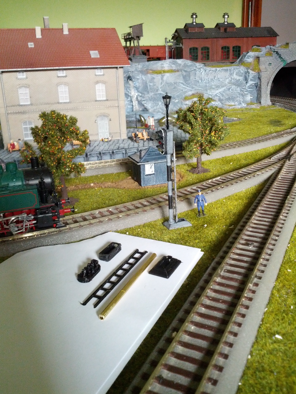

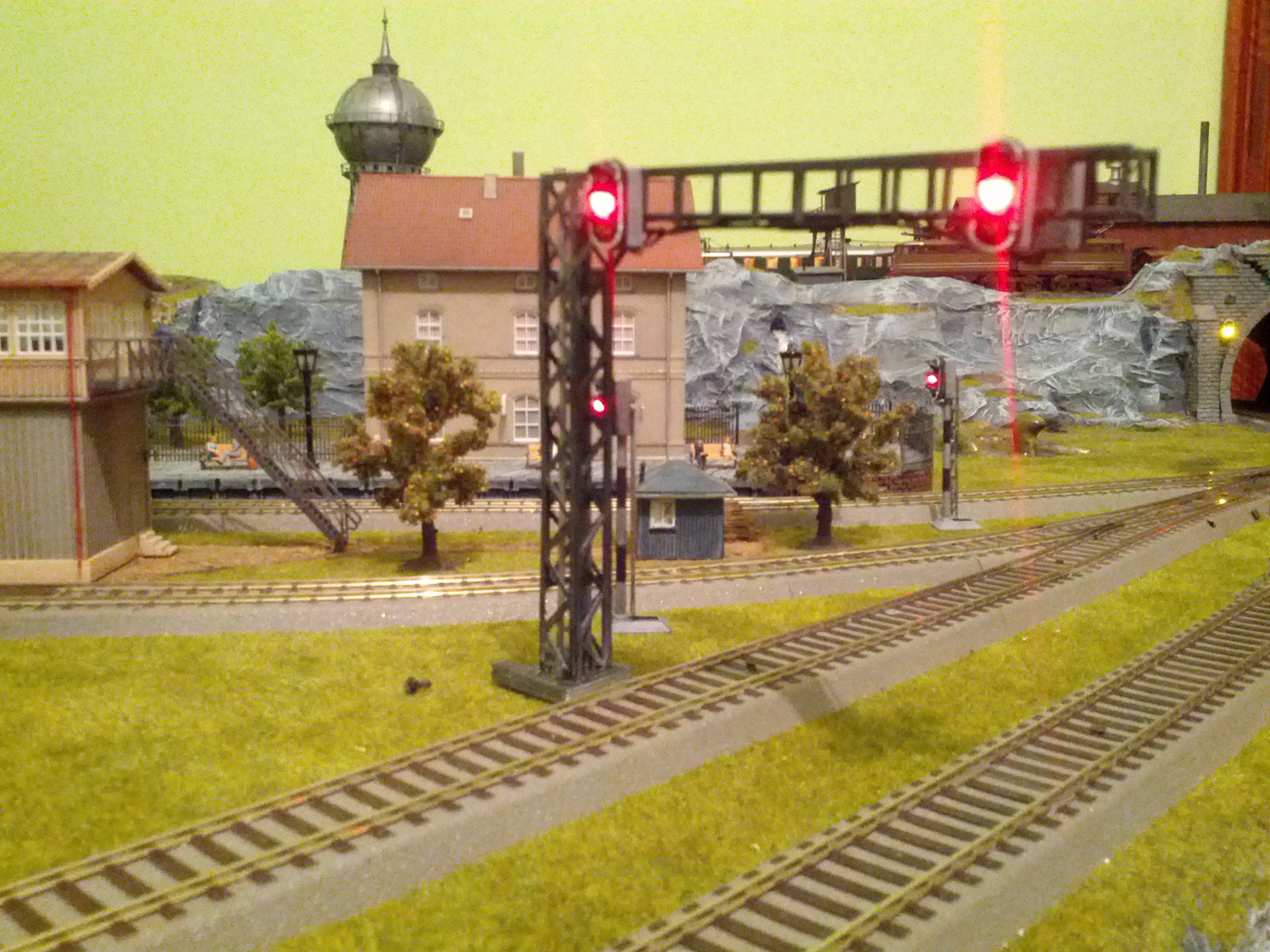

Manejo los cambios con servos(5v) , y usando mi impresora 3D me he hecho los puentes de semaforo y semaforos, que no es que sean de gran calidad pero dan juego con los sobrinos.
les encanta conducir y seguir los semáforos que controlo desde el Rocrail .
Con rocrail y un circuito de paco cañada controlo el multimaus y sensorizo la presencia mediante s88
Intento que sea de final de era II principio era III pero... no soy muy fiel jejejje
y como este post sin fotos no vale nada añado algunas!!

Pues está muy lograda, en el espacio que tienes se ve aprovechado, composiciones cortas acorde con la longuitud del trazado.

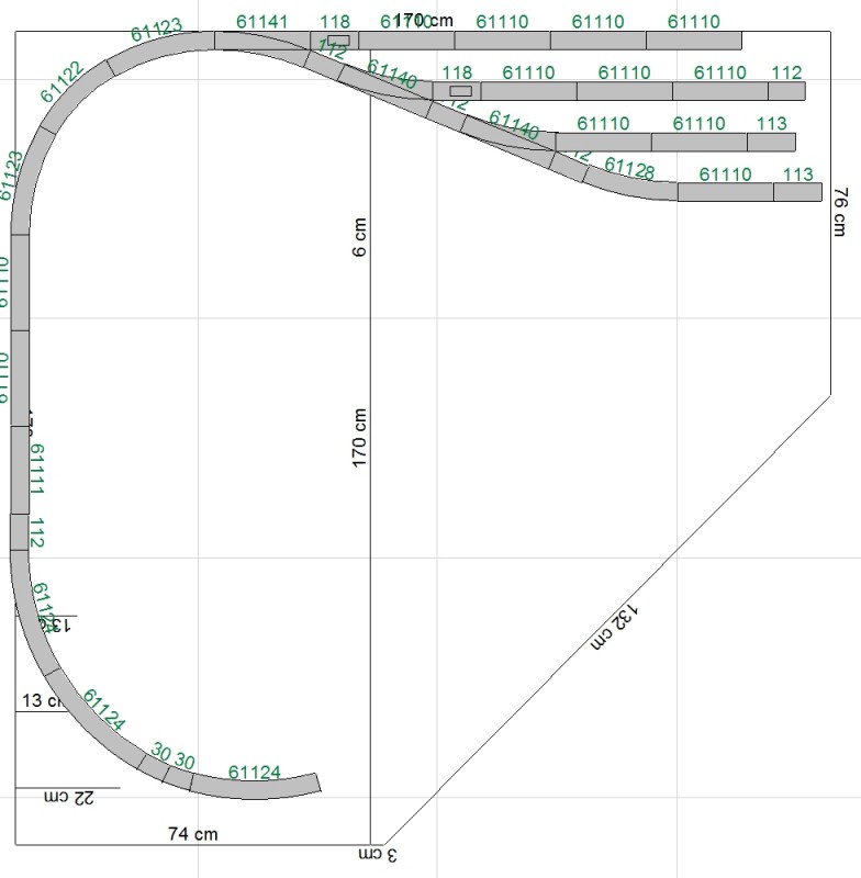

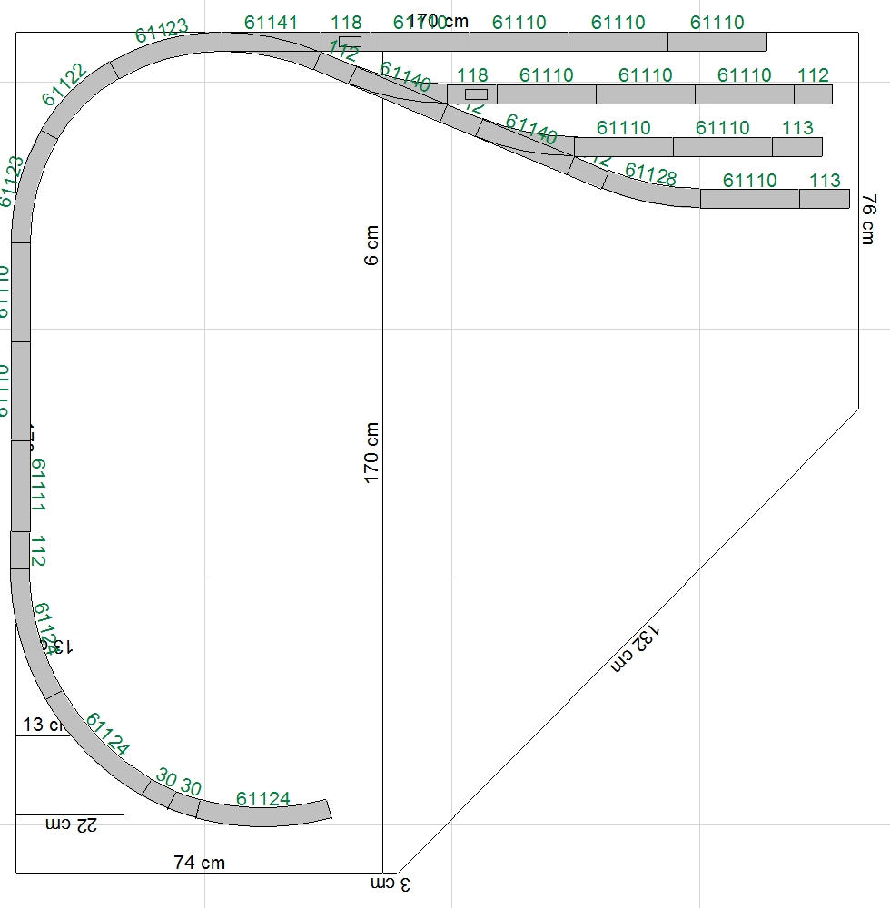

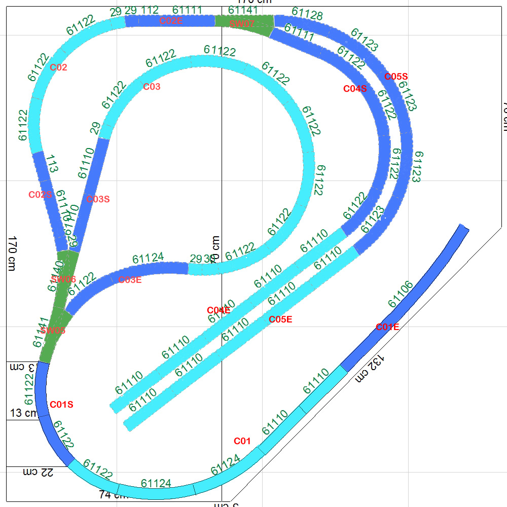

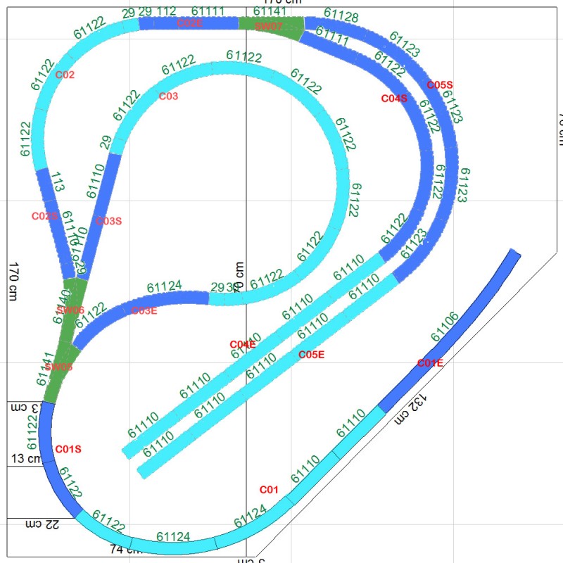

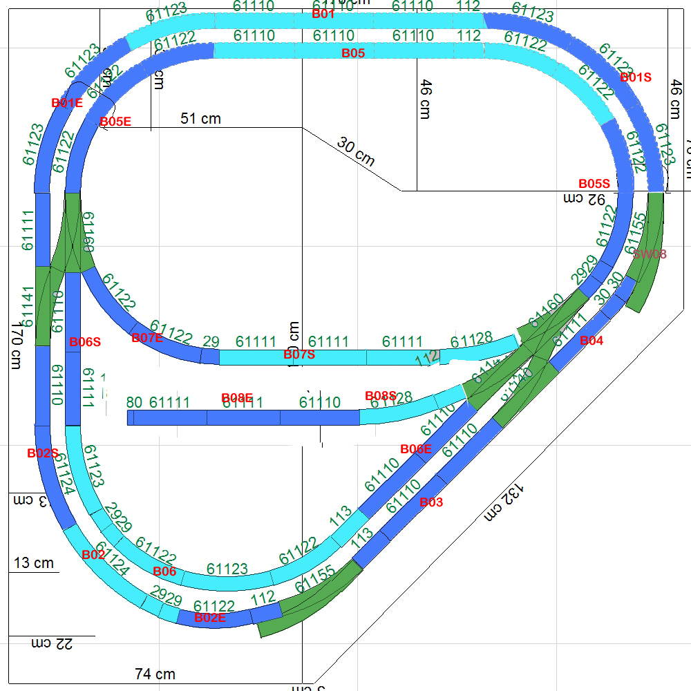

Si composiciones de 1 metro es lo mas o menos se mueve bien
Pongo los planos para que os hagais una idea,
Nivel 0 , 1 y 2
Lo que me tiene loco es el multimaus, o solo gobiernas desde el o solo desde el ordenador , si no se queda congelado...
Tengo el ojo puesto en la central de open DCC que esta optimizada para sacar el máximo de comandos por unidad de tiempo.

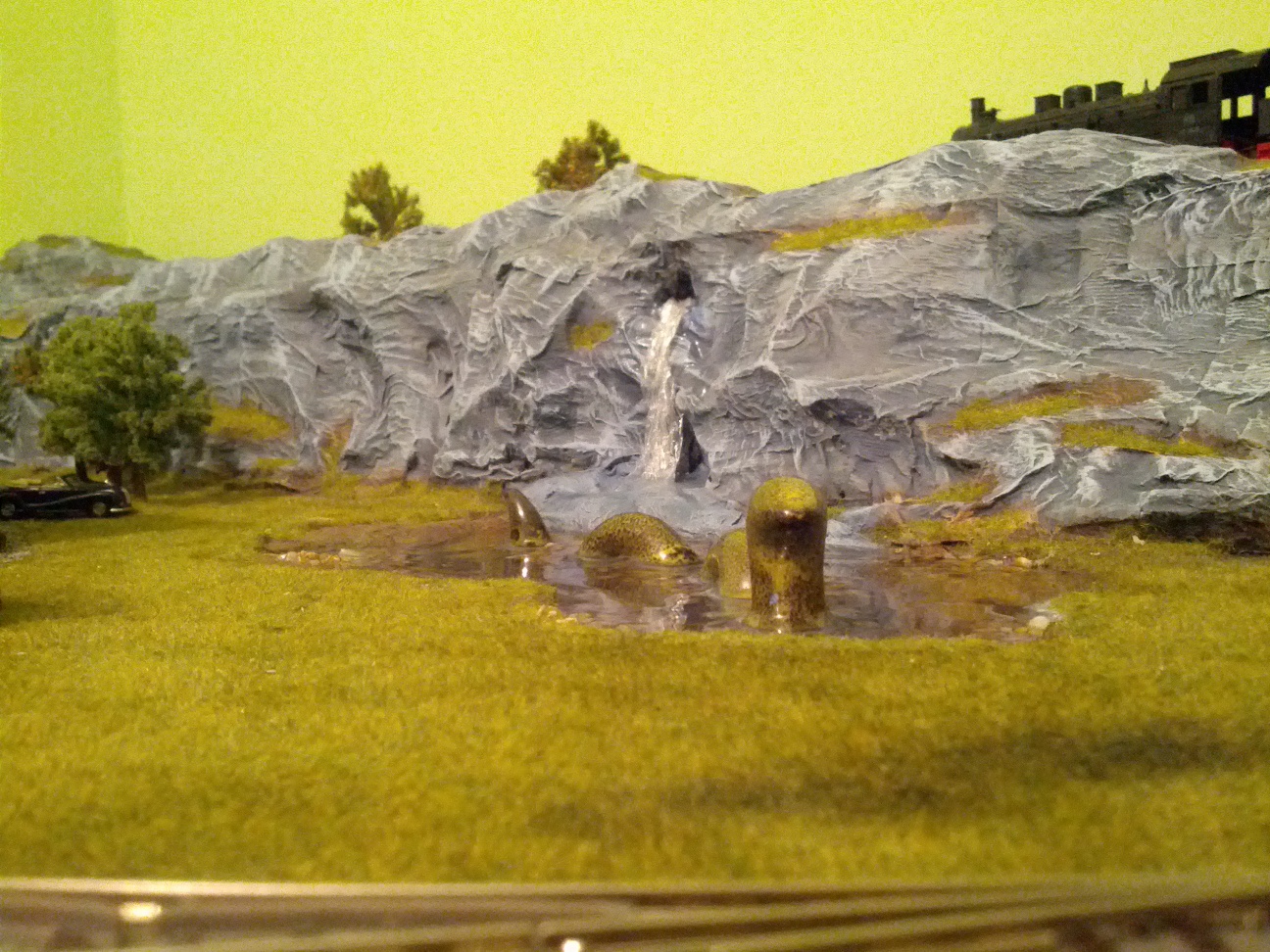

Muy original la maqueta en esquina y sobre todo el lago con monstruo!! :lol: :lol: :lol:

No se vosotros pero mi pareja es activa en el tema y opina, el monstruo del lago ness es un recuerdo del viaje, igual que unos vagoncitos de horny en OO :D

Me mola mucho la distribución, esta de lujo

Le falla que los dos ramales entran, seria de lujo que entrase 1 y saliese otro, así podrías mover trenes de la planta inferior a la superior.

Sin tener que dar marcha atrás claro
