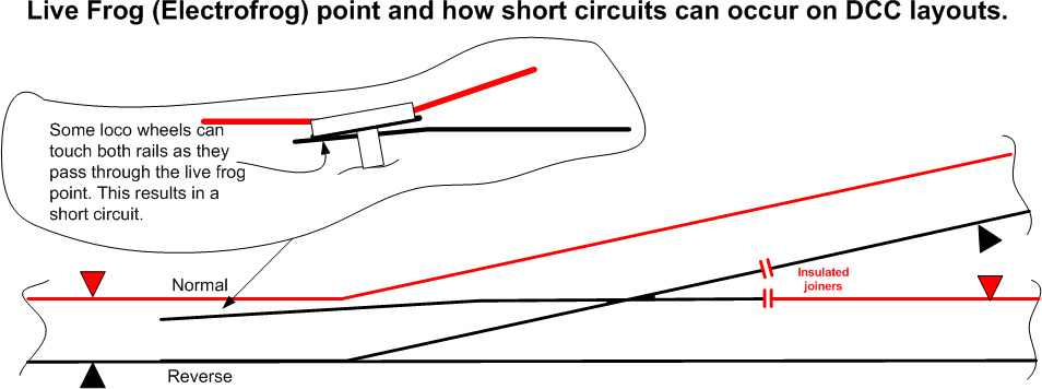

En TODOS los desvíos sean de la marca que sean incluidos los de Tilling tienes dos alternativas:
1- Lo cableas para que TODA la parte interior del desvío se alimente unifórmenle.
(Alimentas el corazón con el motor y en continuo alimentas las vías después del corazón hasta los espadines e incluidos estos).
Este sistema es muy bueno pero tiene un riesgo, si utilizamos material de diversas marcas y de diversos años de producción incluidos antiguos puede ser que ejes mal calibrados o fuera de escala hagan corto al rozar en la zona entre el espadín y el carril contiguo con lo que el sistema se va al garete, hay que hacer antes muchas pruebas con diverso material hasta asegurarnos que no hay problema alguno para implantarlo en toda la maqueta:
Cableado del desvio-corazon sin cortar.jpg (55.03 KiB) Visto 7001 veces

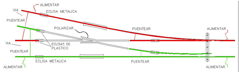

2- Si el sistema anterior no funciona hay que cablear el desvío de forma que no haya cortos de ningún tipo.
Por un lado hay que polarizar el corazón que estará cortado e independiente del resto el desvío.
Por otro lado los dos rieles que vienen de los espadines se puentean con lo que tendrán su corriente asegurada y los espadines o se dejan como están rezando que estos carriles anteriores les den corriente a ellos o nos aseguramos que siempre la tengan con los dos alambritos de acero puestos en su articulación tal y como se ve en el dibujo anterior a este:
Cableado del desvio-corazon cortado.jpg (58.54 KiB) Visto 7001 veces

Hola a todos.
OrBahn hace una buena aclaración al tema, interesante por otro lado.
Y tengo una pregunta/sugerencia para él: en el esquema que adjuntas se muestra la alimentación de los espadines con un hilo auxiliar, que en tu esquema va por la parte interior, por donde van a pasar las pestañas de las ruedas. ¿no sería mas interesante colocar estos hilos por la parte exterior, evitando el riesgo de que se produzca un roce?
En la foto que adjunto están así...
naturalmente es sólo una sugerencia..
JOrgeR
Nota 23 Oct 2014 18:29
Mensajes: 1344
Ubicación: Esslingen
Registrado: 10 Oct 2010 12:11
Jorge es totalmente correcto como lo has puesto y sin duda mucho mejor, yo lo he puesto en el dibujo por el interior de los railes a titulo orientativo aunque tambien no deja de ser mas facil el hacerlo por esta zona habiendo mas espacio para su manipulacion, como lo has hecho tu es mas correcto pero creo que el espacio tan pequeño que queda por ese sitio se las trae para trabajar y soldar. Es cuestion del que tenga mañas lo pueda hacer.
Un atento saludo, Angel
