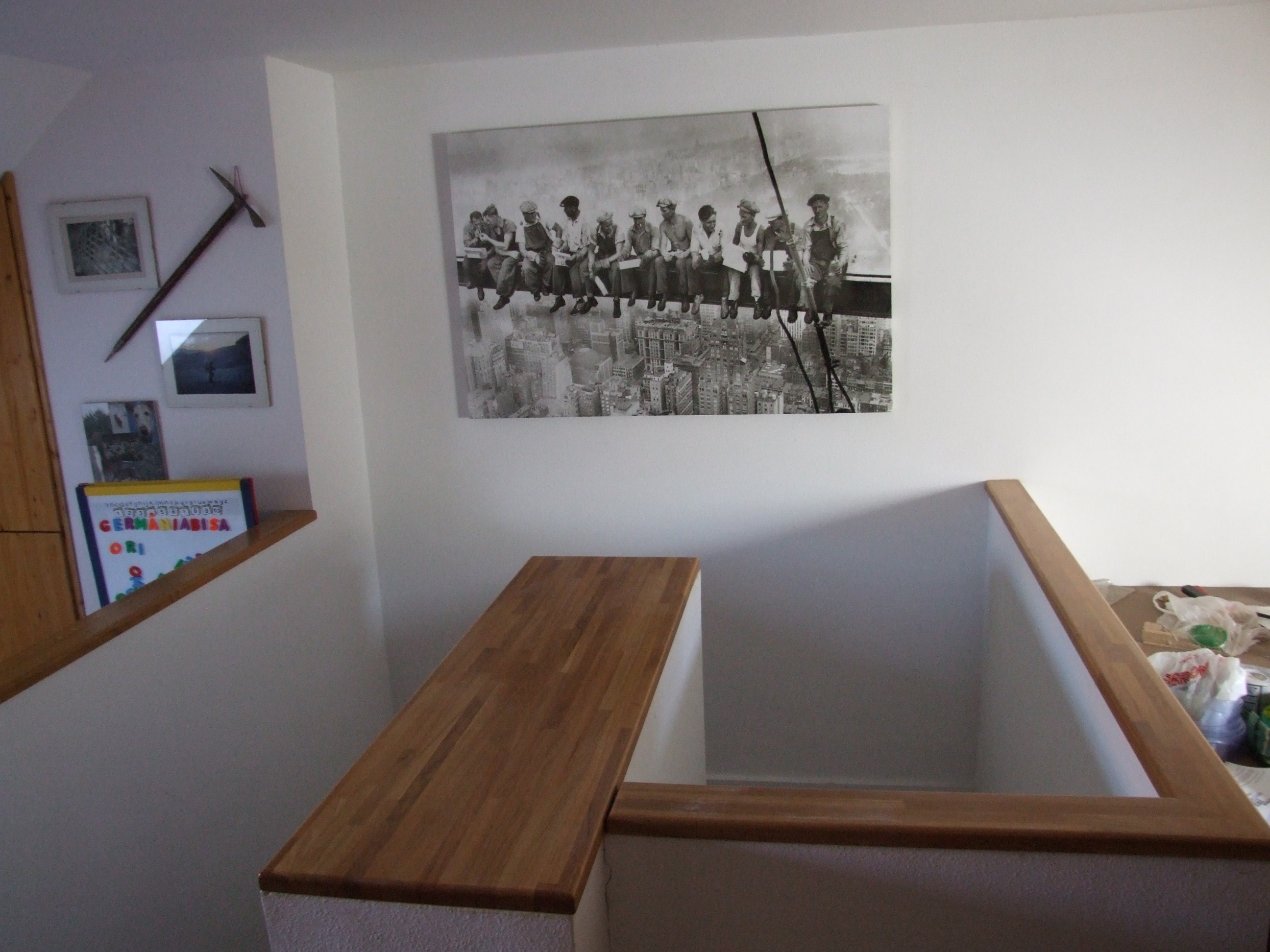

Como el espacio hay que aprovecharlo. No se me ocurrio otra ubicación que encima del hueco de la escalera, Pero con algún mecanismo para tener acceso a la maqueta. ;)
Así que como es sencilla, procedo a expñicar su proceso... pues sencillamente, pasito a pasito. :mrgreen:
Ubicación encima del hueco de la escalera:

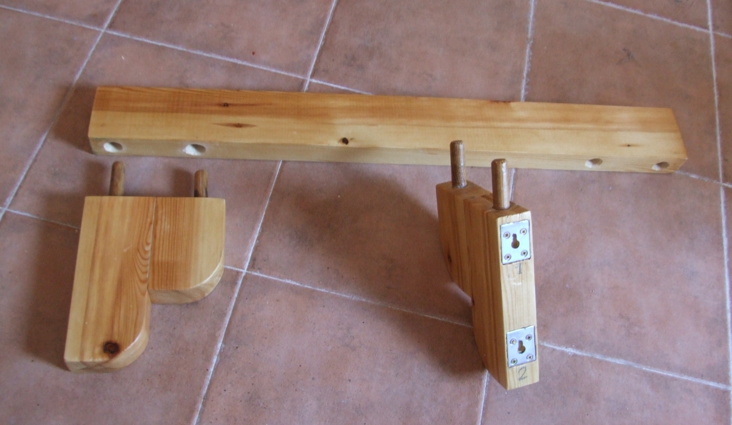

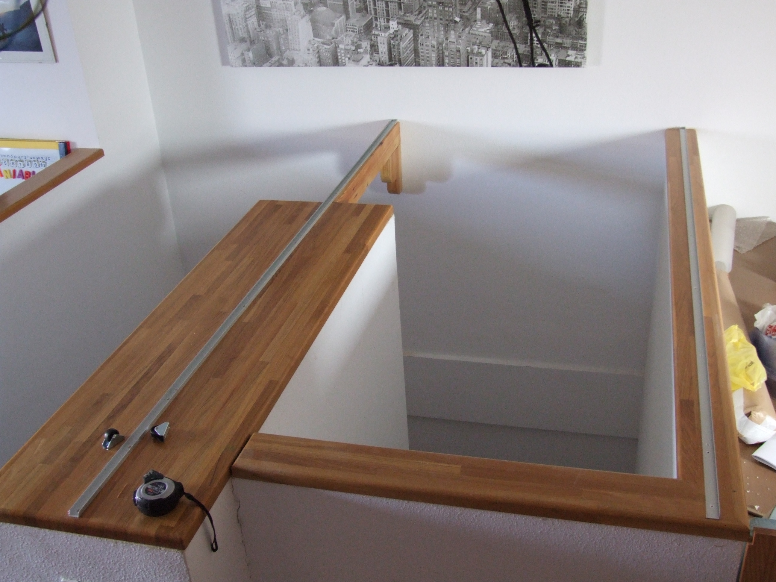

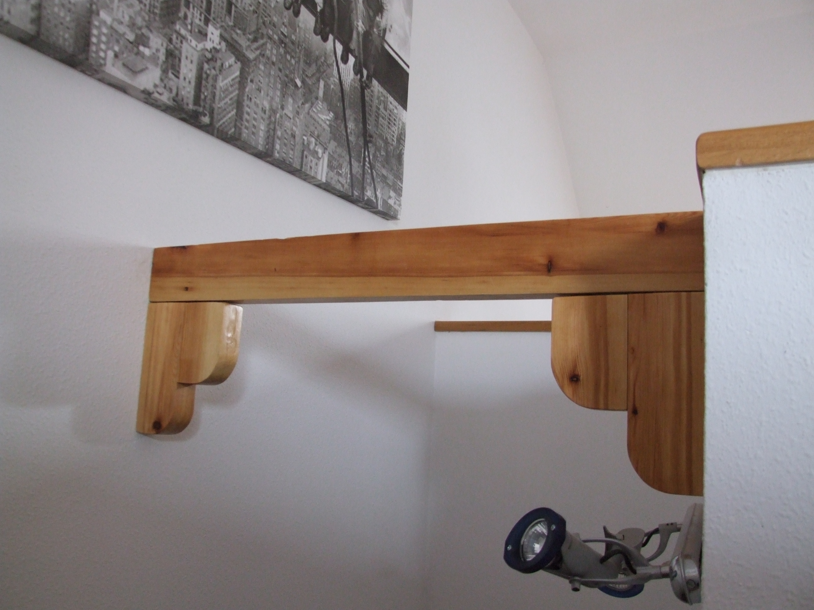

Me fabrico un soporte para el trozo volado:
Lo fijo a las paredes laterales;

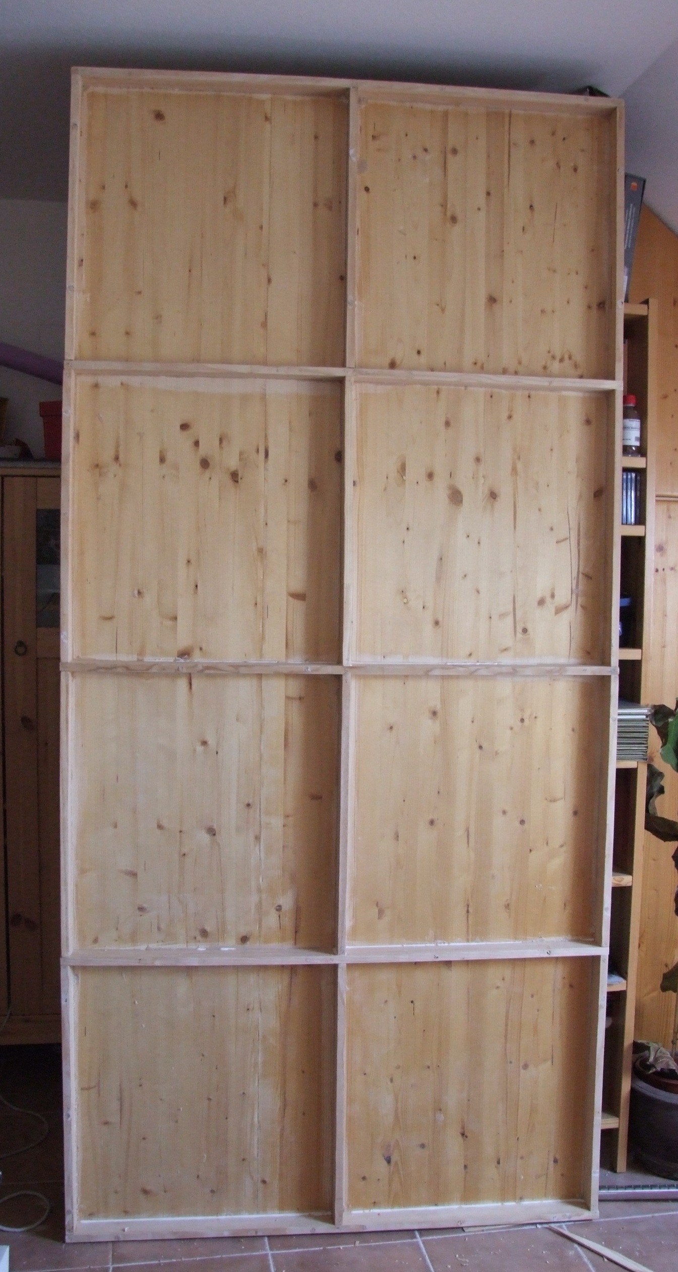

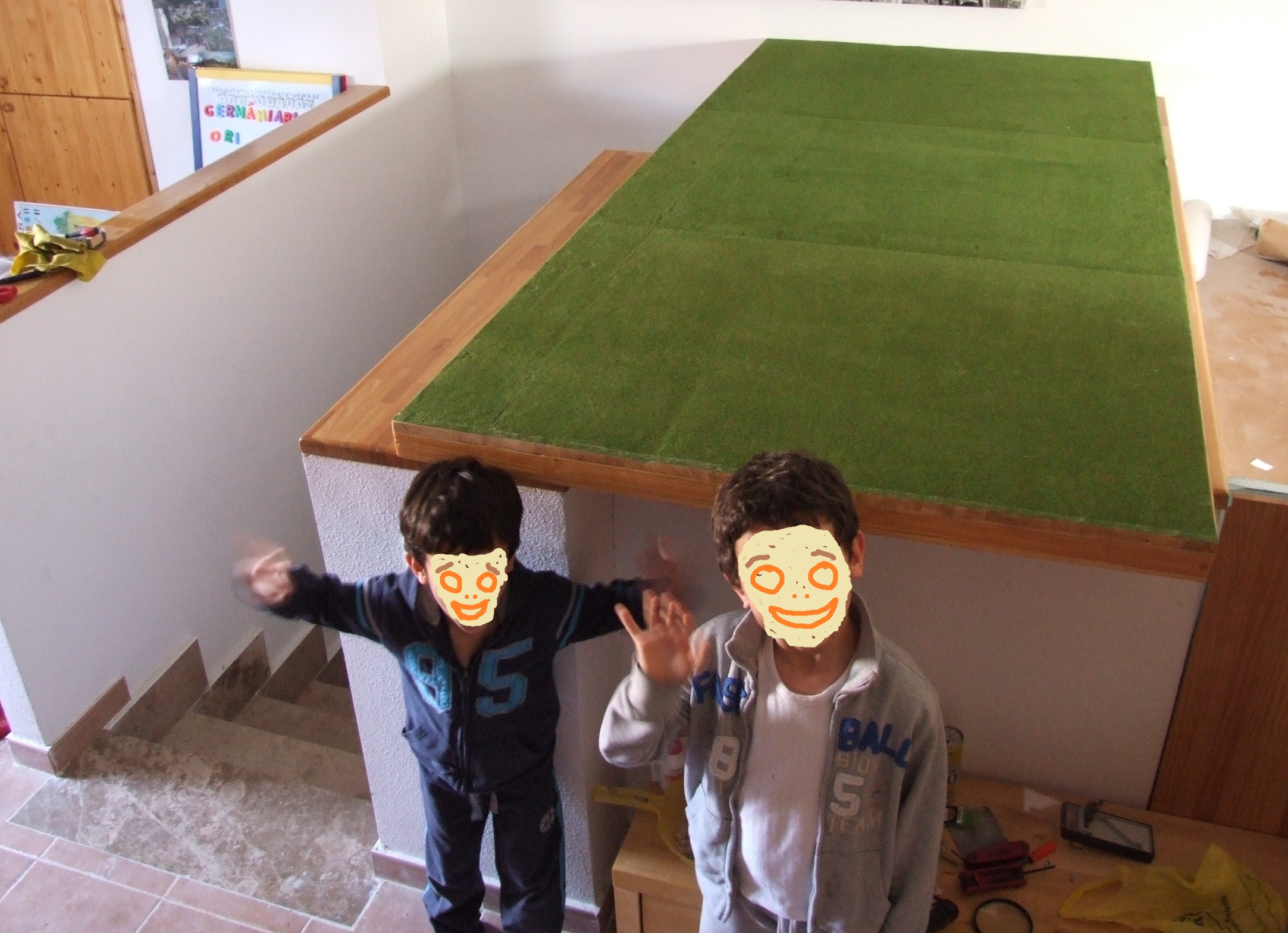

Preparo un tablero de pino listonado (disponía anteriormente de él) y le preparo unas cuadernas de refuerzo inferior:

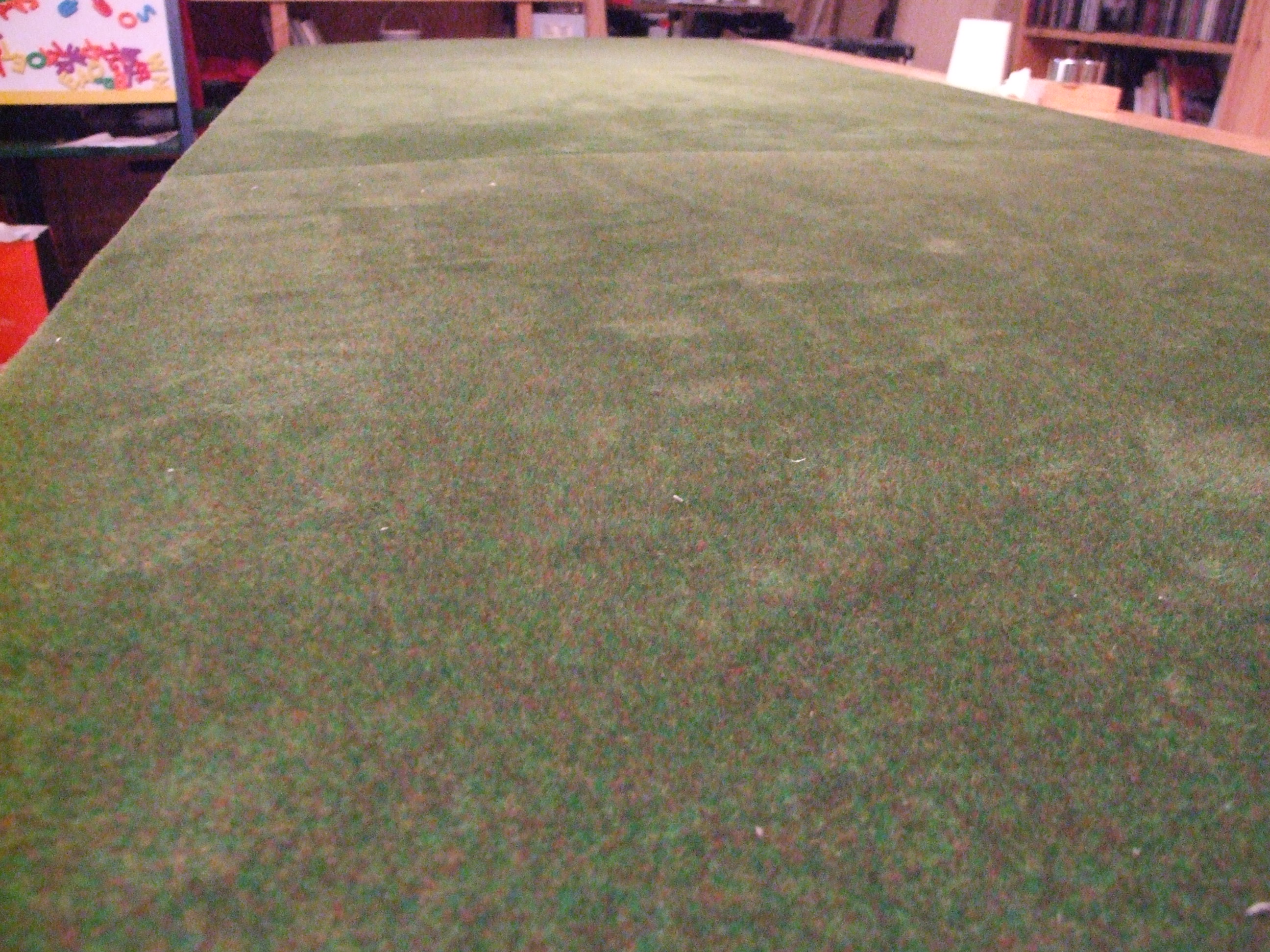

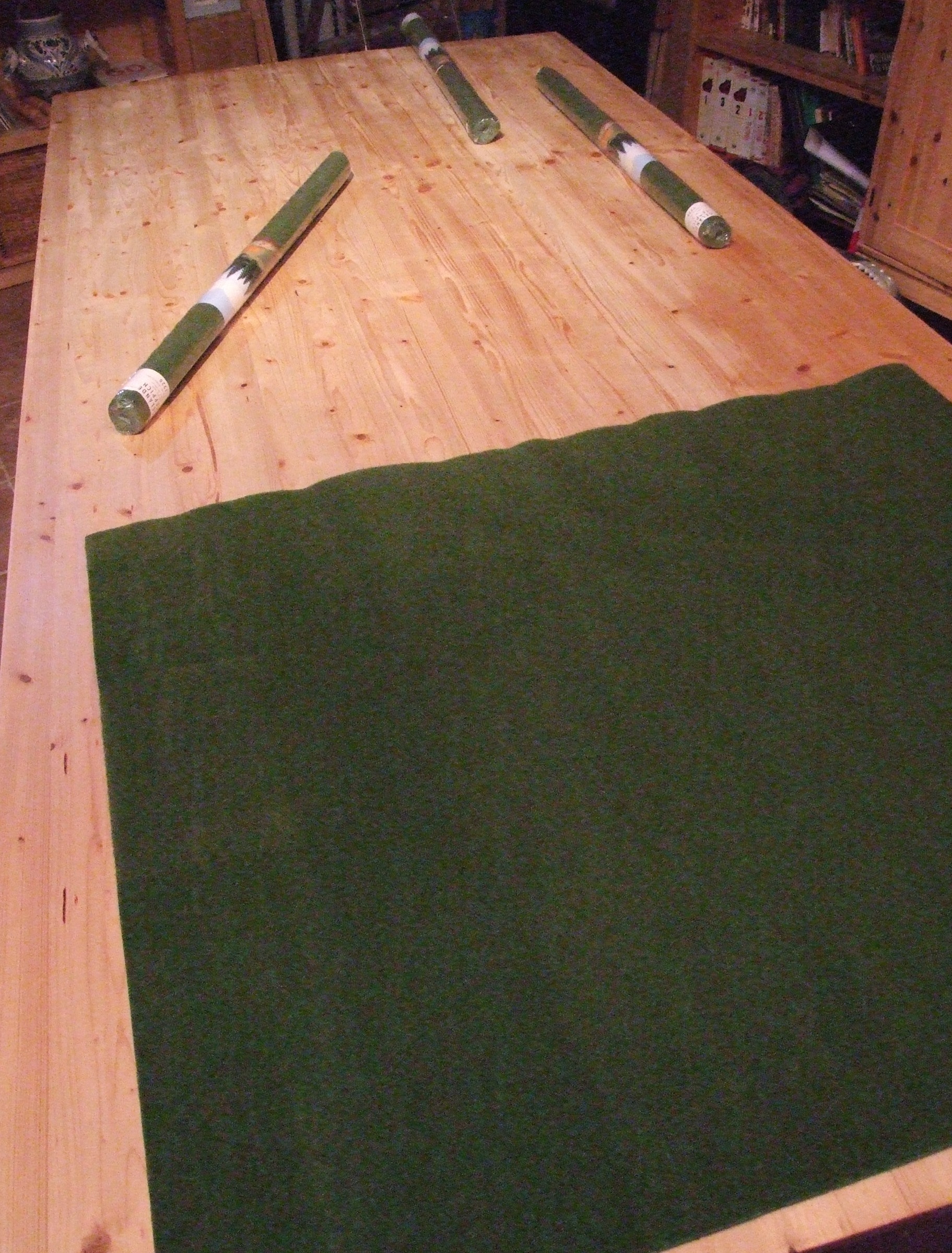

Preparo un tapete "hierboso":

Cola a mansalba :lol: y verdecito como un campo de "fumgol" :mrgreen:

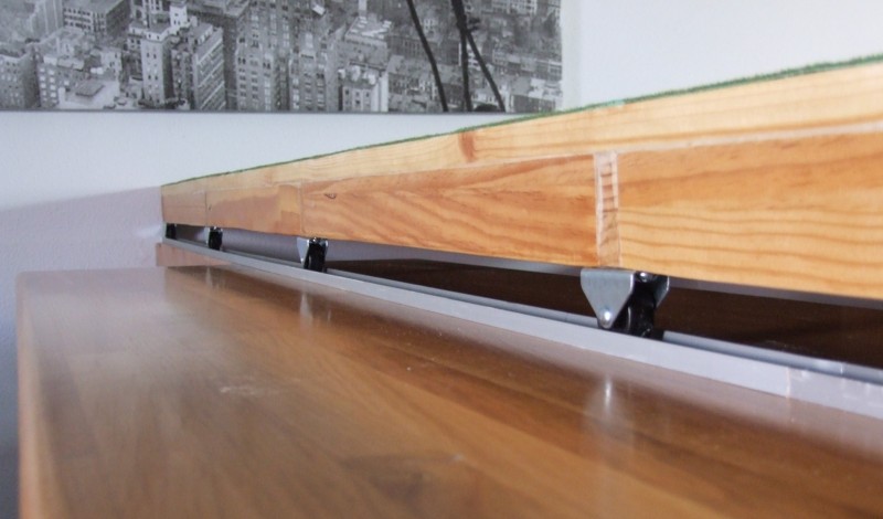

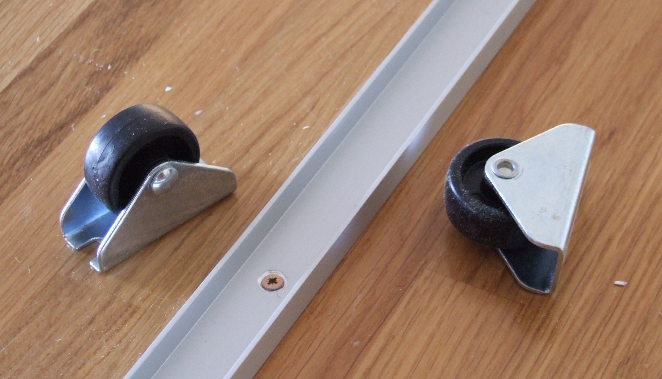

Preparo un perfil de alumnio y unas ruedas un pelín mas estrechas que el interior.
Taladro el perfl y avellano los agujeros, para que los tornillos no impidan el buen rodar del tablero.
Y lo fijo en su ubicación.

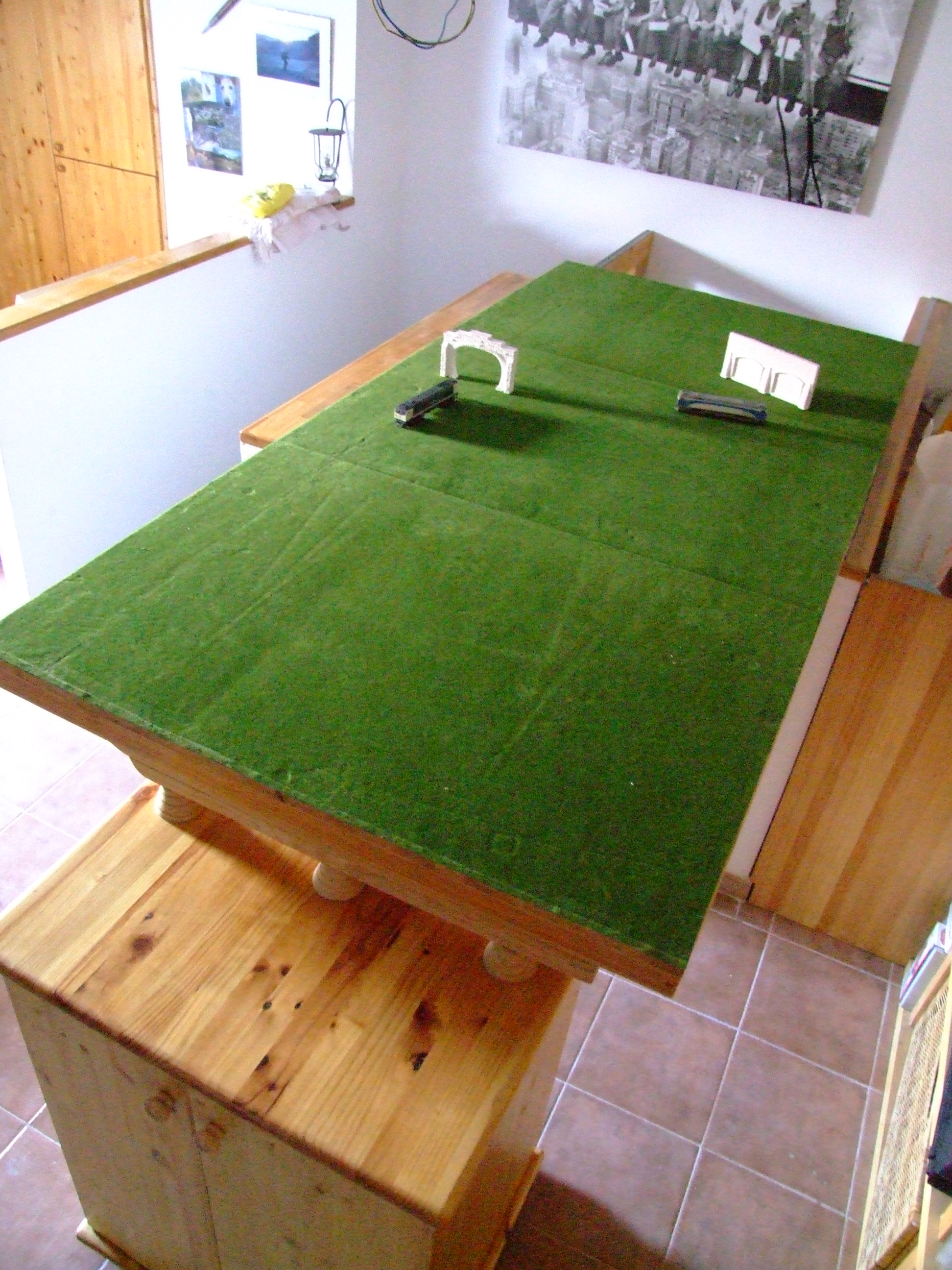

Coloco el tablero encima con las ruedas en su posición:
¡¡TACHAN!! Dos "alimaños" contentos y felices :D :D
Y la "corporación conyugal" mas. :mrgreen: ¡¿ya no parece una serrería la puñetera buhrdilla?! :? :shock: :o
¡¡¿PAPA CUANDO PEGAMOS LAS VIAS?!! :lol:
Mañana sigo que hace un "güebo" de sueño. ;)

Como la maqueta aún tiene poca forma, me he dedicado a mirar la foto que tienes colgada en la pared. ¡Que valor, por decirlo suave,
tenían la gente que construian los rascacielos!

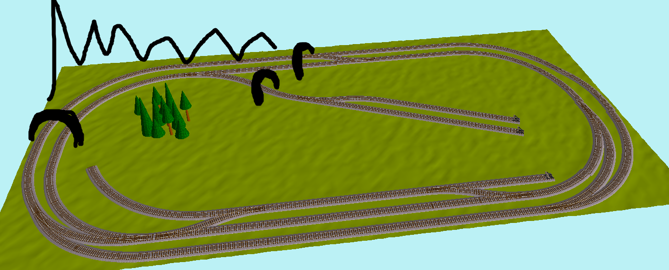

¡Hola majos! Tengo mas o menos claro el circuito que quiero hacer. Es decir dos vías paralelas y concentricas, una playa de vias al Sur para la estación, cambios en las curvas Oeste (opcional) y una montaña NorOeste.
Pero me falta algo... :?
Algo como esto:
No quiero recargar mucho con edificios, una estación, un silo (el de MasTren) y algun almacen chiquitillo o deposito para dos pequeñas locomotoras.
Agradecería sugerencias. :D ;)
Disculpad los añadidos al plano, pero el Wintrack me puede... :( :?

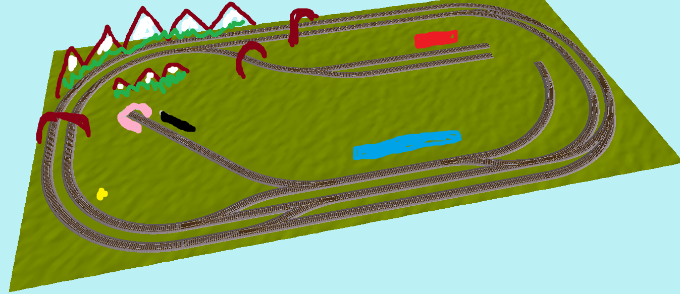

¡Hola majos! Llevo unos días dandole vueltas y lo único que se me ocurre es el poner los desvios en las curvas Este y la via muerta interior hacerla recta. :?
Hay un par de edificios que quiero poner, ya que algunos son regalos y otros los haré con los "ñajos"
Una estación,
Un silo
Un almacén o un deposito de locomotoras.
De todos modos, el circuito de vias sigue dandome la sensación de que me falta algo. :shock: Asi que ...
Un poquito de ayuda con el diseño ¡Porfii! :mrgreen:
Disculpas por la decoración. Sigo sin doblegar al puñetero WinTrack :(

Mensajes: 4663
Hola Chencho.
Me ha encantado el sitio elegido para ponerla, es un lugar muy bien aprovechado, y además la idea de los railes para poder extraerla lo necesario sobre otro mueble es también muy interesante.
Yendo ya al tema del diseño, y con solo un nivel el espacio que tienes aún a pesar de todo puede darte batante de sí. Dado que tu isntalación parece que permite el que puedas crecer en altura yo me plantearía la posibilidad de hacer un segundo nivel oculto.
Esto seguramente te obligaría a disponer vía única para conseguir un trazado mas interesante. Y aquí es donde estarás pensando que necesitas la via doble para que los alimaños echen carreras de trenes. Eso mismo pensaba yo, que por ahora tengo una única alimaña que sólo juega con el tren de madera o mejor, se lo come. El caso es que en digital, tal y como supongo harás la maqueta, es muy fácil que mientras un alimaño hace maniobras otro puede gestionar el tráfico desde y a la estación oculta, así que tampoco tiene porque ser tan condicionante el tema de la doble via.
En todo caso a mi me costó mucho abandonar la idea de la doble vía, pero tengo aún menos sitio que tu y acababa imponiéndose para poder sacarle unos centímetros mas a la via de estación y las de apartadero.
En mi firma tienes el link a mi proyecto (aún en papel), hay muchos planos de via doble y única en el hilo e ideas muy buenas de varios compañeros que me ayudaron mucho en el desarrollo. Échale un vistazo.
Y una apreciación personal, yo las curvas del óvalo no las seccionaría con rectas, queda mucho mas suave el tren en una larga curva continua un poco mas abierta que ver como hace la forzada transición recta-curva cada pocos centímetros.

Mi comentario con toda la buena intención: No queda bien esa vía muerta de la zona este, en curva. Aunque pierdas longitud, queda mejor esa pequeña vía recta de la 1ª versión, allí puedes tener estacionada una locomotora o dos pequeños vagones.
Lo de la vía única o doble, va en gustos, pero en maquetas pequeñas siempre es más realista la vía única.

¡Hola Turín! He repasado varias veces los circuitos de tu hilo y están muy bien, pero como dices: las carreras de trenes mandan. :mrgreen:
Tienes bastante razón en lo de la vía única, pero no les puedo explicar eso a dos ñajillos de 5 y 7 años que quieren jugar los dos.
Además se me hace mucha montaña casi toda la zona Norte, para una maqueta de este tamaño. Aunque en el croquis que tienes se ve de coña y en la maqueta de Juanito le ha quedado preciosa.
Lo que me dices de los trozos de recta, en el centro de las curvas, lo cambio enseguida ;)
Para radio 3 creo que hay algun trozo adecuado. (estoy en el curro y hablo de memoria) y para la exterior en radio 4, si no lo hay lo fablrico cortando un trozo.
Imagino que no será muy complicado con la Dremel. 8-)
Sobre el doble nivel, está medio preparado para dentro de tres o cuatro años en que haga la ampliación.
La idea es hacer una bajada desde el Oeste en doble vía, por todo el sur hasta el Este. Todo visto y que entren al nivel inferior que sea la playa oculta. con algún tipo de bucle lleno de vias.
Quedando la parte superior en unos 120 cm. x 260 y la inferior en unos 245 cm. x 280 cm.
Creo que tienes razón y lo haré recta como dices. Además me gusta la idea de poner un silo parecido al tuyo.
En un MasTrén salen los planos de como hacer uno y tengo los materiales para hacerlo en algún rincón.
Pero tengo que poner tunel sencillo, pues tengo la boca de Canfranc y si no la pongo... :evil: de mayor me mandan al asilo. :lol:
Además de terminar en doble via muerta. Thomas, Annie y Clarabel tienen que tener un apartadero para maniobras para cruzarse con el Ave 103. :oops:
¡NO ES COÑA!
Creo que así ya lo tengo casi todo encarrilado. :D

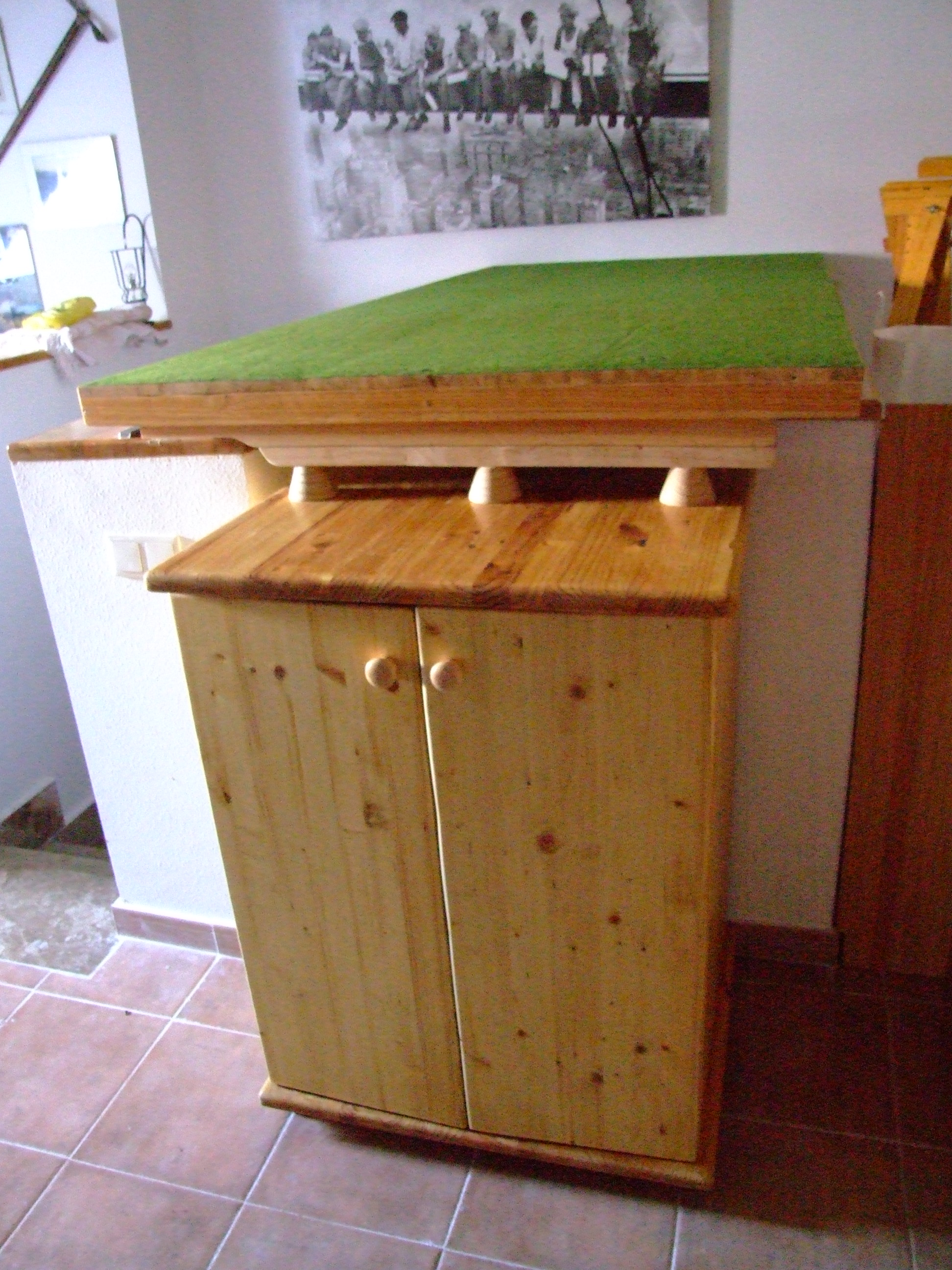

¡Hola majos! Tras un verano un poco liado, añado lo poco que he podido hacer.
El armariete que hace de soporte para poder sacar la maqueta, con lo que tener acceso a los laterales de la maqueta.
Bien robusto y con seis ruedas... que aguante peso. :mrgreen:
Recogida.
Parcialmente extendida.

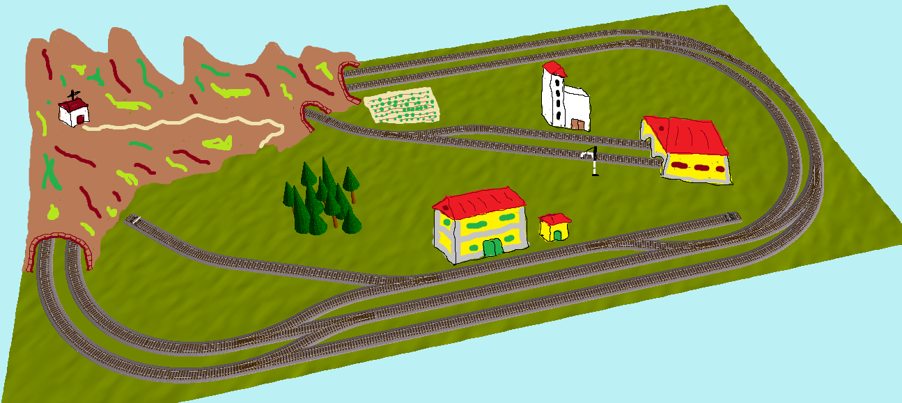

¡Sigo majos! Tras seguir alguno de los consejos recibidos. :D Y consultar con los ñajos, hemos ultimado el diseño de las vías. 8-) :lol:
Que mas o menos quedará así:
Disculpad la falta de manejo con el programa de diseño. :? :mrgreen:

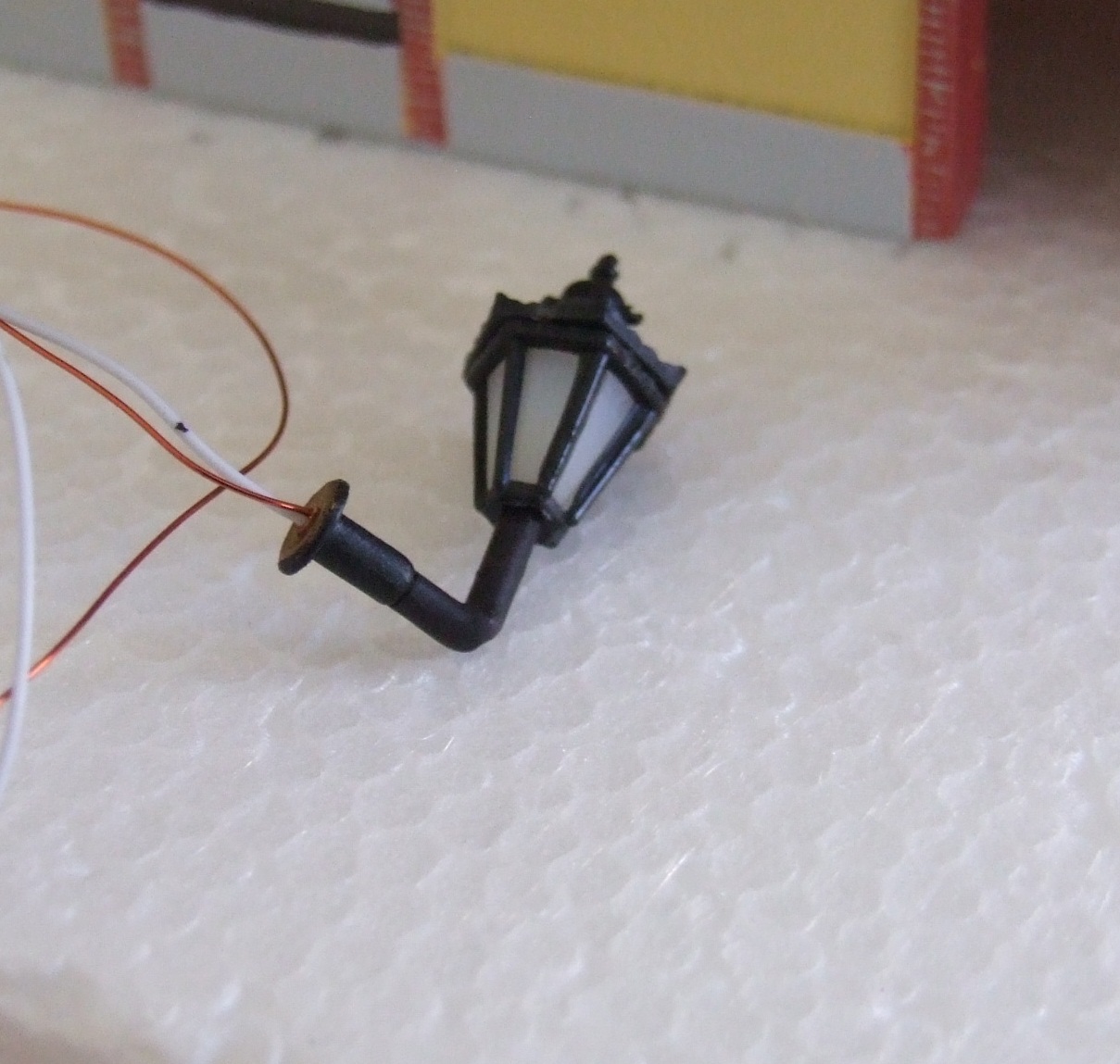

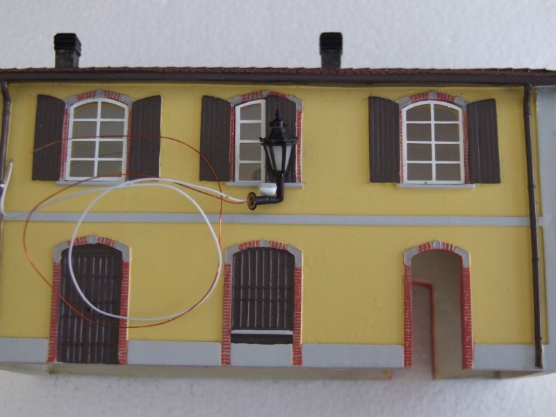

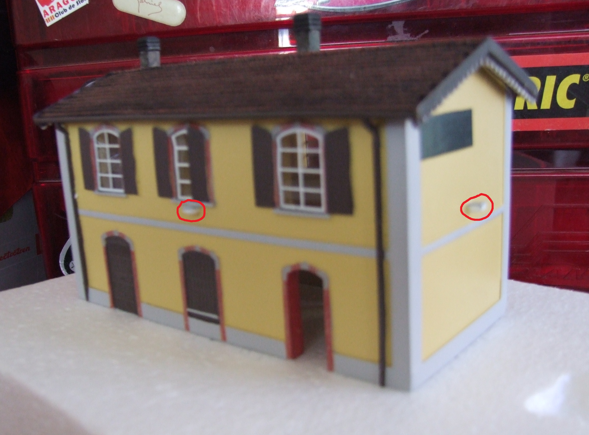

Y mas tarde la colocación de farolas operativas en la estación que tengo de Hornby. Asi que viajecito matinal a Modelismo del trén y farolas nuevas. :D
El problemilla me surge al no tener claro donde ubicarlas. :?
La estación lleva cuatro focos simulados, mas bien chiquitillos. Y lo facil es poner las farolas en el mismo lugar.
Por lo que me he visto sopotocientas fotos de estaciones antiguas y no me aclaro.
En pricipio las de las fachadas laterales me parece mas lógico en el lugar donde están las simuladas. Aunque no me convence del todo, ya que tapan un pelín la ubicación del cartel de estación.
¿Quedaría muy feo desplazarla hacia un lado? y que no quedara en el centro.

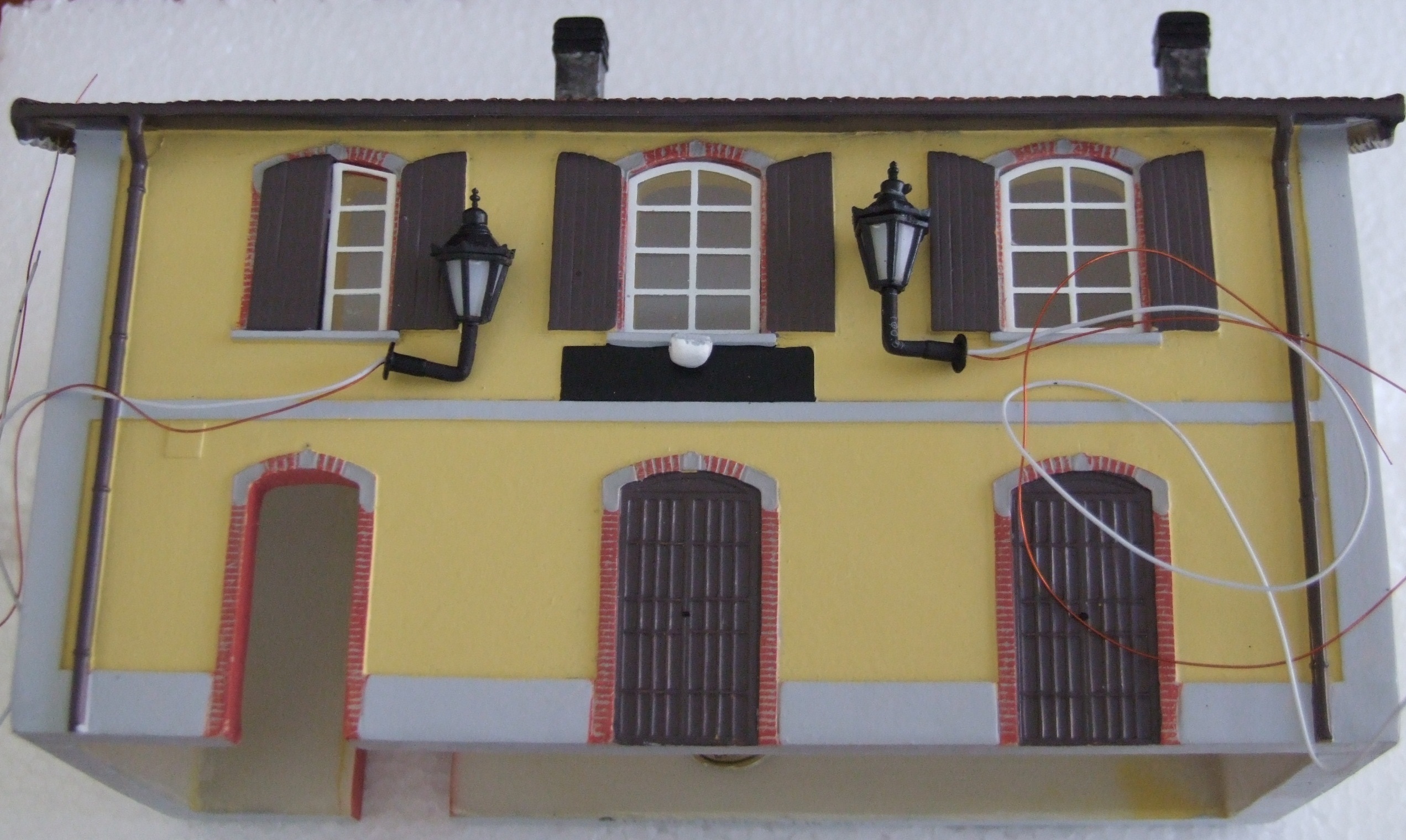

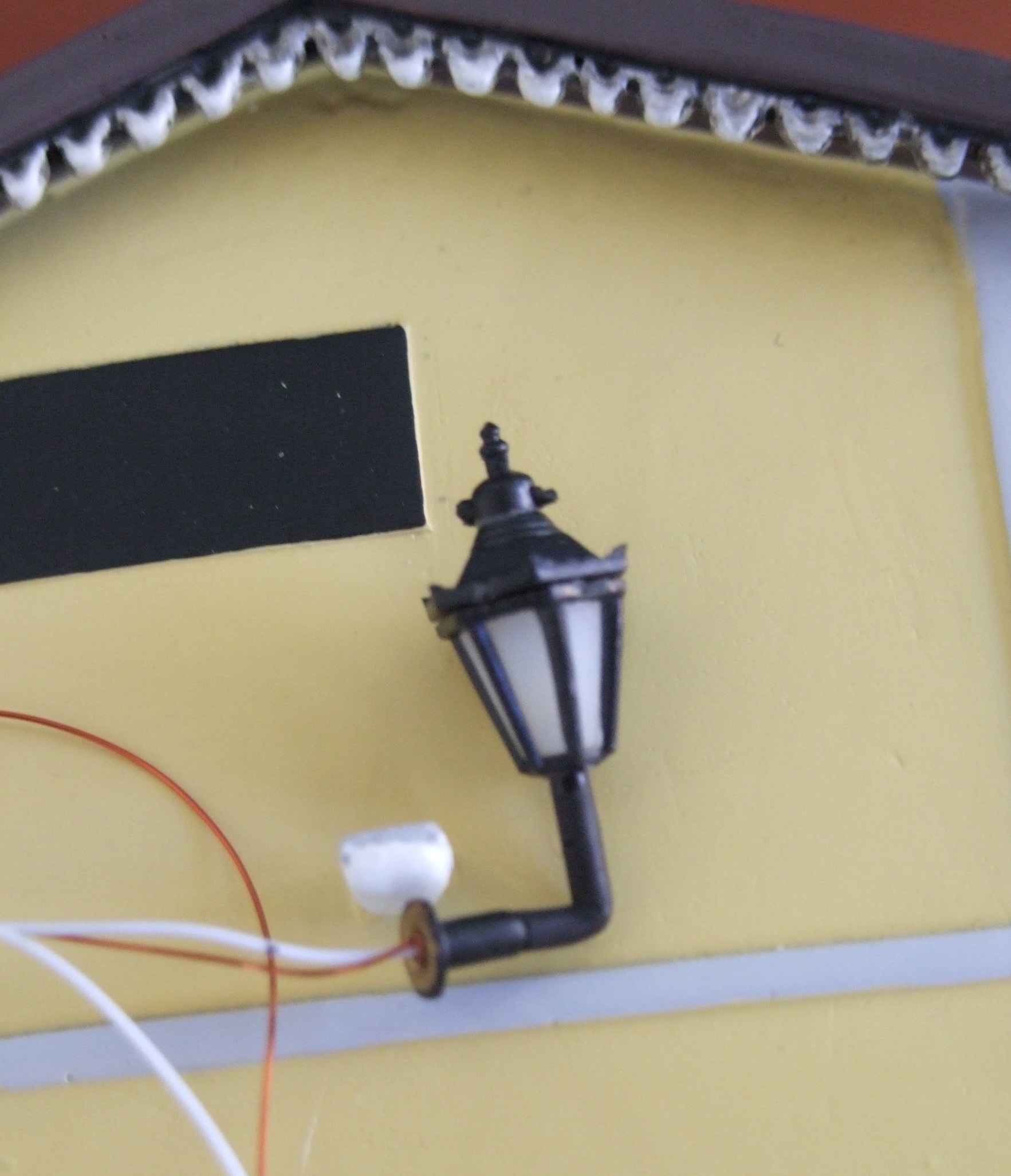

El problemilla lo tengo con las fachadas de la calle y la del anden. Si las coloco en el lugar que se hallan las simuladas tapa una ventana.
Un pelin extraño ¿no?
Así que pruebo con dos farolas entre ventanas.
Pero me da la sensación de estar adornando un arbolito de navidad. :mrgreen:
¿Seis farolas en un edificio tan pequeño? :?
Se ruega alguna sugerencia... ¡Porfaaa!
Un saludo y ¿Feliz Navidad!
Todo esto me pasa por quedarme de rodriguez y sin ocupación. :mrgreen:
Hola Inchenchato, ya era hora que reanudaras tus trabajos, pensaba que te habías rajado.....aunque eso no parece posible en un maño, :lol: :lol:
Yo creo que 6 farolas no son demasiadas en una estación de este tipo, lo que si parecen son un poco desproporcionadas a escala. Lo habitual era que tuvieran pequeños faroles encima de cada puerta, pero claro de un tamaño mucho menor que estas farolas que tu tienes.
Yo pondría dos en cada fachada principal y una en cada lateral. Las de las fachadas principales, las pondría entre las puertas justo un poco por debajo de la franja horizontal que separa la primera de la segunda planta y las de las fachadas laterales podrías ponerlas centradas, justo también debajo de la franja que separa las dos plantas de la estación. Pon una foto de prueba a ver cómo se ven.
Animo y a currar
Tratos negativos: Ninguno
Mensajes: 4663
A mi tampoco me parecen mucho 2 farolas en las caras largas del edificio, pero como el compañero también las veo un poco grandes.
Me alegro de saber que sigues con tu proyecto.
