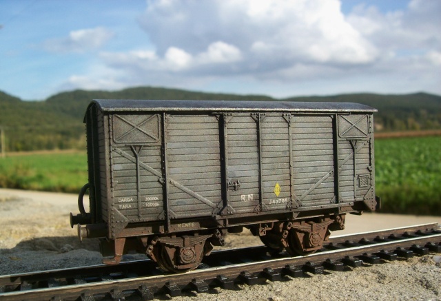

Subo algunas fotos de repintados en gris de vagones unificados, con el ánimo de compartir experiencias con aquellos foreros que puedan estar en ‘fregaos’ similares:

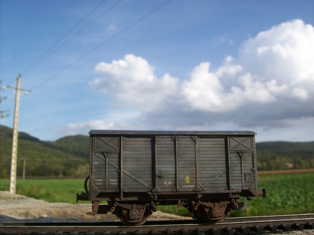

Este J era un antiguo “lagarto” despintado y vuelto a pintar con gris Humbrol nº 31 (gracias Discocerrado), tonalidad de aspecto muy renfero. Envejecimiento casi exclusivamente a base de aerógrafo, que permite efectos muy buenos a la hora de repartir y acumular la ‘mugre’.
La tampografia de origen ha sido sustituida por calcas y transferibles. No es lo mismo, pero quizá tampoco queda mal del todo.

Sinceramente, MAGISTRAL, los envejecidos se te dan de maravilla, ¿Pa cuando unas clases?, solo has usado aerografo o tambien algo de pincel?
Cuanto más veo las fotos, mas cosas descubro...
Felicidades y s2 ;)

Muchas gracias Chema.
La verdad es que hay alguna foto más, pero no consigo subirla... ¿Igual 'pesa' mucho el mensaje?
Casi todo es aerógrafo, aunque también hay toques de pincel... Por ejemplo, los 'repintados' con otro tono de gris en las tablillas, o un lavado en negro previo, marcando huecos y ranuras.
El aerografo es un arma letal, je, je. Yo soy el primero en flipar con los efectos que permite. Todos muy sutiles, pero muy realistas. A ver si consigo subir el resto de fotos.

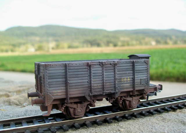

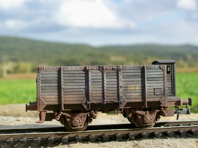

Esta es otra versión de repintado. Se trata de un “X” de los baratos de Electrotrén. He intentado mantener la tampografía original, cubriéndola con una capa fina de gris basalto Vallejo (ref. 869), luego enmascarando y pintando la caja con sucesivas capas de ese mismo gris (que tiene un aire ‘apagado’ y que viene bien para simular una pintura deslucida por el sol).
Luego, envejecimiento con polvos de pátina en las tablillas y toques de aerógrafo para igualar y uniformizar. Creo que la tampografia es pasable enterrada bajo esas capas de polvo, grasa y porquerías varías, je, je.

Fatástico tu trabajo así como también lo escepcional de las fotografías, enhorabuena.
¿Que pintura has utilizado?, parece que está también barnizado. Cuentanos un poco más, estoy que babeo.

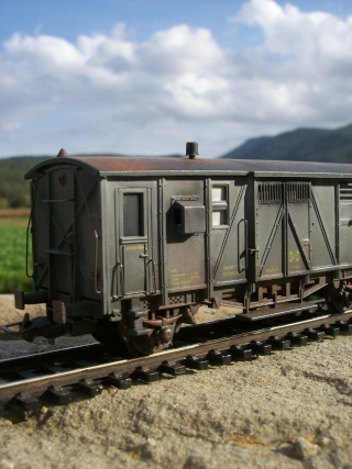

Y por último, este DV que no ha sido repintado, sino simplemente envejecido. Mugre y grasa insistente en rejillas y bajos, óxido en chasis, y algún toque de ‘brillo’ con polvos de pátina blancos simulando los regueros dejados por la lluvia.
En el techo, los típicos degradados de óxido, corrosión y suciedad inspirados en los trabajos del compañero Ximo.

Para Mazinger: las pinturas son Vallejo 869 (en el X) y Humbrol 31 (en el cerrado). No hay barnizado, simplemente rociado con aerógrafo en varias pasadas hasta alcanzar la tonalidad deseada.
Los oxidos y demás son colores rojizos (por ejemplo Humbrol 62, 63, 70), oscurecidos con pequeñas dosis de negro según los gustos.
