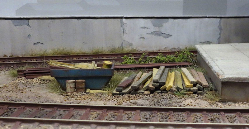

Me presento, me llamo Julio, y en este post ire compartiendo con vosotros el progreso de una mini-maqueta que estoy haciendo llamada Luchana 1991.
Siempre fui aficionado a los trenes y empece a construir una maqueta, que deje a medio hacer a los 16 años. Ahora, casi 30 años despues recupero la aficion con esta modesta mini-maqueta (o maxi-diorama, segun como se mire). Vivo en un piso minusculo asi que tuve que montarmelo para realizarla en menos de 1 metro por 25 cms, que es el espacio que pude liberar despues de una reorganizacion masiva de todos mis trastos, jeje. Los modelistas ingleses son unos genios diseñando maquetas minimas y saque muchas ideas e inspiracion de un par de ferias que visite en el Reino Unido, que es donde vivo.

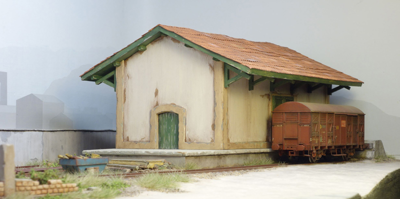

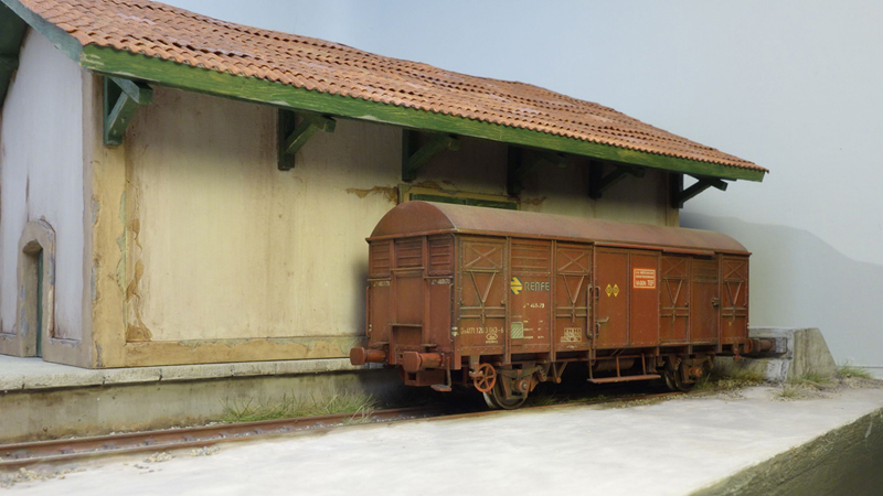

La maqueta esta inspirada libremente en las afueras de Bilbao a principios de los 90. Es funcional e incluye una zona oculta desmontable - que es donde preparo los trenes que entran en la maqueta - y planeo ampliar. Por ahora la parte mas avanzada es la que se puede ver en las fotos, una estacion de mercancias inspirada libremente en algunas a lo largo del Ferrocarril de La Robla.

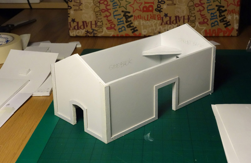

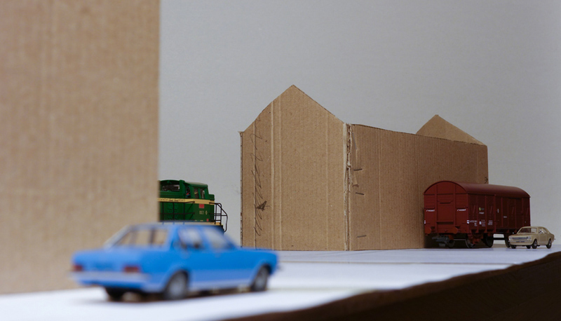

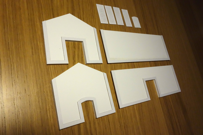

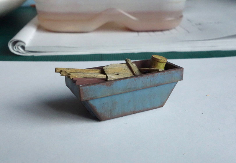

La construccion de todos los elementos es artesanal usando cartulina, carton pluma, madera de balsa, y plastico en hojas y tiras. Es la primera vez que modelo algo desde los dieciseis años y este foro como muchos otros sitios ha sido de gran ayuda para mi vuelta al modelismo. Especialmente util ha sido leer los tips de Jose Manuel Gomez Garcia (JManugo) que generosamente comparte en su blog.
Algunas fotos del proceso:
Julio

El contenedor de obra está de 10

Te esta quedando de lujo, con un gran realismo. De que material estan hechas las fachadas?
Nota 26 Sep 2014 17:06
Mensajes: 293
Registrado: 06 Feb 2012 16:32
Gracias por los comentarios.
Xoxe las fachadas estan hechas de carton pluma de 30mm y los rebordes de cartulina de 1.2mm, preparadas con Gesso rebajado con agua, y pintadas al acrilico.

Pues, muy bonito el acabado del edificio.

Me encanta el almacén con el j envejecido, que chulo!
Las maderas y restos de obra, un ambiente genial. A ver si nos muestras mas.

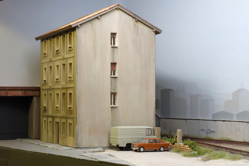

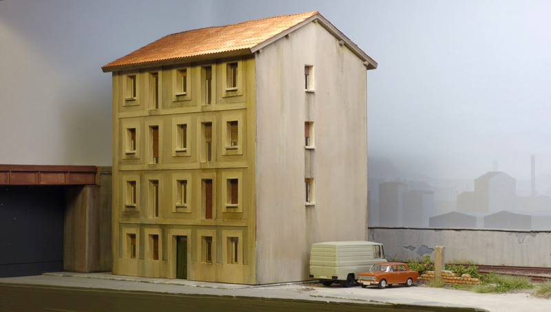

Un par de fotos de un edificio de viviendas, aun en desarrollo:
Construccion integral a base de carton pluma, cartulina de varios grosores, madera de balsa y carton ondulado para el tejado. Pintado con acrilicos de artista, y envejecido con acrilicos Vallejo.
