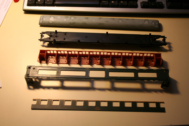

Este fin de semana, con el tiempo tan desapacible que hemos tenido, y tras decoger un pedido de plasticard, me puse a meterle mano a un 8000 de Electrotren, y de momento el resultado es el que muestro en las fotos.
El material utilizado es el ya mencionado 8000 de ET y plasticard de 1 mm (Mamparos, pieza interior y carrocería) y de 0,5 mm. (mobiliario interior)
Espero que os guste.
Continuará...
Primero desmontmos todas las piezas del coche, incluido el interior. En el techo, se han eliminado las tomas de aire, se han masillado las juntas y se ha lijado.

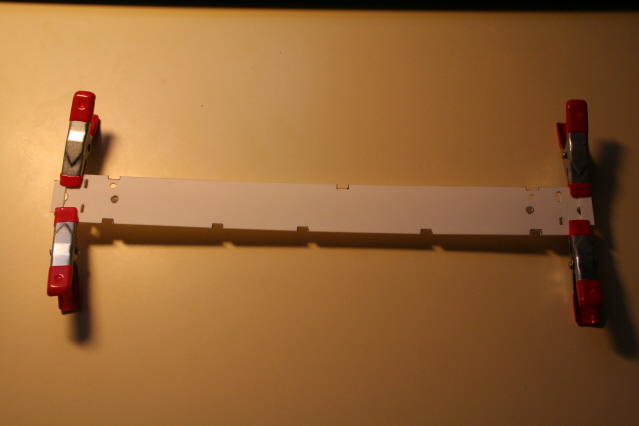

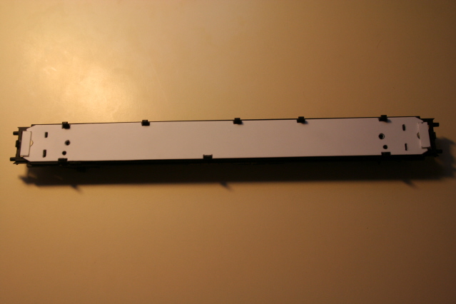

Tomando como ejemplo la pieza del interior del 8000, construimos otra a medida.
Por supuesto, comprobamos que encaje en su sitio.

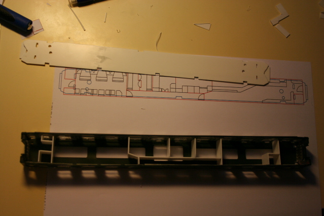

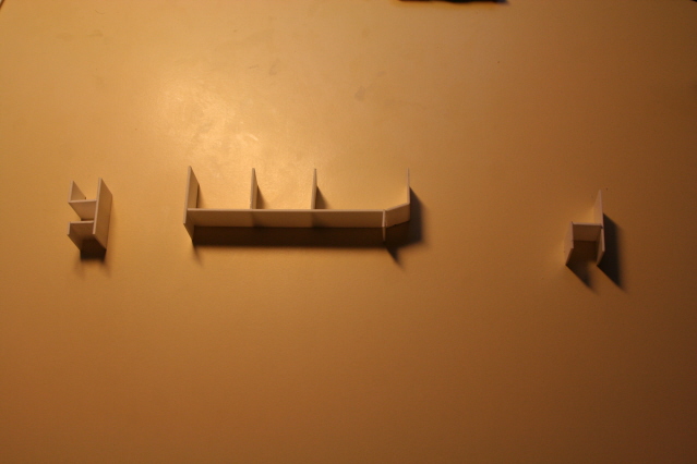

Fabricamos los mamparos interiores (Alguien sabe ya que estamos haciendo?)
Comprobamos que los mamparos encajan dentro de la carrocería.

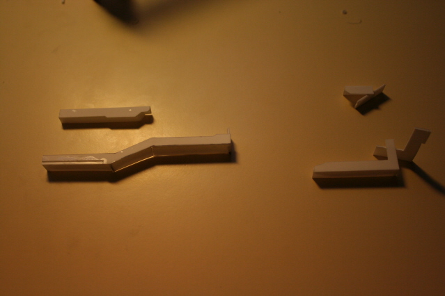

Construimos el mobiliario interior del coche.

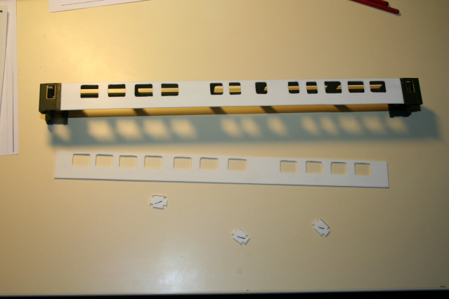

La carrocería requiere elimimar los laterales y fabricar otros a medida, con las ventanas en el sitio oportuno.

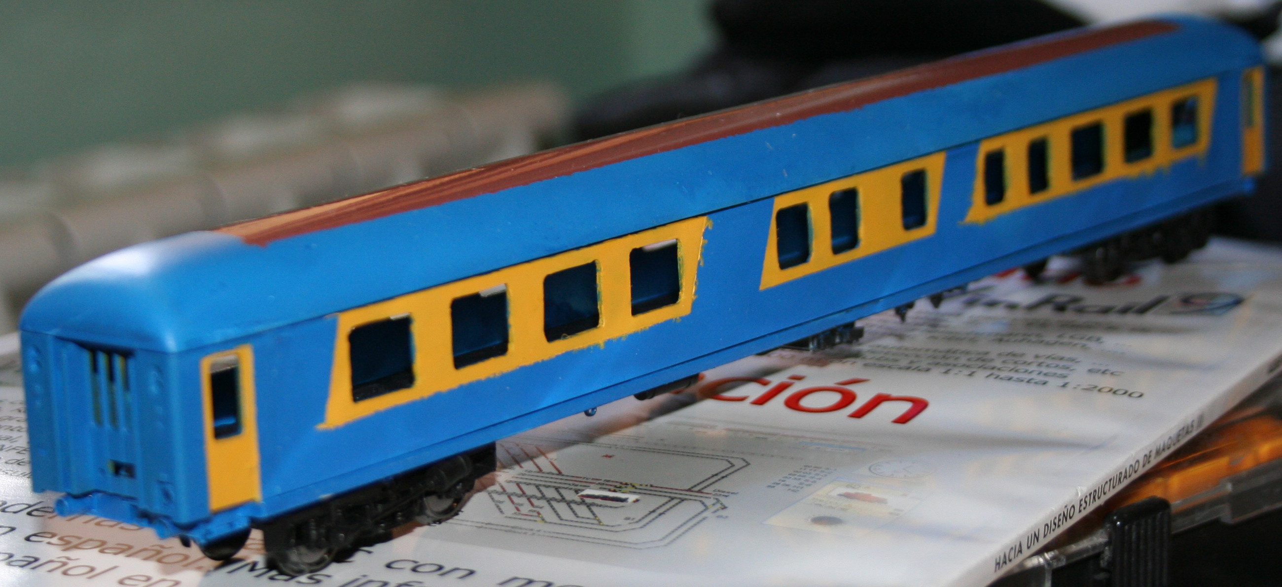

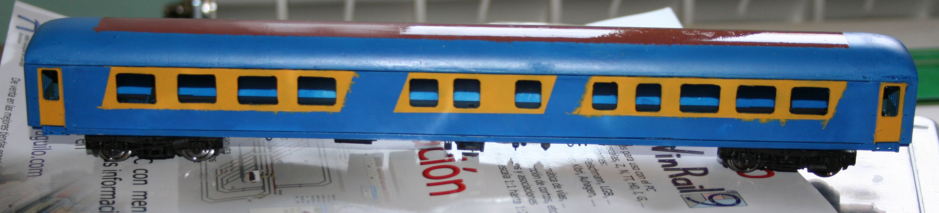

Bueno estas navidades me puse a seguir con el rrr 8000, a sí que, muestro agún avance más. El interior está ya acabado entero, a falta de pintura, y la carrocería del coche ha pasado por la primera fase de pintura (No seais muy severos, ya que ha sido mi primera experiencia con un aerógrafo, y de ahí que al enmascarar el amarillo se me haya salido un poco) La carrocería an salido con brillos debido a la revista que hay debajo, a si que... la foto hace que el trabajo pierde algo de calidad, pero el azul es un tono uniforme en toda la carcasa.

Ese 8000 merece mejor acabado! Las costras parece que son debido a haberse colado pintura bajo la cinta. Para evitar esas cosas, repasa los bordes, y retira la cinta antes de que se seque, en cuanto empiece a tomar cuerpo la pintura, para evitar desconchones.
¿Pintaste primero de amarillo. no? Yo le daría un lijado con lija fina a todo, y luego repintaría de nuevo. De estos fallos vas aprendiendo, y por suerte puedes corregirlos.
Ánimo, que el coche se lo merece!

Gracias por tu consejo. Si te fijas, en la zona central del coche, tras pintar y antes de que se seque, quité el enmascarado, y los bordes me han quedado perfectamente definidos, sin costras como en los laterales. Primero pinté el color azul y posteriormente el amarillo, de ahí que se haya "derramado" el amarillo sobre el azul.
Por supuesto, en que vuleva al taller de pintura (lo tengo en mi pueblo) lijaré toda la carrocería y repintaré de nuevo, para corregir los fallos.
