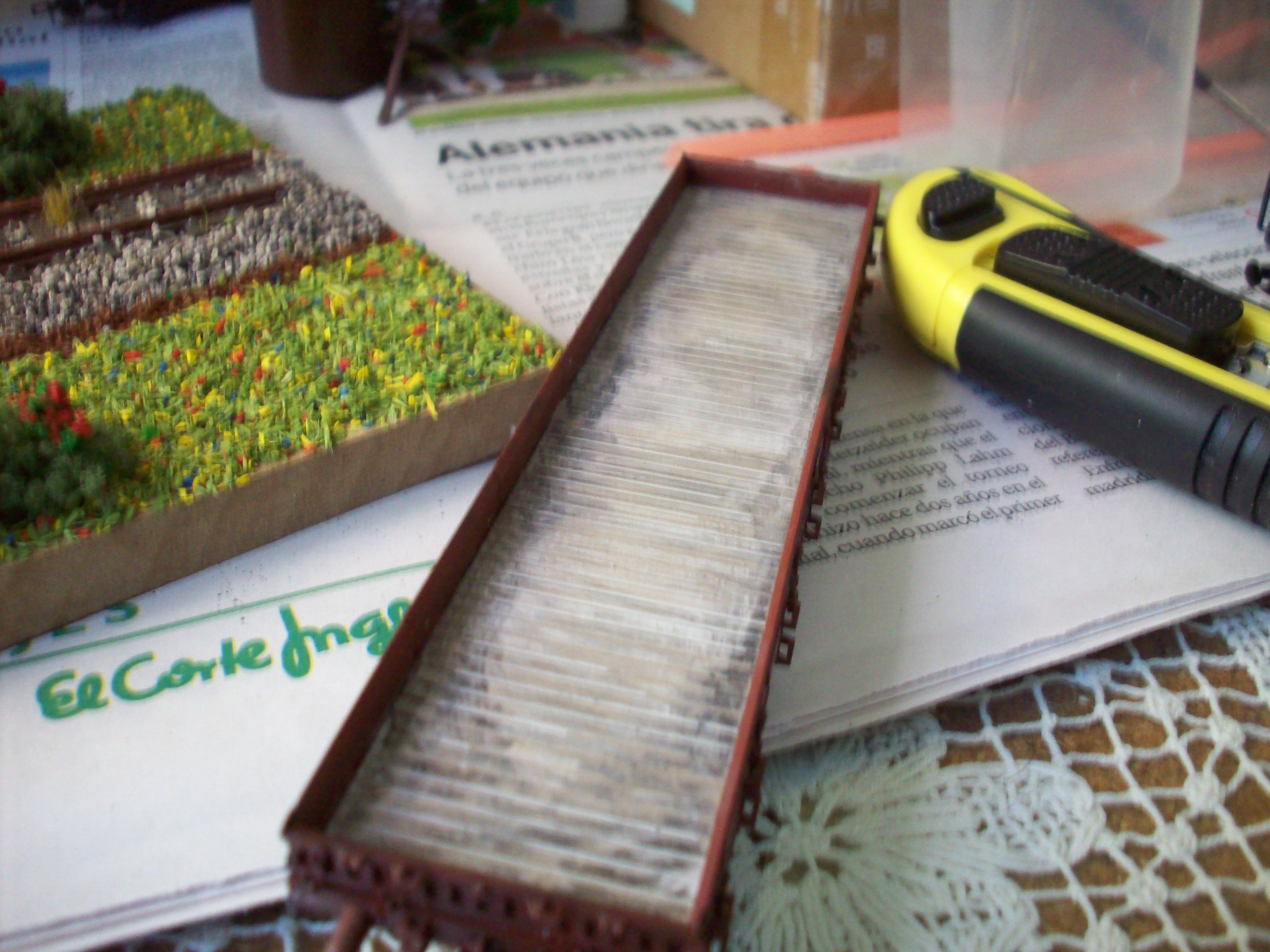

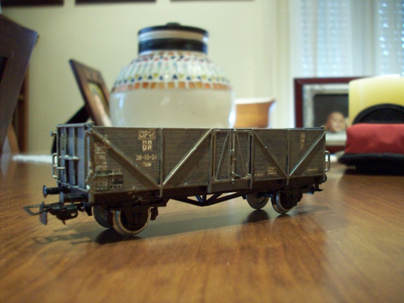

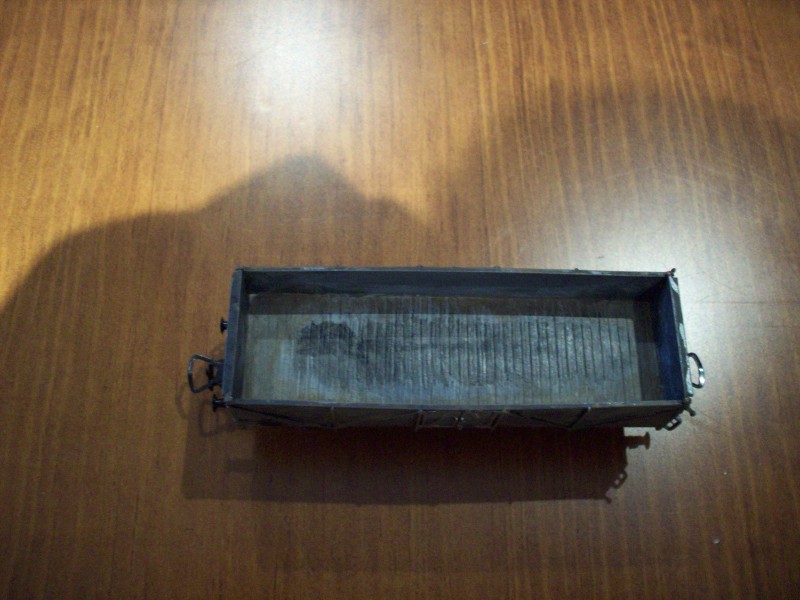

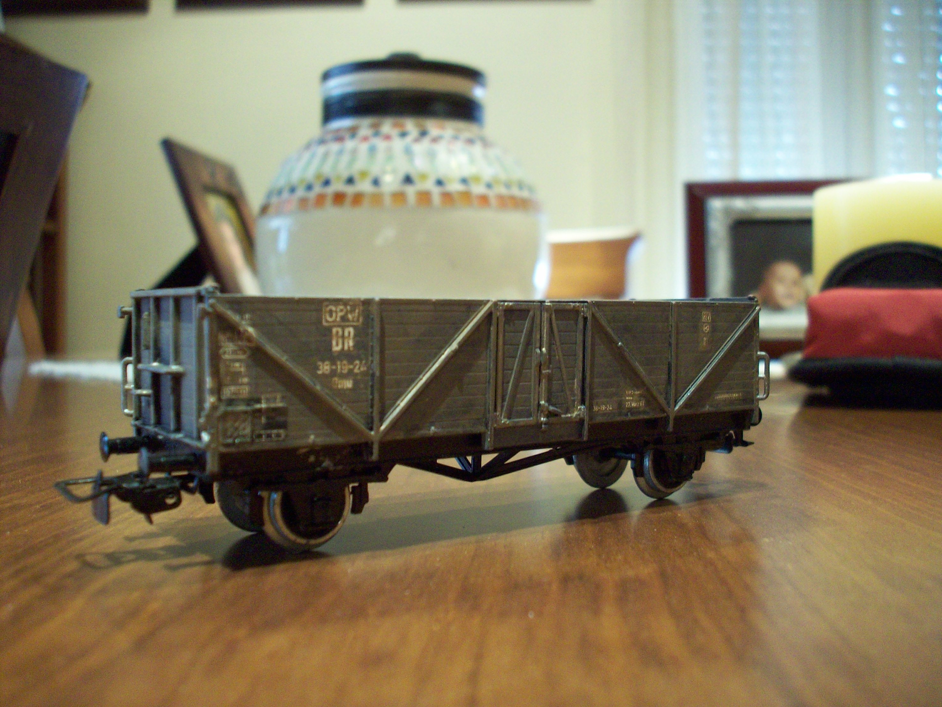

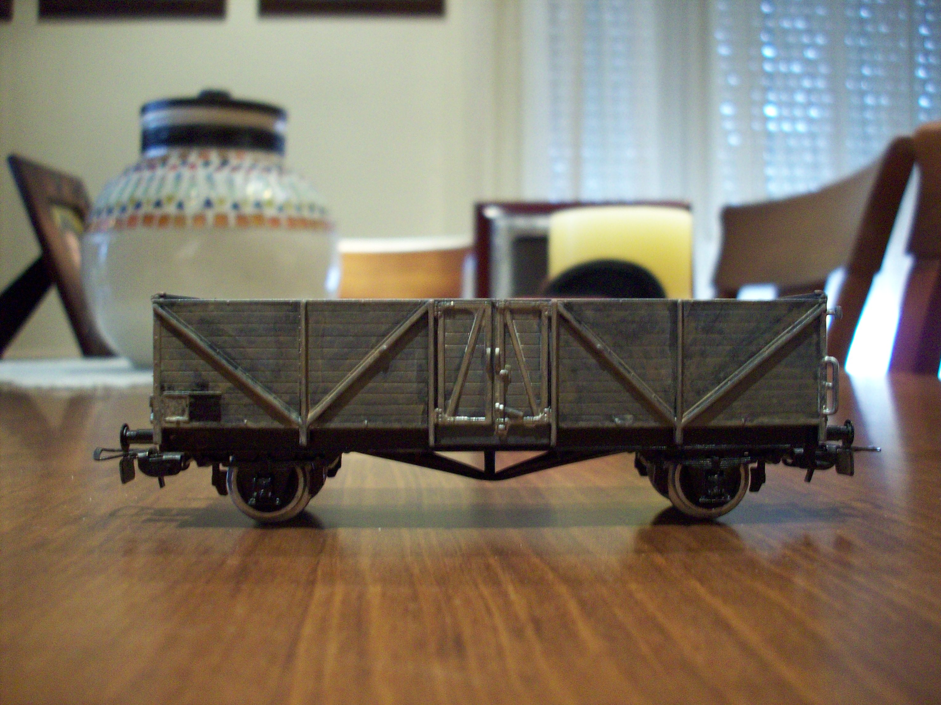

Copiando un poco el post de ximo e decidido abrir este hilo en el cual ire colocando mis trabajitos:

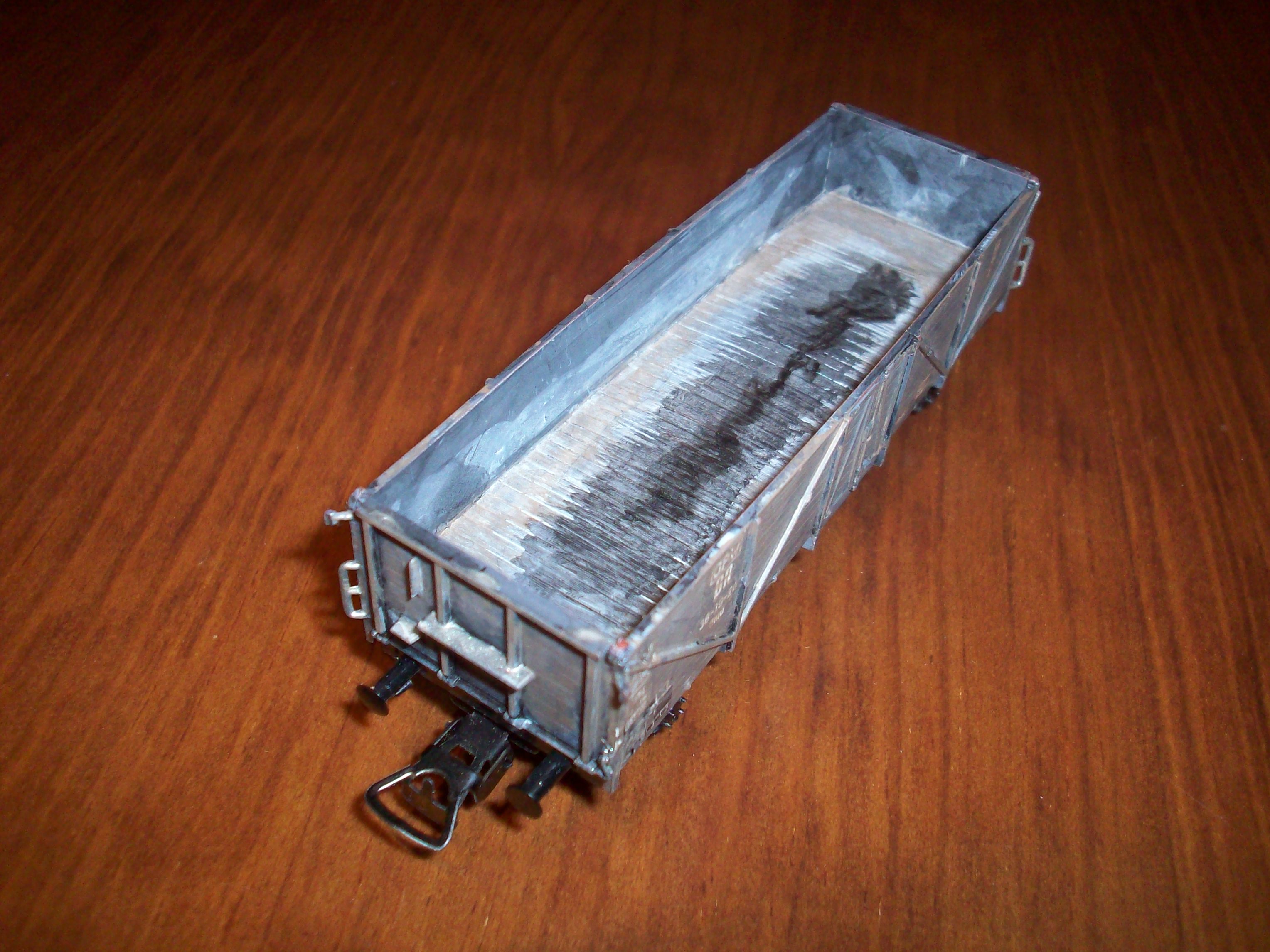

Empiezo con el vagon que ya tenia puesto en otro hilo, lo e modificado un poco, ensuciando mas los laterales, usando la tecnica de "pincel seco", por dentro e usado distintos colores para que de la sensacion de muchos usos, una base de blanco calcio, despues color suciedad por el exterior, y por el centro negro "grasa", con alguna parte menos difuminada para que parezca que tiene manchas de grasa, ya me direis que os parece :roll:

La leche, para ser el primero esto promete, ya quisiera yo que mi primer envejecido hubiera quedado asi, con un poco de practica empezamos a alucinar todos. Animo.

Gracias Ximo por tu respuesta, seguramente el envejecido es mejorable, pero estoy contento, porque como tu dices es el primero, y e conseguido que un vagon que era bastante feo, ahora me guste... es increible cuanta vida da un envejecido medio decente :roll:
Por cierto, la verdad que este no es mi primer envejecido, tengo por ahi algun experimento raro... ,( con casas, con una grua)del que no me siento muy orgulloso :lol: , pero si encuentro las fotos os las enseño

Ostie, tienes buena mano manchegón, muy chulo te ha quedado ;).

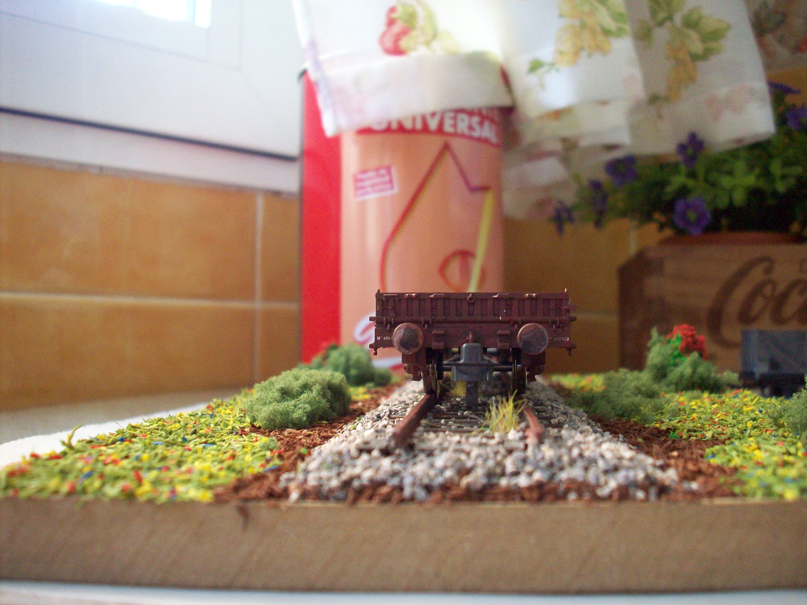

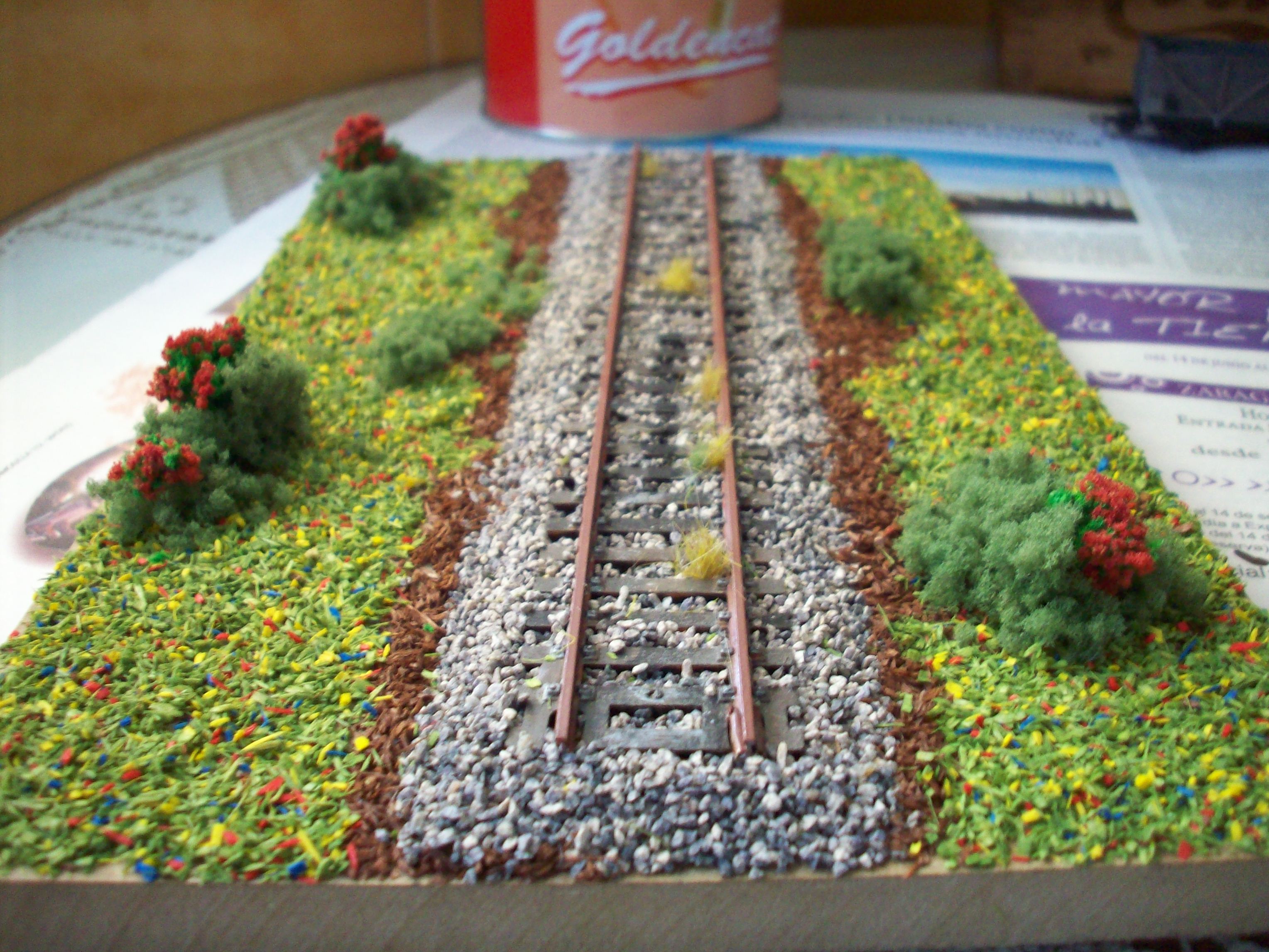

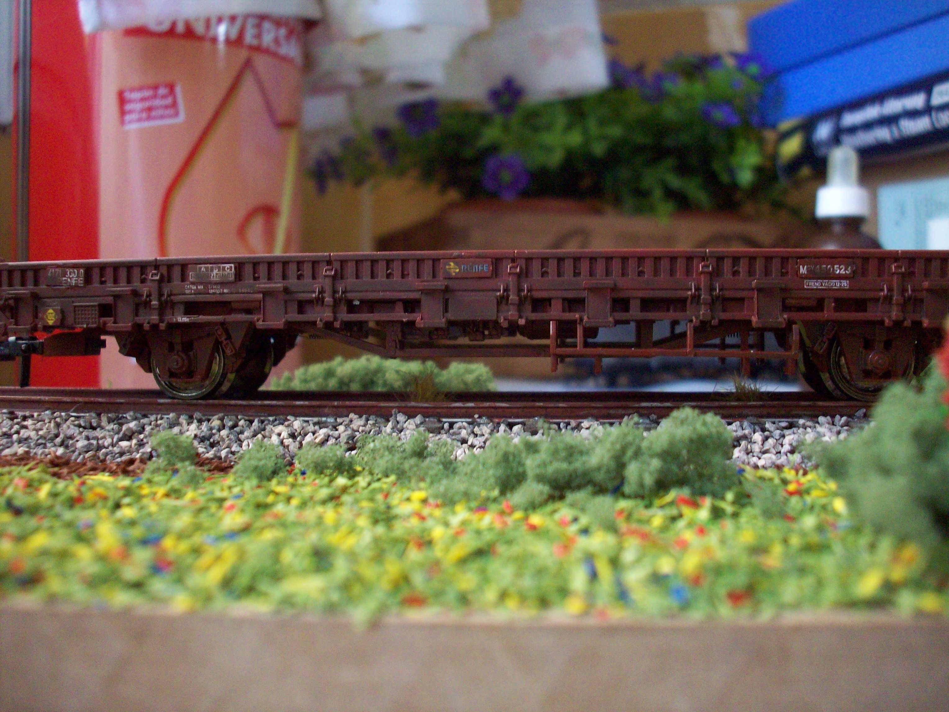

Bueno.. tras un tiempo de baja, por enfermedad, vuelvo a retomar el trabajo, en primer lugar os muestro el pequeño diorama que estaba haciendo, a falta de darle algun retoque a la via con el oxido.. esta practicamente acabado, y e quedado bastante satisfecho, porque lo que queria era tomar contacto con los materiales que se usan en maquetas, es decir el balasto, la hierba, arbustos... aqui va el resultado:

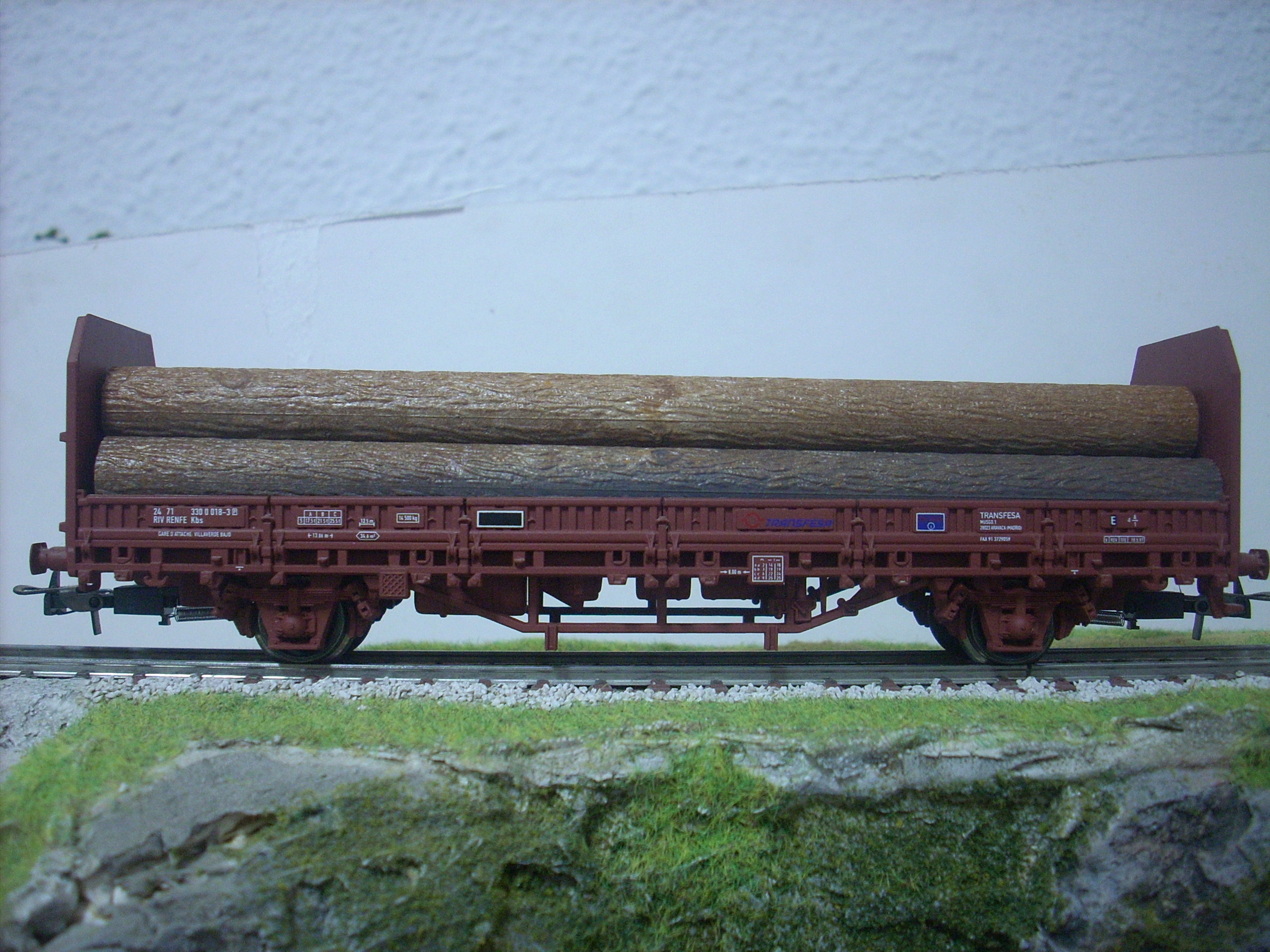

El segundo trabajo, es el vagon plataforma que os comente, al cual le e dado una capa de color oxido mezclado con un poco de negro, con el fin de oscurecer un poco determinadas partes del vagon, ya que segun e visto en fotos reales, estos vagones por el color que tienen llevan mucho mejor que el resto el paso del tiempo, y apenas se les nota, si teneis alguna sugerencia, queja, o cualquier comentario, ya sabes ;)

Nota 03 Ago 2008 15:39
Mensajes: 2756
Registrado: 15 Jul 2008 12:32
Qué chulo el diorama y el plataforma!!!! Las vías pintadas con aerógrafo?
Nota 03 Ago 2008 15:55
Mensajes: 2353
Registrado: 14 Jul 2008 00:37
Aerografo??? que mas quisiera yo :lol: , no tengo, es con pincel puro y duro :lol:
Gracias por comentar

Nota 03 Ago 2008 16:10
Mensajes: 2756
Mola!!
Yo en mi maqueta estaba pintando los railes con pincel también, pero es escala N, y lo hacia con pintura que le pasas el dedo y se va...¿Tú que pintura has utilizado?.
Nota 03 Ago 2008 16:20
Mensajes: 2353
Eso es porque habras utilizado pintura de vallejo que es acrilica, para que te agarre en los railes necesitas una pintura distinta que es la sintetica, yo e usado humbrol en concreto el color denominado "rustico" creo que es el nº 113

Nota 03 Ago 2008 19:56
Mensajes: 387
Ubicación: Elche
Registrado: 14 Jul 2008 16:22
Muy bueno Jose, el diorama me gusta mucho, y el vagon apunta muy bien, sigue asi y veras que rapido evolucionas, enhorabuena.

El diorama ha sido todo un reto para mi, a pesar de que visto asi parece poca cosa, pero la experiencia ha sido positiva y ya estoy buscando otra madera para experimentar :lol:
Sobre el vagon estoy francamente contento con el resultado, y creo que le aplicare otra capa de estas, para oscurecerlo por completo...

Nota 04 Ago 2008 11:05
Mensajes: 739
Registrado: 01 Ago 2008 16:50
Muy chulo el diorama y el vagón plataforma.
Es un envejecido 'suave' que la va bastante bien, en mi opinión.
A seguir así!!

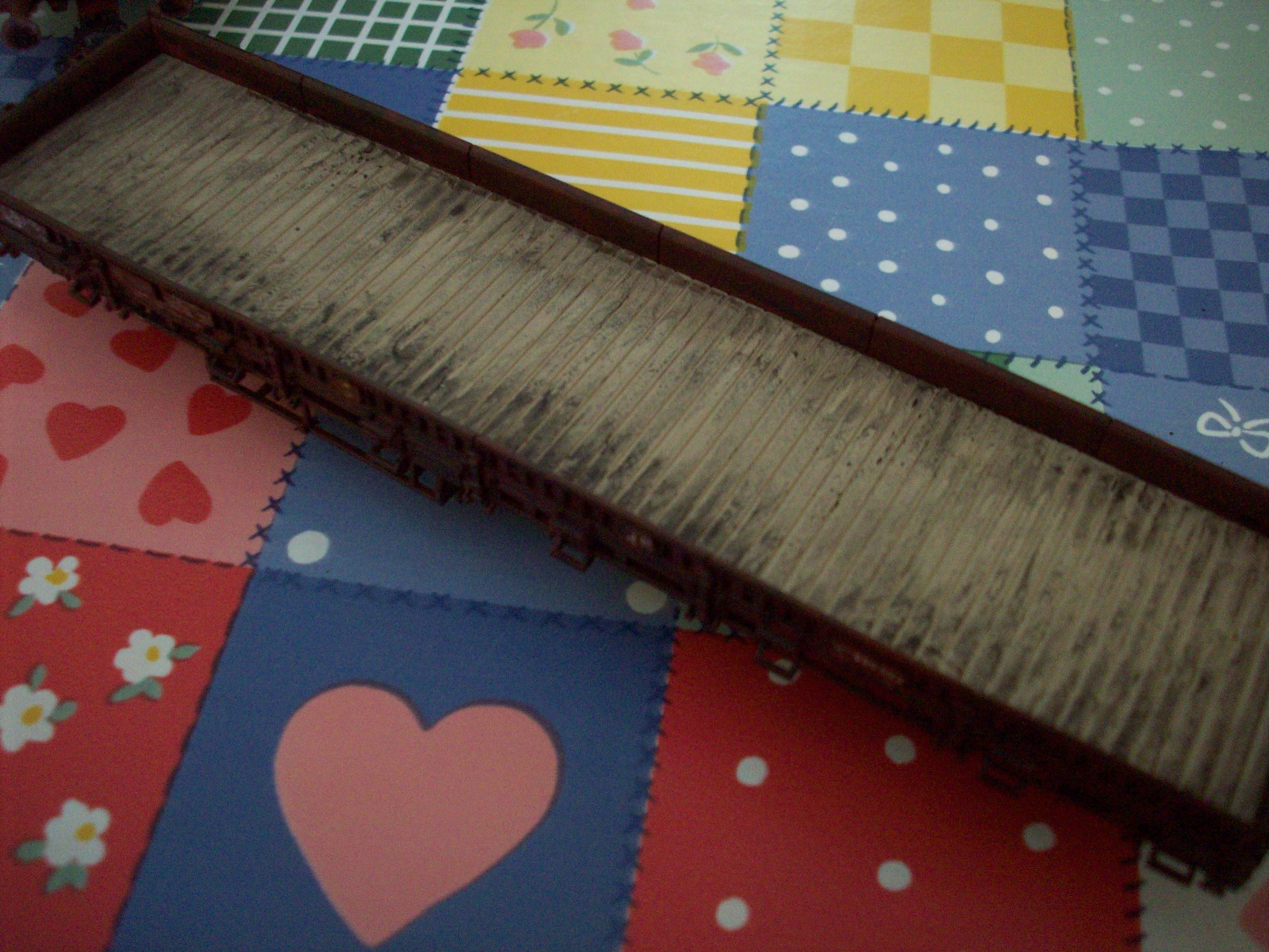

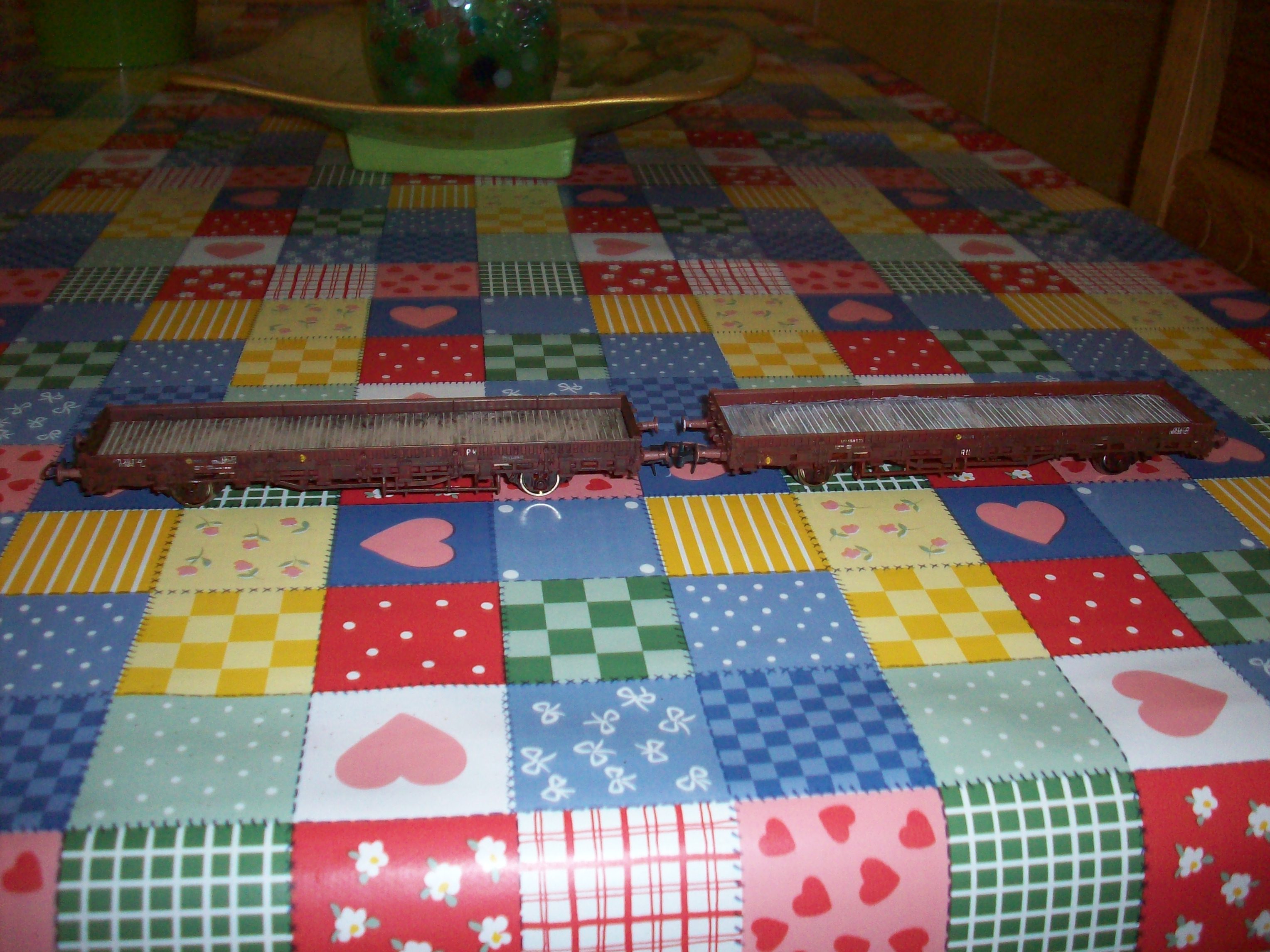

Ahora os traigo el envejecido de otro vagon plataforma, es exactamente el mismo, a este le e dado un envejecido mayor... aunque sin pasarme (o eso creo :roll: ), con el fin de que cuando forme una composicion se vean distintos tonos de suciedad, sin mas las fotos:
Interior del vagon
Aqui podeis ver los dos vagones, el de la izquierda es el ultimo que envejeci, y se aprecia mayor "suciedad"

Nota 06 Ago 2008 14:25
Mensajes: 13048
Las tablas del segundo vagon han quedado mucho mejor, felicidades
