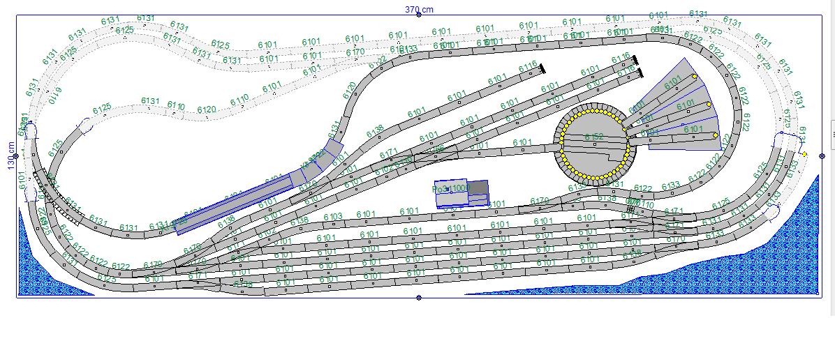

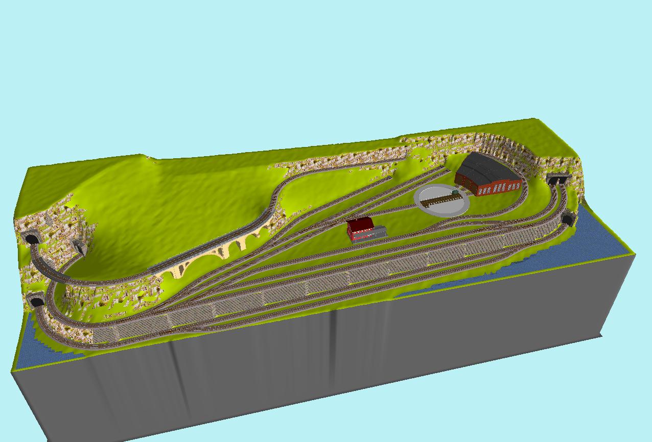

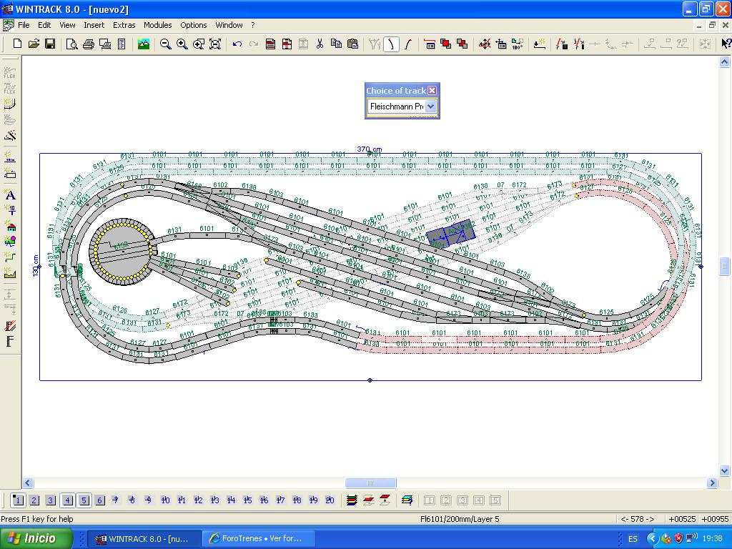

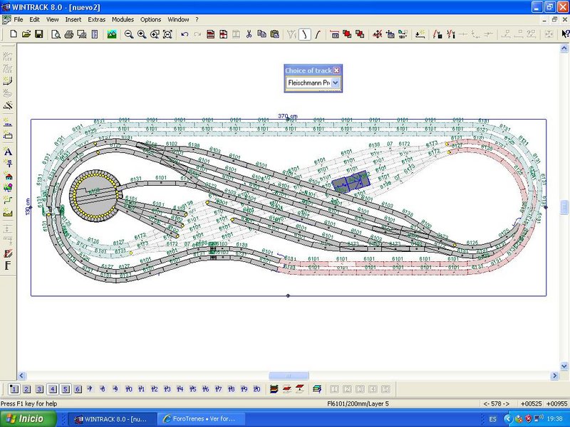

Pues estoy intentando diseñar algo para el tamaño del que dispongo.
En principio me ha salido esto pero me gustaria que opinaseis sobre el resultado, si es viable, si sigo por aqui o cambio radicalmente de diseño, como mejorarlo, criticas.
Bueno, aqui dejo un par de pantallazos para ver que opinais, la base seria de 3,70 x 1,30.
Salu2

Pues con todo ese espacio, yo creo que se puede mejorar bastante. ¿Qué has pensado?, ¿cómo la vas a ambientar?.

Pues yo ahora me arrepiento de no haber movido la pared de la habitacion un metro para poder haber hecho otra cosa mas aparente, no se, a mi me parece muy poco espacio y ya he bajado a R2 y R3 de FLM porque sino se desmadra la anchura.
En principio la ambientacion serie Alemana ep II, sin demasiados formalismos, pero inentando guardar una estetica mas o menos uniforme, a mi me gusta la tipica maqueta centroeuropea de toda la vida con sus casitas con contrafuertes y estaciones y fabricas de ladrillo visto.
Como no tengo mucha habilidad con el Wintrack no he podido poner ni la estacion que iria en la zona trasera derecha de la estacion, la via alrrededor de la rotonda iria en talud con un muro de piedra o manposteria y contrafuertes y en el primer tramo recto queria poner una pequeña ondonada sobre la que pasaria un pequeño puente al que atravesarian las aguas pluviales y demas provenientes de unos colectores de la zona de talleres superior.
En las dos vias muertas delanteras, que no es un diseño definitivo iria una zona de clasificacion de mercancias con un pequeño almacen.
De la zona trasera izquierda de la estacion podria salir con un desvio en cruce una via que llevase auna zona de fabrica hacia la derecha y a un deposito de locomotoras pequeño en la esquinita de la izquierda.
Toda la esquina derecha posterior seria de viviendas en una colina.
En principio no lo he querido desarrollar mas por si me sugeris otro tipo de diseño mejor.
Yo en principio quiero un circuito de doble via con la rotonda que ya tengo comprada, zona de mantenimiento de locomotoras de vapor y alguna zona industrial y lo que todos queremos que es un desarrollo lo mas estenso posible para que quede mas real la circulacion de los trenes y una estacion oculta.
En fin, si se os ocurre algun otro tipo de diseño estoy abierto a todo tipo de sugerencias.
Salu2

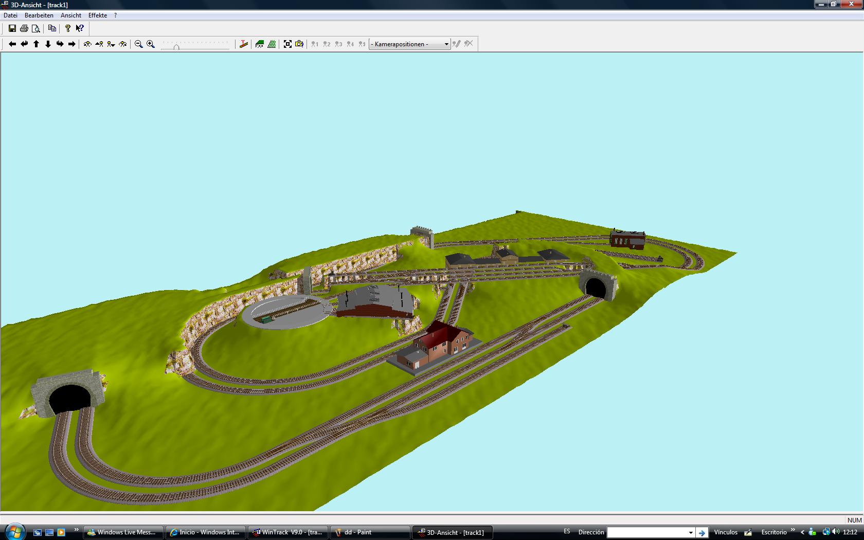

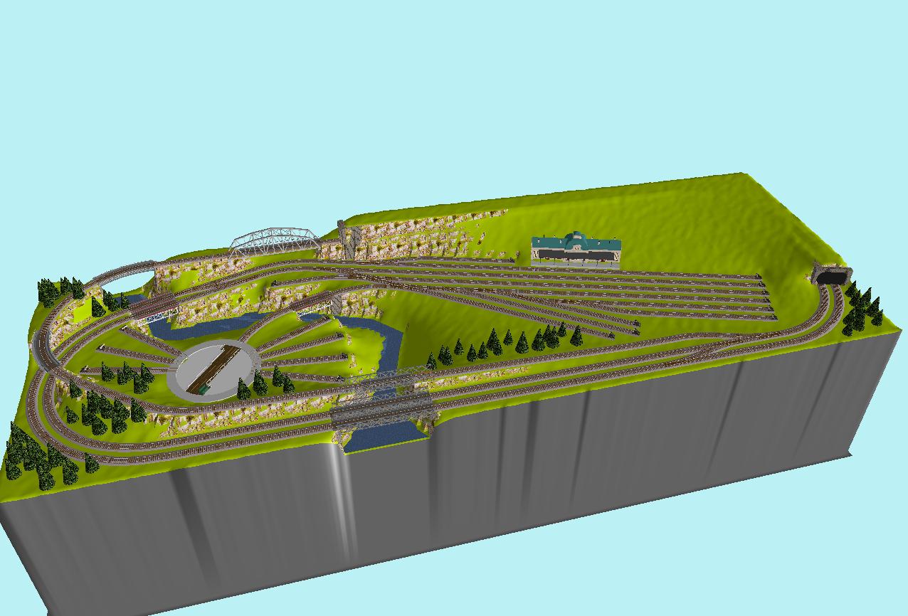

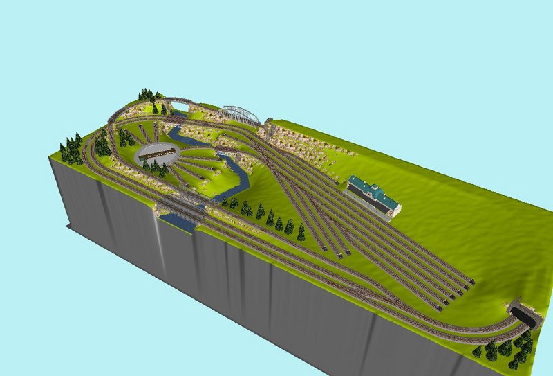

Ahí va una ideilla que aún se puede mejorar bastante. No es doble vía, pero igual puedes retocarlo.
La playa de vias subterranea está sin hacer. He dejado a tal efecto una vía libre en la zona inferior derecha para ello.
franmartos.rar
(5.34 KiB) 80 veces
Última edición por Hidalgo el 20 Nov 2009 00:19, editado 1 vez en total

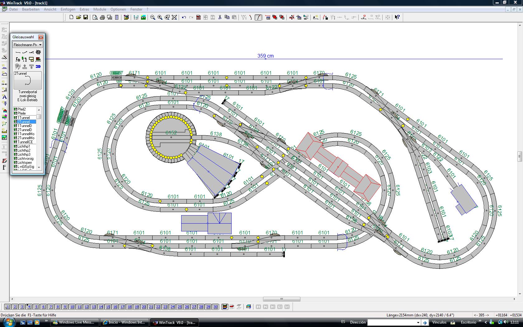

:o :o :o eso esta muy bien aporto la mia jeje (una ideilla) 2 estaciones, a falta de acabar la estacion oculta.... mejor mira el plano del señor Hidalgo.. que es mucho mejor que el mio :lol: :lol:
PD: Hidalgo, marchando una de 2 estaciones¡¡¡ :lol: pienso yo que podrias colocar una en la parte de arriba..

Eh chicos, sois unas maquinas del diseño, que velocidad, y yo to el dia para apenas sacar nada, peeeeeeeeeeeeeeeeeeero, hay digamos una trampa para que os haya entrado tanto.....................las curvas R1 (6120 y 6122) estan prohibidas, caca, puaj!!!.
Lo siento pero las curvas como minimo R2 (6125 y 6127).
La R3, que es la ideal, es la 6131, y la R4 la 6133, pero vamos, podeis seguir con mas diseños que ya veo que os funciona la pelota bastante mejor que a mi.

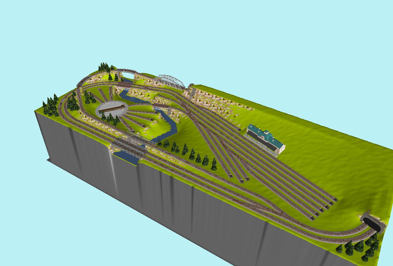

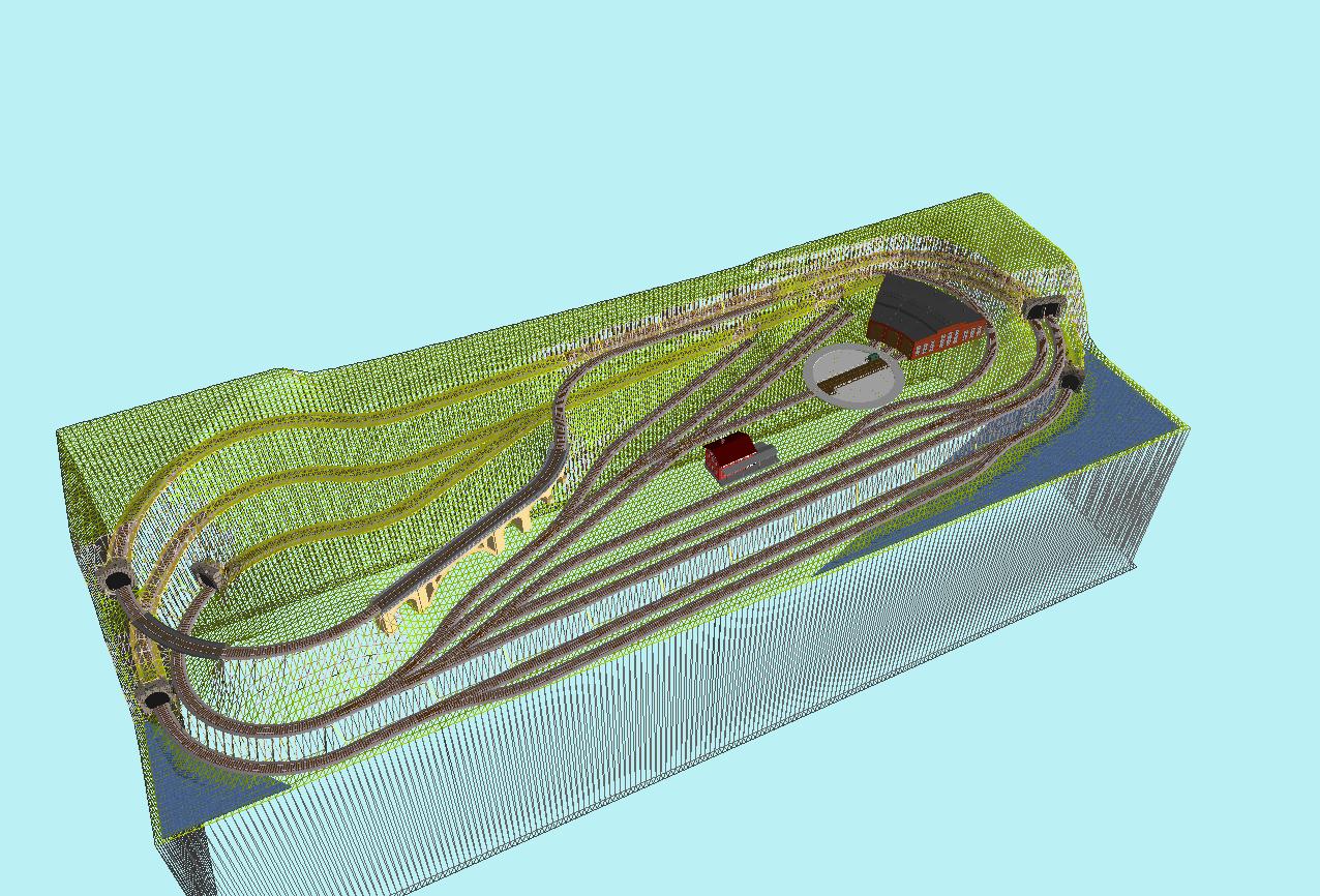

Aquí tienes otro diseño sin vías de radio pequeño.
Se trata de una estación término, con una zona de mercancías y otra para reabastecimiento/reparaciones.
Como verás tiene bastantes puentes, dejo la zona superior derecha para la ciudad y un ramal de vías libre bajo la montaña para que puedas crear una playa de vías subterranea.
Puedes modificarlo a tu antojo. ;)
franmartos1.rar
(5.39 KiB) 68 veces

Simplemente espectacular, que dominio tienes con los efectos 3D, yo no tengo ni papa de poner los rios, taludes ni nada.
La verdad es que el aspecto de la maqueta es impecable, pero lo de la estacion termino no me convence mucho, aunque ya veo que podria haber un tren circulando de forma continua.
Yo por mi parte he encontrado esto http://www.modellanlagen.biz/memo.html .
Esteticamente seria igual que el plano que yo diseñe al principio, la estacion yo creo que se podria hacer un poquito mas completa con otra via de adelantamiento por lo menos, pero yo creo que queda muy bonito el resultado estetico, aunque con un recorrido mucho mejor que deja la estacion aculta en primer plano, pero yo no logro dar con el diseño interior.
¿que os parece?
