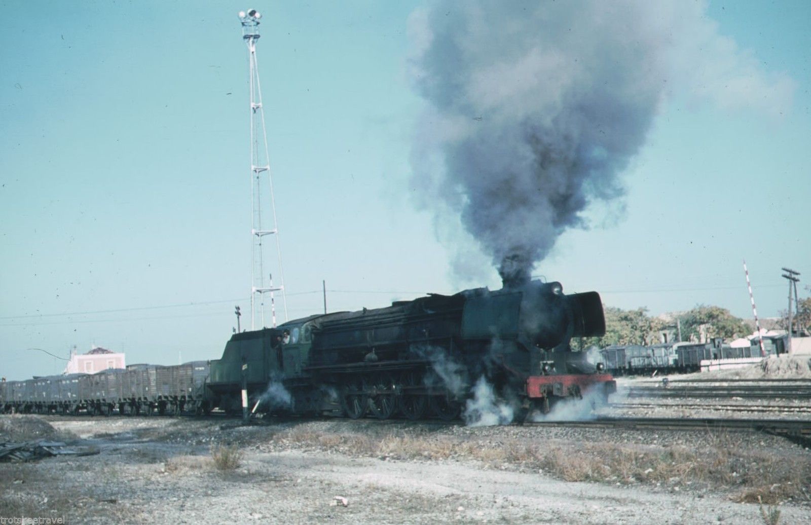

¿Alguien tiene alguna foto de las torres de iluminacion tipicas de RENFE en depositos y estaciones? Sobre todo de la parte superior y de los reflectores .
Estoy intentando hacer una a escala H0 , siguiendo el articulo de Angel Clemente en Mastren, pero la parte de arriba casi siempte se ve mal en las fotos que he podido encontrar en la red .
Como ejemplo ilustrativo esta en Castejon de la que desconozco su autor.
Un saludo y gracias de antemano
Victor

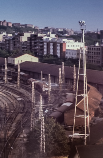

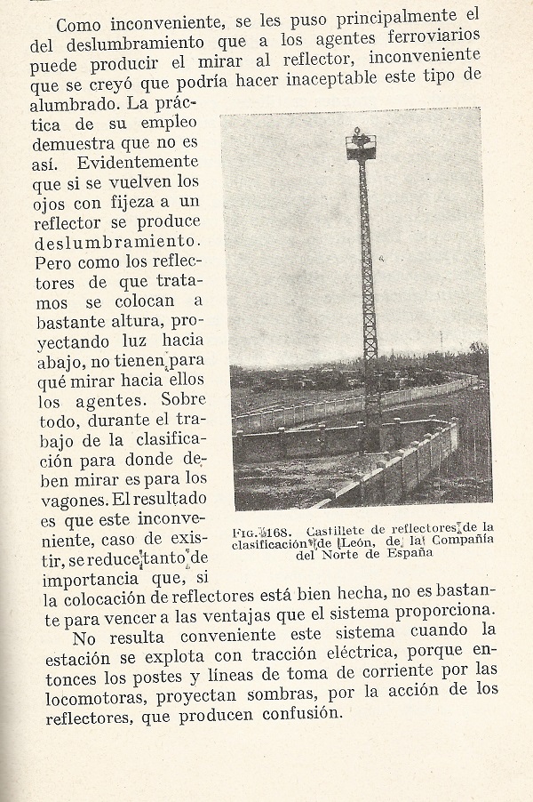

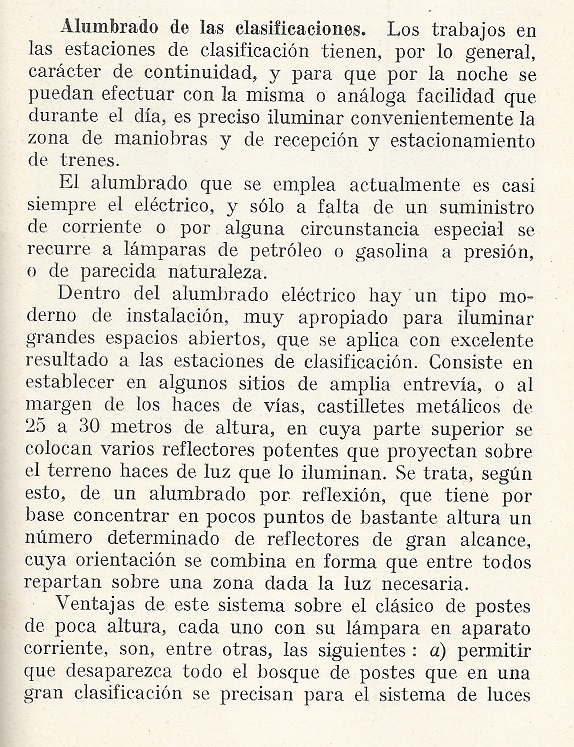

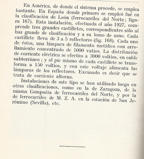

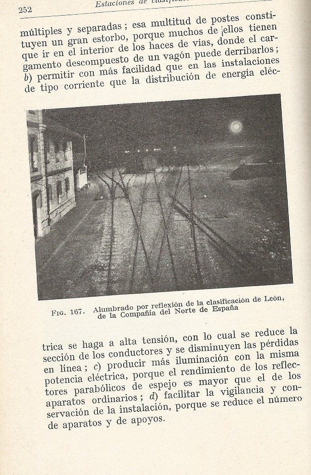

Subo unas páginas dedicadas al tema del libro "Explotación Técnica de Ferrocarriles" de Francisco Wais,
Editorial Labor, 1933:

Gracies Miquel
Interesantísima y bien documentada aportación sobre un aspecto tan poco conocido

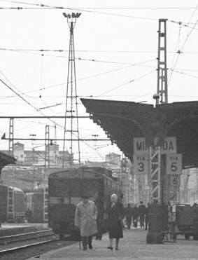

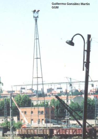

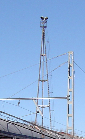

Encontré estos ejemplos entre mis fotos guardadas, tanto propias como de muchos aficionados.
Lamentablemente no se ven bien en detalle, pero algo es algo.
Espero sirvan.
Francisco

Muchas gracias Francisco! Muy buenas fotos.
Aunque no sean medidas exactas con esto nos podemos hacernos una idea de las proporciones de la torre ( el primer travesaño esta mas menos a la altura de una locomotora y hay 5 en total ) Con los datos de Disco Cerrado el tamaño en H0 seria de 290-340mm, yo la estoy haciendo de 300mm aprox .
La parte superior es redonda y tiene una barandilla gruesa donde se sujetan los reflectores ( normalmente 3 o 4 uno en cada direccion) y otra fina debajo. La barandilla gruesa se sujeta sobre 3 barras verticales que van a la union de las 3 patas de la torre curvando el tubo por debajo de la plataforma ( en el street view he visto que es de rejilla tramex , pero esto seria "pa nota" a 1/87) . Hay una escalera con proteccion para el acceso a la torre y las zapatas son de hormigon .
Recomiendo el articulo de Angel Clemente en Mastren para una en escala n, muy bueno.
Como se puede ver son bastante mas comunes de lo que nos imaginamos a poco que observemos fotos de depositos o estaciones , lo que ocurre es que en un primer vistazo casi siempre vemos "el tren" y como mucho algun edificio , este tipo de "cosas" son las que le dan realismo a las instalaciones a escala.

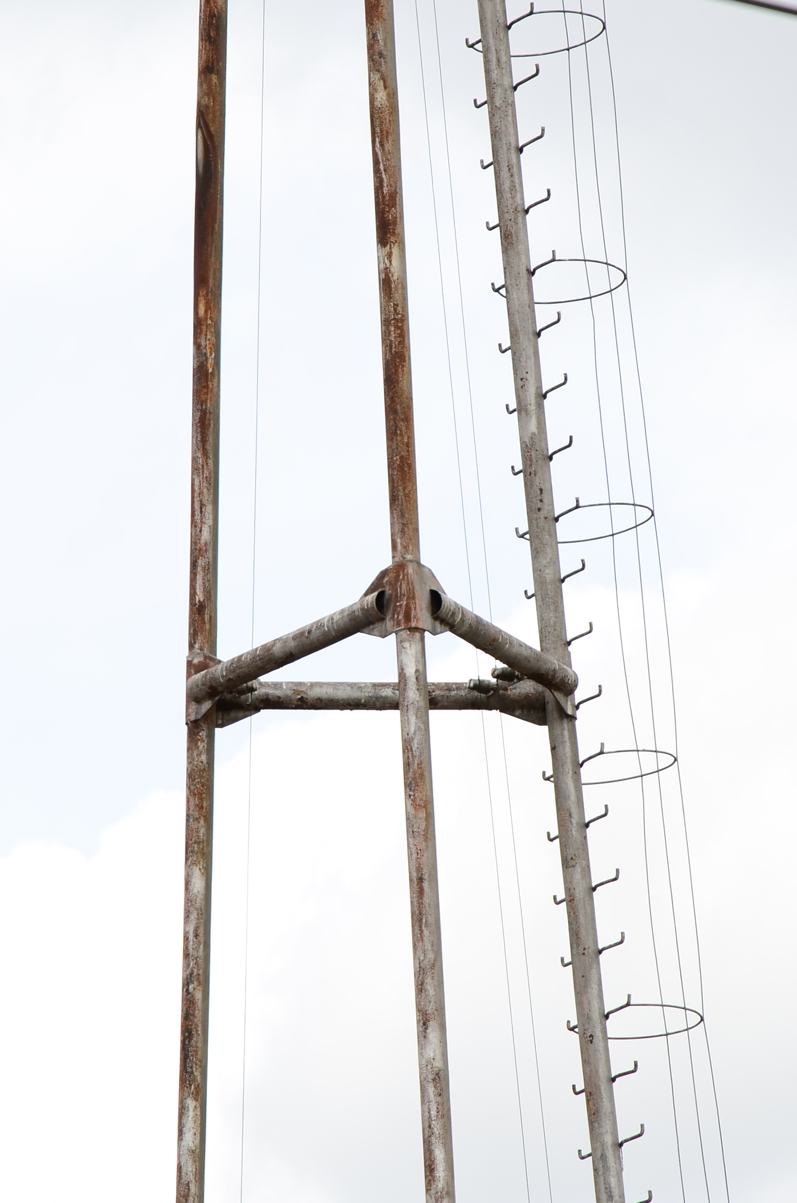

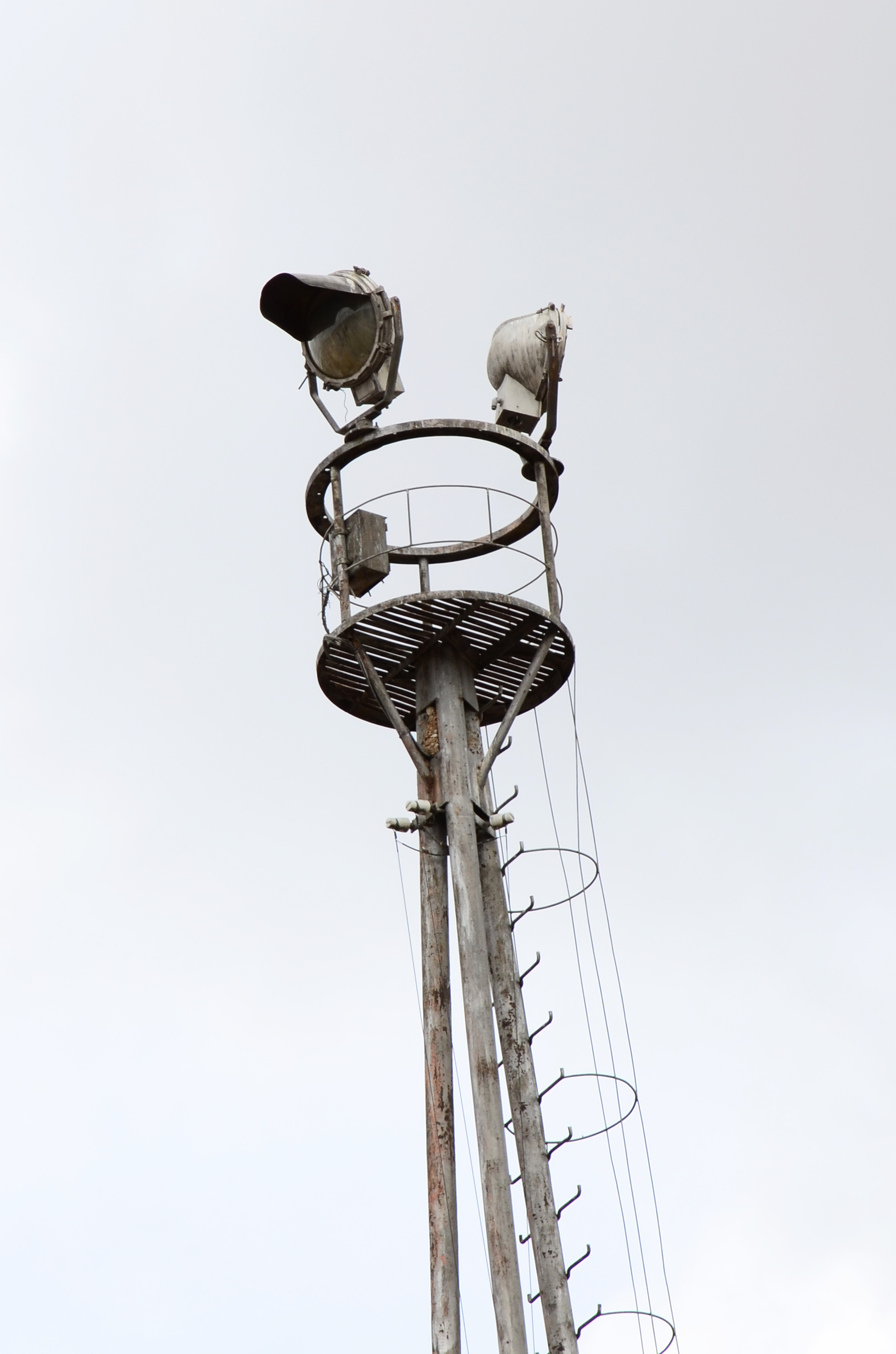

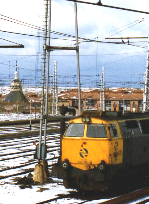

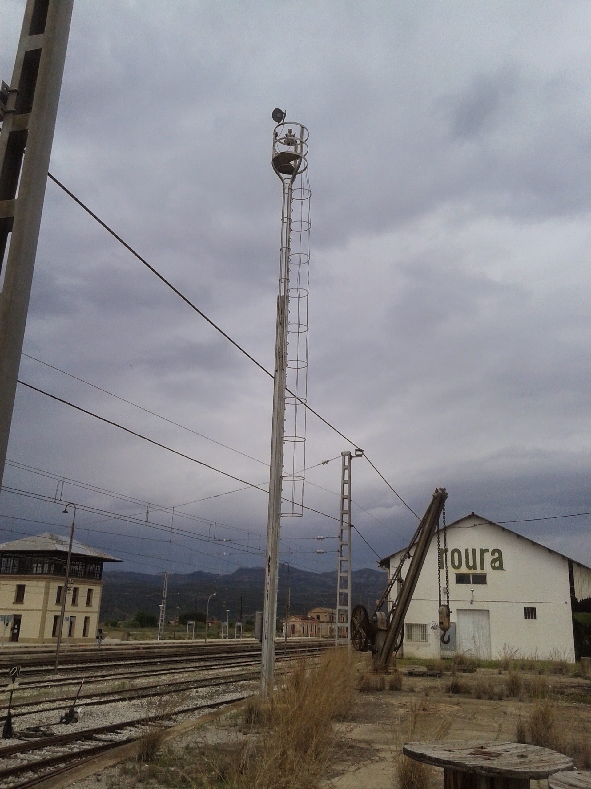

El otro día estuve en Arcos de Jalón y me acordé.
La primera foto permite apreciar la plataforma superior, con los proyectores y las cajas de conexiones. También se ven los hilos de alimentación, con sus respectivos aisladores cerámicos y la escalerilla, con sus barandillas.
En la segunda podrás ver su construcción, a base de perfiles circulares, en las patas y de semicirculares, en los refuerzos. Se ven los cables ascendiendo por el interior.
Un saludo!

Muchisimas gracias!!!
Asi da gusto , unas fotos estupendas japoymedio .

Te adjunto unas cuantas fotos de entre los años 1945 a 1955 donde aparecen torres de iluminación
Lamento el tamaño pero es lo que hay
Saudos

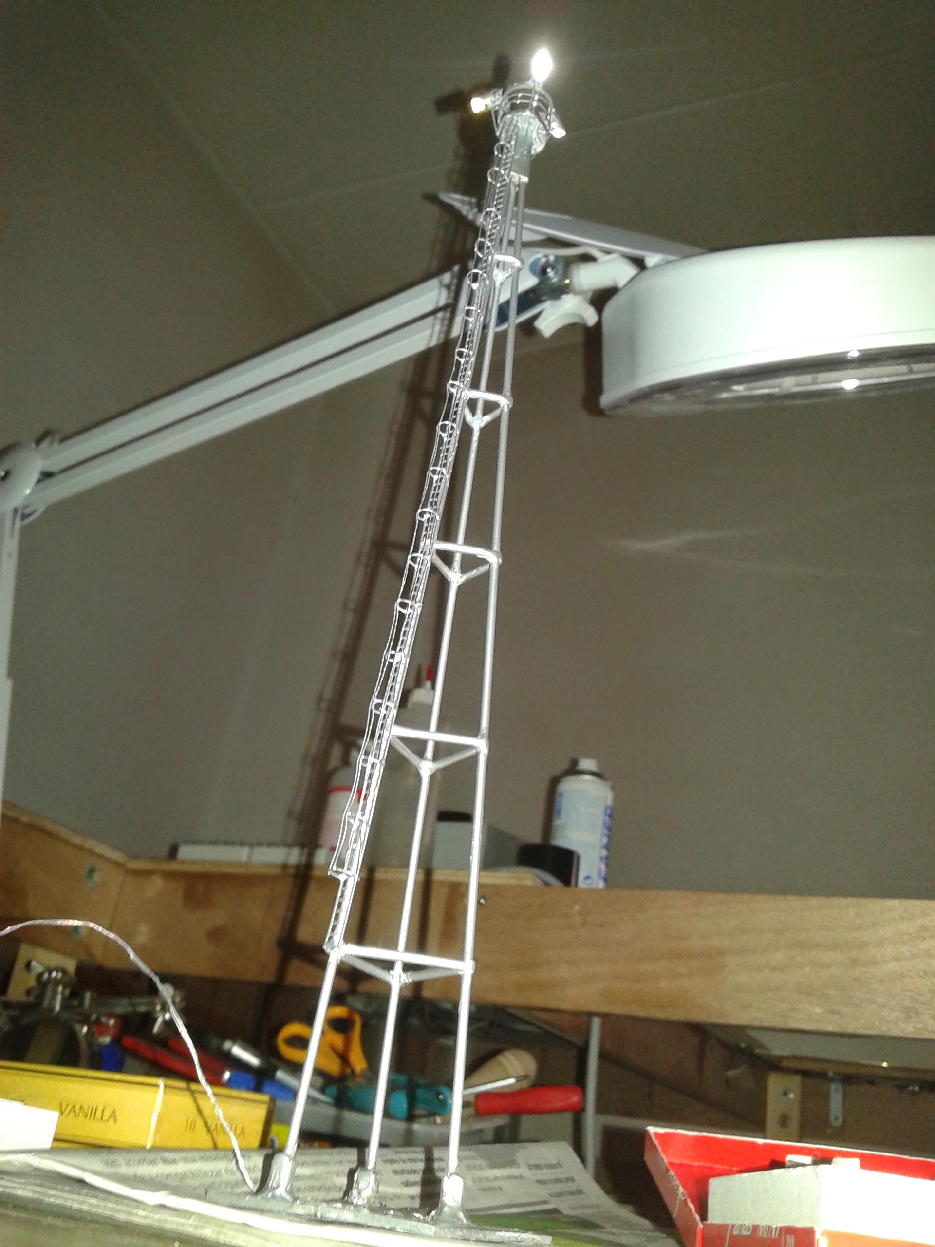

Hace unos meses construí una torre de iluminación similar con tubo de latón de 2 mm. Afortunadamente tengo una cerca de casa. Os puedo pasar fotos si os puede ayudar en algo.

También existieron otros modelos de torre de menor envergadura pero igual de espectaculares

Me he quedado simplemente alucinado viendo la foto.
Pon más fotos y datos constructivos por favor.

Tengo algunas fotos más que hice con el móvil donde se aprecian los detalles de construcción de esta segunda torre. Intentaré subiroslas desde allí. Tiene la particularidad de que el mástil o "poste" está hecho de tres carriles unidos por sus bases en forma de triángulo. Los refuerzos de que unen la base de la plataforma con el mástil parten de las dos caras de cada carril.
