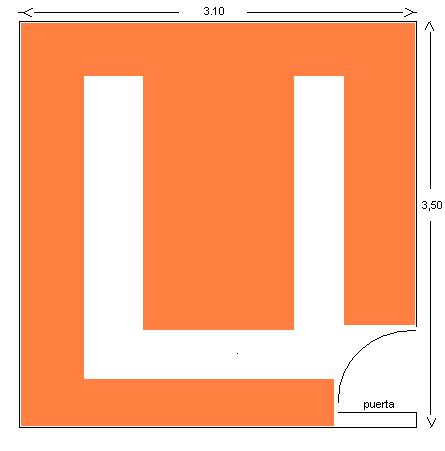

Al final, mi idea es la que se ve en el esquema. Un circuito (en marrón) alrededor de la habitación y unido por la puerta con un puente de quita y pon y además con una zona central, dejando unos pasillos de 45 a 50cm.
Rogaria que me ayudarais a darle forma a este proyecto (diseño de vias, estación, zonas de maniobra, montañas ...) o a otro que considereis mejor para las dimensiones de la habitación.

Te aconsejo pasillos con minimo 50-55 cm de ancho. Y si es mas mejor

De entrada no me gustaria ser un tocapelotas pero si sabemos que la habitacion tiene 3,10m y le dejamos 2 pasillos de 0,50m cada unos, ya tenemos un espacio disponible para la maqueta de 2,10m que repartidos en 3 partes (2 de las paredes mas una central) nos quedan 0,70m en cada una lo cual significa que esta anchura no te permite radios de curva muy ancos que digamos, asi que o quedan ocultos para que no haga feo ver el material movil sobresaliendo de las curvas, o lo haces todo tipo estaciones termino o mejor (mi consejo) es eliminar la central y hacer las dos partes de las paredes mas anchos. De todos modos a ver que te consiguen hacer los compañeros que manejan los programas de diseño con suma facilidad. Un saludo.

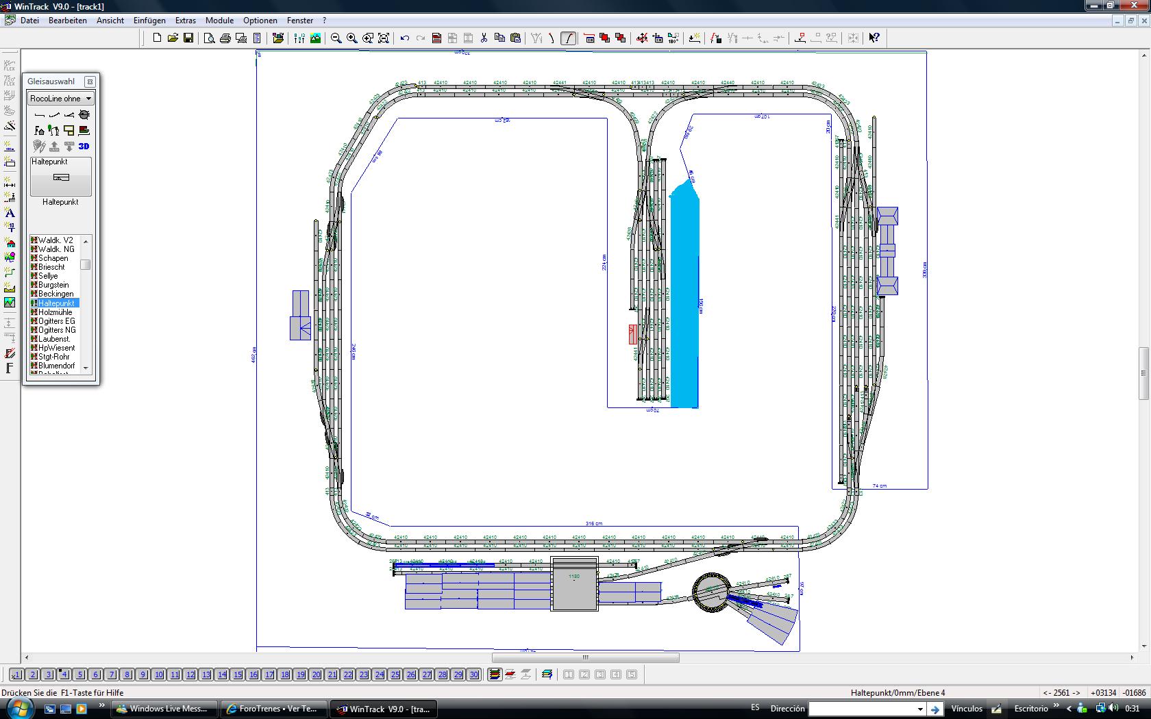

Esta sin medidas, pero esto es lo que representaria, 2 estaciones una principal y una mas pequeña, en la parte central ua estación de mercancias portuaria (aunque podria parar algun tren de pasajeros) y en la parte de abao un gran taller de locomotoras, se podria hacer en niveles, pero eso no se me ocurre nada :? :( espero que puedas coger una idea.

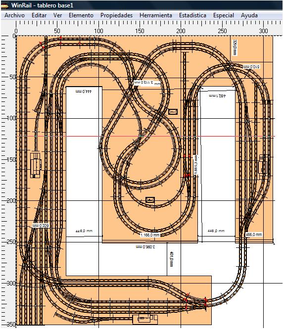

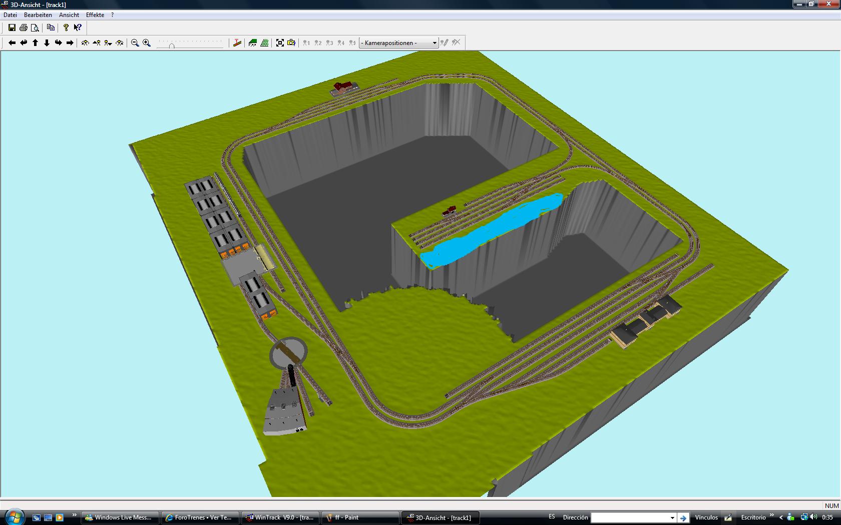

He estado intentando hacer algún diseño y lo que busco es algo parecido a esto pero no manejo bien el programa y el tema de los niveles, la cuestión es, como dice zubietico, que tenga puentes, túneles, montañas...
Los radios que he utilizado son R2 y R3 de piko.
Por cierto la habitación la he medido bien y tiene 3,70 x 3,20.
