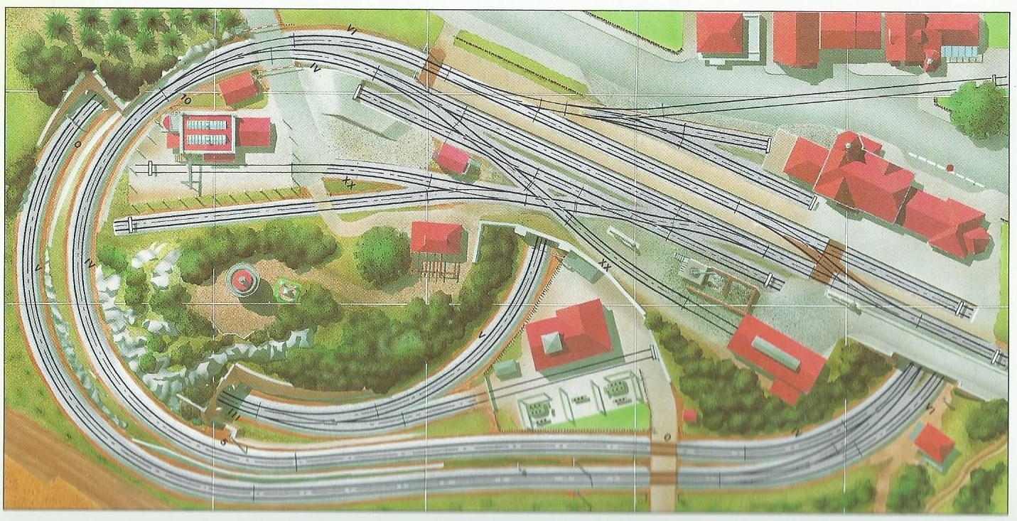

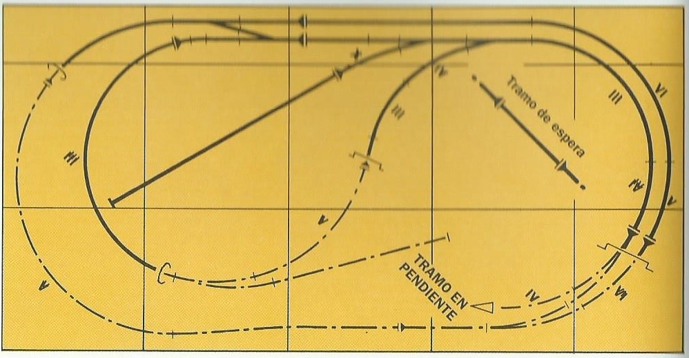

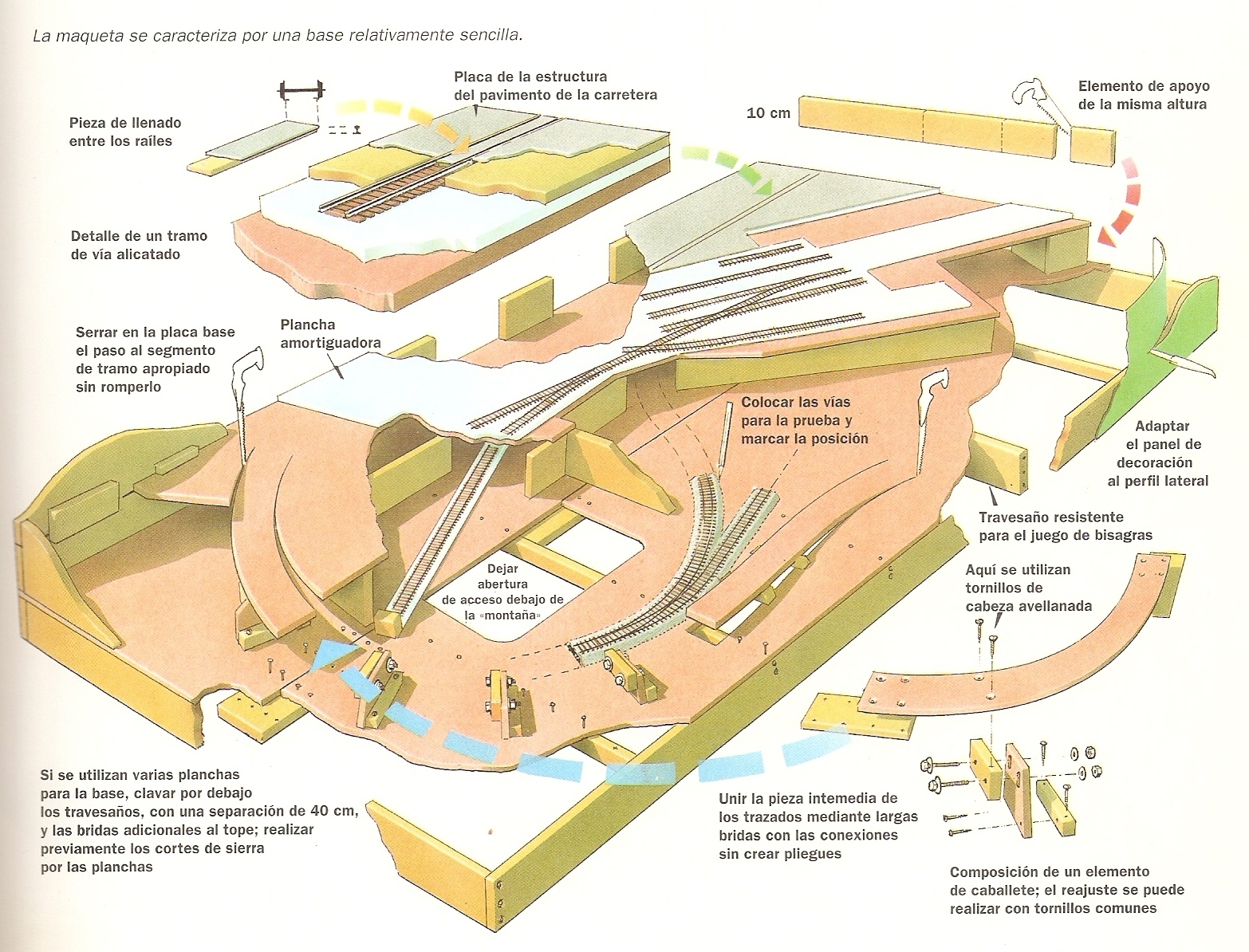

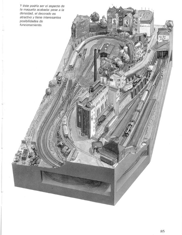

Hola Alejandro, veo que tienes ya bastantes vías que quizá condicionen tu proyecto, pero a mí me parece poco viable con esa estación algo hundida y ese bucle interior por debajo del superior con lo que te queda una depresión en el centro de la maqueta. Supongo que habrás imaginado como pueden ser las circulaciones y aparcado de trenes en una maqueta como ésa pero, y disculpa mi comentario, yo no las veo.
En ese espacio, un gran diseñador, creo que alemán, Ivo Cordes, planificó esta maqueta que a mí me parece excelente. Estúdiala porque creo que merece la pena como punto de partida.
O esta otra:
Ya sé que a veces queremos aprovechar las vías que tenemos a toda costa, máxime con el precio que tienen, pero creo que la maqueta debe satisfacernos plenamente, y si para ello tenemos que descartar (o vender) las vías que nos sobran y comprar otras, no debería importarnos; lo importante es que la maqueta nos llene y nos haga disfrutar.
Saludos José María KPEV
