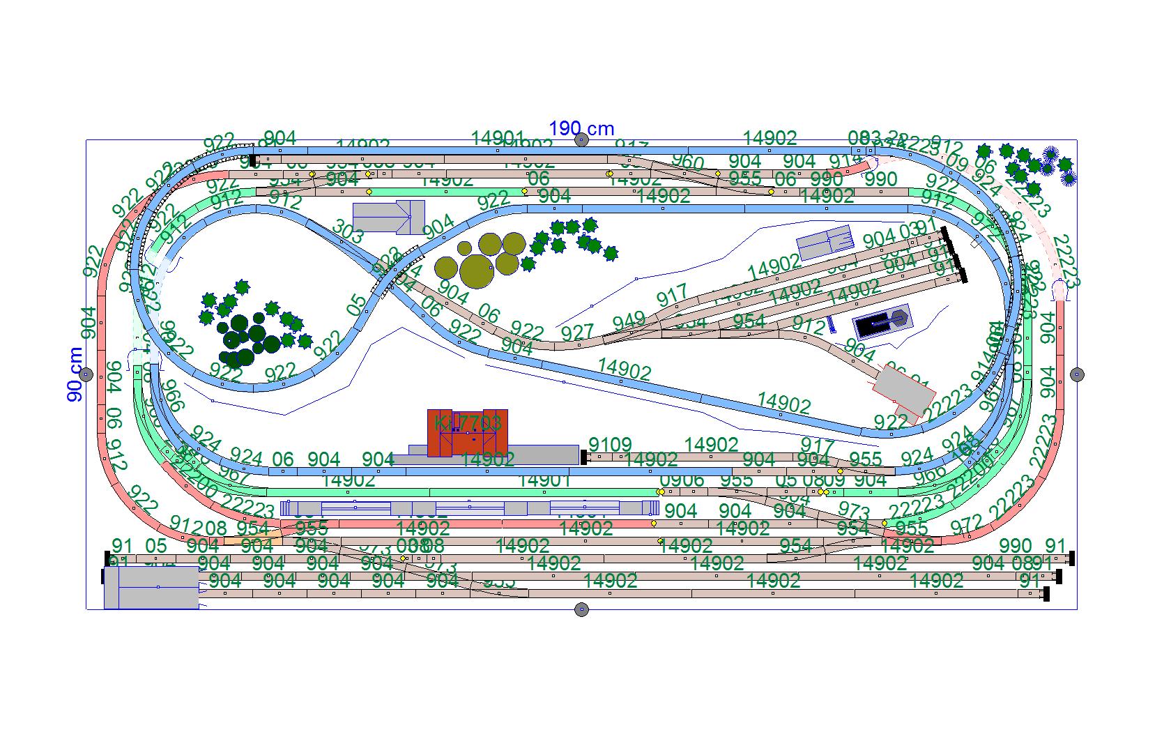

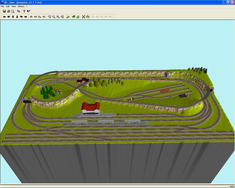

Os muestro la primera maqueta de escala N que me quiero hacer. Será, digamos, para ir cogiendo algo de experiencia. Me gustaria saber vuestra opinión de expertos.

Yo tambien me estoi haciendo una maqueta, el trazado es chulo, y veo que tiene pocos tuneles cosa que me gusta mucho. :P

Esa via de apartadero me suena mucho :lol: :lol: yo miraria la estacion la disposicion de vias se ve un poco rara...
No entendí lo de que te suena mucho y en cuanto a lo de la disposición de vías, qué me recomiendas?
Nota 25 Nov 2009 19:48
Mensajes: 1151
Registrado: 20 Nov 2008 19:47
alcor, tu no estas en trenminiatura :?: cambiarla comletamente, ese cruze, no pega mucho, y en la parte izquierda, tan pronto desaparece el circuitpo en rojo, y aparece el de color arena, en esa recta, para acceder a la via de abajo, has puesto 2 desvis uno al lado de otro, con uno sobra, en definitiva, quitar la estacion y hacerla nueva ah, y dado ese espacio pon otra 2º estacion

Aratren, cómo la harias tú? Partiendo de que los cruces son fijos (de ahi los dos desvios tan juntos) y de que ese es el material del que dispongo el cual me gustaria aprovecharlo todo.

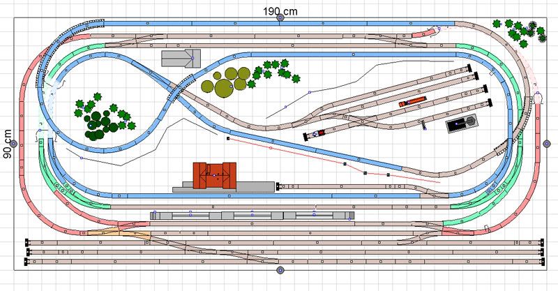

si puedieras subir el archivo donde esta el plano para meterlo en wintrack te lo agradeceria :D

Ok, pues aqui te adjunto el archivo...

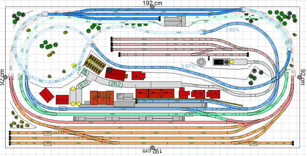

Bueno, no te puedo pasar el archivo porque mi programa es demo te adjunto 2 fotos, en gris estan las modificaciones. He añadido una 2º estación, y cambiado la estación y la zona industrial

Gracias AratreN por hacer el rediseño. No está nada mal, asi que cogeré ciertas ideas: la 2ª estación y el tope de la izq. de la via cercana a la 1ª estación.
Eso sí, en tu diseño hay unos problemillas en relación a mi idea... He visto que has puesto tanto desvios como cruces que no tengo, algunos de ellos, los de 24º los has cambiado por los de 15º y la idea era hacerla con el material del que dispongo (no quisiera echarle más dinero en vías). En los topes de vias de abajo, el del medio, cómo sale el tren de ahí? Los cruces que puse (ref 14973 de Minitrix -los 2 que tengo-), no son desviables. Tampoco veo el cruce de 30º, que me gustaria utilizar.
La via curva con ref. 22200, que sale de de los desvios en curva, puedes decirme que radio tiene? No la tengo en el Wintrack.

Ahota re pasare otro plano :oops:
Nota 05 Dic 2009 13:52
Mensajes: 1151
Bueno, hay esta el nuevo, el desvio de 30 lo puedes meter en la zona industria, o si no yo si fuera tu lo cambiaria por 2 a izquierda o derecha para agrandar el apartadero industrial.

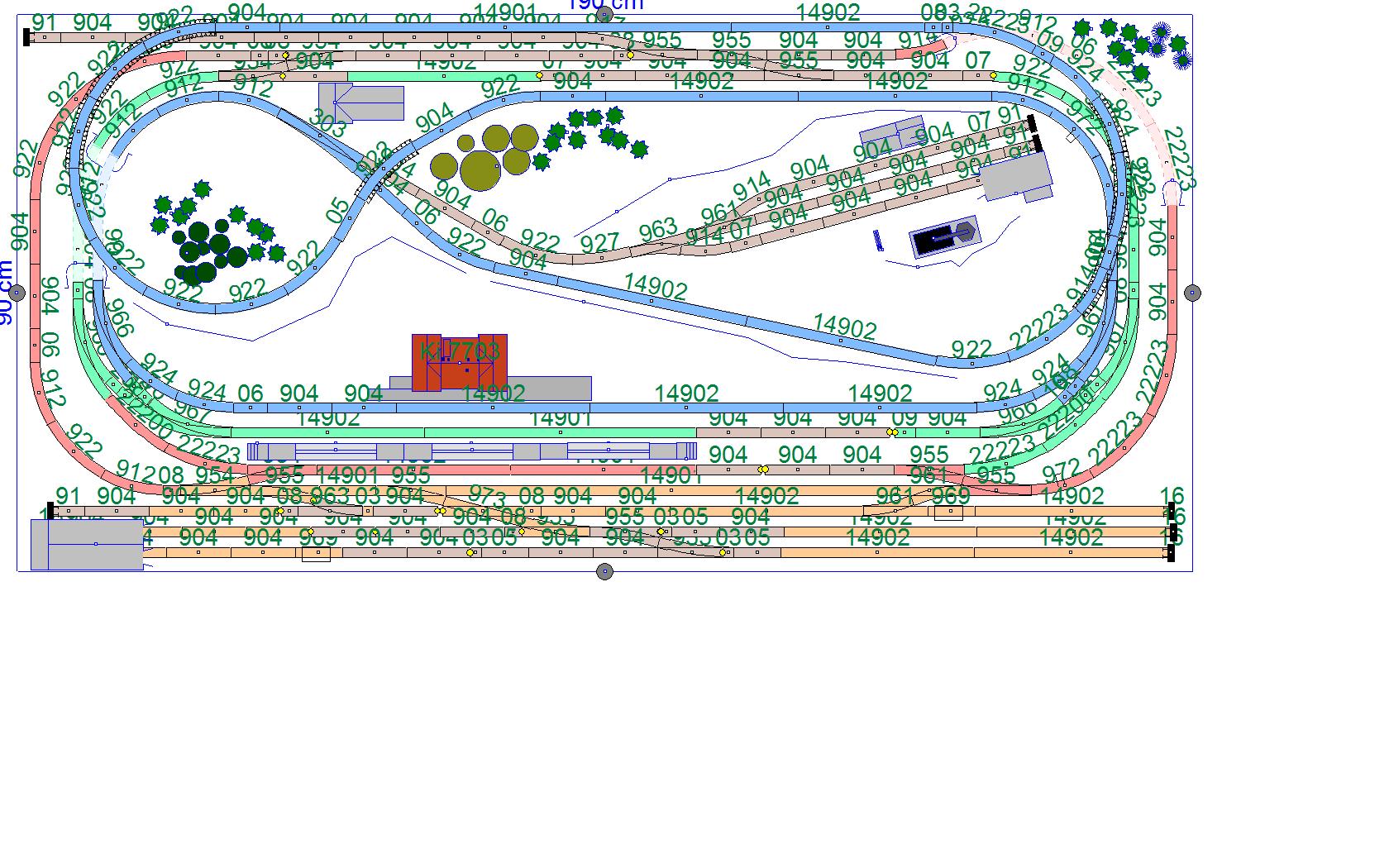

Bueno, pues basándome en algunas de tus ideas, esto es lo que he conseguido (lo malo es que no he podido meter todos los desvios y cruces que tengo)

me encanta este diseño, gracias por el enlace compañero :D :D espero que cn las 2 vias de la 2º estación sea suficiente :lol: :lol: y tienes un proyecto largo y costoso que las vias minitrix baratas lo que se diice baratas... :lol: :lol:

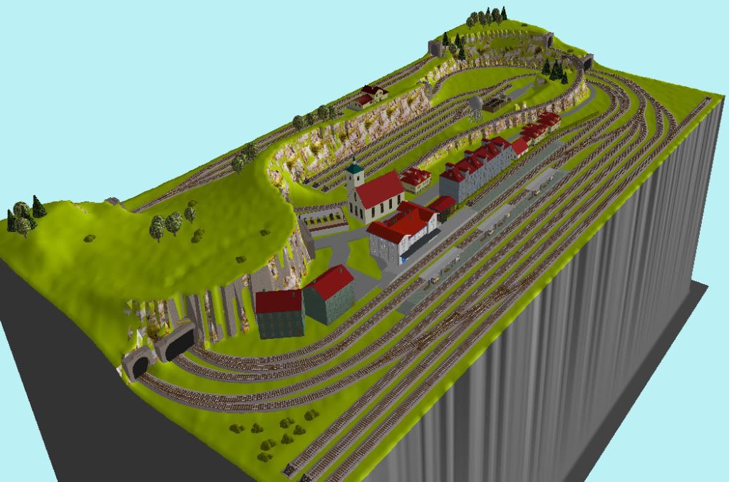

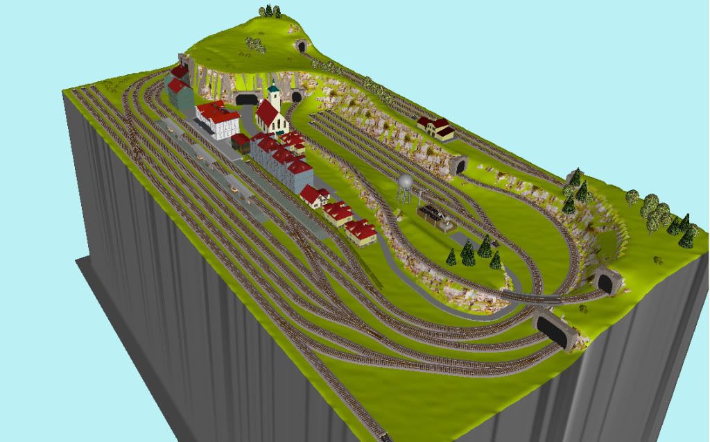

Al final la cambié un poquitin, será asi

Bueno, pues después de tanto tiempo no hay grandes avances, asi llevo la maqueta
Una pregunta: en la primera foto, la curva que hay a la izquierda y que no tiene corcho en su base, es una rampa de subida ¿añado el trozo de contrachapado o recorto la base de la maqueta con la forma de la rampa? Cómo consideráis que es mejor hacerlo.
