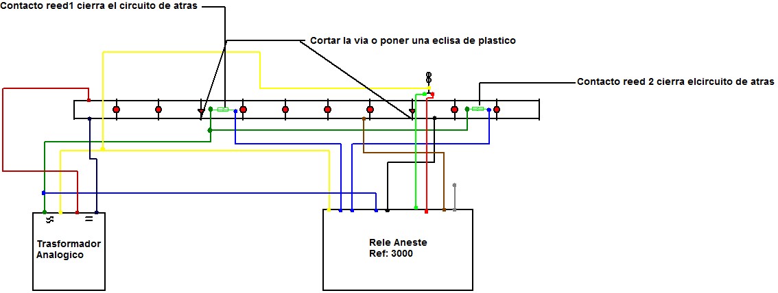

Para realizar los cantones se pueden hacer de dos formas una manual y otra en automático
Si lo quieres hacer manual solo tendrás que cortar la vía o poner eclisas de plástico en un carril, teniendo en cuenta que cada cantón se ha mas largo que la locomotora que vaya ha circular ,para ello necesitaras un interruptor 2 posiciones 2circuitos
Si lo quieres hacer en automático necesitaras un relé biestable 2 ó 4 circuitos y contactos reed 2 por cantón o bien un detector de ocupación como puede ser el la marca Uhlenbrock Gmb 43500 el cual sirve para analógico o digital
Todo esto teniendo en cuenta que tiene que a ver una composición menos que cantones (es decir 4 cantones 3 composiciones )
Te paso un esquema que tengo hace algunos años realizado con un relé Aneste el cual lo podrás encontrar en las tiendas de modelismo

ya me ha quedado mas o menso claro lo de ls cantones en un circuito añado una pregunta y si quiero connectar un semaforo a cada canton donde lo enchufo al rele ? se puede ? a ver si me contestais gracias o el dibujito ese qu eesta en la foto es un semaforo como apenas se ve jejeje gracias compis de verdad
