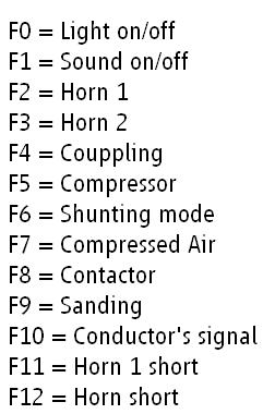

Hola, tengo una duda sobre la 333.107 de Roco con sonido. La adquirí a mediados de verano, y ultimamente me he vuelto a leer el manual de instrucciones y demás (a duras penas en inglés) para hacer mantenimiento de la locomotora. He abierto un poco el manual de ESU Locksound, para ojearlo un poco, y me he fijado en que la locomotora tiene 12 opciones para el sonido, etc, incluida la función de luces (F0). Pues mi duda es la sihuiente, soy usuario de la central station de Märklin (Ref. 60652). Al utilizar la locomotora solo me deja utilizar los 4 comandos izquierdos lo que corresponde a: F1, F2, F3. F4, y F0 (Luces). ¿Alguien sabe porque no me deja?, segun aparece en el manual tiene hasta el F12. Asi, no puedo sacarlle el máximo partido a la locomotora :( . Gracias de Antemano y un saludo.

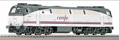

Video no tengo hecho, pero una pista sobre lo que tu dices si... En el manual aparece la foto de la GL, aunque to tengo la Renfe Operardora :| .

Mensajes: 4078
Pues me da a mi que han puesto mal el decoder, ya que esta porta el de mas opciones. La de Grandes Lineas porta el antiguo, con menos opciones.

No puedo decir gran cosa, porque empecé con el hobbie hace poco tiempo. Tengo esta locomotora, referencia 62727 de Roco (Amarilla y verde). Las fuciones son encendido, bocina, bocina corta, acople, ventilador, maniobras, incremento en vacio, decremento en vacio, compresor y enarcenar. En total son diez funciones con el multimouse de Roco. Tu central, desconozco su funcionamiento. Es más, después de meses sin ponerla en funcionamiento, ayer mismo, comprobe sus funciones, que desde mi humilde y corta experiencia, son espectaculares :D y te aseguro que son esas. Si eso te voy pasando más información del decoder y más cosas que haya por ahí.

Creo que el problema de ililo23 no está en la locomotora, sino en la central, que no puede activar una función más arriba de la F4. No conozco esta central, y no se si será posible utilizar funciones mayores a 4.
Con respecto al decoder, si conoces a alguien que tenga el LokProgramer, te puede actualizar el firmware al 3.5 y cargarle el sonido de la 333 que está en la Web de ESU que es el bueno. Yo lo he probado en la la 319 con Ls3.5 y suena de miedo.

Bien podría ser que la central es de marklin, y por tanto motorola, y no creo que te pueda leer todas las funciones del chip.
Si tienes algún amigo con otro tipo de central, puedes probarla, y veras cuantas funciones tiene.
Esa central esta muy bien, siempre y cuando la utilices con maquinas marklin, ya que también es posible que no te aparezcan todos los símbolos de los sonidos que tiene la maquina, lo se por experiencia, ya que yo tengo dos centrales de estas, y ahora me estoy mirando alguna que funcione en dcc y motorola, y que sea mas completa.
