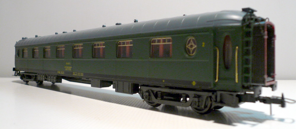

RIVAROSSI Ref. 3565 RENFE - Coche BB.1 - 1102 Restaurante-verde
- HO 1:87 -

La caja es real, con las diferencias habituales de los coches que nos venden como ibericos, osea, freno de vacío, focos de los testeros... En cuanto al interior, pues bueno debería de ser departamentos con butacas, pues es un butacas, no un restaurante, que en ese caso sería un RRR-1100, algo que nunca existido y no un BB1-1100 que se corresponde con un butacas de segunda clase exprimera clase que si ha existido y es lo que se pretende simular.

Como dice pistacho, debería tener 8 departamentos.
La numeración está mal. Debería ser BB1-1101 o BB1-1103, que provenían de coches Pullman de Andaluces sin cocina. El BB1-1102 era un Pullman ex-cocina y por tanto tenía las ventanas con distribución asimétrica y este no es el caso del de Rivarossi.

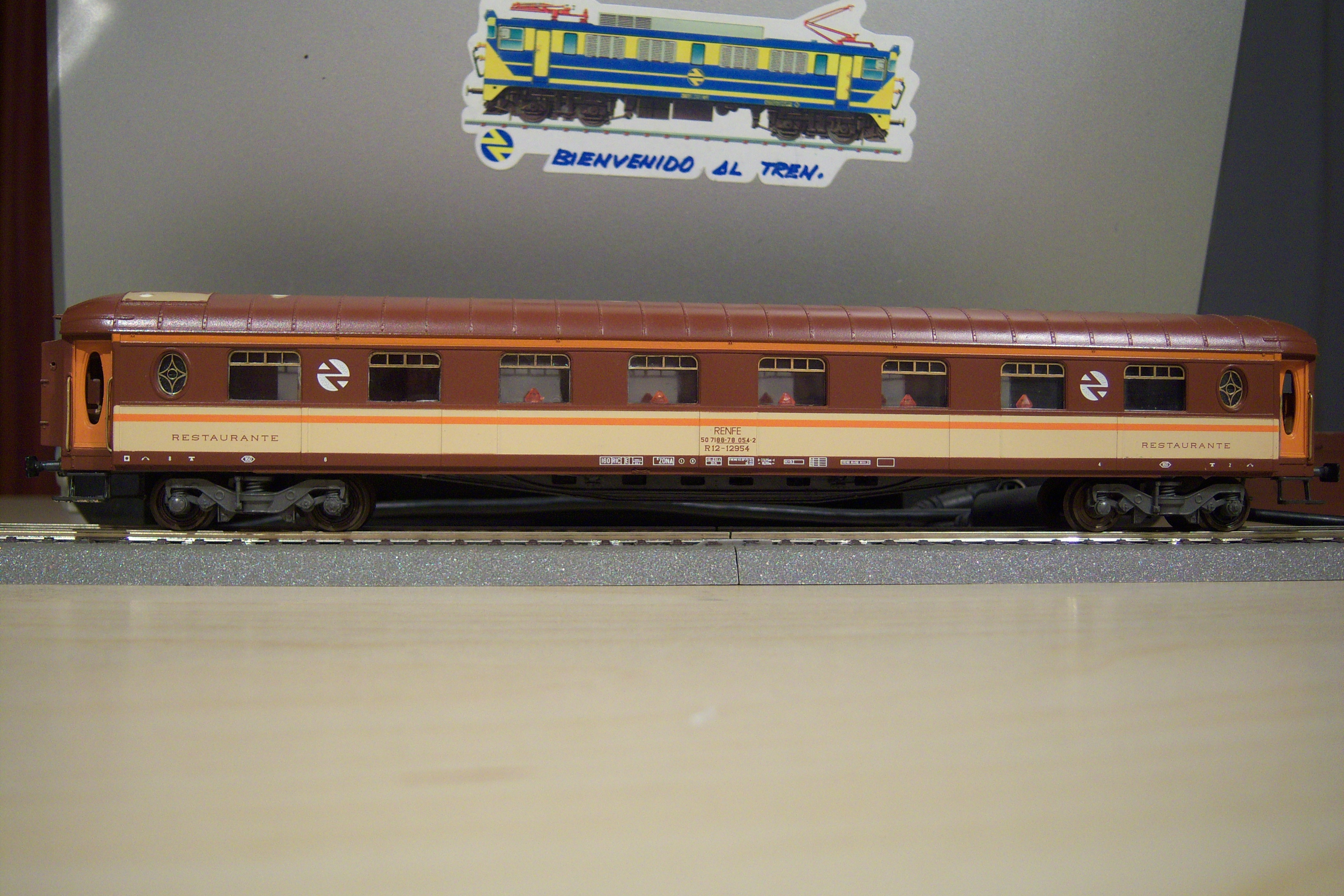

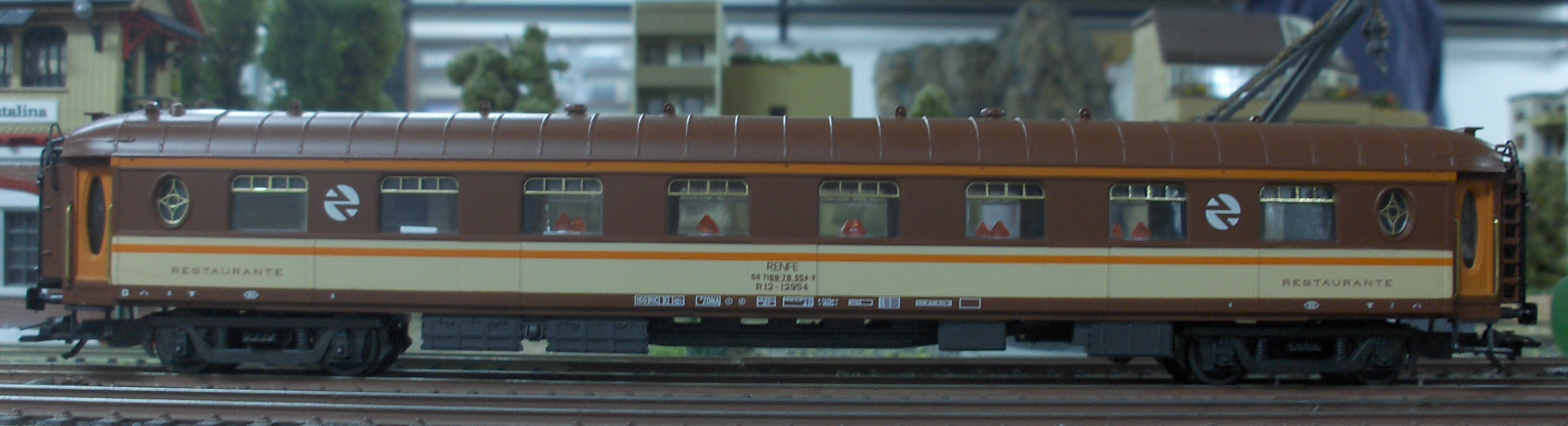

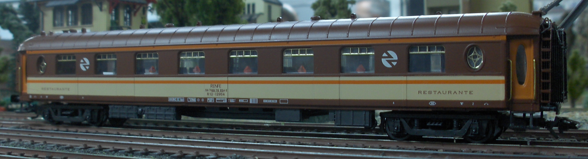

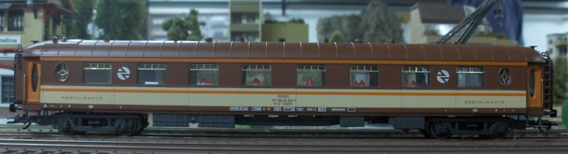

Mensajes: 13049

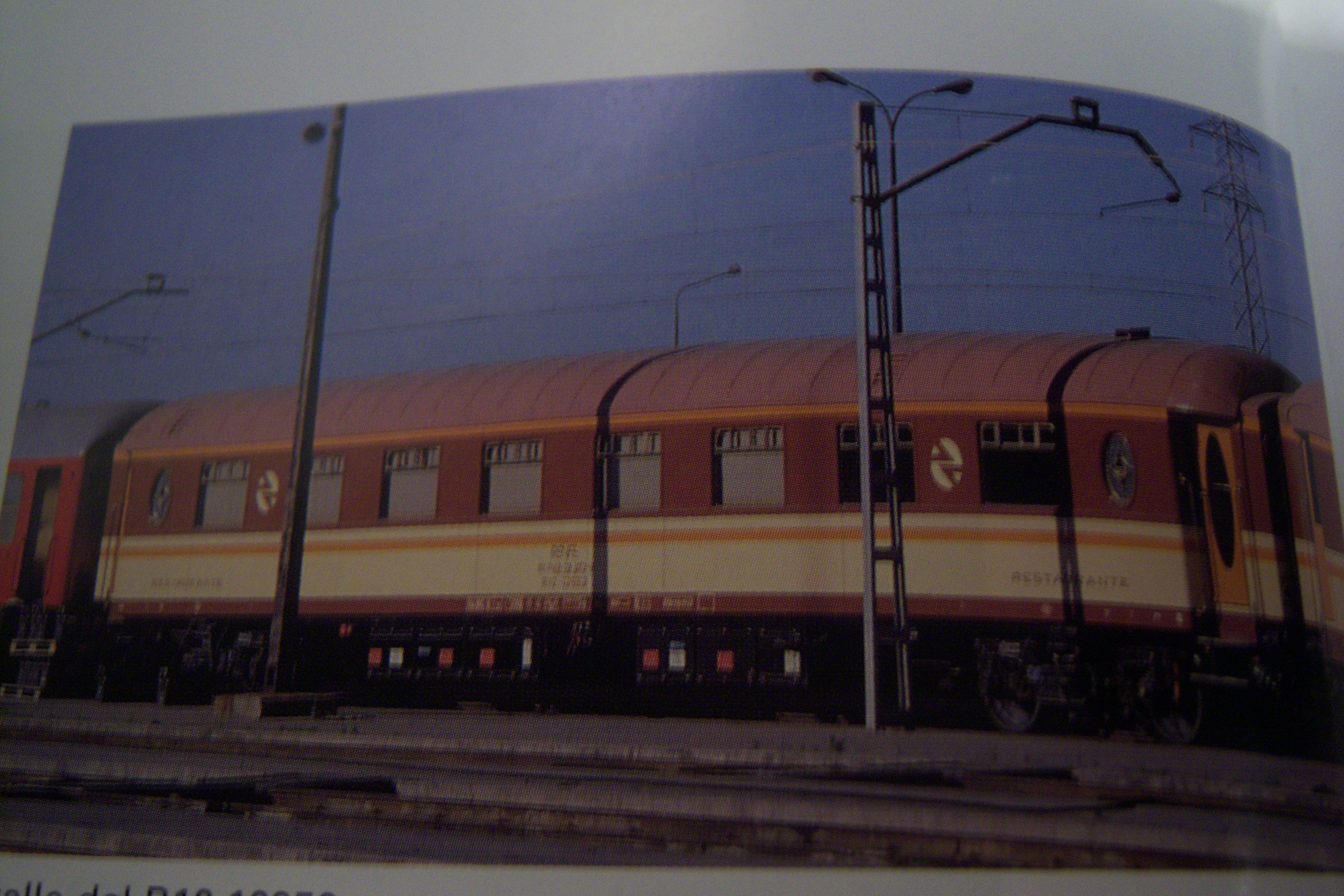

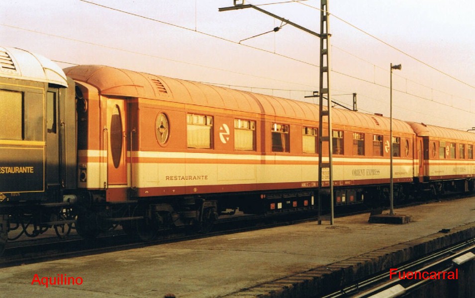

Alla van fotos de mi r12 a medias y unas del real ;)
Mensajes: 171
Registrado: 29 Ene 2009 14:28
Hola a todos.
Interesante, 241-2001, incluso los bogies (una manita de negro para el GC-1 quedaría de cine).
MAPEL, el coche cambia sustancialmente con los cambios que tiene en ejecución 241-2001.

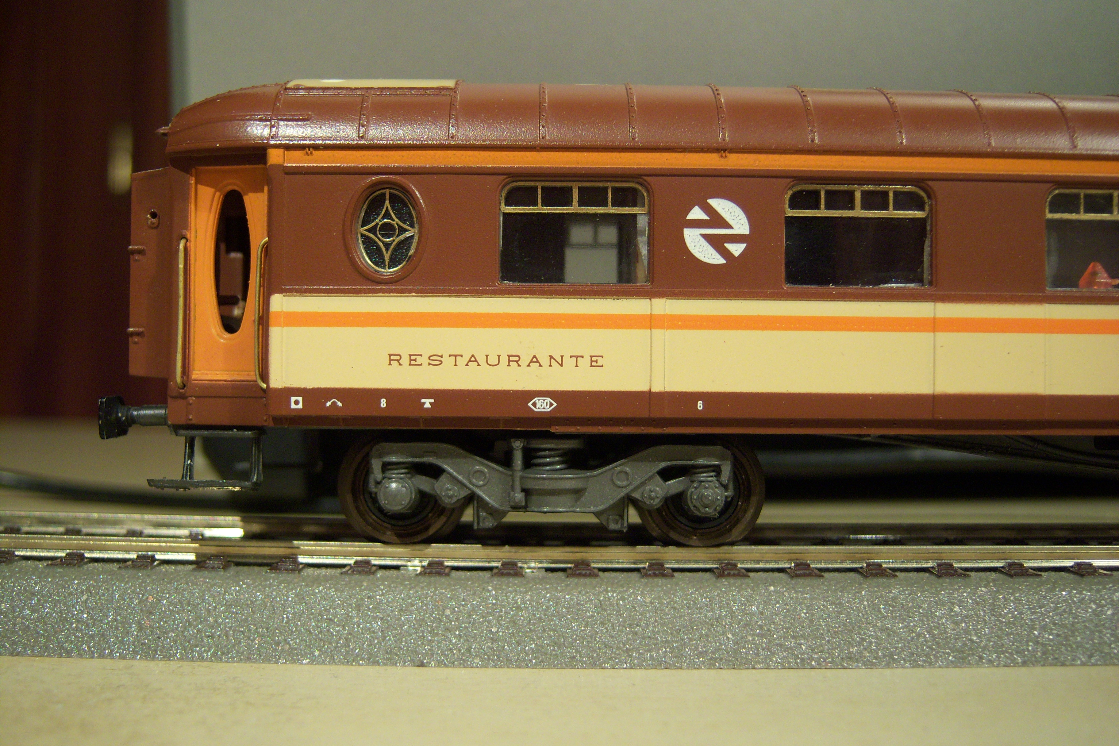

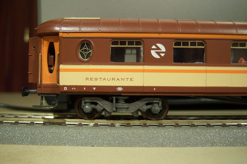

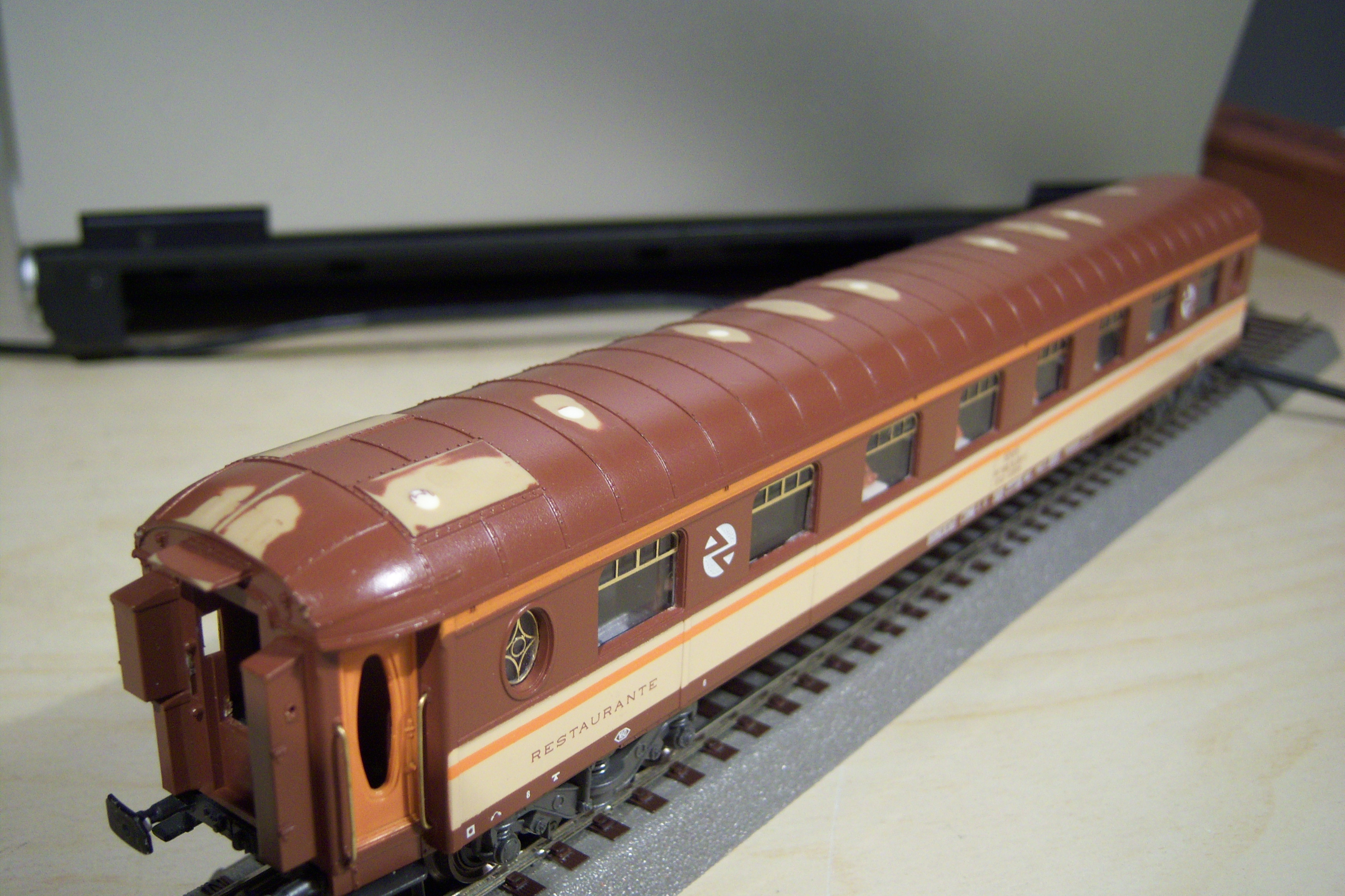

Subo las fotos del mío "en estado de origen", tal cual lo compré. Las fotos no tienen buena iluminación.

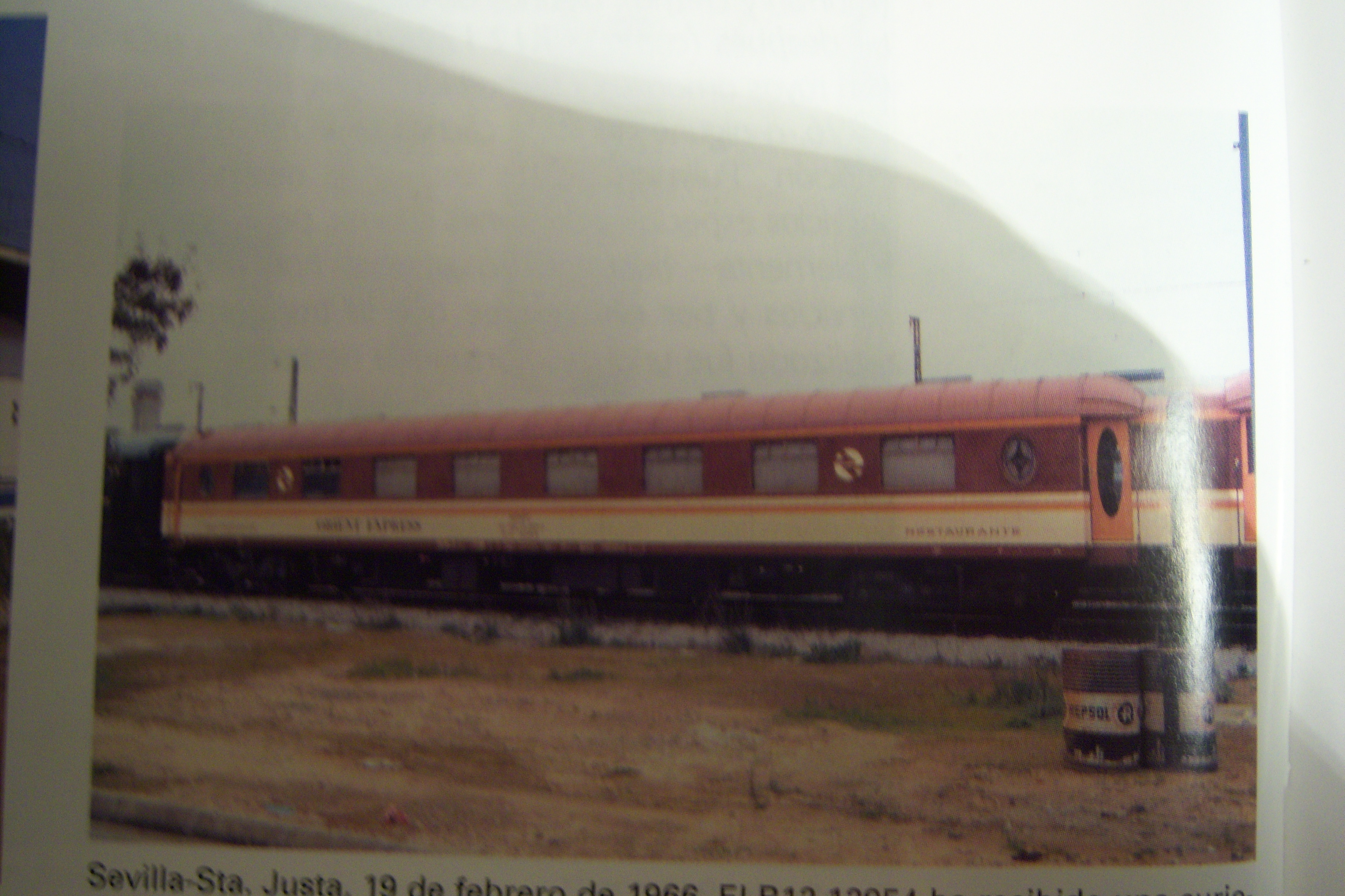

Sobre el coche real no he encontrado nada en internet, y tendremos que seguir las fotos del libro de Aranguren, como 241-2001.
Como anécdota, recordar que en 1996 viajé en este coche en un refuerzo veraniego al rápido Madrid-Cartagena y tomé un refresco en su interior. Lástima, no llevaba cámara y hubiera podido captar el interior artesonado en madera, con la marquetería y los adornos.
Si alguien dispone de fotos de su interior-exterior por estos años sería de agredecer esta documentación.
Reichbahn

Menuda suerte, ir en un coche de esos, que casi ni circuló en servicio regular, lo que daria por ir en un viaje en esos coches en un Costa Brava, que llegaron a ir en ellos

Os pongo un par más de fotos de los coches a transformar a partir de los Rivarossi que quedarán substituidos por los Electrotren.
No requieren modificaciones de mucha envergadura, sino más bien de detalles, como suplementar los testeros y colocar burletes en lugar de fuelles, bogies, mejorar cinemáticas, y detalles menores.
Manuel
Pensaba que fueron retirados del servicio bastante antes, de hecho creía que hicieron pocos servicios comerciales. Me suena haber visto en fotografías coches restaurante también reformados con burletes y con bogies GC para 160Km/h pero pintados en colores azules CIWL, podría ser? ¿Son los mismos coches repintados?
