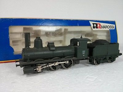

Hola compañeros, he adquirido hace poco, una 030 bourbonais de Rivarossi antigua y tengo en mente hacer alguna de las que circularon por nuestra red.
No conozco en profundidad este tipo de locomotora y me gustaria saber que tipo es el que mejor se adaptaria al modelo de Rivarossi antes de meterle mano.
Toda ayuda sera bien recibida para emprender esta transformacion.
Saludos y gracias.

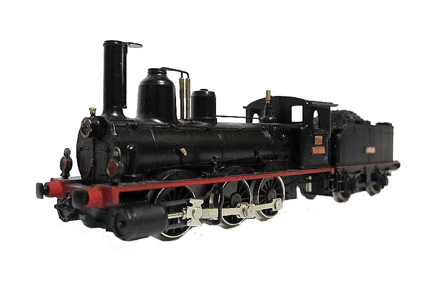

La 030 de mi Avatar :D
Positivos, muchos

Yo la tengo matriculada como 030-2577... y un pelín brillante....

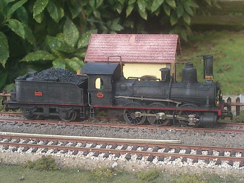

Pues yo también tengo la mía.
También partí de la base de Rivarossi. Las principales modificaciones se centraron en las toperas, arenero el hogar de cielo plano y cabina.
Yo hice la correspondiente al número 461 en sus últimos días en Renfe. La decoración es la unificada de esta compañía, aunque se le "permitieron" conservar las numeraciones de MZA en la chimenea.
Moncho7722

Una muy bién transformada pieza.

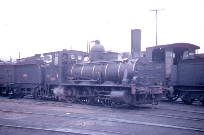

Hay que tener en cuenta que no todas las 030 son Bourbonais, esa ultima que has puesto SigloXIX no vale para hacerla con la de Rivarossi por que la topera delantera no es igual, no lleva el rebaje que si que lleva la de Rivarossi para poder abrir las puertas de la caja de humos, hay otras series Españolas que si llevan ese rebaje ;)

Es que la 030 de Mabar tampoco es la tipica Bourbonais, si que hay varias series Españolas para poder hacer con el rebaje en la topera delantera por supuesto modificando domos y poniendo cabina nueva en la Rivarossi, ya pondre alguna foto de las series que se pueden hacer con esa topera tan caracteristica :shock:

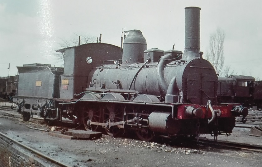

Nota 19 Ene 2017 12:07
Mensajes: 555
Registrado: 02 Dic 2014 13:37
Esta por ejemplo sin ir mas lejos, pero ya pondre alguna mas ;)

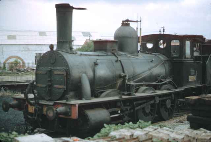

Nota 19 Ene 2017 12:42
Mensajes: 555
Aqui algunas series mas y eso que no he terminado de buscar ;)
