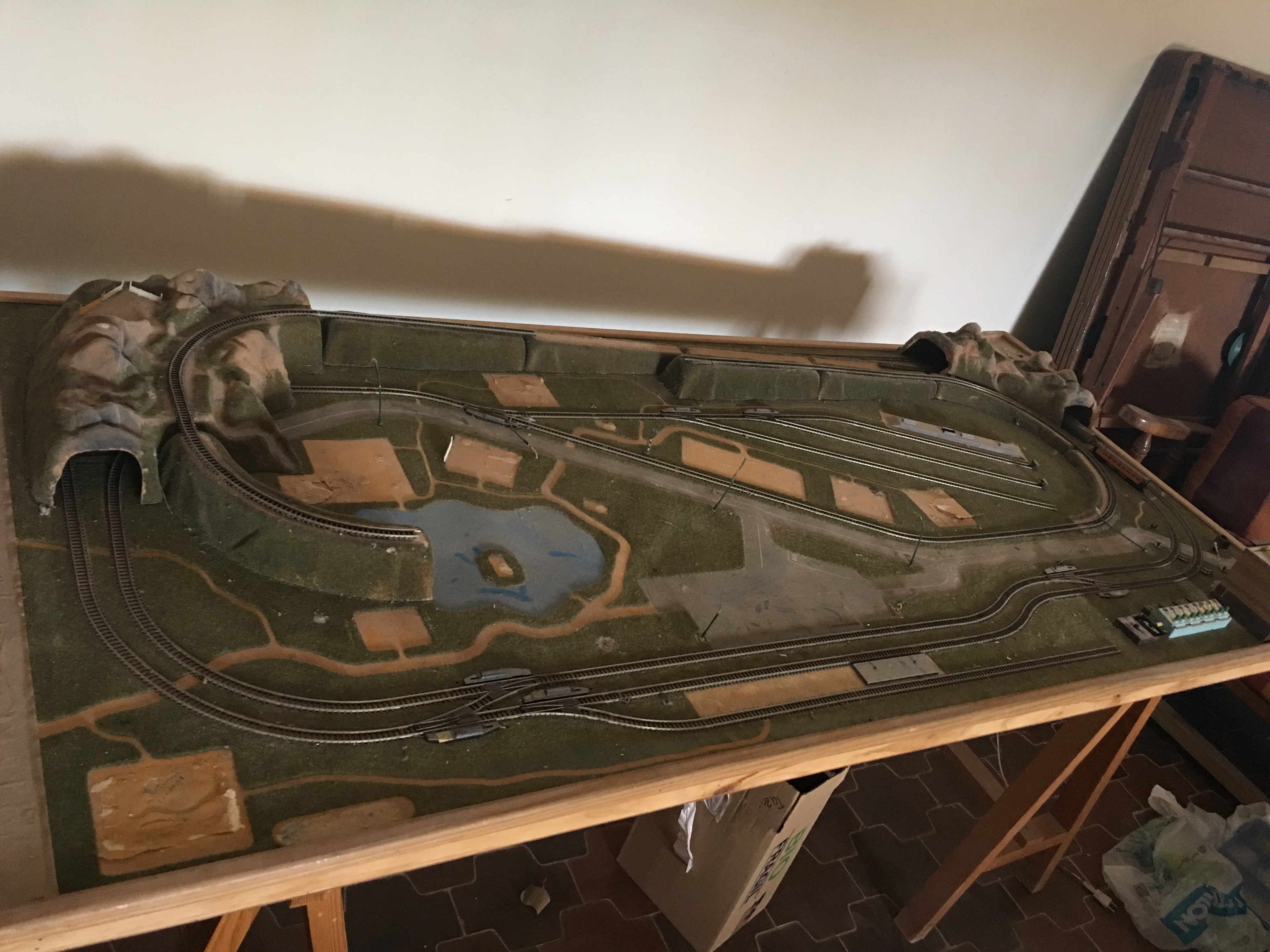

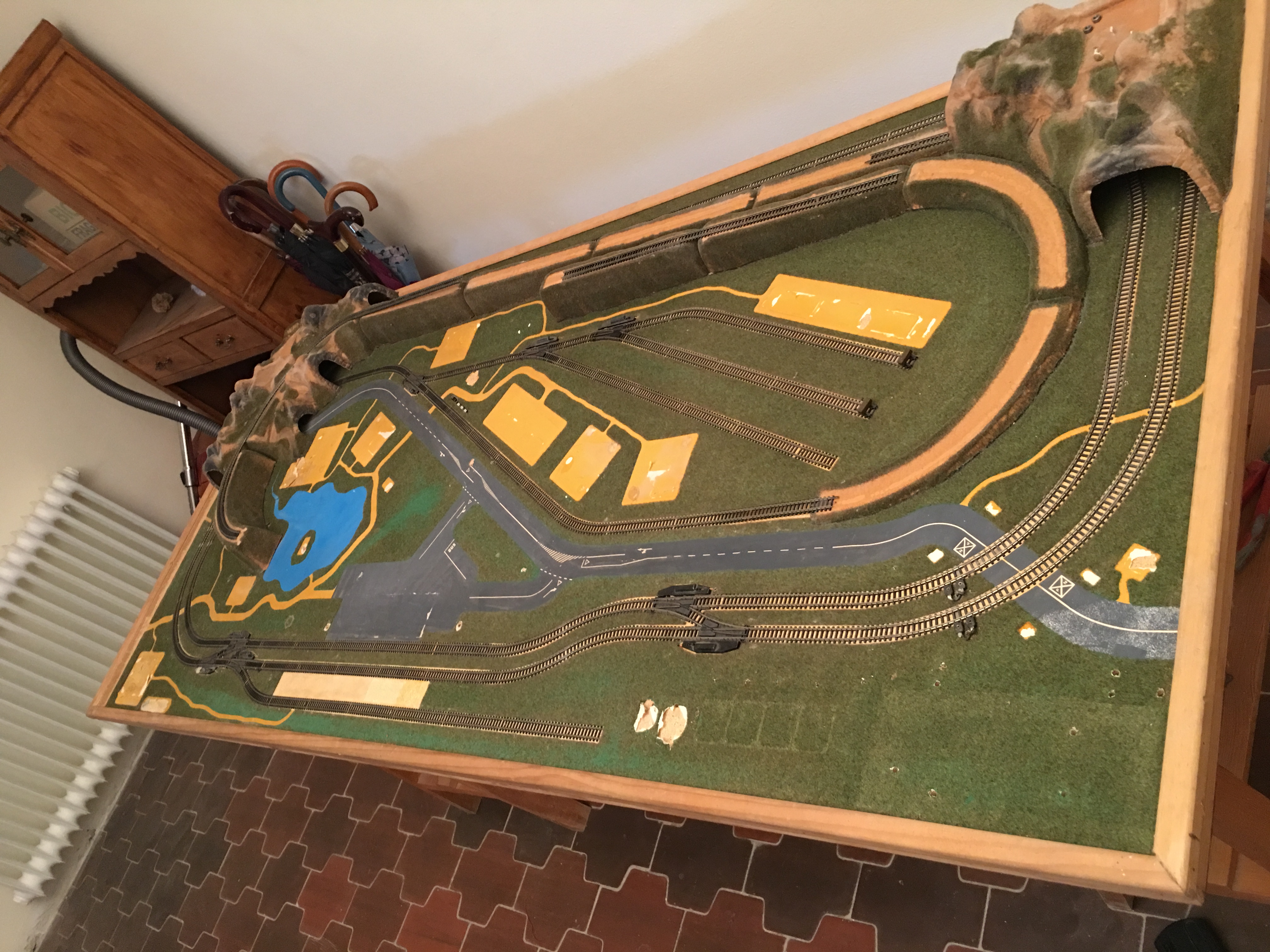

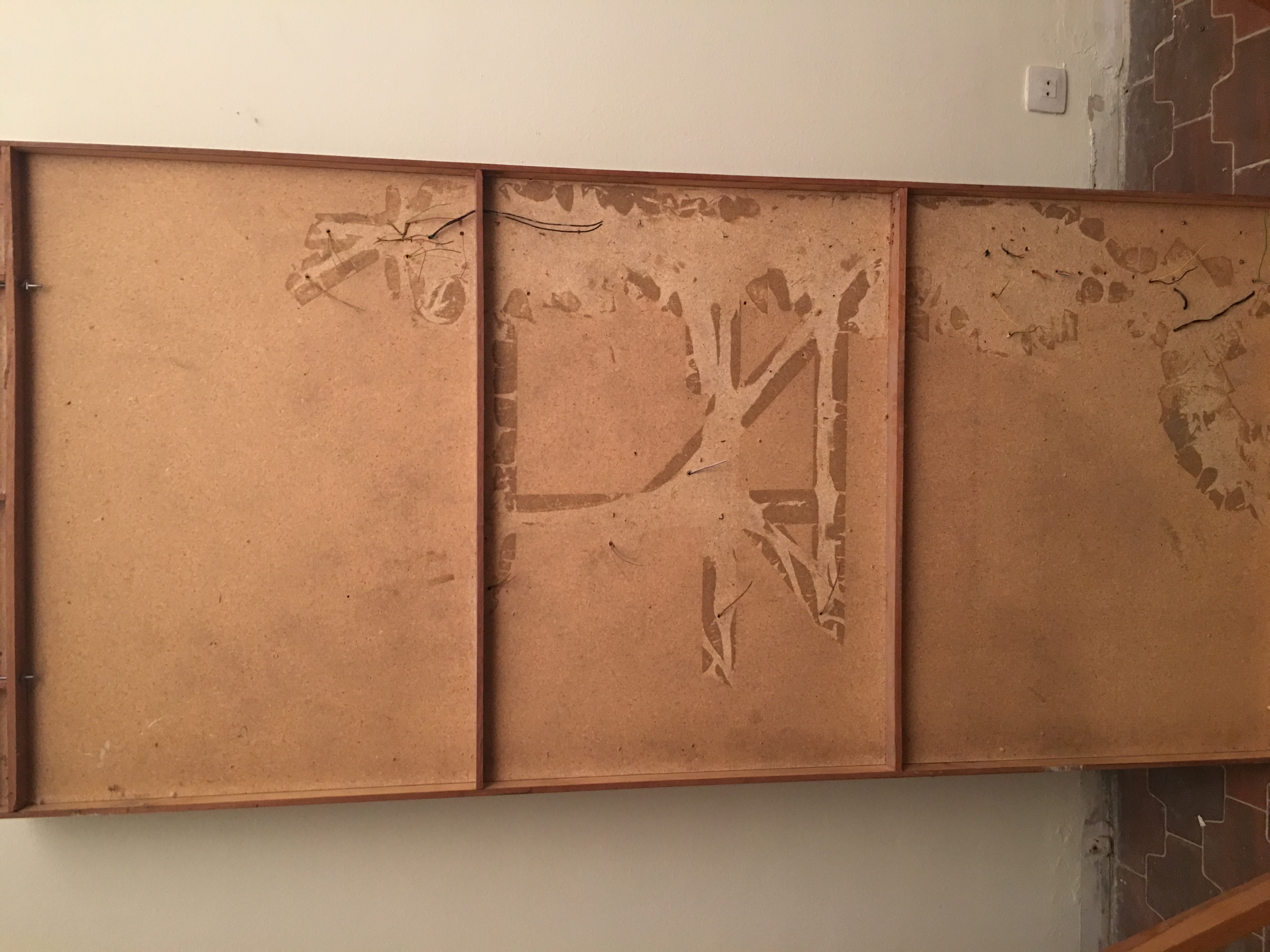

Buenas compañeros! Como ya dije hará un tiempo en otro post empiezo a restaurar una maqueta Iberama 550, la cual la tengo gracias a los antiguos inquilinos de la nueva casa que tengo que, al verme tan ilusionado al ver la maqueta me dijeron que podría quedarle si lo deseaba, así que, dicho y echo como quien bien dice.
Antes de nada comentaros un par de cosas: Esta maqueta creo que está en 2N, y yo en cambio tengo un Ibertren 3N 112, es decir no sería compatible con la locomotora que tengo, por lo cual, me pregunto, lo hago en escala 2N o en escala 3N, se que cambia las vias y el modo en el que el tren funciona...tengo algun tren y locomotora pero me parece que poco se puede hacer (son 2n)
La cosa es que no se por donde empezar...jajajaja
Os pongo un par de fotos y me comentáis, habia pensado hacerla realista, es decir, poner cesped artificial (no el de los jardines claro jajajaj) si no el especial para maquetas y debajo de las vias arenilla simulando una via mas realista...ustedes dirán.
Y no, no voy a digitalizar, eso em gustaría hacerlo pero más adelante cuando compre la escala HO que siempre he vivido enamorado de esa escala.
Última edición por yago el 17 Dic 2016 00:29, editado 1 vez en total

Hola, por lo que dices yo no me complicaria en empezar a montar una maqueta 3n, o sea cambiar todas las vias por un sistemaque ya no se utiliza, vale que puedes encontrar vias 3N en cualquier pagina subasta o mercadillo y locomotoras tambien pero no le veo la utilidad (y eso que tengo material 3N guardadao ,pieza de museo), ademas por precios asequibles puedes encontrar locomotoras de cualquier marca para usar en tu iberama tal como esta en 2N.
A simple vista el aspecto creo que es aceptable, limpia bien las vias, el alcohol isopropilico es buena opción, y despues prueba alguna locomotora para ver que tal va la alimentación electrica, repasar conexiones entre vias etc,,, y respecto al tramo que falta o bien encontrar los elementos de ibertren o de manera artesanal cerrar el circuito interior , a partir de ahi lo que quieras hacer ... tienes para entretenerte desde luego :D

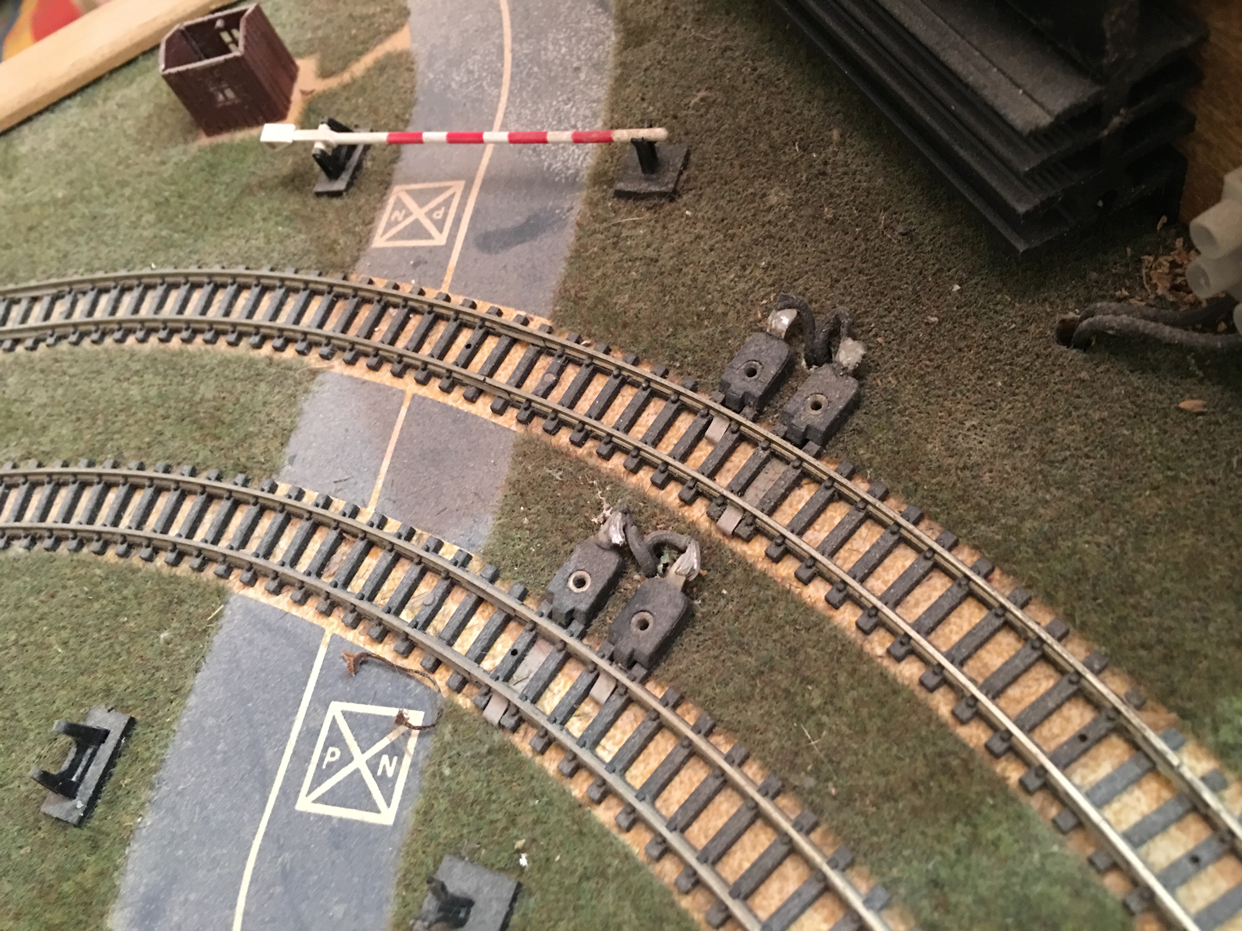

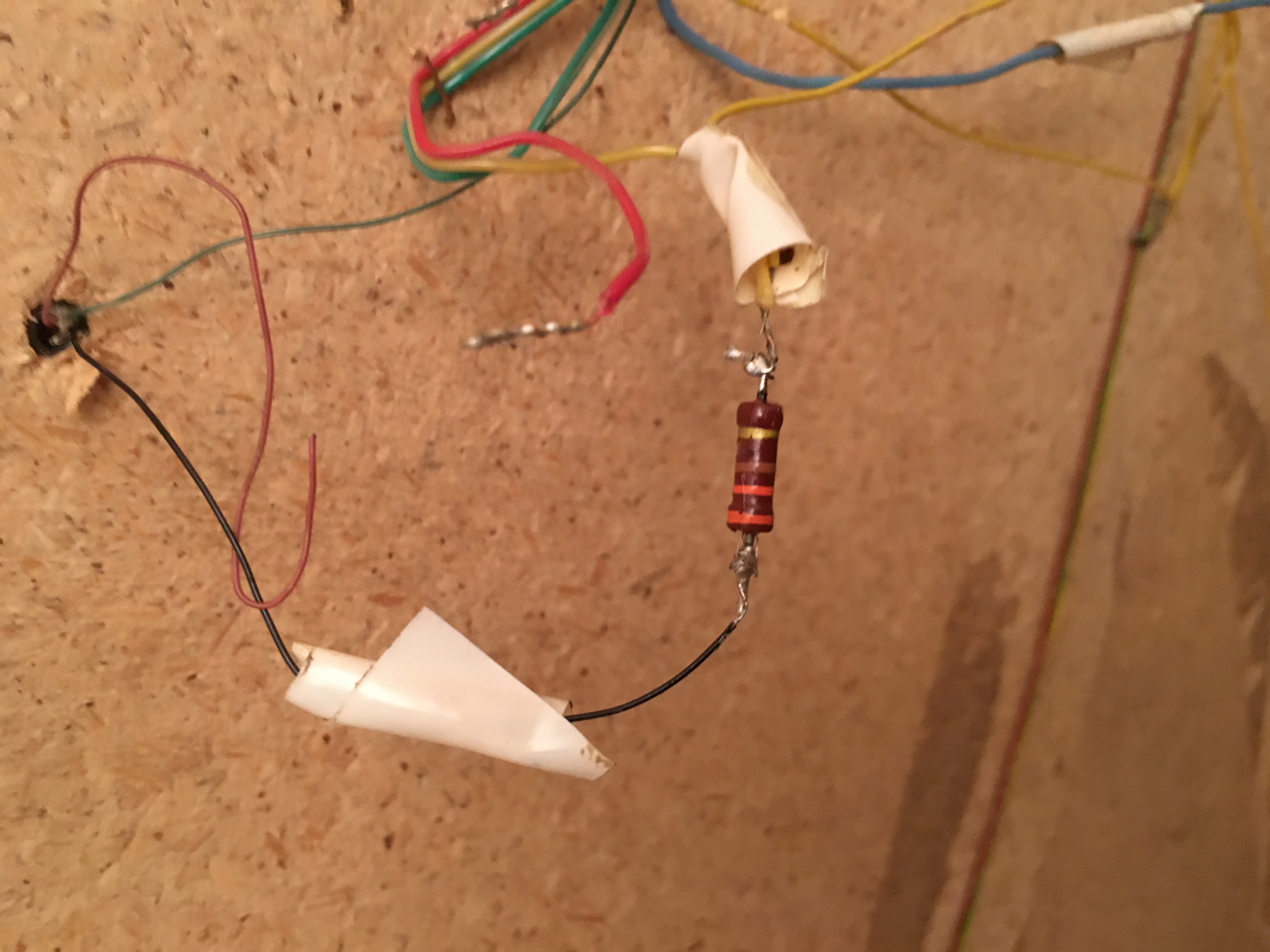

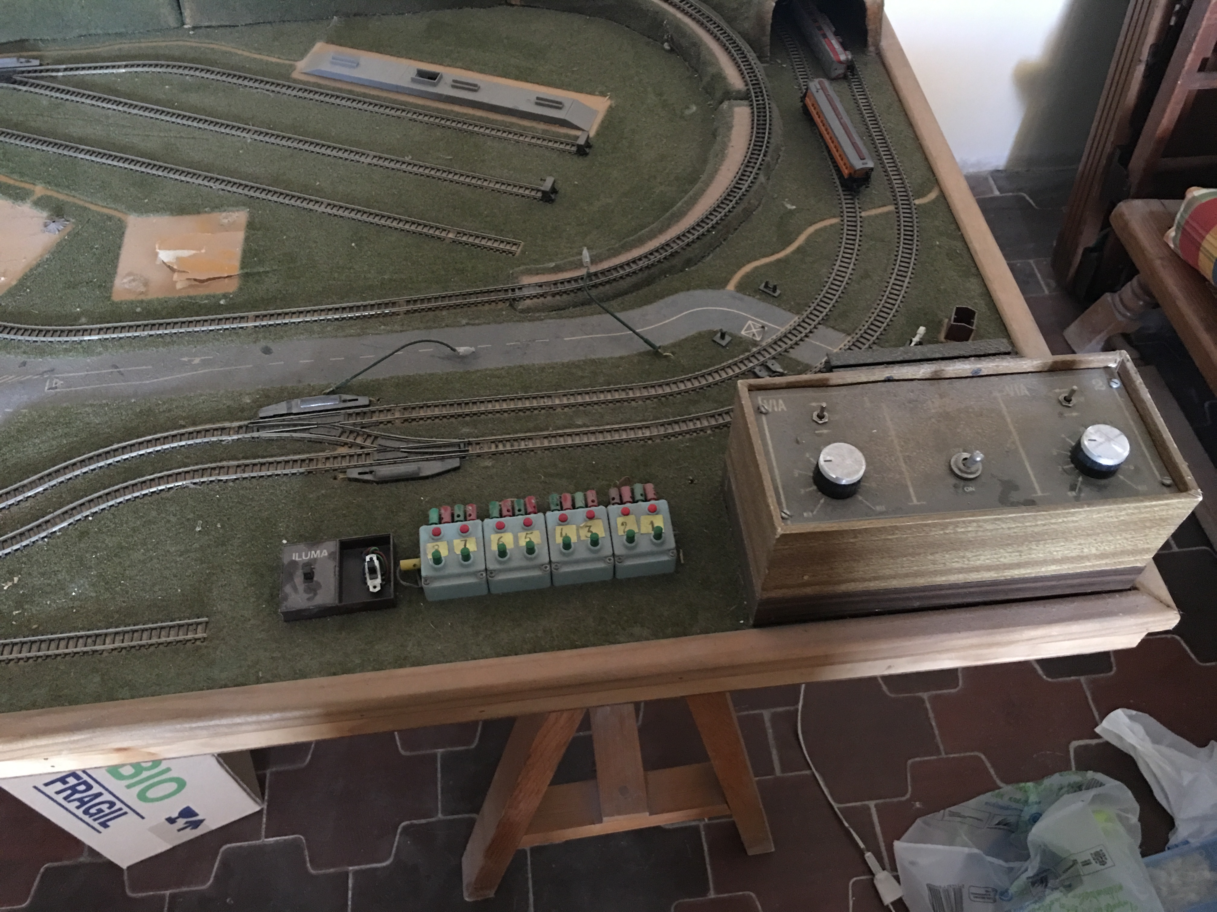

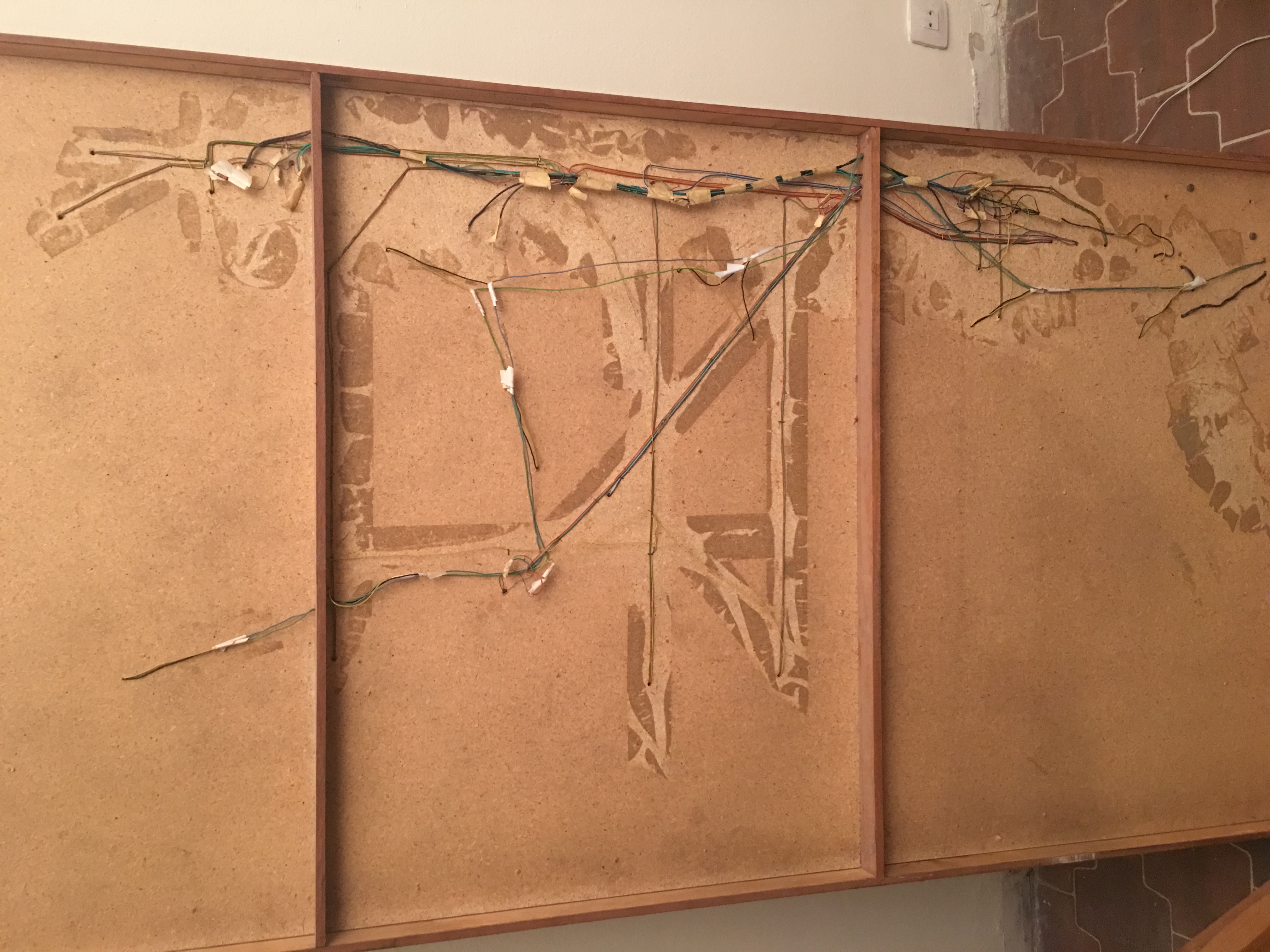

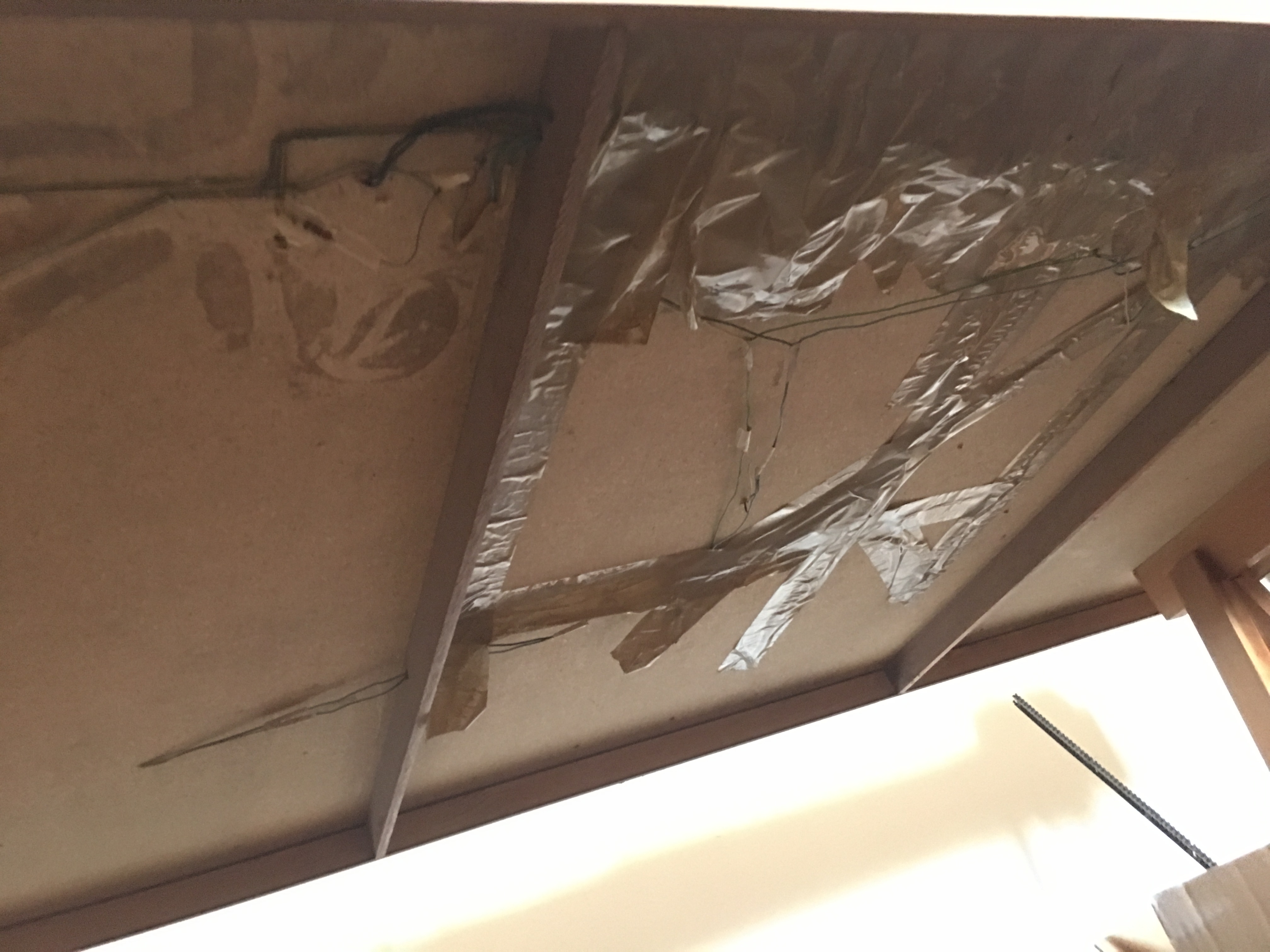

Ya se que no son horas pero yo soy de los nocturno y en un ratillo me he puesto a quitarle los cables de atrás de la maqueta y hacerle foto a las dos locomotoras.

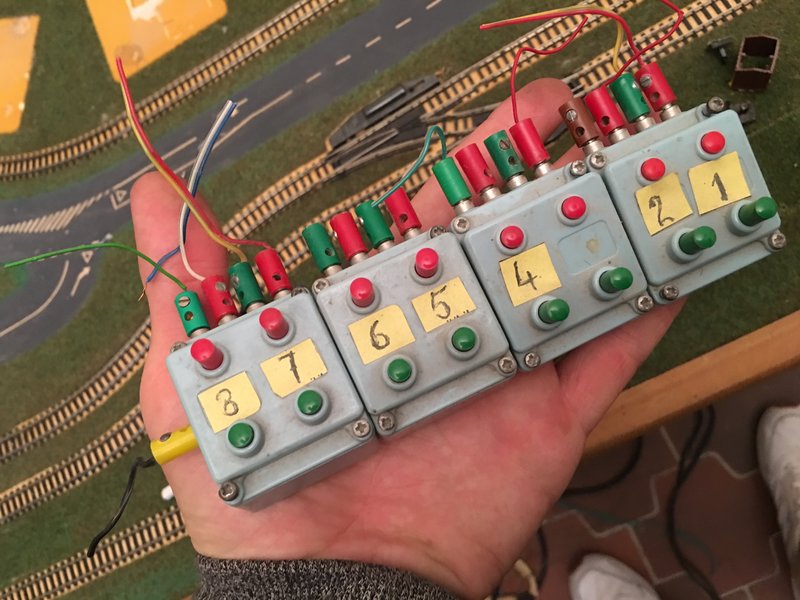

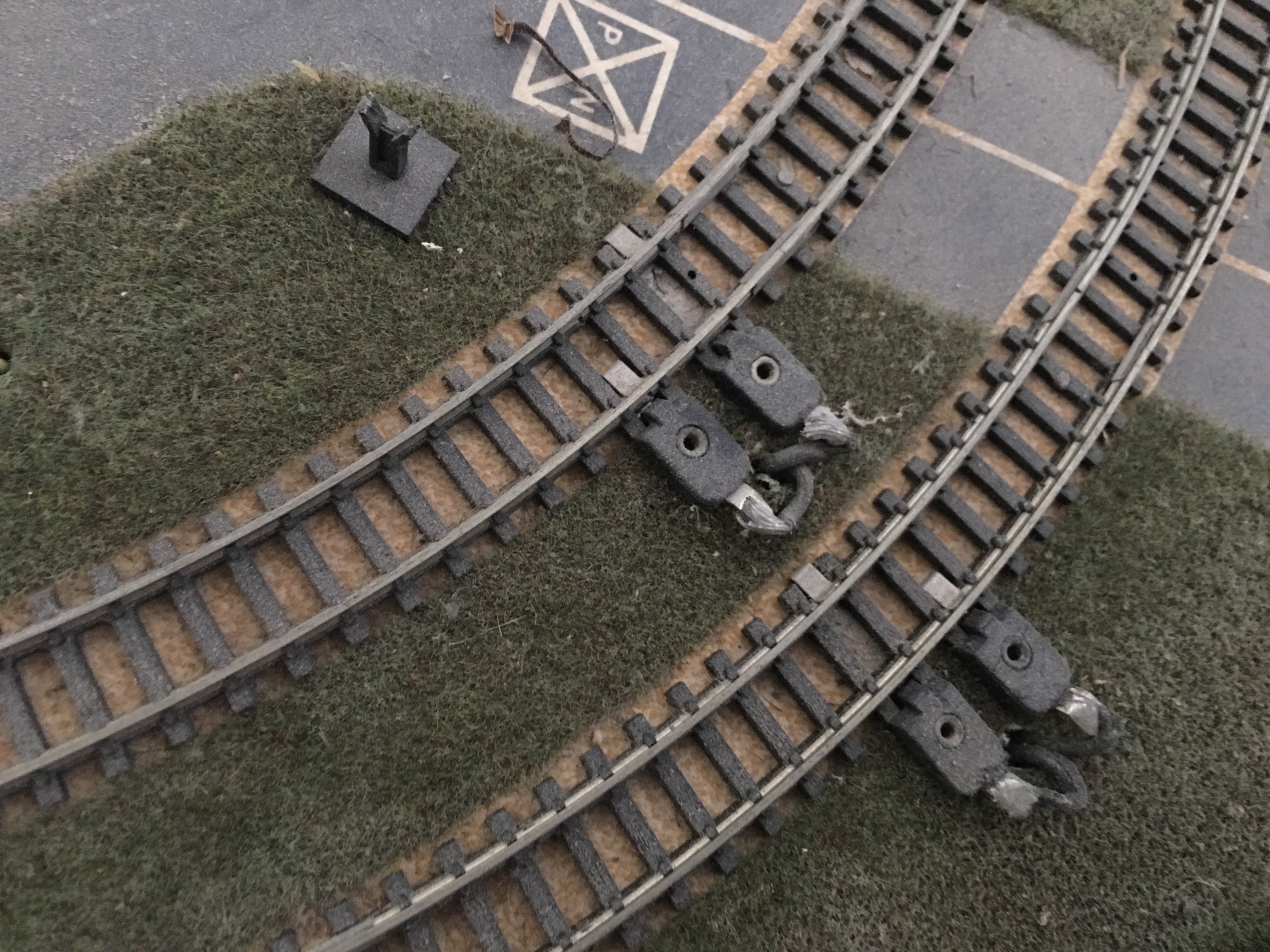

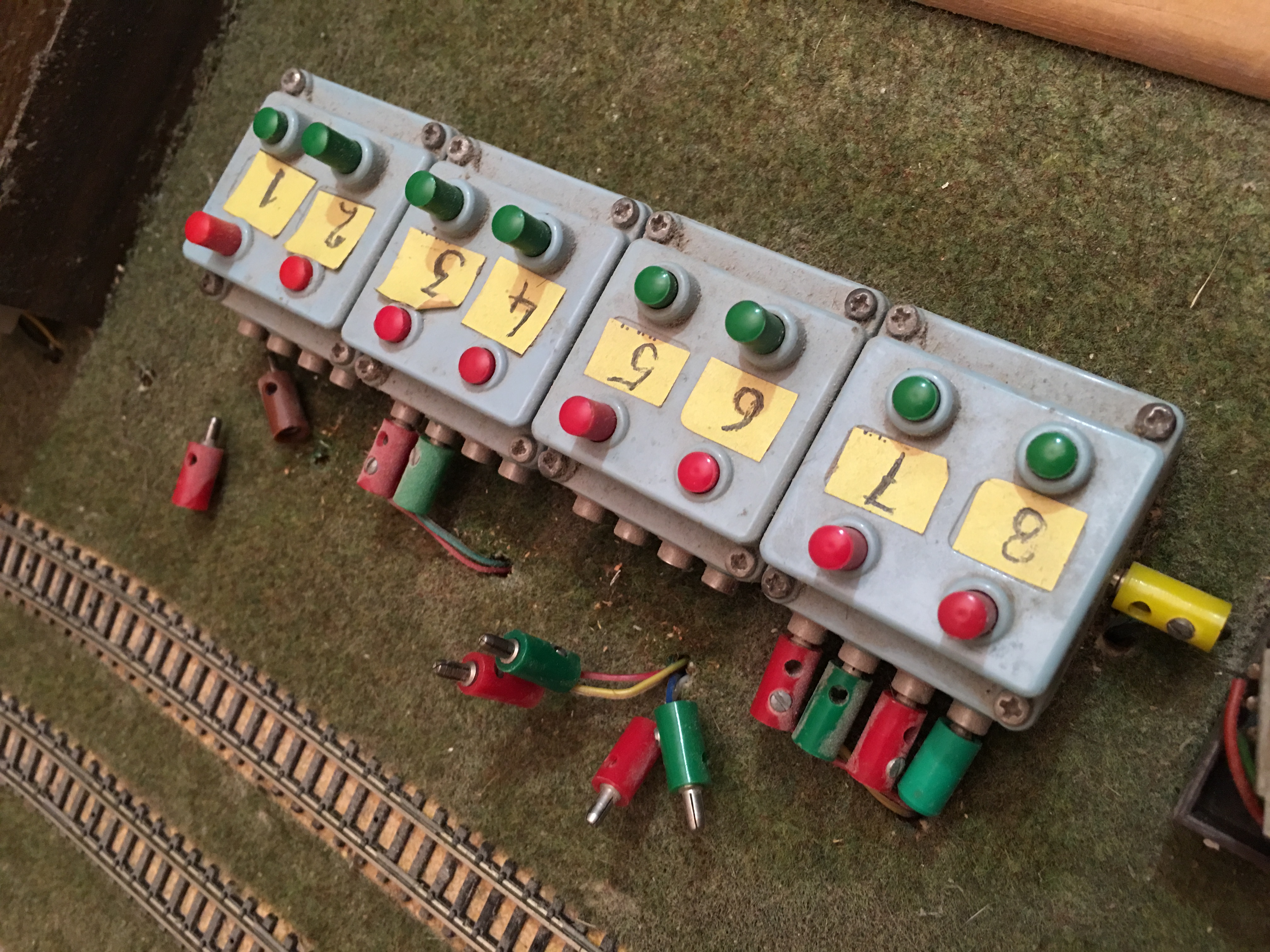

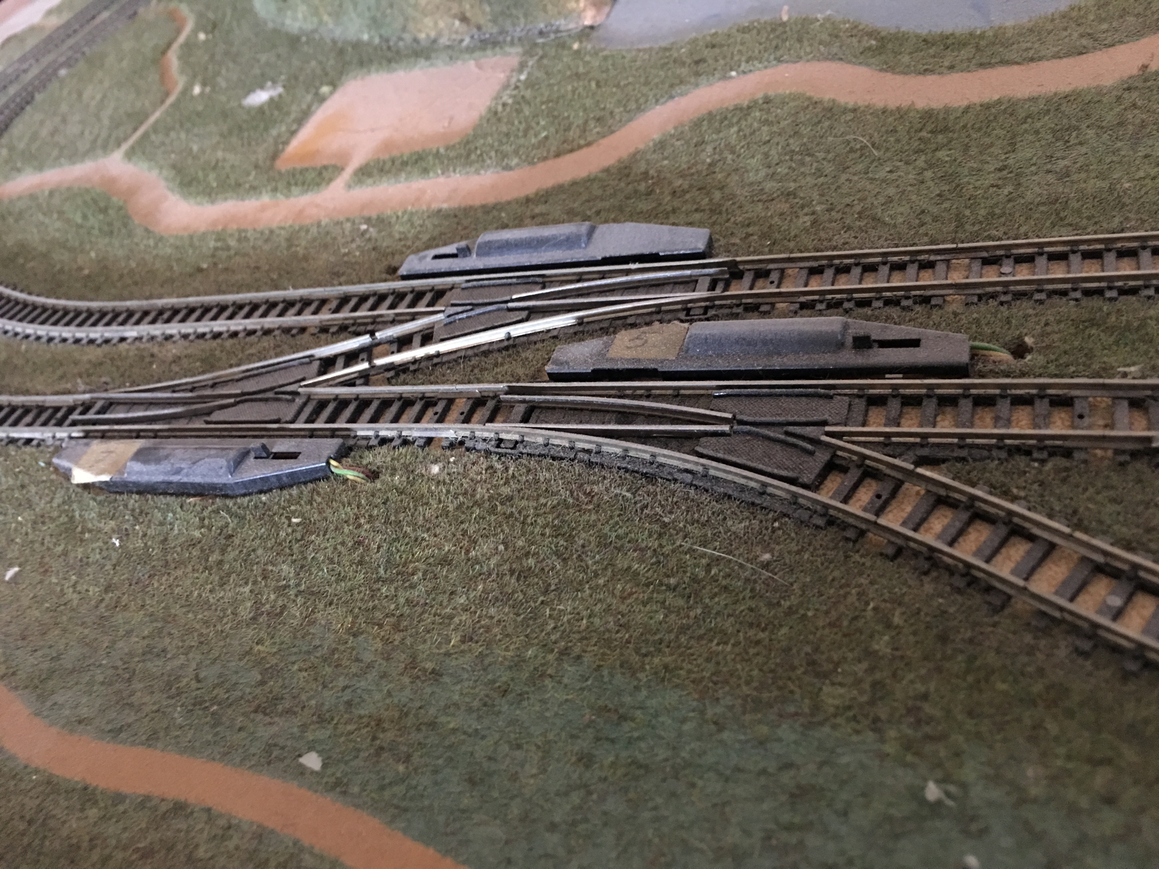

Me he dado cuenta que los desvíos llevaban cuatro cables en el interruptor y 3 en el desvio...alguien podría proporcionarme información sobre los desvíos y todos los temas eléctricos y como conectarlos? tanto las luces como desvíos al ser posible, a parte he visto que tenía bastantes contacos a la via, es decir que no solo en una parte daba electricidad, habian mas empalmes echos, adjunto también las fotos de los empalmes.
Sobre la locomotora nueva, seguramente compre esta: http://zaratren.com/zaratren/bachmann/3 ... gp-40.html a no ser que encuentre otra más barata (supongo que no habrá que hacerle nada a la maquina, ponerla y a correr...)
Gracias de antemano!
Aquí se ve la maqueta con los cables aún sin quitar
Aquí se ve una resistencia la cual si mal no recuerdo era del semaforo
Después de quitar los cables dejar los de guia...

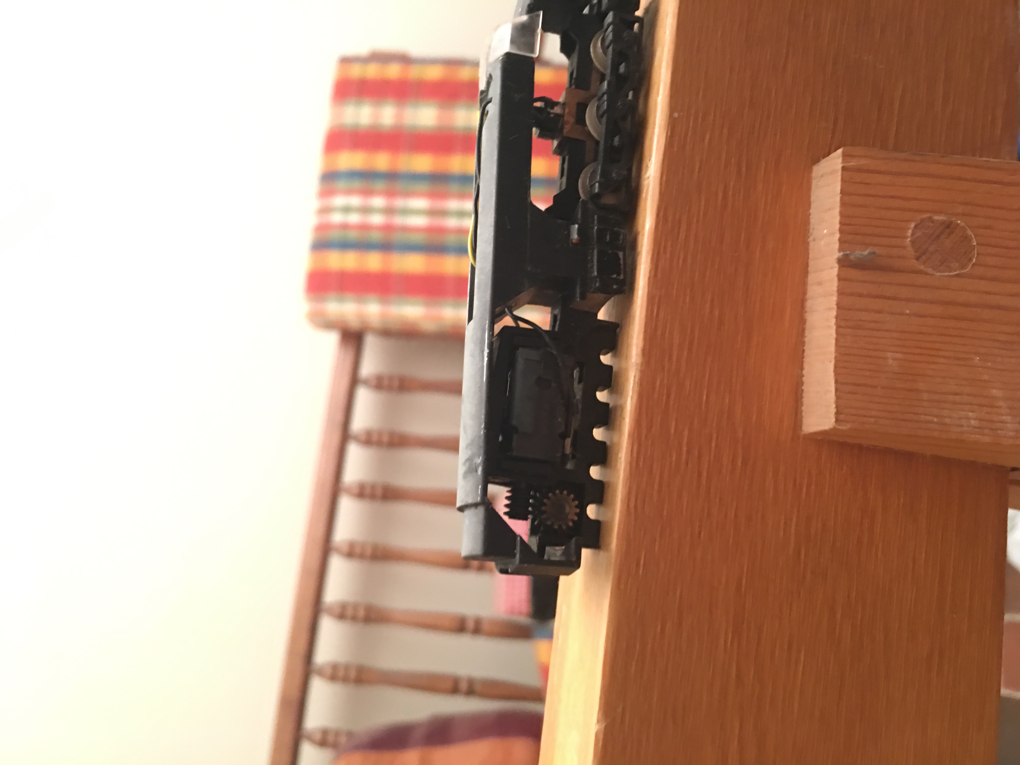

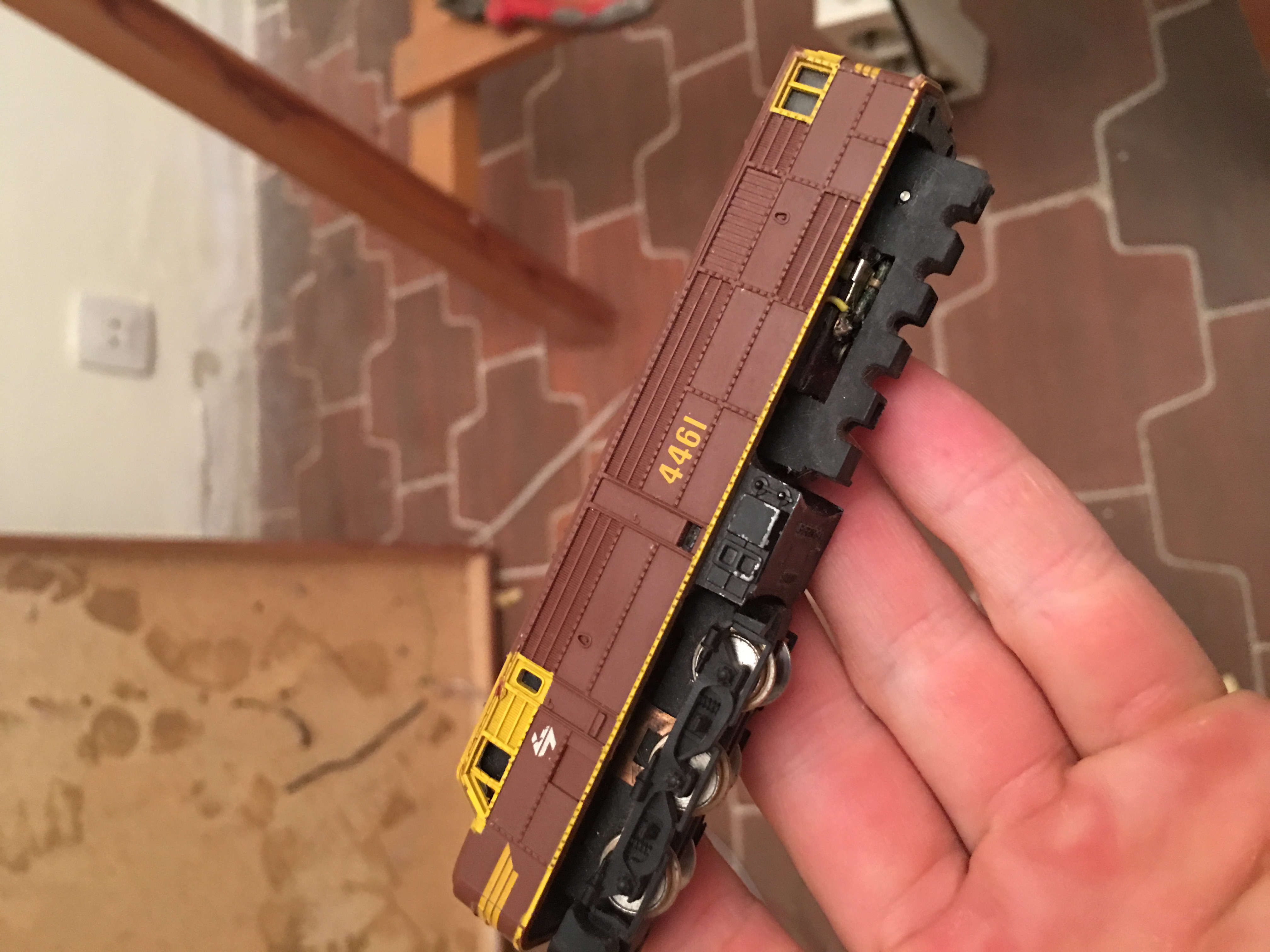

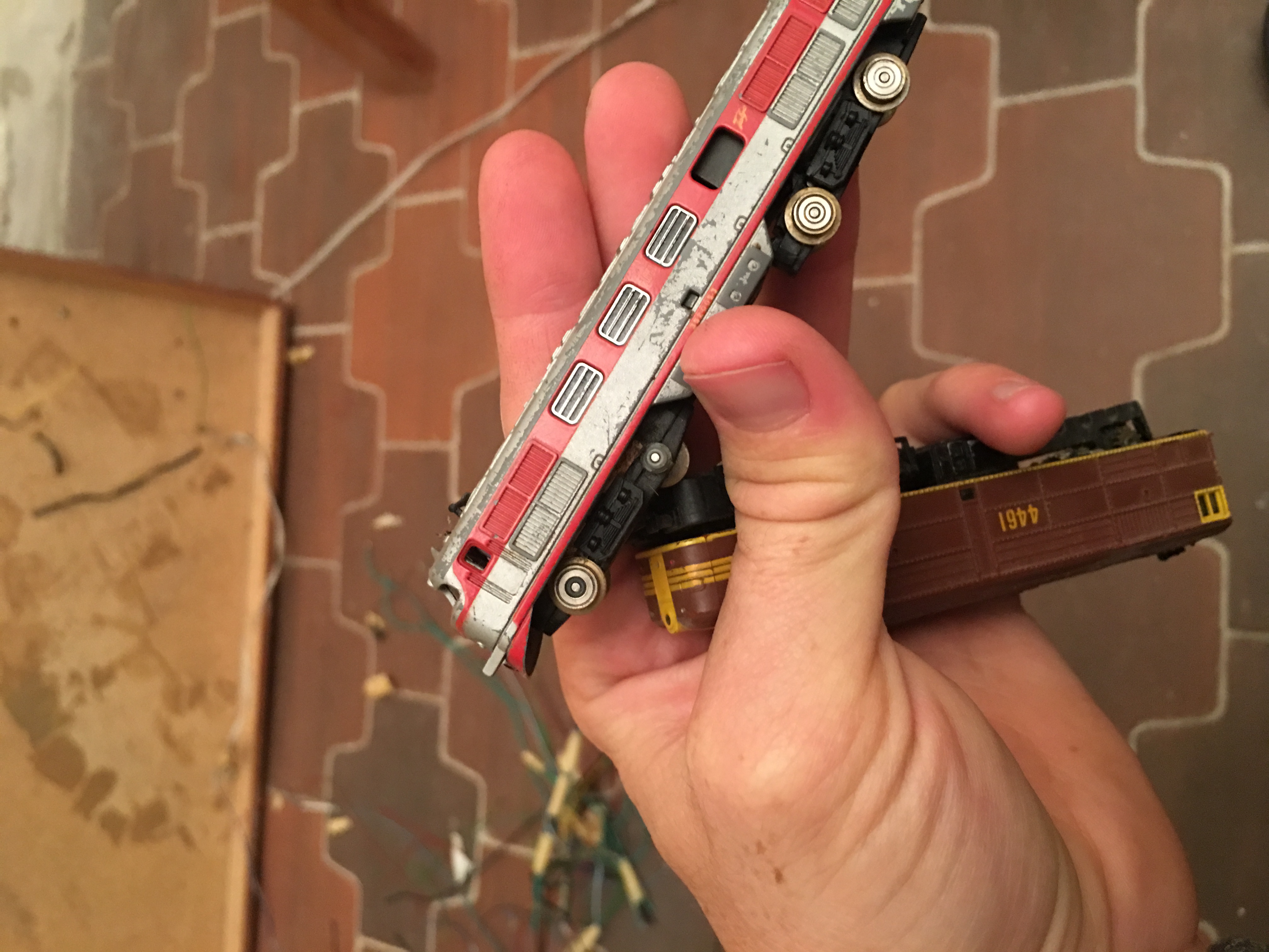

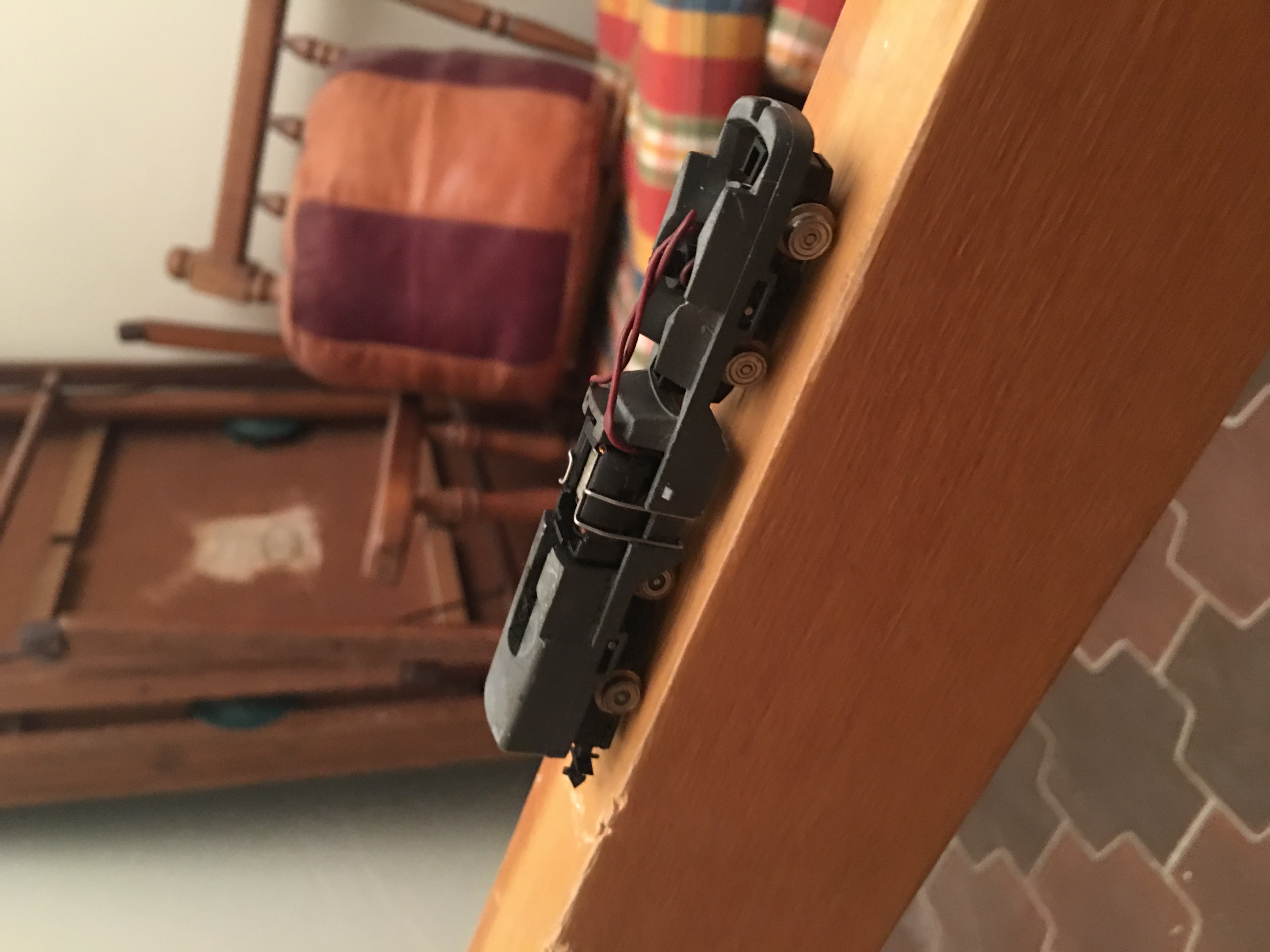

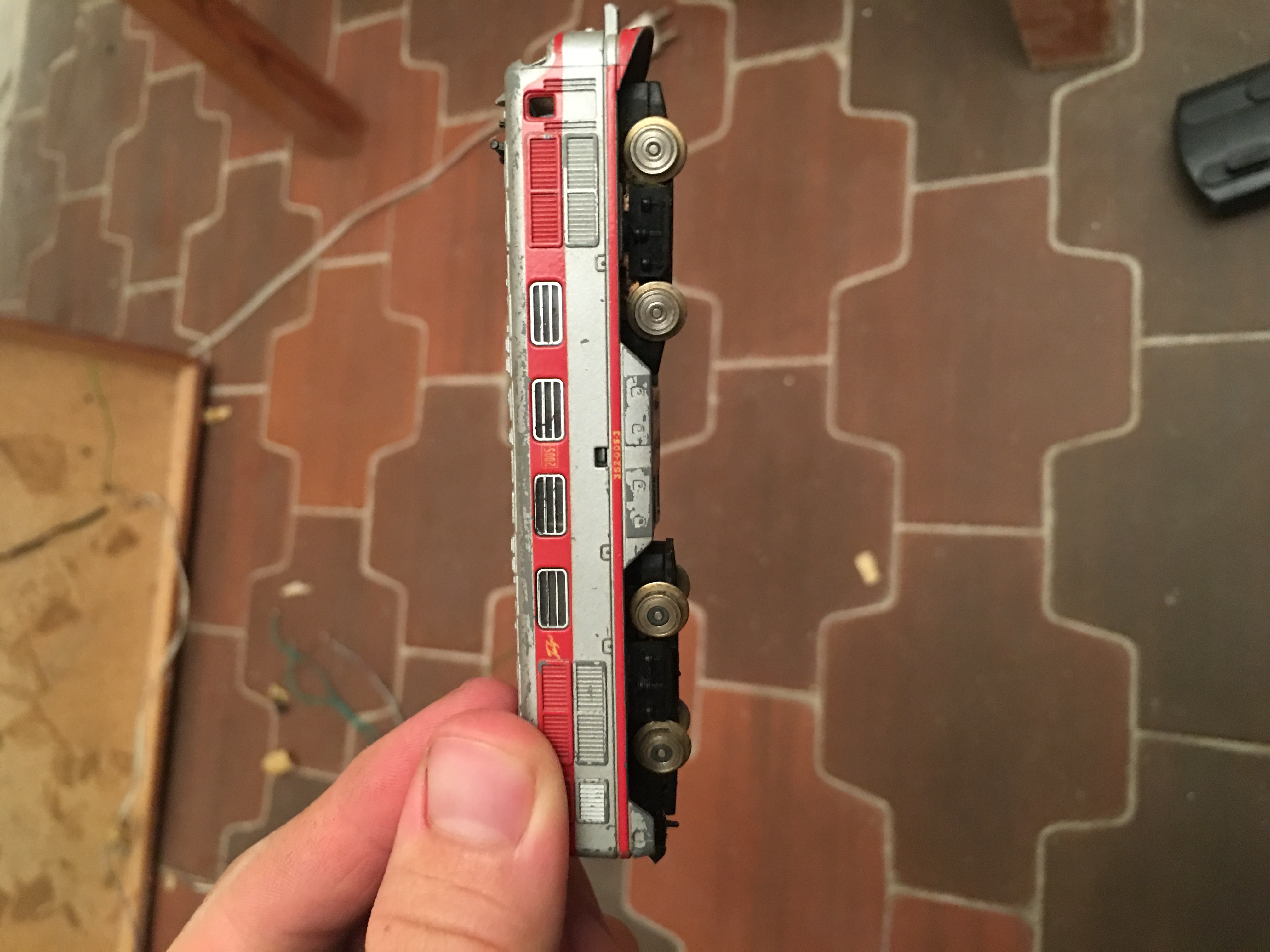

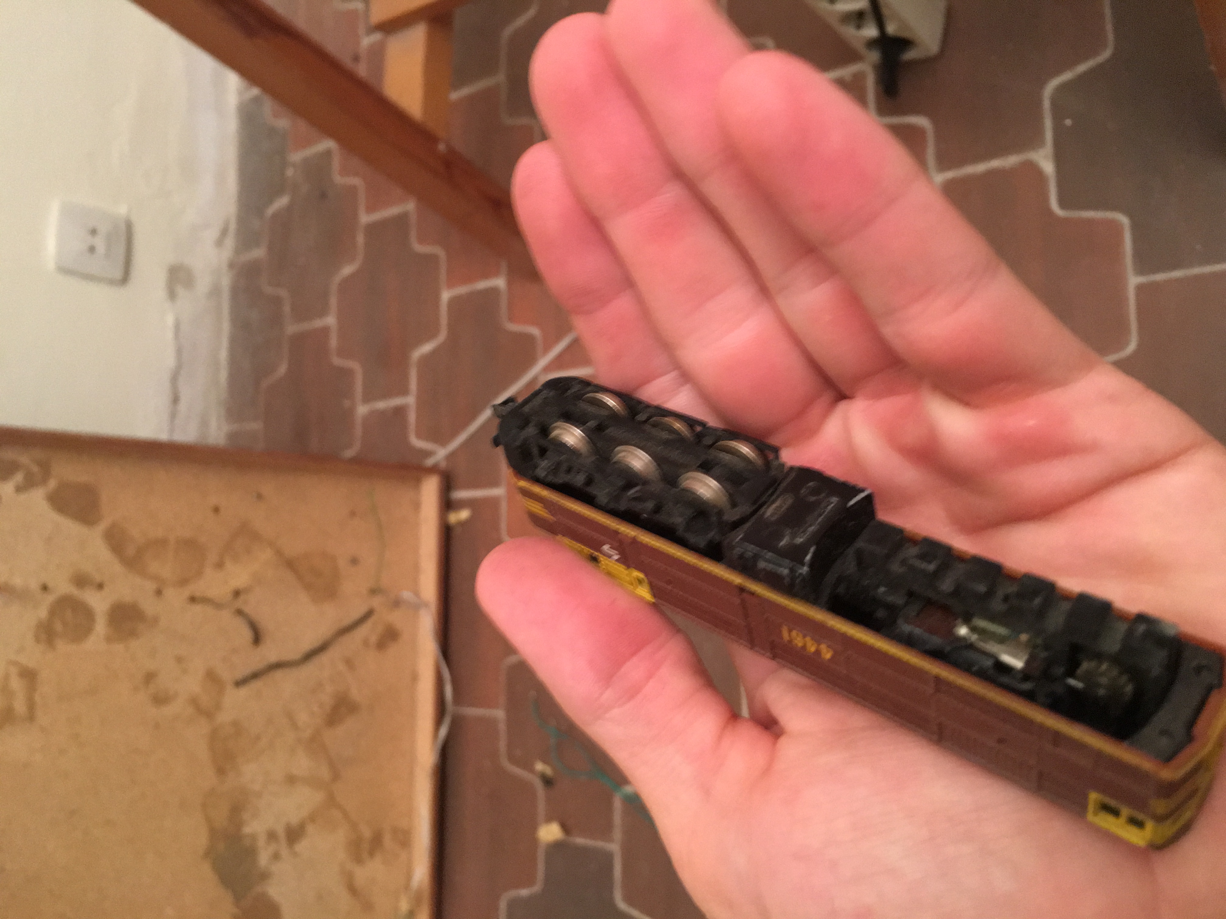

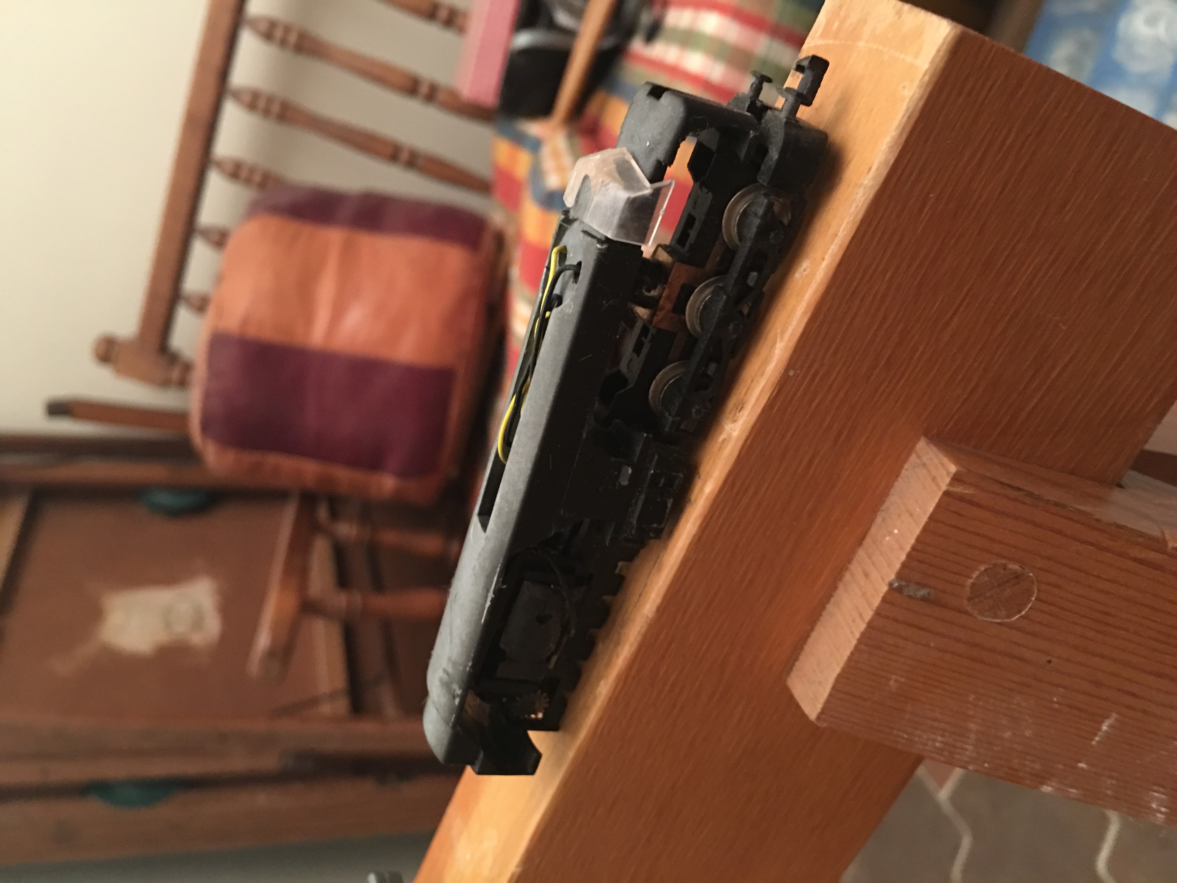

Una de las locomotoras...Esta lo que le falta es una rueda en el motor de atrás la cual no funciona por ello...
La otra locomotora, como veis no tiene las ruedas de atrás si tiene arreglo me gustaría saberlo y ahorrarme pelas (aunque no se si funciona...
Uno de los empalmes que comento
El otro empalme...

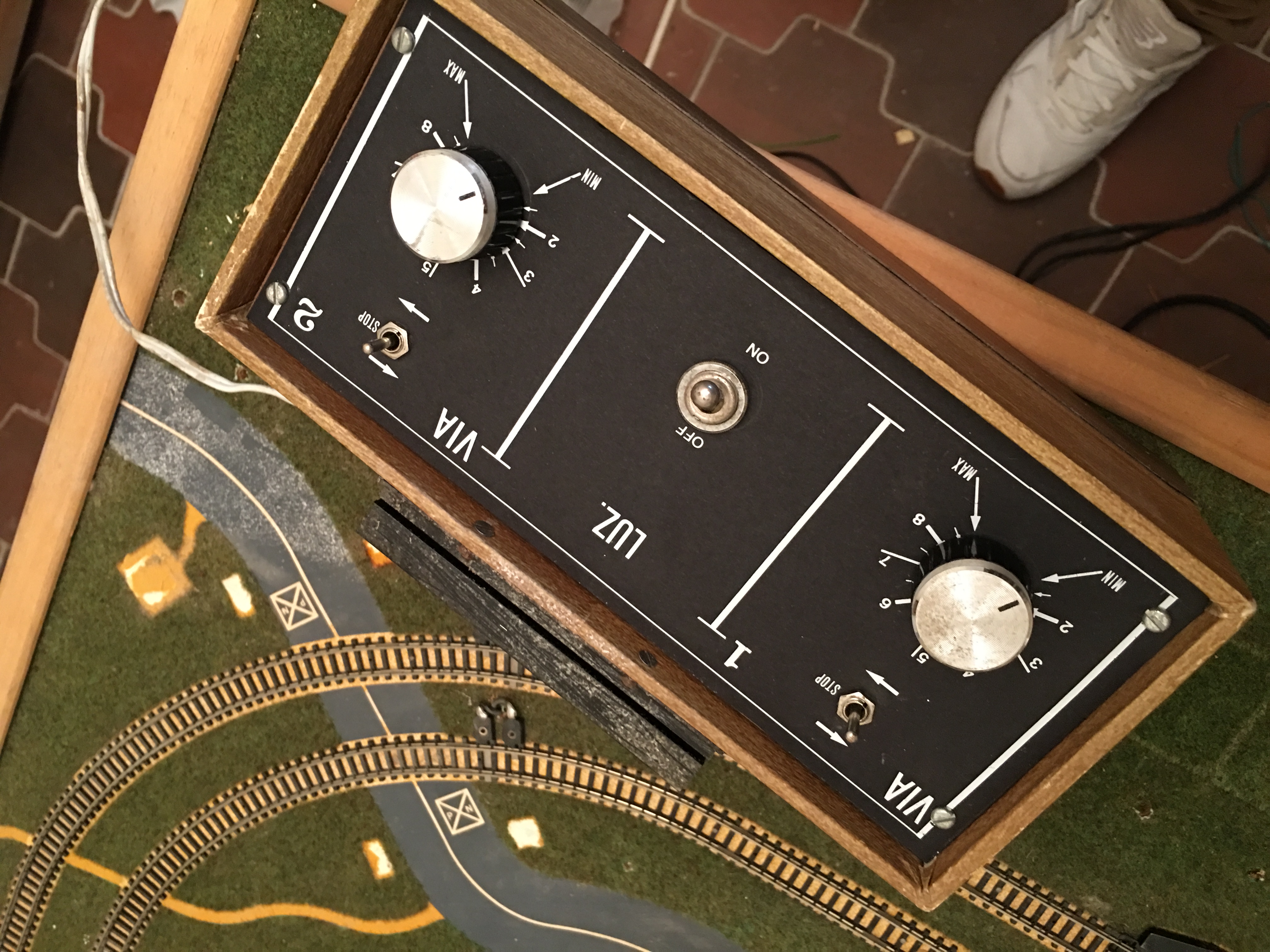

El contacto original, es decir el que va conectado directamente al transformador
Y aquí se ven los interruptores de los desvíos que como comento tienen cuatro salidas de cable y luego el desvio tres (rojo verde y amarillo)

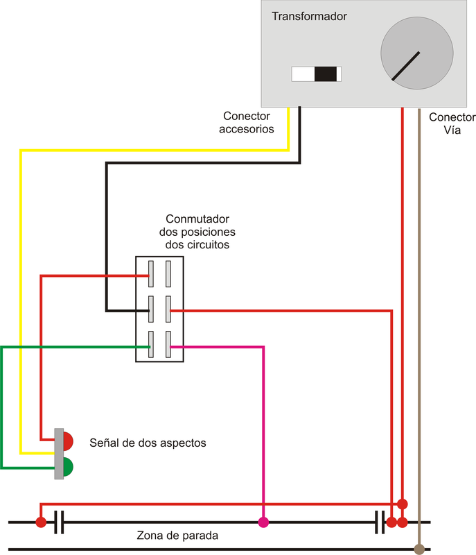

Sobre el tema de los desvíos, los pupitres tienen cuatro cables porque sirven para dos desvíos cada uno, luego en realidad lo que tienes son dos cables hacia el desvío.
En la foto que pones, ves que en lateral del último pupitre hay otro cable, este pasa de uno a otro pupitre pues tienen conexión macho a un lado y hembra a otro.
La salida para servicios auxiliares del transformador tiene dos hilos, llamémoslos blanco y amarillo. El blanco va a esa toma lateral de los pupitres y el amarillo se conecta en cascada a todos los amarillos de los desvíos.
Luego, de cada medio pupitre (medio porque cada pupitre vale para dos desvíos) salen dos cables, uno verde y uno rojo. Estos van a los otros cables no amarillos (en algunas marcas son azules los dos, en otras uno es verde y otro rojo) y sirven para a través de los pulsadores del pupitre cerrar el circuito hacia una u otra bobina del desvío, accionándolo adecuadamente.
Si al pusar los botones el desvío cambia al revés de lo que esperas, simplemente intercambia esos dos cables en el pupitre y listo.
Por cierto, los cables "blanco" y "amarillo" son intercambiables sin problema.

Por lo que aprecio de las fotos, no veo el patin central de las3 N o sea que debera ser 2N o sea N normal para entendernos, por lo que la 352 la Talgo , no deberia tener ningun problema para circular por el circuito, eso si me parece por lo "desaliñada" que esta que por lo menos una gota de aceite en los engranajes le haria falta .
por lo demas es la maquinaria ibertren , simple, motor directo al bogie y andando, ademas no lleva el circuito impreso para la luz o sea que sera de las mas antiguas,respecto a la Alco, le falta la rodadura entera de un bogie, del que recibe ela traccion del motor, no se si te valdra la pena buscar recambio, y por que veo que tambien ha envejecido bastante. Otro tema ya que estamos ten en cuenta que las rampas de los iberamas son bastante pronunciadas, o sea si te pasas de vagones remolacdos dependiendo de la locomotora que sea se puede quedar patinando para subir, por lo demas a disfrutar la maqueta, tienes para hacer....

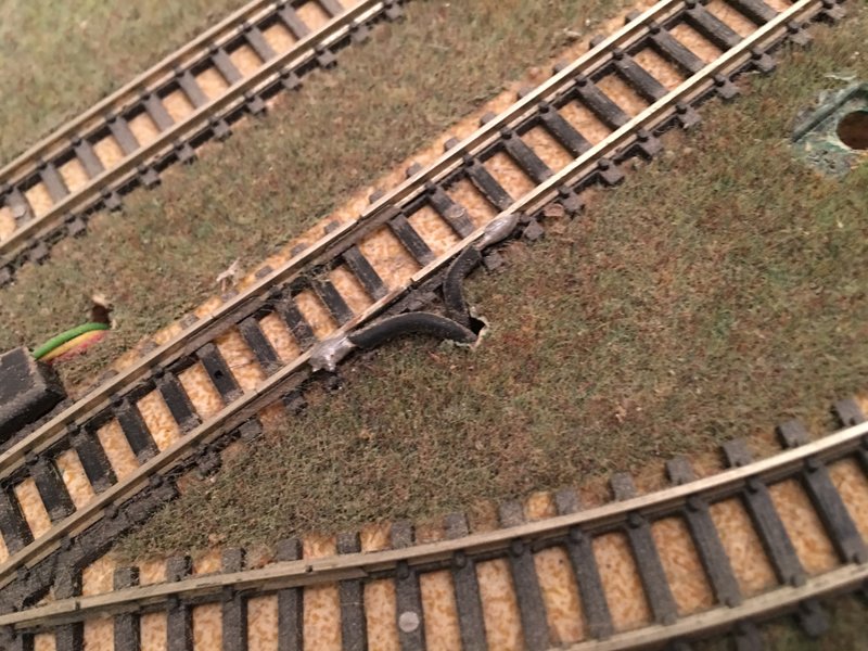

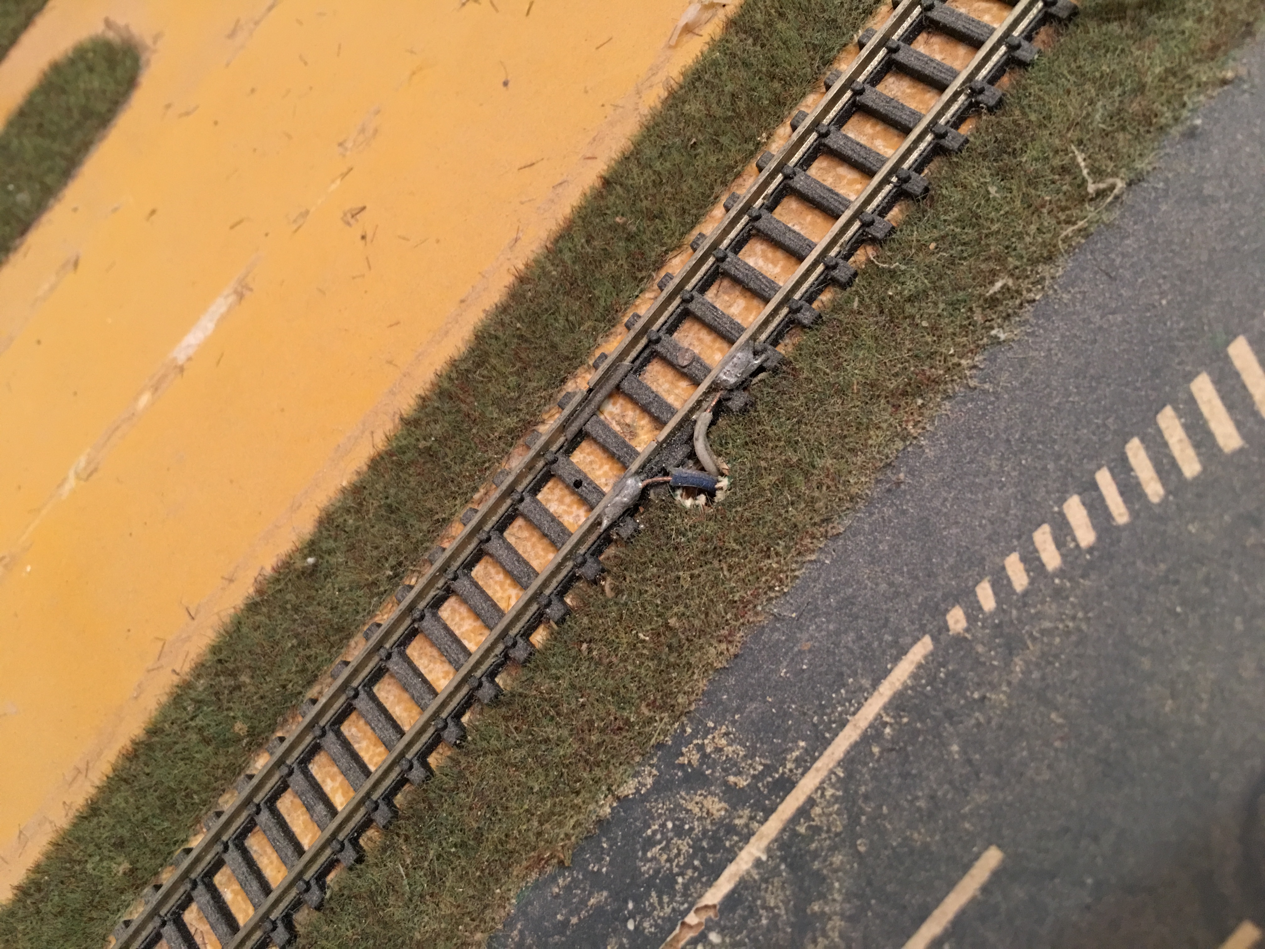

Sobre las soldaduras que hay en las vías sabe por que puede ser?

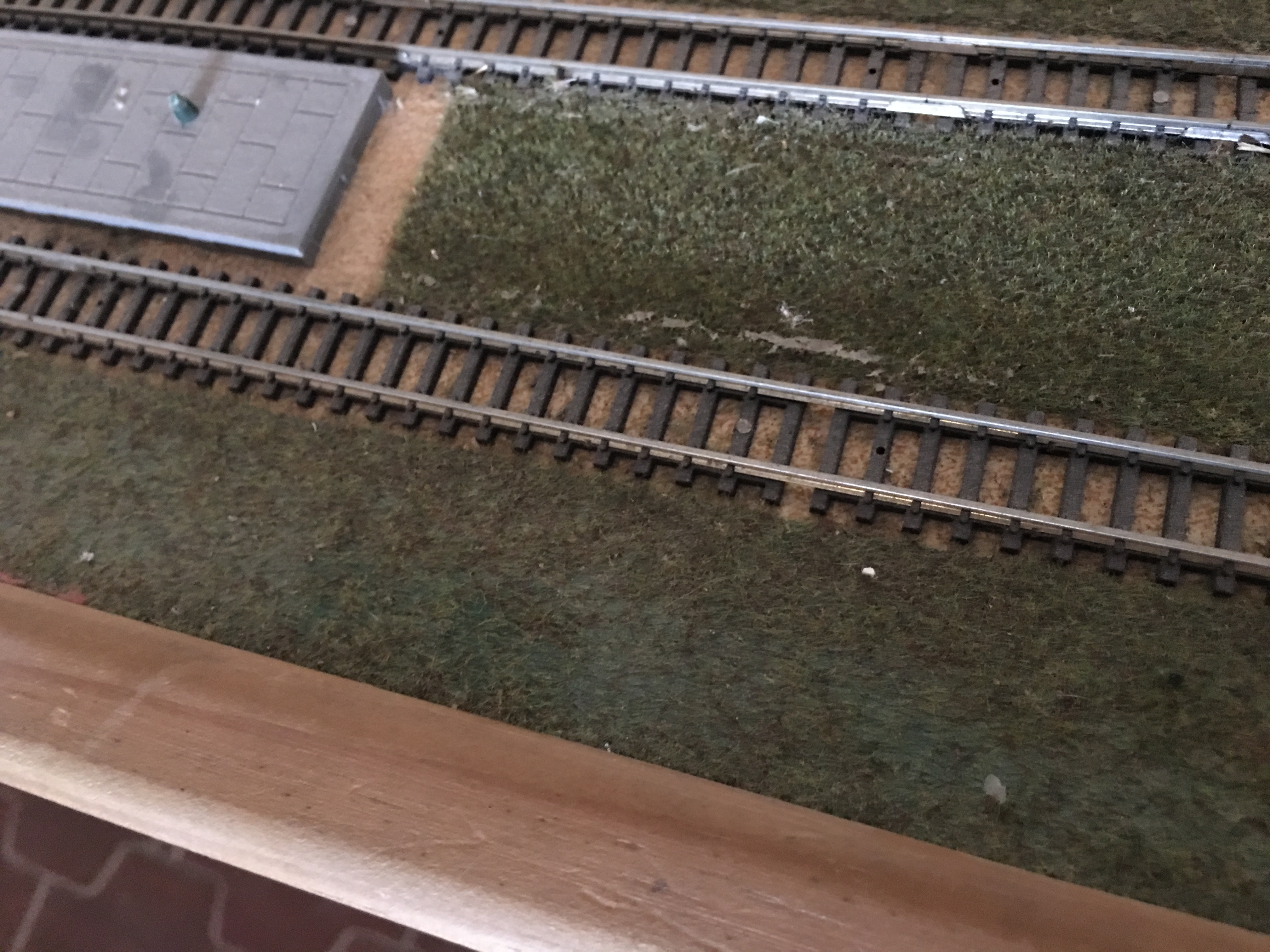

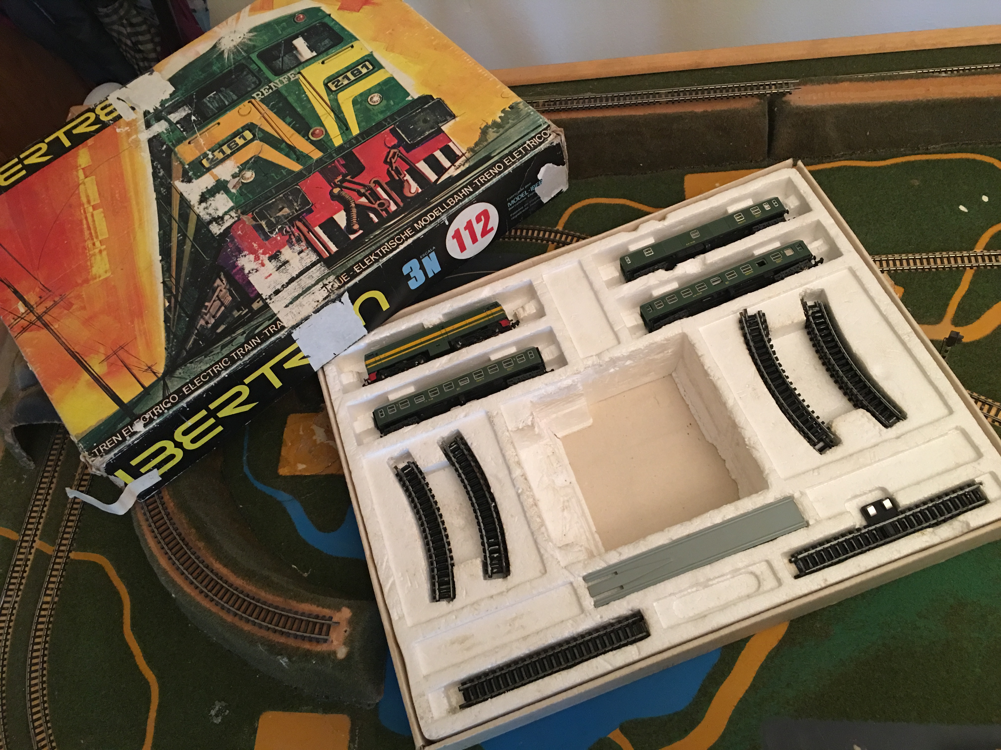

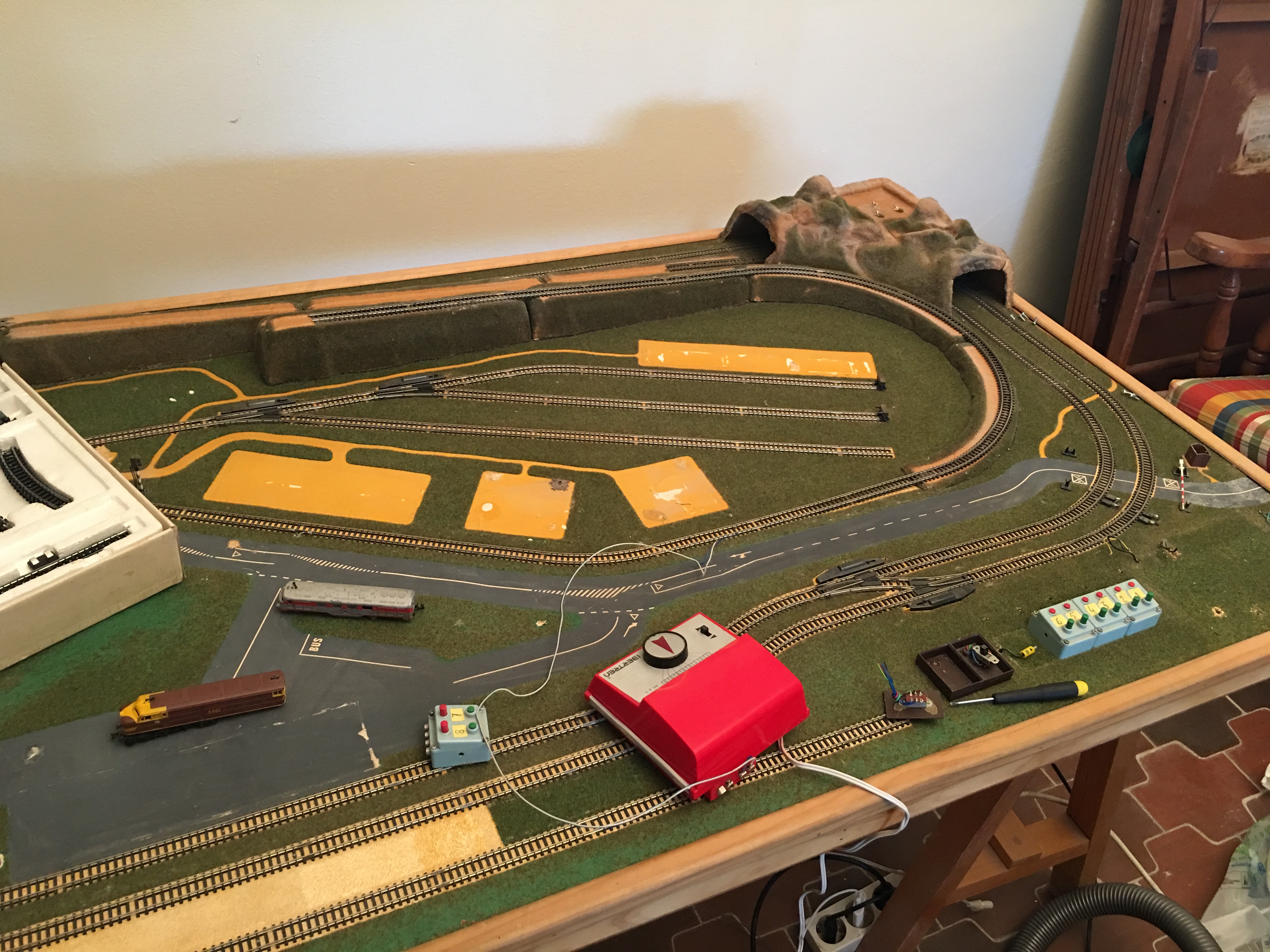

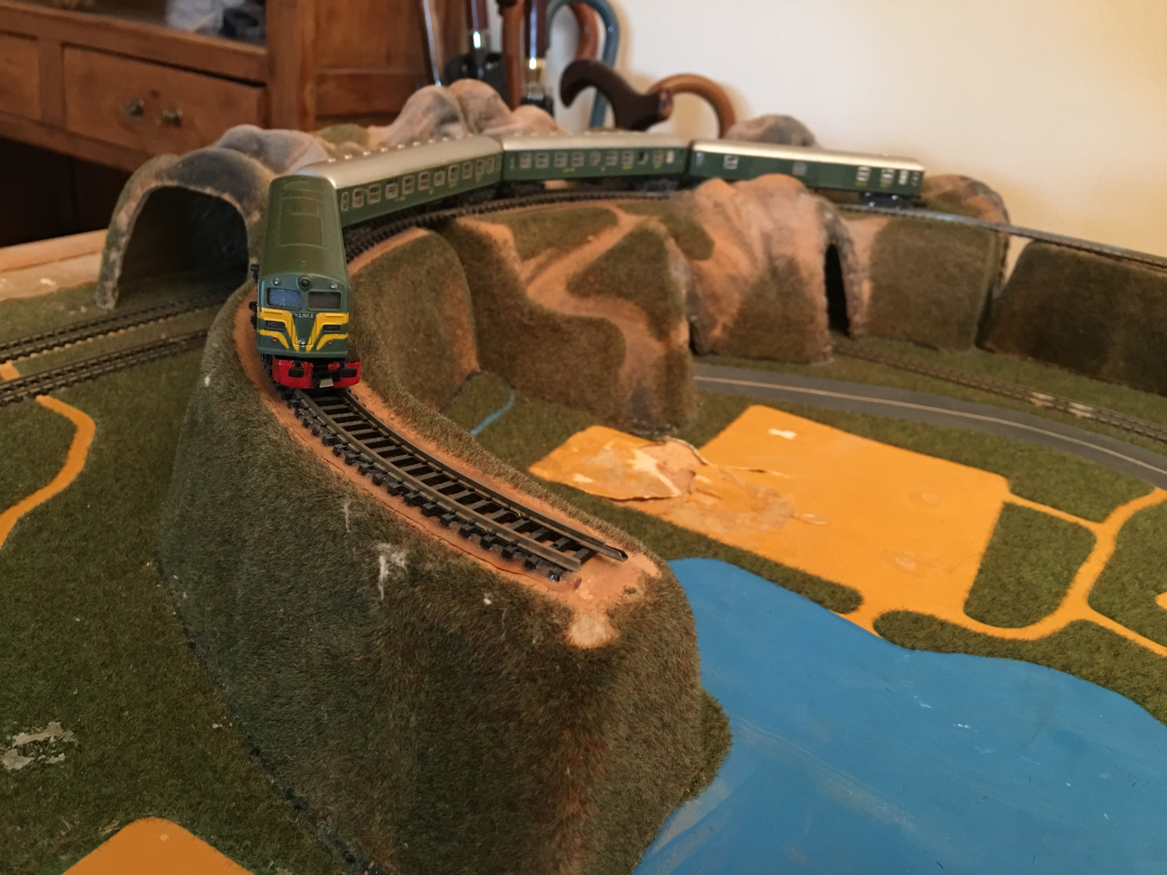

Bueno chicos pues el otro dia la estuve limpiando un pocquito mas y quitando casi toda la decoración, solo dejando las vias.
La verdad que se ve mas verde el cesped, pero seguiré limpiando.
Sobre las rampas y la montaña no se si quitarlas y limpiarlas (Las montañas debería porque hay vias por debajo y todas las vías están enganchadas con clavos y pegamento (Anitguamente la maqueta estaba colgada de la pared)
A parte he aprovechado para colocar mi Ibertren 3N 112 para hacer unas fotos y ver como quedaría, el cual lo tengo completo, y perfecto (salvo por alguna decoración en los vagones de pasajeros u ventana)

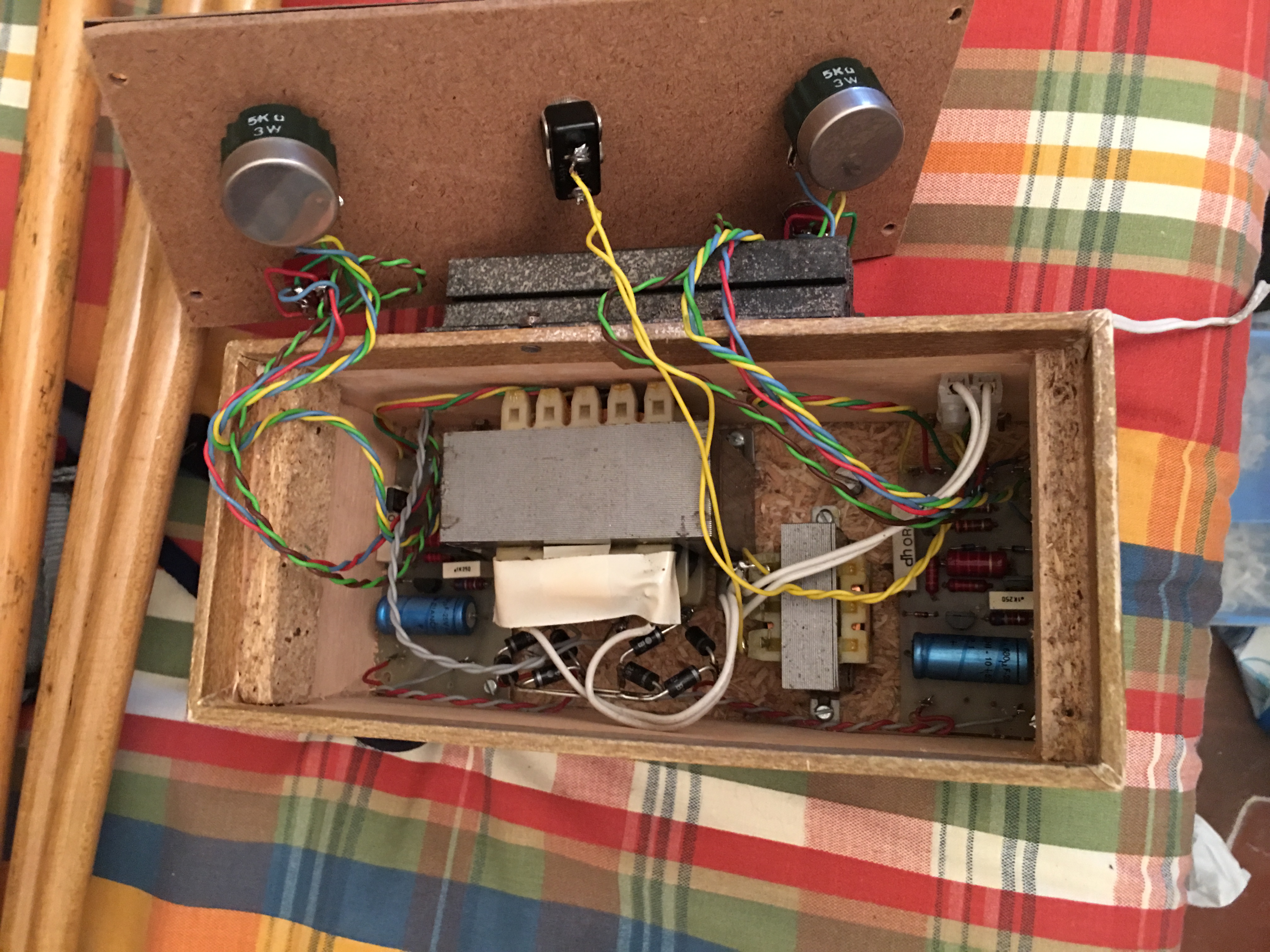

El antiguo transformador tamvién lo he limpiado y lo abrí por ver si algo estaba mal pero al aprecer todo está correcto, ya veré cuales dejo...
Bueno, es difícil decirlo.
Yo no hubiese quitado cables hasta tener un esquema de dónde a donde va cada uno, no sé si lo has hecho, pero veo que una de las soldaduras (dobles, por lo que veo) están antes de una señal y la otra está antes de una aguja al final de un andén, por lo que posiblemente también está antes de otra señal, así que creo que puedo aventurarme a decir que esas soldaduras están justo antes de un punto de parada para las locomotoras y lo que hacen es ir a un interruptor que las conecta y posiblemente cambie la luz de las señales. Si te fijas, entre cada par de cables soldados, debe haber una eclisa aislante de plástico, lo mismo que una longitud de vía antes o después, en el mismo carril.
Viendo la primera foto que publicaste, se ven dos cajitas con sendos interruptores deslizantes. Lo que no veo bien es si a esos interruptores iban 2 cables (los de las vías) o 5 (los dos de las vías mas tres para la señal correspondiente), si, definitivamente van 5, lo he visto en otra fotografía, son para eso, para poner una señal en rojo y que las locomotoras se paren al llegar a ella.
Espero que te sirva (y que hayas hecho un diagrama de cableado previo)

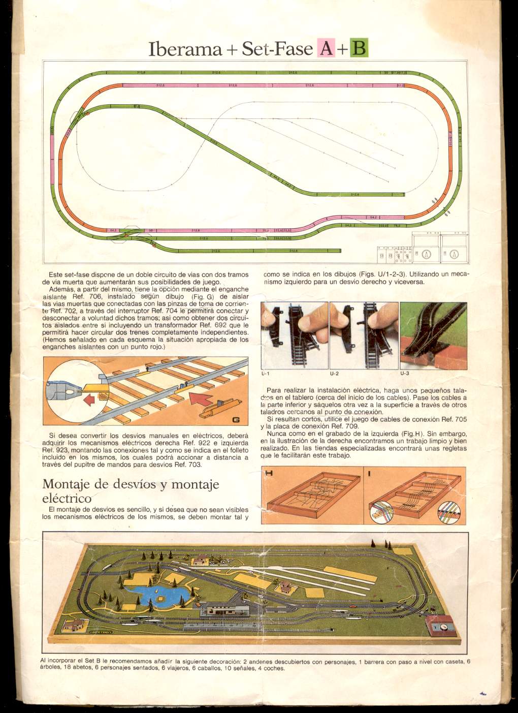

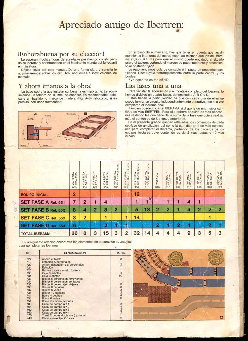

Hola yago, adjunto documentos del iberama 550 por si necesitas más información o te puede ayudar. Saludos.
MUCHÍSIMAS GRACIAS POR LA INFORMACIÓN! Ahora mismo lo estoy imprimiendo.

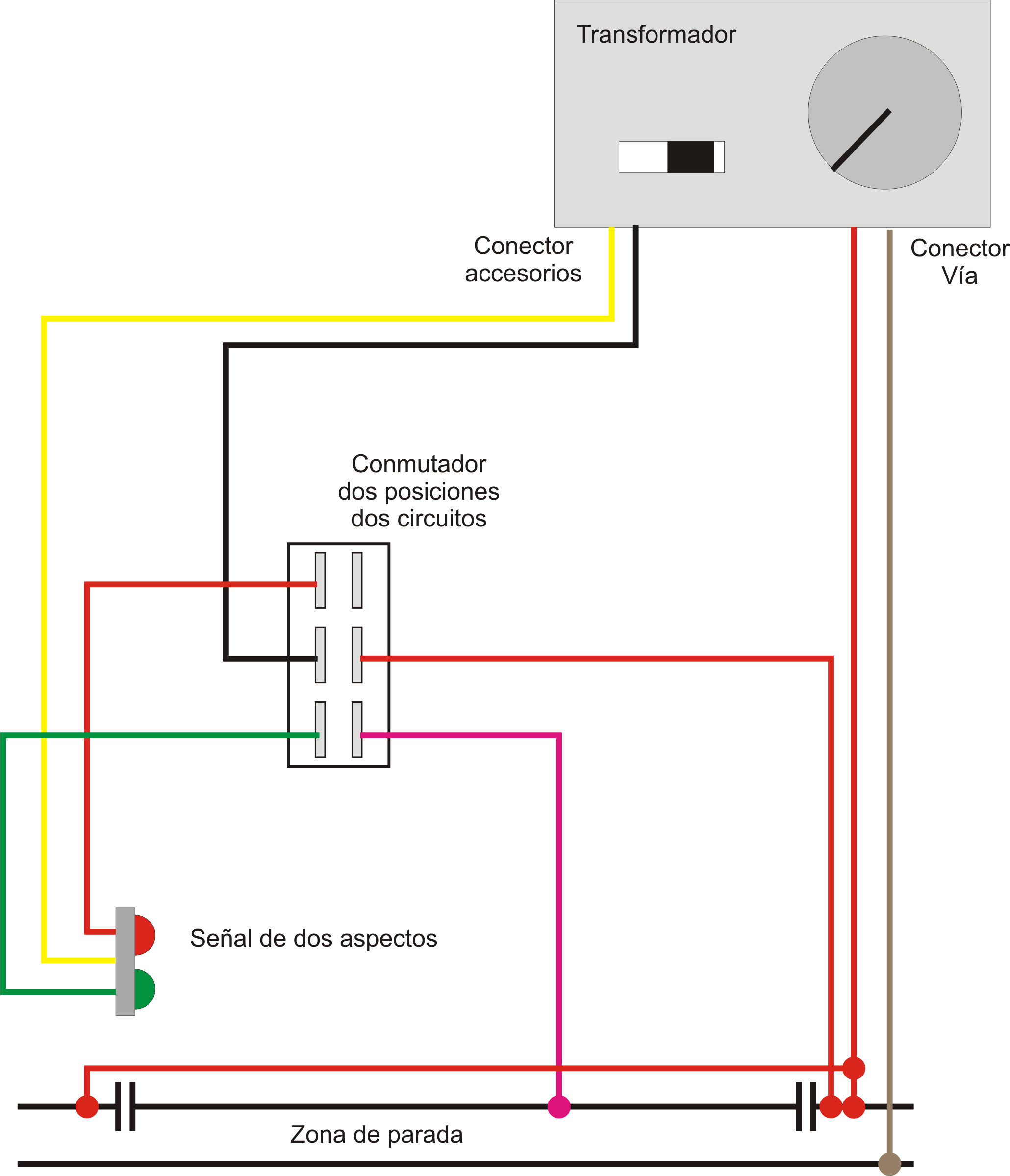

Lo que si necesito es información para lo que he comentado antes, poner el semaforo en rojo y que el tren automaticamente se pare..., no se si podrá ofrecermelo.
Gracias de nuevo!
A ver yago, es simple, como te comenté en mi respuesta de Septiembre.
El Matao escribió:
[...] (los dos de las vías mas tres para la señal correspondiente), si, definitivamente van 5, lo he visto en otra fotografía, son para eso, para poner una señal en rojo y que las locomotoras se paren al llegar a ella. [...]
Te lo pongo en un esquema.
El conmutador que hay en el centro es como los que tenías originalmente, ya te dije que yo no le hubiese quitado los cables, al menos hasta haber hecho un esquema de cómo iban conectados, como te dije, al tener 5 hilos ya hacían lo que ahora quieres hacer.
