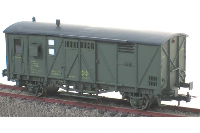

Efectivamente, la matrícula así lo acredita: DV 339926 (en el que yo tengo).

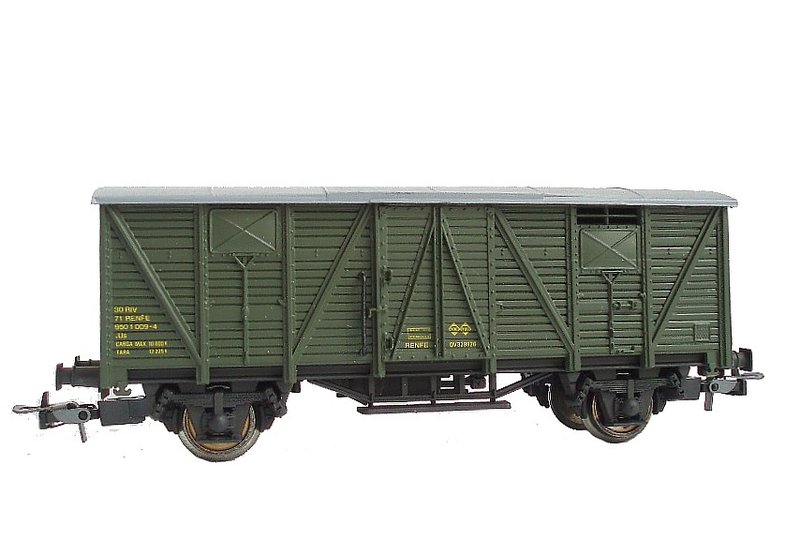

Acompaño foto de la otra referencia que sacó ET, con matrícula diferente (creo que DV 338326, no se ve muy claro)...

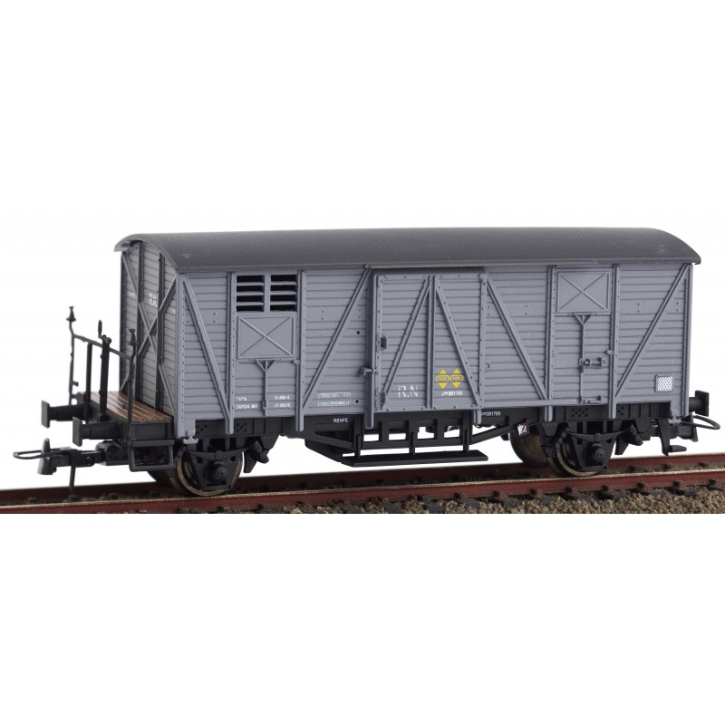

Ktrain hizo un "negrito" calderin,en base a su j300.000 con balconcillo. Y estos a falta de foto que lo desmienta,no existieron. Por eso el modelo de ktrain es ficticio.

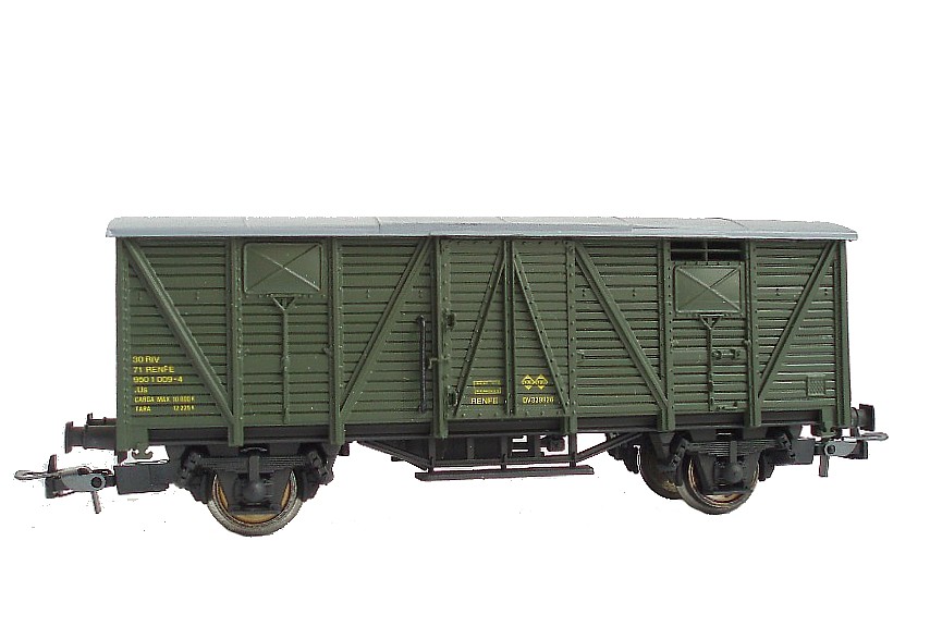

Sabes que referencia tienen esos furgones de ET Juan Carlos? Los he buscado por la matricula pero imposible xD.
La referencia del furgón que yo tengo es la 1342 de Electrotren.

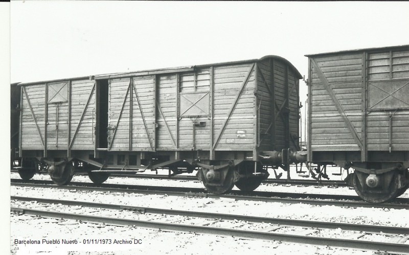

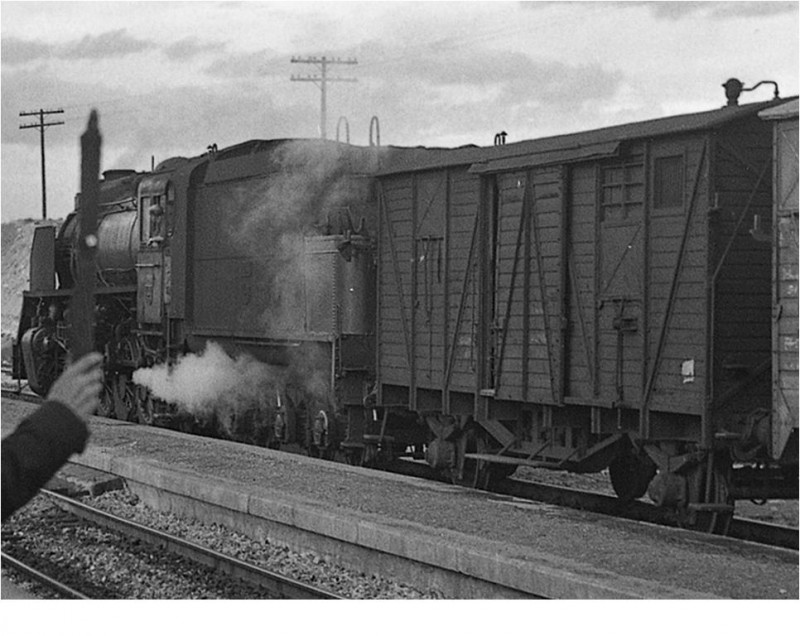

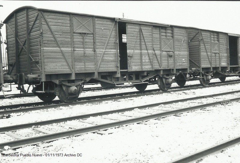

Muy completa la información Carrington y llerita73 , rescato aquí también dos fotos de esos vagones que he encontrado por el foro subidas por el usuario DiscoCerrado en este post.
Foto del usuario DiscoCerrado
Para el omnibus de Yenkas valdría el DV de ktrain verde(0801-D) o gris(0801-A)? Has mirado estas referencias diesel1977? Supongo que te valen a ti también para ese omnibus de cincomiles
