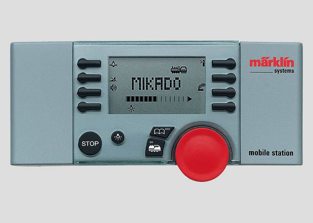

Siento decirte que no, ya que ninguno de esos pasos he podido realizarlos. La central que utilizo es la mobile statios (ref. 606502)
Según dices tu, ninguno de esos botones y opciones aparece.

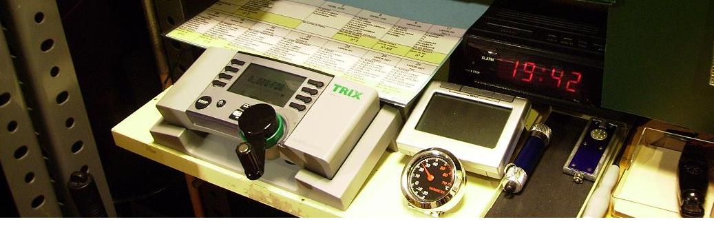

Yo uso la Mobile Stration Trix 2 carriles que tiene el boton verde y tu lo tienes rojo. Tengo las locomotoras numeradas y no por nombres.
En mi caso los pasos que sigo son para cambiar los numeros de locomotora son:
.- Pulsar Esc (El boton del librito)
.- Buscar service. Te saldrá Read+Prog. Pulsa el boton rojo te saldrá R+ProgDCC
.- A mi me sale CV001 y un parpadeo en los digitos, ve pulsando un por uno hasta
ver la lectura que sale a la derecha de la pantalla(este es el numero de la máquina antes del cambio)
.- Para cambiar la dirección rueda el boton rojo y verás como va sumando digitos. Por ejemplo si
quieres poner el número 9 a la máquina pones 0 pulsas el rojo pones 0 pulsas el rojo y giras hasta el
9 y pulsas el rojo otra vez. Te saldrá este numero a la derecha de la pantalla.
.- Entonces a mi me sale en la pantalla write en Inglés (depende del idioma en que hayas configurado la
central) y graba el nuevo numero que hayas dado a la máquina y esta se mueve un poco.
.- Pulsa después el boton Esc (librito) 4 veces.
.- Confirma el número de la máquina a la que hayas cambiado el número con el botoncito donde aparece una
pequeña locomotora y ya está.
Pongo una foto de mi central:

Lo siento disco cerrado, pero a mi al darle al librito, las unicas opciones que me salen, son: New Loc, Edit Loc, Delete Loc, y Setup. Al darle al Edit Loc, me aparece Adress y/o Name. Si le doy a Adress, sale el numero parpadeando, pero no exise numero 0 como tú dices, sino del 1 al 80 (80 ya ocupado por otra locomotora). Al cambiarlo por el 1 por ejemplo, la locomotora ya no va ni hacia atrás ni hacia alante... :cry:

Vamos a ver si me acuerdo porque ahora no tengo el artilugio maldito ese en las manos. Con la MS de Marklin no se pueden cambiar CV´s directamente, primero tienes que subir una del banco de datos y digamos "engañar" a la central para que maneje la 319 como si fuese un decoder Marklin.
Primero pulsa New lock y Database y con la ruleta roja ves hasta un modelo, creo que era el 33535, pulsas OK y ya lo tienes subido. Despues, con la loco encima de las vías pulsas edit lok y adress y ahora ya sí que puedes cambiarlo. Prueba y me cuentas.
