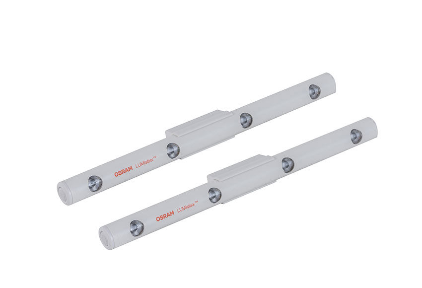

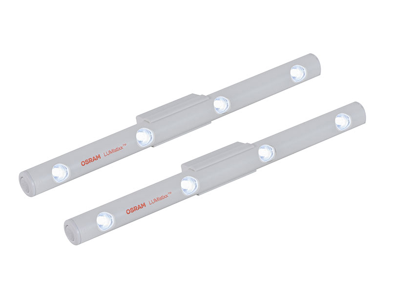

Hola, adjunto unas imagenes de barras de led de Osram, por si te sirve. Saludos.
