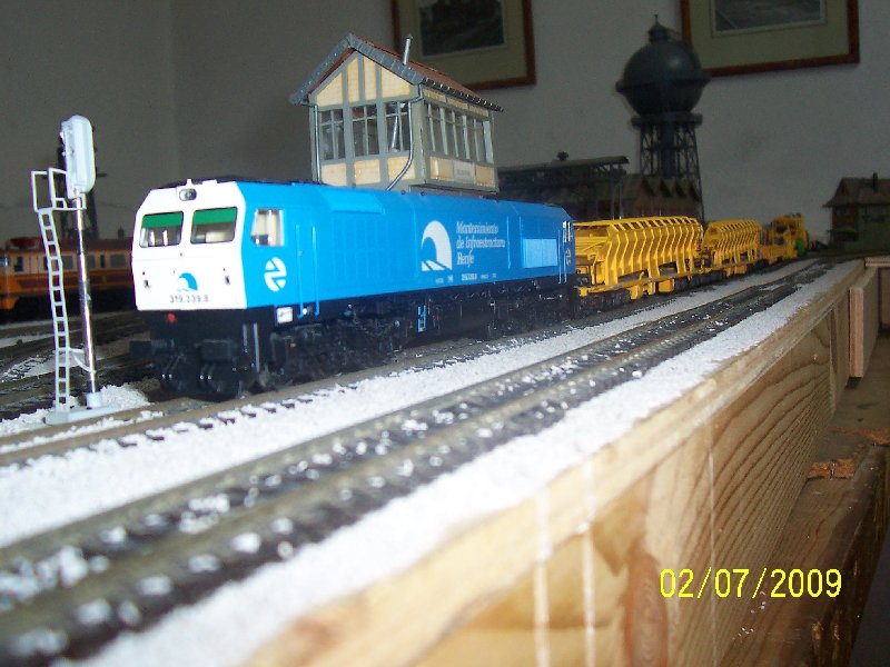

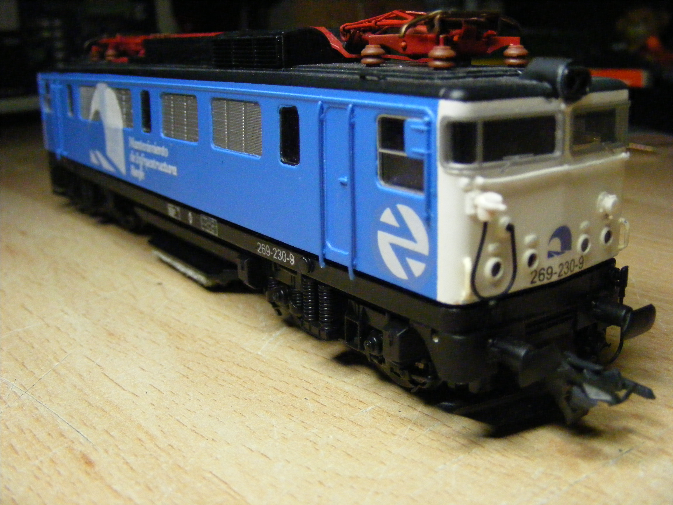

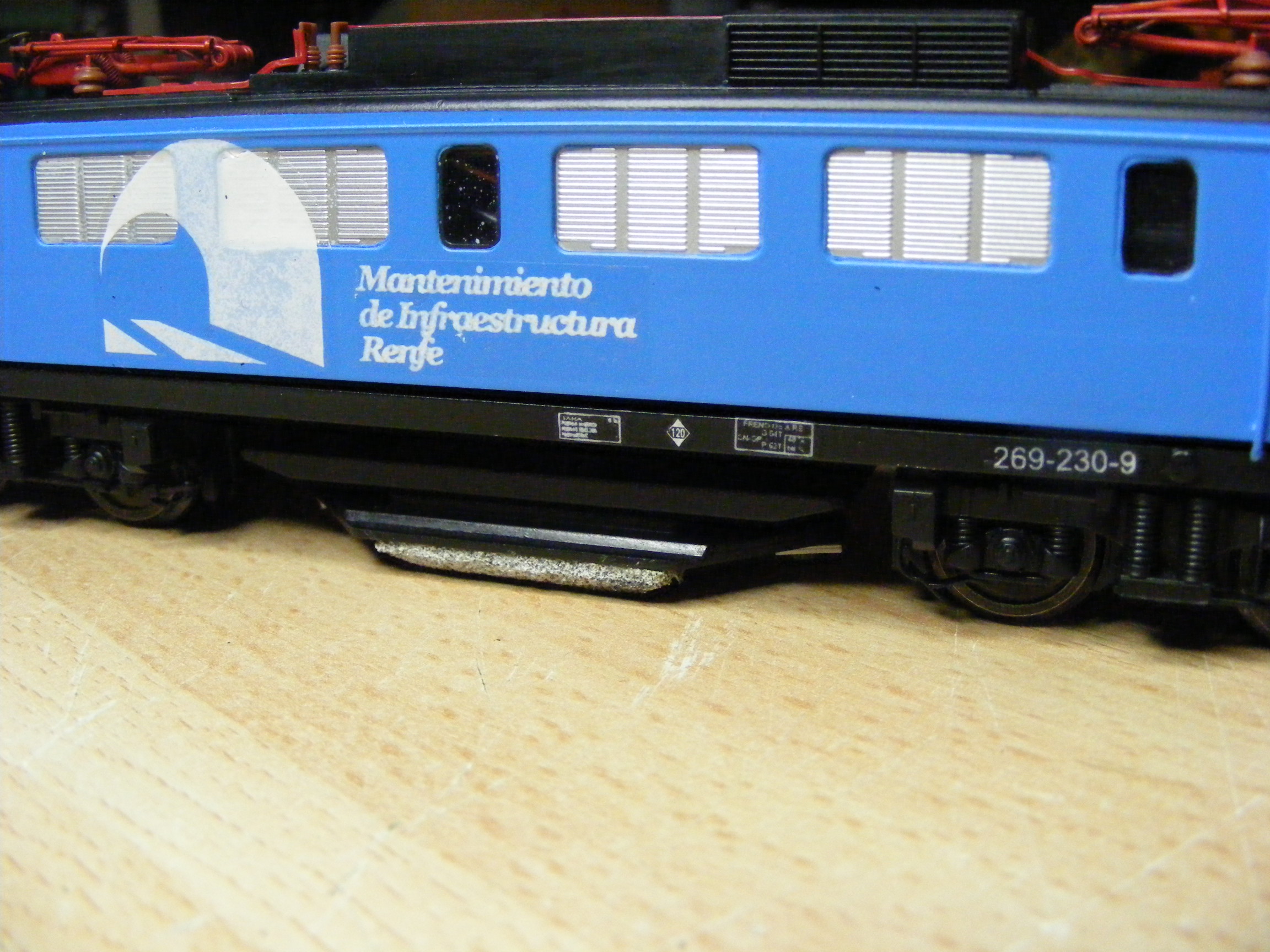

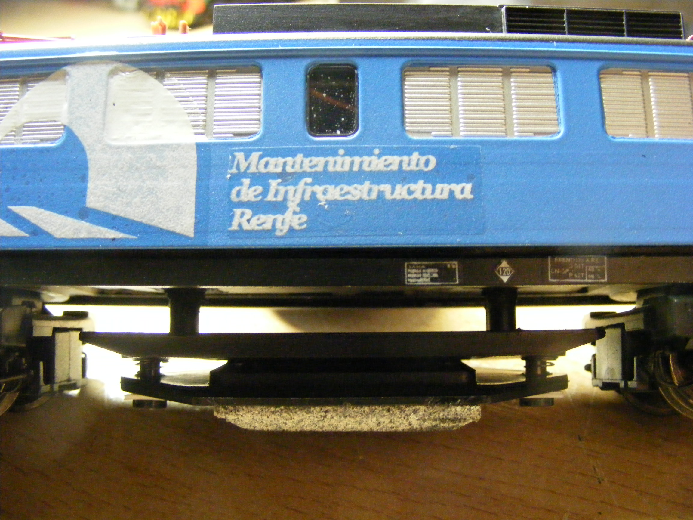

aquí os presento mi locomotora limpia vías. Es el resultado de la unión de una 269 de Electrotren (la compré hace años para hacerme una 251 y tardó en sacarla menos tiempo Electrotren que yo en hacerla) reconvertida con el vagón limpia vías de Roco. La transformación es fácil: cortar la parte inferior del chasis de la locomotora, hacer dos agujeros y colocar la pieza entera del vagón limpia vías. Las dos pequeñas piezas de plástico que se ven son para ajustar la altura de la goma para que la locomotora arranque sin problemas. Y la decoración, tratando de emular a las 321 (las calcas son de Raolva y Mabar). Junto a la locomotora van, de servicio de limpiezas: el 5000 "Tajo de Vías" azul de Electrotren, el cisternas limpia vías de la misma marca ya descatalogado, una tolva azul de Roco de dos ejes y un furgón de KTrain marrón. Salvo la cisterna, todos llevan incorporado el accesorio limpiador de Noch que se acopla en los ejes. Con un par de vueltas de este pequeño tren-atila, todos van como nuevos.

Yo tengo esta 319, crees que puedo harle un apaño y ponerle el limpiador por debajo y si es asi dime como lo has hecho,Saludos INDALTRENSA

"a ojo", parece que es posible. He comparado el espacio que la 319 tiene entre los bojes y cabe suficientemente bien el soporte de la goma limpia vías. Deberías cortar el exceso de metal del chasis que hay en el depósito inferior, hacer dos agujeros donde sujetar el soporte, unos ajustes y ¿ya?
Creo que no debe ser difícil.
