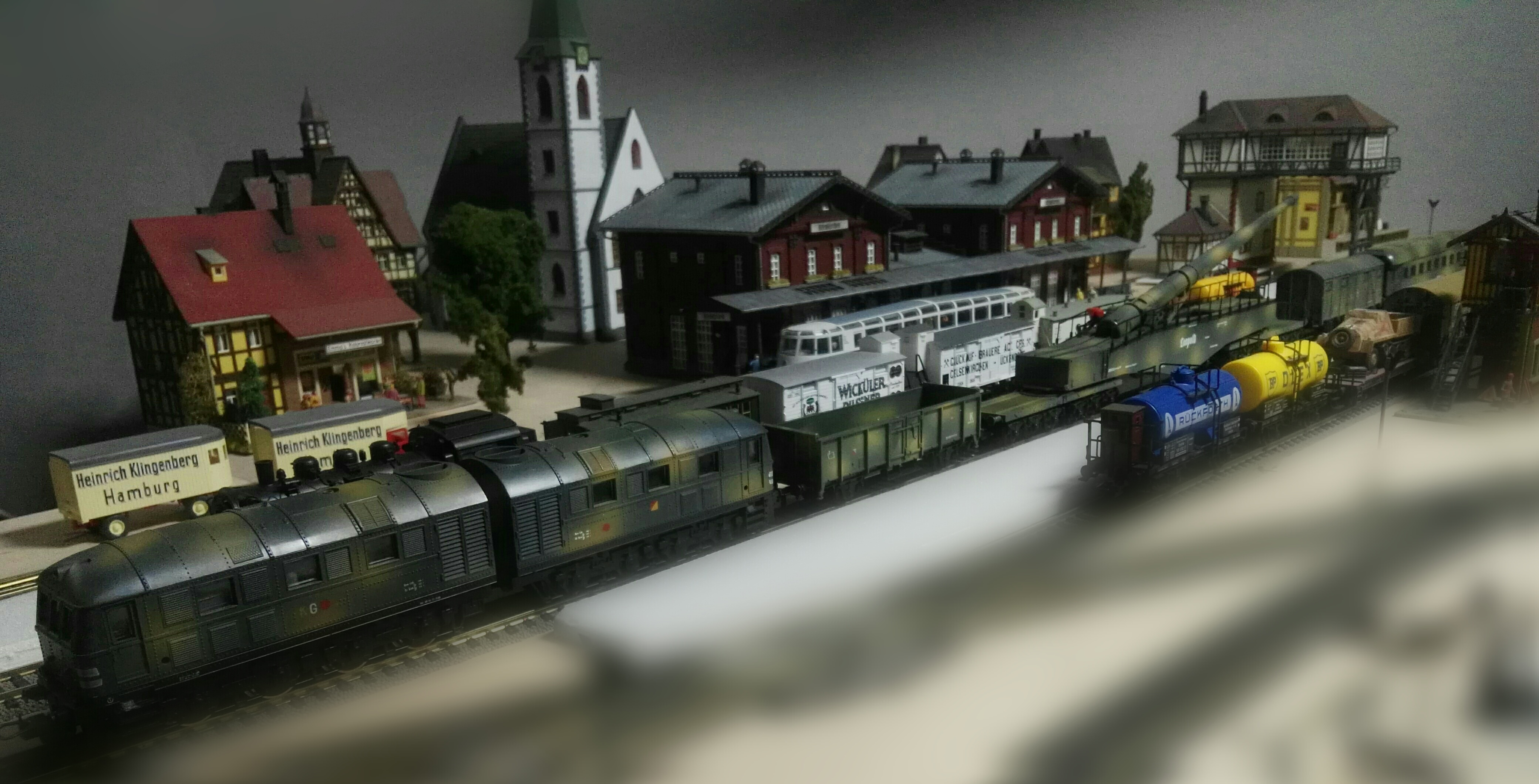

Es la maqueta, que la tengo militarizada, pero muy parada por no gustarme demasiado su diseño, lleva así años, dejo una foto bastante mala de la adquisición de hoy, no es de una calidad muy allá, pero da el pego.
Salu2.

Pues muy chulo el tren militar alemán.... sigue con la maqueta, ¡ánimo!

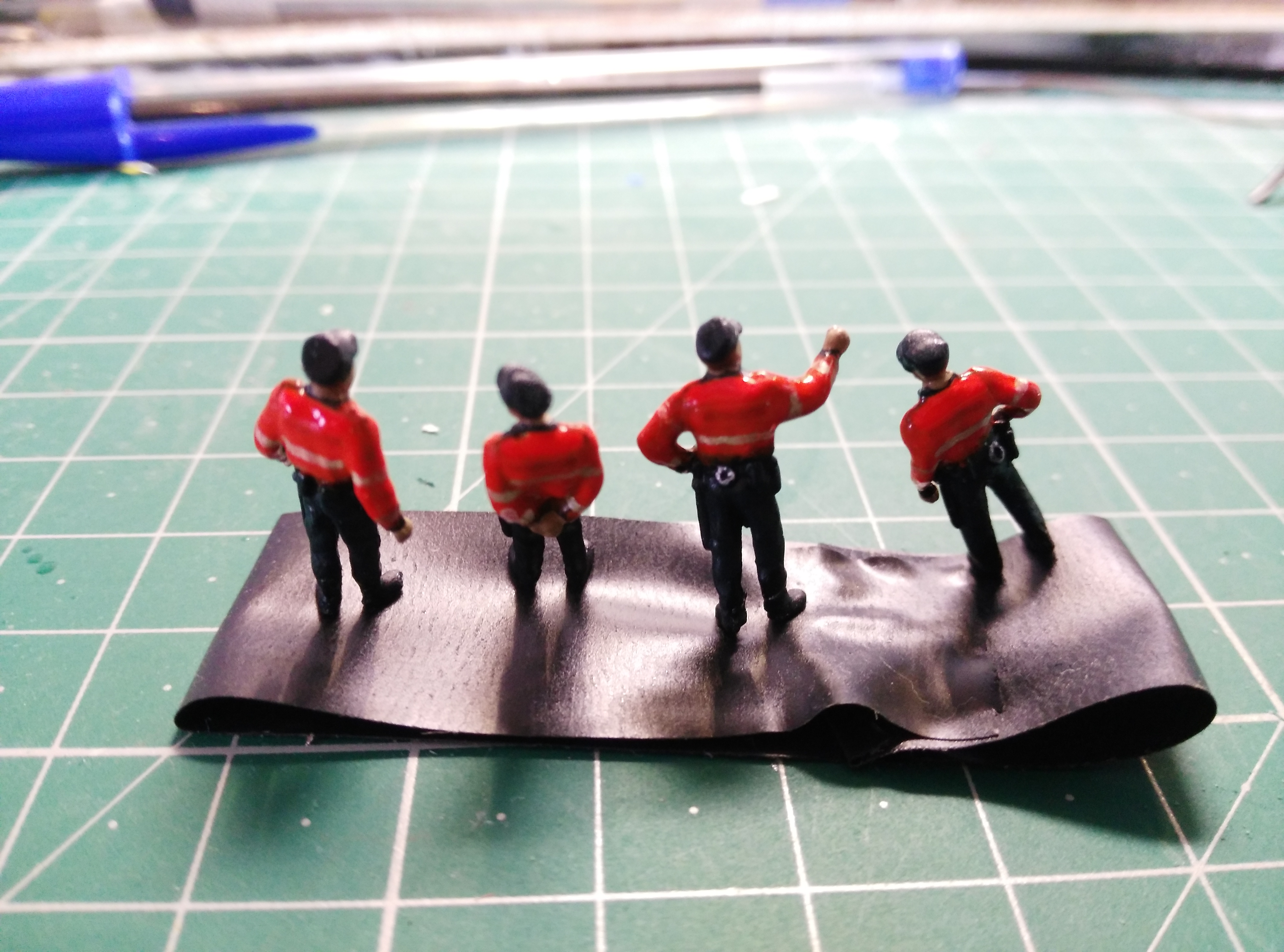

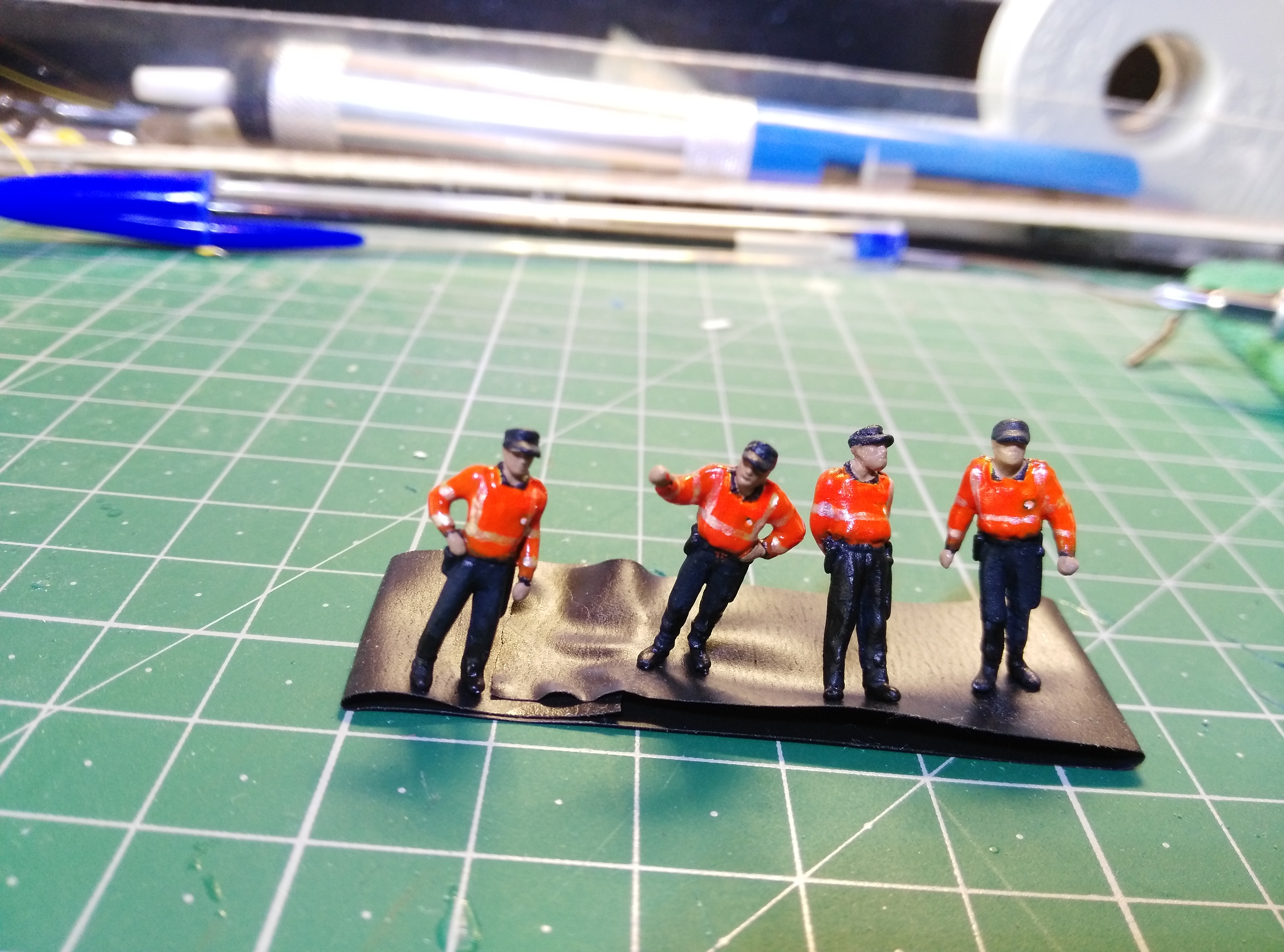

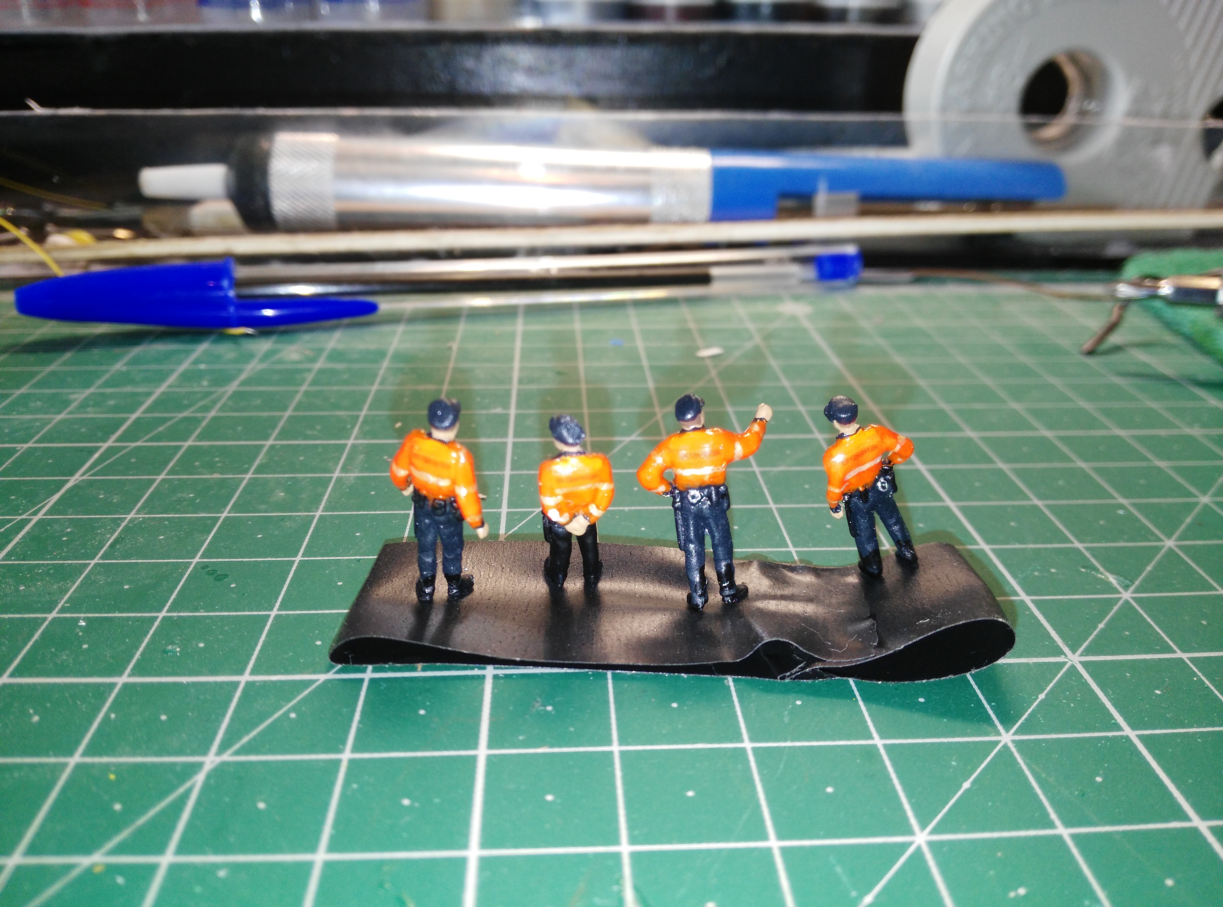

Bueno, pues después de tiempo que os pregunte para pintar personajes al fin he podido hacerlo. El retraso se debió a un accidente laboral y he estado tiempo sin poder mover el brazo derecho.
Las fotos son un poco malas, entre la luz y el móvil....

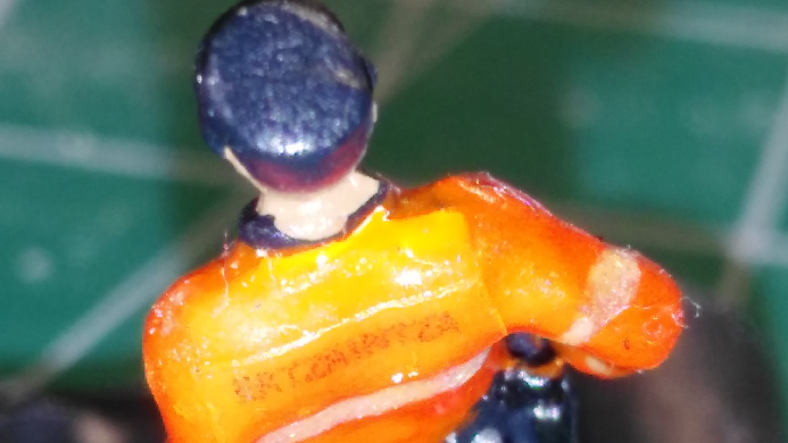

Le puse calcas en la espalda, pero no consigo que me queden bien, las imprimo y se ven, pero entre que están hechas en word, el barniz y no se si también el micro set y micro sol me pierden calidad y no se ven una mier......
de todas formas gracias por los consejos

Lo primero desearte una pronta recuperación si todavía no estás al 100%.
Y después, decirte que te han quedado muy bien las figuras. Las calcas si no se usa una impresora industrial no suelen quedar muy bien ya que las tintas domesticas, hasta la negra, tienen cierta transparencia y en una sola capa y de ahí que te queden como transparentes, si has protegido el papel de la calca con barniz no deberia afectarle ni el micro-set ni el micro-sol.

Pues están hechas con impresora doméstica y color plata, así que me han quedado demasiado trasparentes.
Intentaré repetirlas con alguna letra más gorda, a ver si consigo algo decente.

Prueba a dar dos capas, imprimes una vez, dejas secar y vuelves a imprimir, ojo por que a 1mm que varie la posicion del papel o un espacio en el archivo te fastidia todo el trabajo.
De todas formas los colores claros en impresoras de una capa se consiguen con el fondo blanco del papel. En calcas profesionsles lo que hacen es imprimir en varias capas siendo la primera en blanco, de esa manera al colocarla el color del fondo no se transparenta en la calca.
